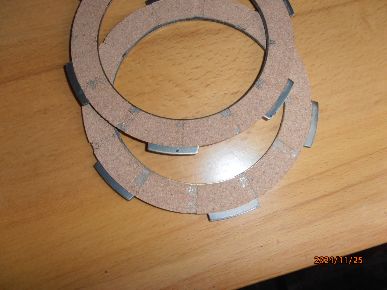

    Ist so ein Zustand neuer Kupplungslamellen ok oder Reklamationsverdächtig?
    594
    28,124
    5,448
    • November 26, 2024 at 08:59
    • #60
    Ich bin jetzt kein Vollprofi, aber das sieht doch sehr metallisch aus...
    Ich würde die nicht einbauen wollen...
