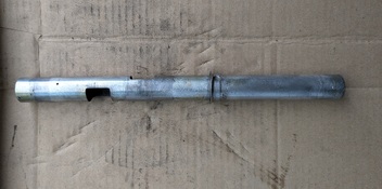

    Schönen Samstag zusammen,
    leider hab ich die Tage nicht viel geschafft - das wenige hat mich aber überrascht und erfreut. Ich hätte nicht gedacht, dass einige Sachen ziemlich "einfach" mit Hausmitteln zu richtig schönen Ergebnissen führen.
    Habe heute morgen ein wenig an Gasgriff gearbeitet. Von Außen ist der jetzt sauber. Wie kann man den Dreck der Innen liegt beseitigen? Habt ihr da vielleicht Tipps? Wären da solche Reinigungsbürsten sinnvoll oder wäre die Arbeit damit eher zu langwierig und nicht ergiebig?

    • September 28, 2024 at 11:54
    • #25
    naja---in ne wanne mit Diesel---- und Baumwolllappen durchziehen...geht gut

    • September 28, 2024 at 21:01
    • #26
    Gewindestange, Lappen oder Stahlwolle, mit Muttern und Scheiben auf Gewindestange klemmen und in Akkuschrauber.

    • September 28, 2024 at 22:53
    • #27
    Wenn Du es aufwändig magst, kannst Du es hiermit versuchen:
    Google mal nach Zylinder-Innenschleifer. Ich persönlcih würde mir die Arbeit aber nicht machen sondern wie schon beschrieben ein paarmal Stahlwolle mit ner Stange durchschubsen. Danach was Fett rein und fertig

    • September 29, 2024 at 05:55
    • #28
    Moin
    Ne Flaschenbürste inner Bohrmaschine eingespannt und lass gehen Kapelle.

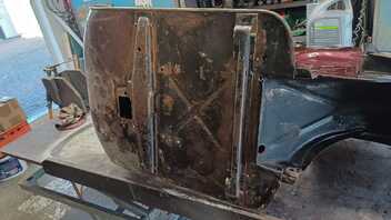

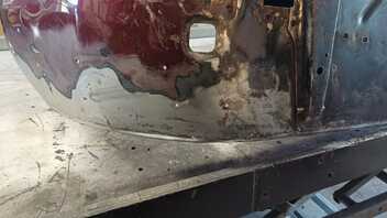

    Moin zusammen,
    nachdem ich heute mit dem Rahmen in der Waschzelle war, ist fast der ganze Dreck und die Reste von irgendwelchen fremdangebrachten Dämpfungen ab. Muss jetzt nur noch ein bisschen mit feineren Werzeugen die Überbleibsel beseitigen.
    Da der Rahmen jetzt aber vorzeigbarer ist, würde ich versuchen einen Termin bei Dr. Volker zu ergatern :-7 Die rechte Seite des Rahmenbodens macht mir ein wenig Sorge - hier scheint jemand mal ganz ordentlich auf die Seite gefallen zu sein. Ein paar Bilder zum Vergleich:
    Hoffen wir mal, dass das aber dennoch machbar bzw. zu retten ist.

    • October 3, 2024 at 18:02
    • #38
    Mir macht der Rahmentunnel in der Mitte etwas Sorgen. Ich kann es nicht definitiv auf den Bildern erkennen, aber da könnte ein Knick drin sein.
    Das verknitterte Trittbrett bekommt man wieder glatt gebügelt.

    • October 3, 2024 at 19:22
    • #39
    Ich denke, das lässt sich wieder gerade bügeln.

    Guten Abend zusammen,
    es war etwas ruhiger was dieses Projekt angeht, jetzt gibt es aber mindestens zwei neue Beiträge (auch wenn ich dazu einen bösen Doppelpost absetzen muss).
    Erstens ist der Rahmen jetzt größtenteils fertig. Volker hat nicht nur via Ferndiagnose geschätzt, dass der Rahmen gerade gebügelt werden kann, er hat auch tatkräftig gebügelt.
    Nachfolgend einige Fotos frisch aus der "Werkstadt", die mir Volker vor einigen Tagen geschickt hat. Ich hoffe, es ist okay, wenn ich die hier teile, Volker PKXL2.
    Ein ganz riesiges Dankeschön für diese Unterstützung!
    Den Rahmen will ich als nächstes mit Rostumwandler, Rostschutz und Hohlraumfüller bearbeiten, bevor die blanken Stellen gefärbt werden :)
