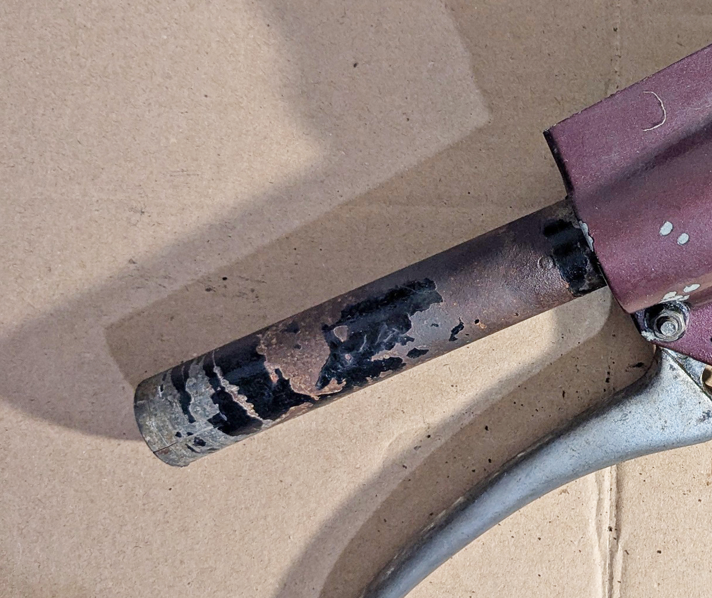

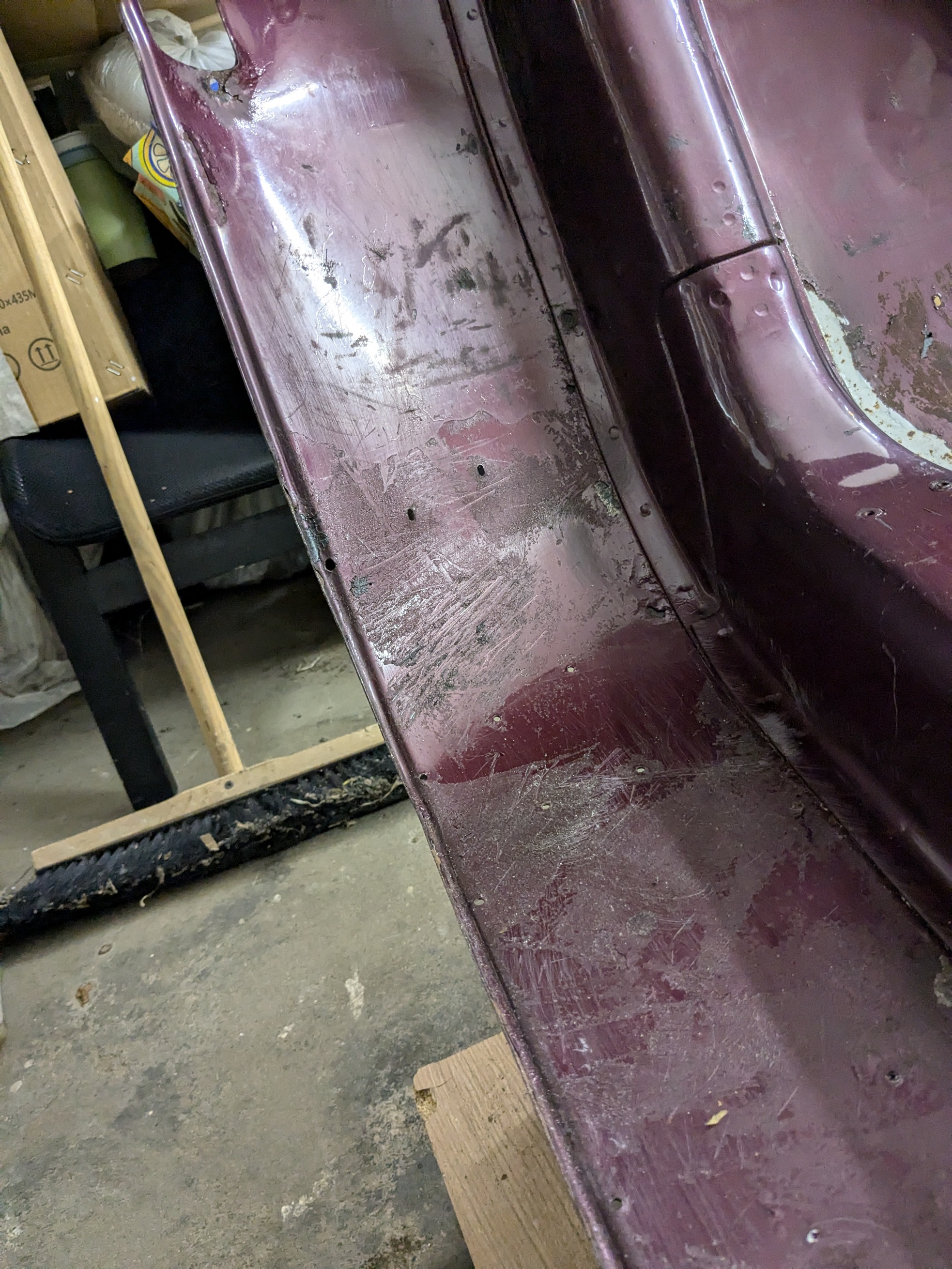

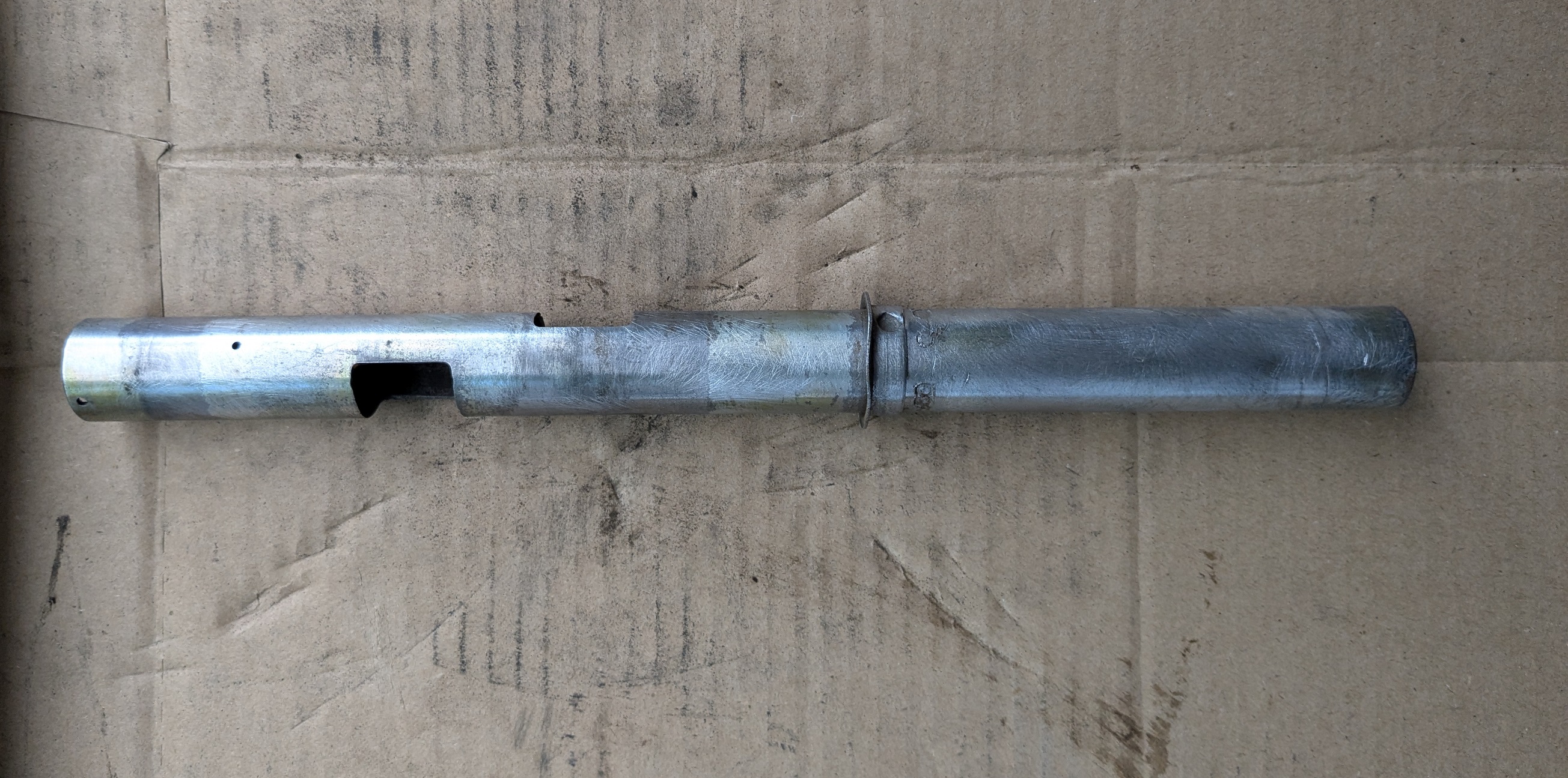

    Zitat von Chee
    Da der ein oder andere sich schon kritisch zu Schalt- und Gasrohr geäußert hat, genau die Teile als zum Start.
    Wie schlimm sind die wirklich? Könnt ihr anhand dieser Bilder etwas beurteilen oder lässt mein fotografisches Geschick zu wünschen übrig?
    Moin,
    das Prob ist, dass man auf den Bildern schwer erkennen kann, ob es sich um Durchrostungen (sprich Löcher) handelt. Habe mal ein bißchen mit der Bildbearbeitung gespielt, und jetzt sieht es für mich so aus, was wären die schwarzen Flecken keine Durchrostungen sondern einfach Lackreste. Ist das richtig?
    Wenn es keine Löcher sind (die wären an der Stelle echt ungewöhnlich und krass), dass halte ich es nicht für schlimm. Rost abschleifen, neuer Lack und fertig
    bjwgeseke
    568
    2,498
    378
    Geseke
    • September 24, 2024 at 21:47
    • #22
    Ich denke auch das sieht viel harmloser aus als es auf den ursprünglichen Bildern den Anschein hatte. Also aufarbeiten.

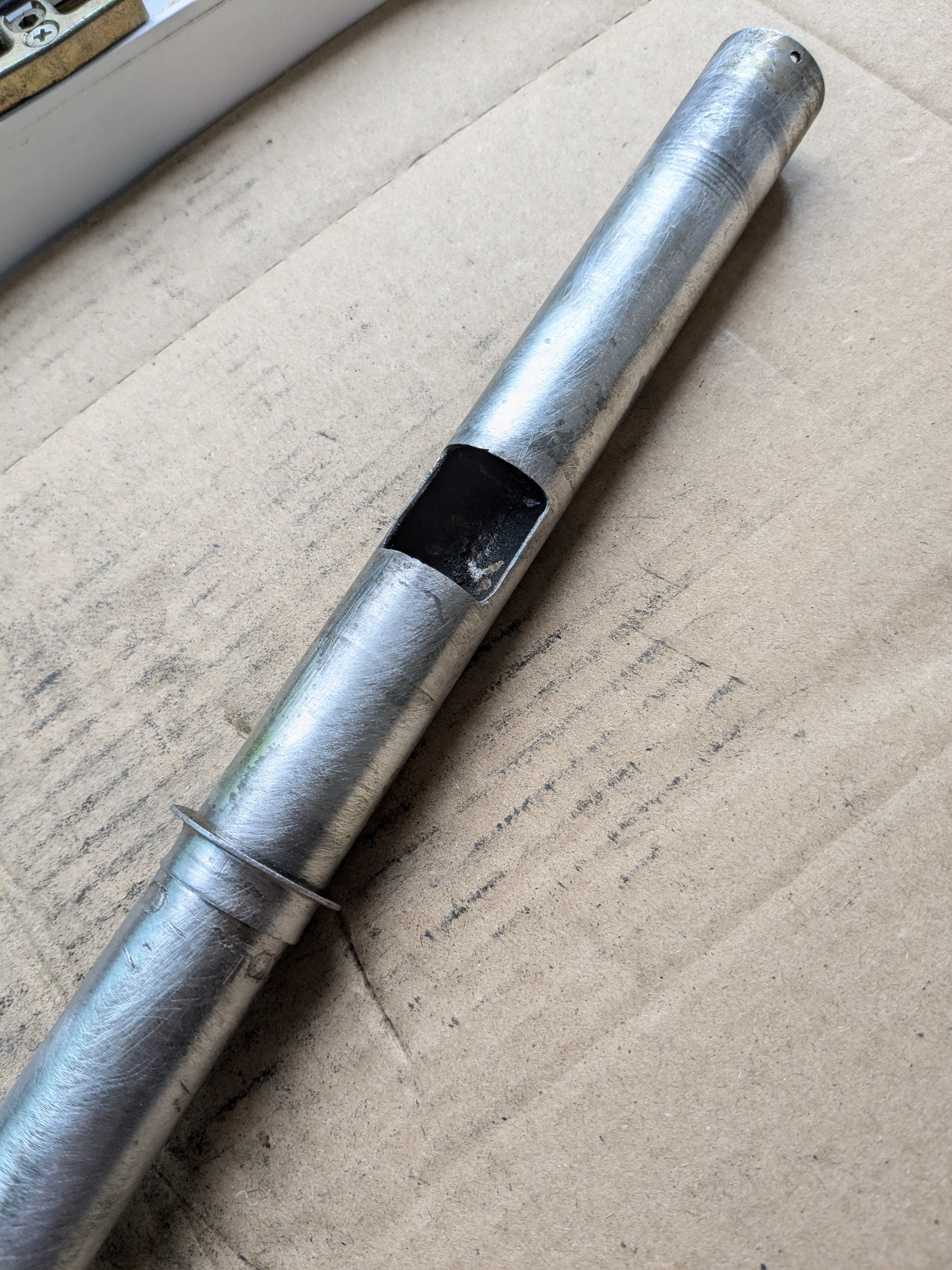

    Schönen Samstag zusammen,
    leider hab ich die Tage nicht viel geschafft - das wenige hat mich aber überrascht und erfreut. Ich hätte nicht gedacht, dass einige Sachen ziemlich "einfach" mit Hausmitteln zu richtig schönen Ergebnissen führen.
    Habe heute morgen ein wenig an Gasgriff gearbeitet. Von Außen ist der jetzt sauber. Wie kann man den Dreck der Innen liegt beseitigen? Habt ihr da vielleicht Tipps? Wären da solche Reinigungsbürsten sinnvoll oder wäre die Arbeit damit eher zu langwierig und nicht ergiebig?
    2,974
    20,434
    3,218
    • September 28, 2024 at 11:54
    • #25
    naja---in ne wanne mit Diesel---- und Baumwolllappen durchziehen...geht gut
    aarwespe
    1,456
    7,141
    998
    Raum Diez/Limburg
    fratelli e figli e figlie
    • September 28, 2024 at 21:01
    • #26
    Gewindestange, Lappen oder Stahlwolle, mit Muttern und Scheiben auf Gewindestange klemmen und in Akkuschrauber.

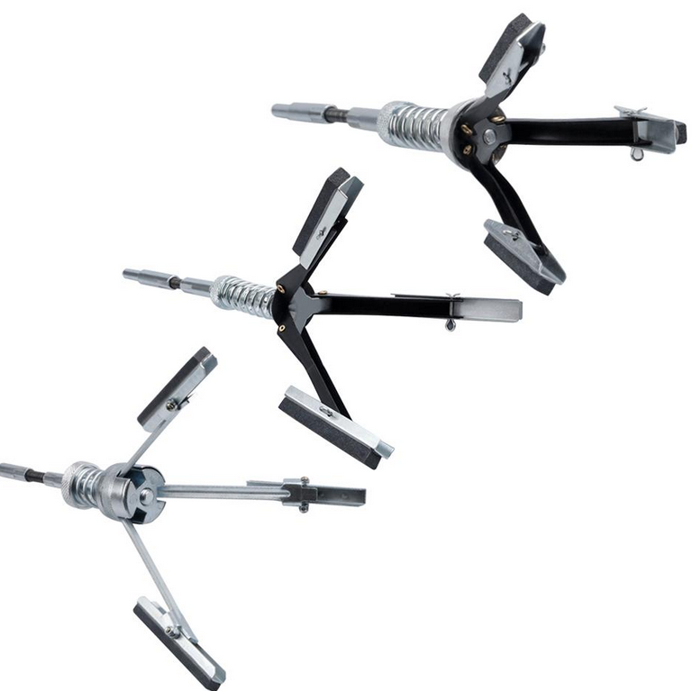

    Wenn Du es aufwändig magst, kannst Du es hiermit versuchen:
    Google mal nach Zylinder-Innenschleifer. Ich persönlcih würde mir die Arbeit aber nicht machen sondern wie schon beschrieben ein paarmal Stahlwolle mit ner Stange durchschubsen. Danach was Fett rein und fertig

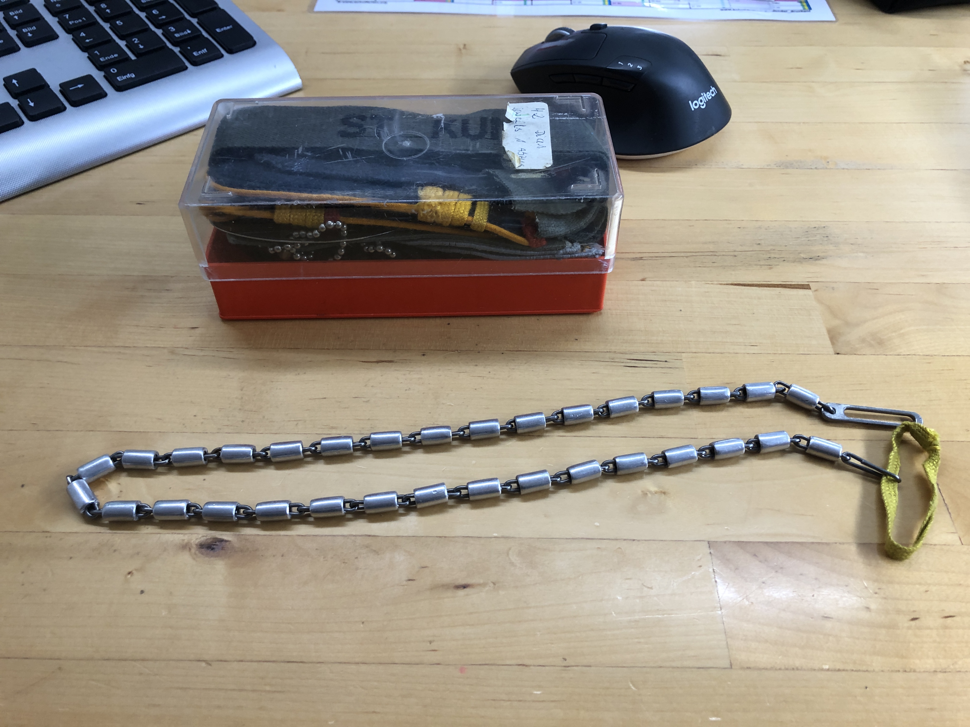

    Manch einer kennt dieses Hilfsmittel. Hat man für ganz spezielle "Rohre" verwendet.

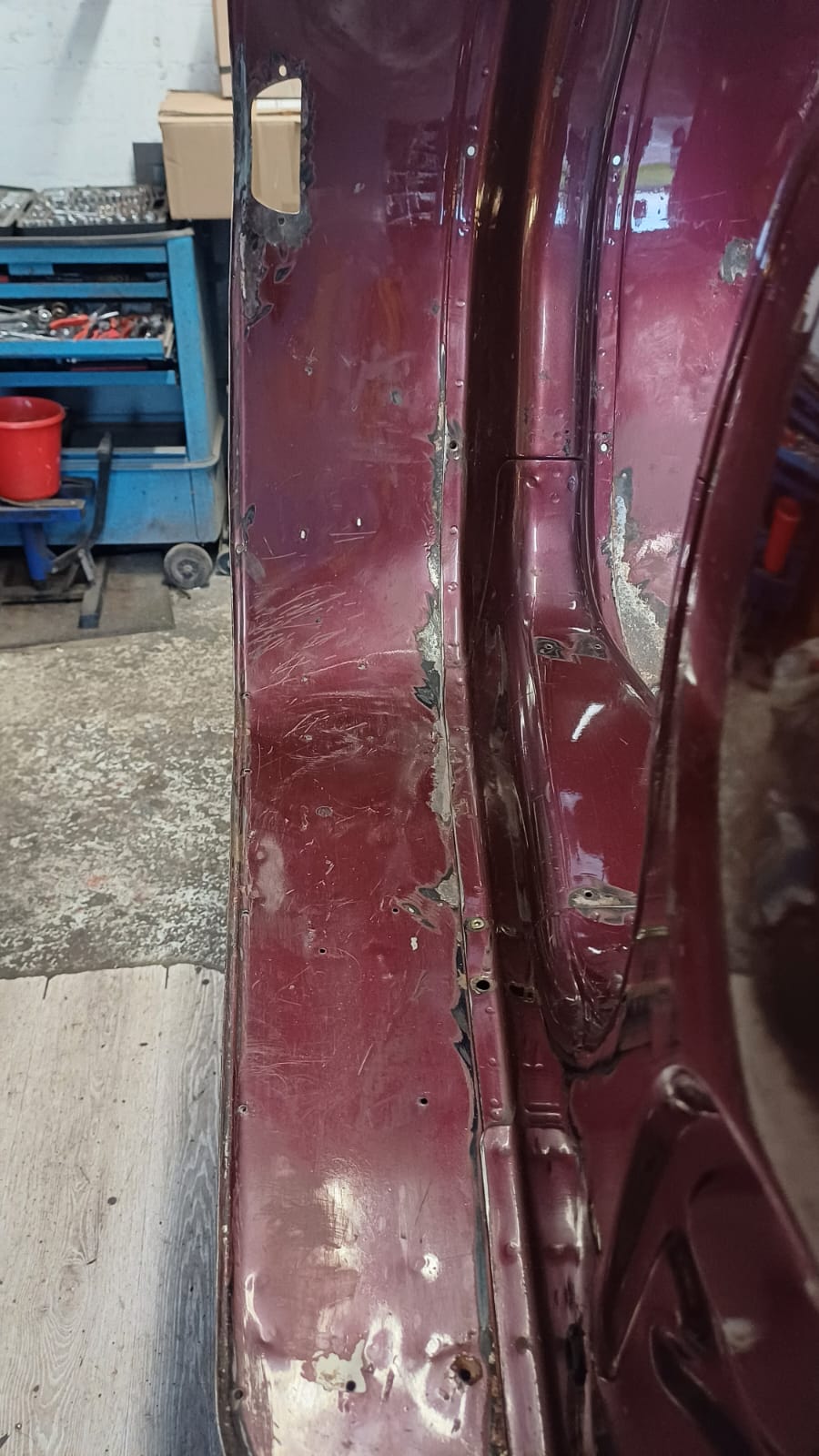

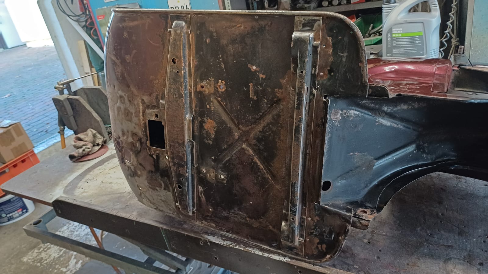

    • October 3, 2024 at 17:39
    • #37

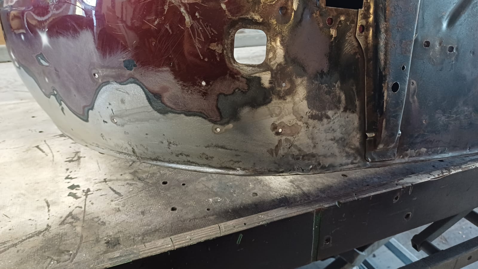

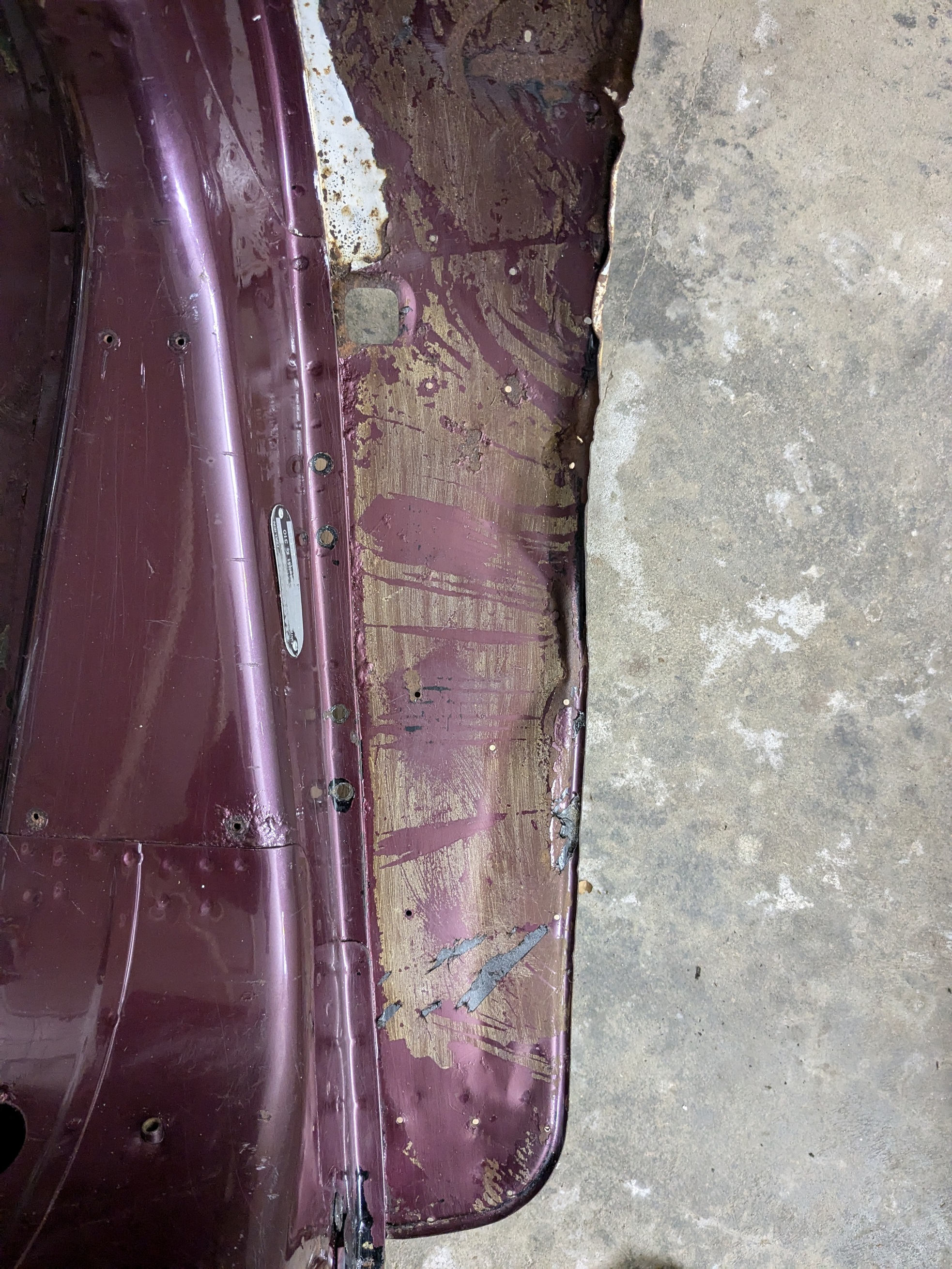

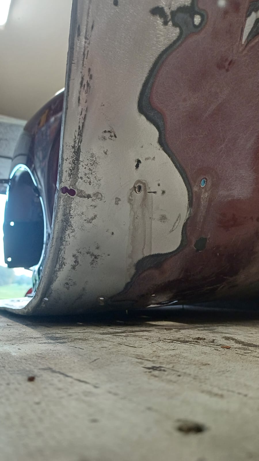

    Moin zusammen,
    nachdem ich heute mit dem Rahmen in der Waschzelle war, ist fast der ganze Dreck und die Reste von irgendwelchen fremdangebrachten Dämpfungen ab. Muss jetzt nur noch ein bisschen mit feineren Werzeugen die Überbleibsel beseitigen.

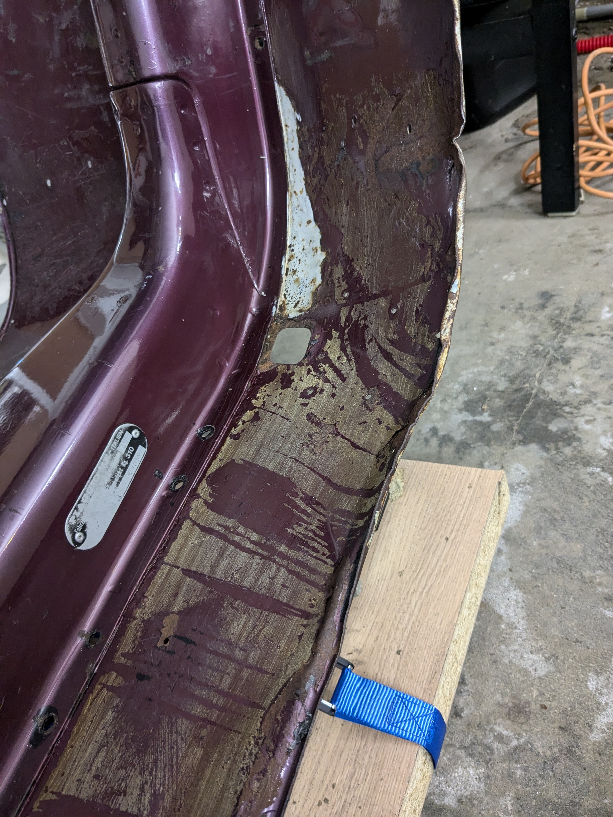

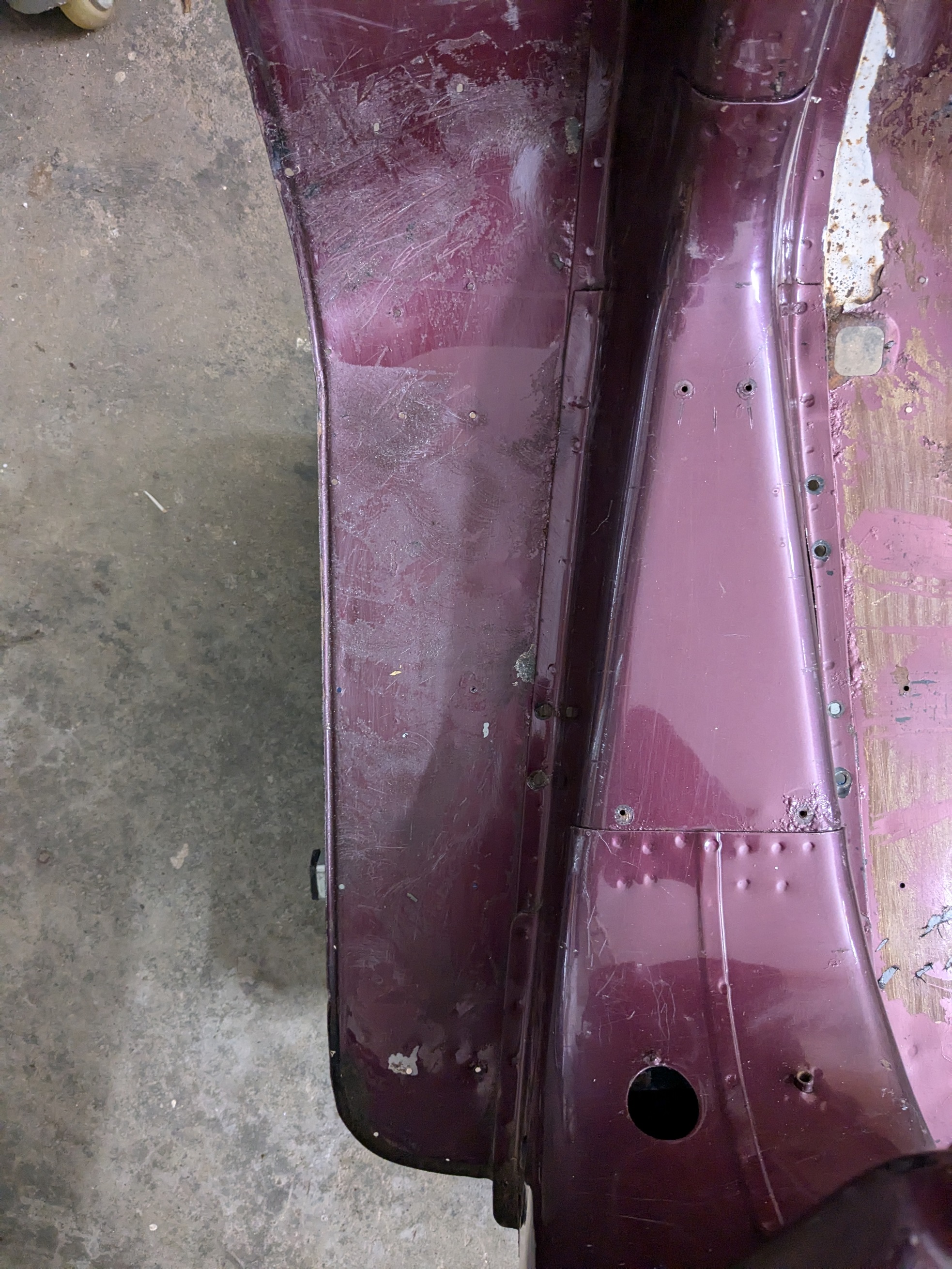

    Da der Rahmen jetzt aber vorzeigbarer ist, würde ich versuchen einen Termin bei Dr. Volker zu ergatern :-7 Die rechte Seite des Rahmenbodens macht mir ein wenig Sorge - hier scheint jemand mal ganz ordentlich auf die Seite gefallen zu sein. Ein paar Bilder zum Vergleich:
    Hoffen wir mal, dass das aber dennoch machbar bzw. zu retten ist.
    Als nächstes dann Lenkkopf reinigen und prüfen (habe nur den unteren Teil) oder das Lenkrohr mit allem was dazu gehört - was denkt bzw. empfehlt ihr?
    Danke und beste Feiertagsgrüße
    Misha
    4,113
    21,733
    3,507
    • October 3, 2024 at 18:02
    • #38
    Mir macht der Rahmentunnel in der Mitte etwas Sorgen. Ich kann es nicht definitiv auf den Bildern erkennen, aber da könnte ein Knick drin sein.
    Das verknitterte Trittbrett bekommt man wieder glatt gebügelt.
    3,161
    31,744
    5,696
    • October 3, 2024 at 19:22
    • #39
    Ich denke, das lässt sich wieder gerade bügeln.

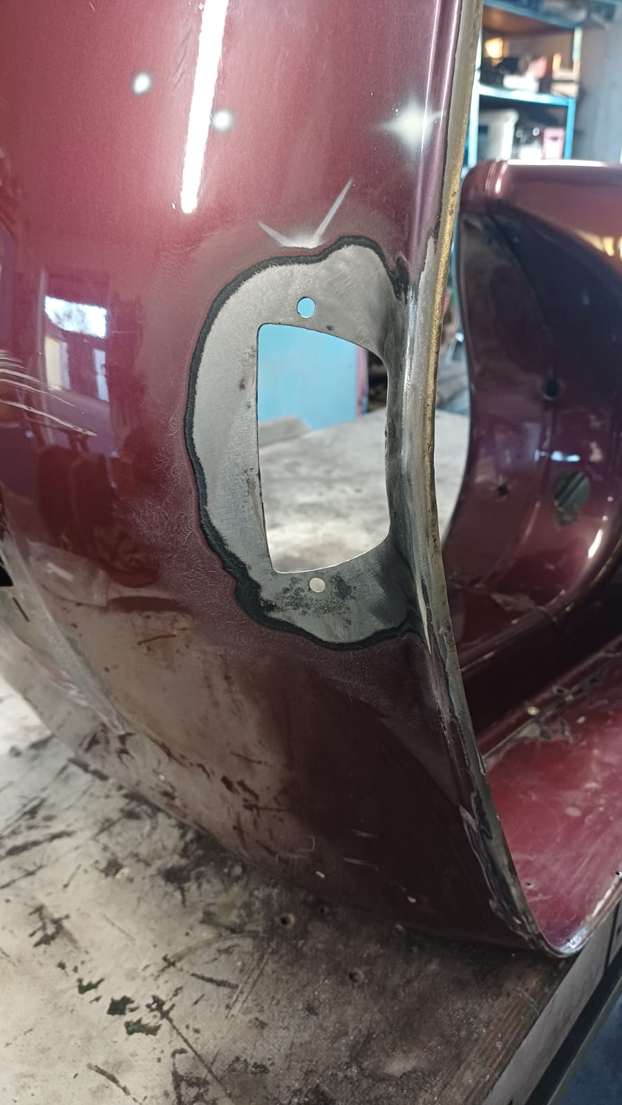

    • October 26, 2024 at 21:17
    • #40

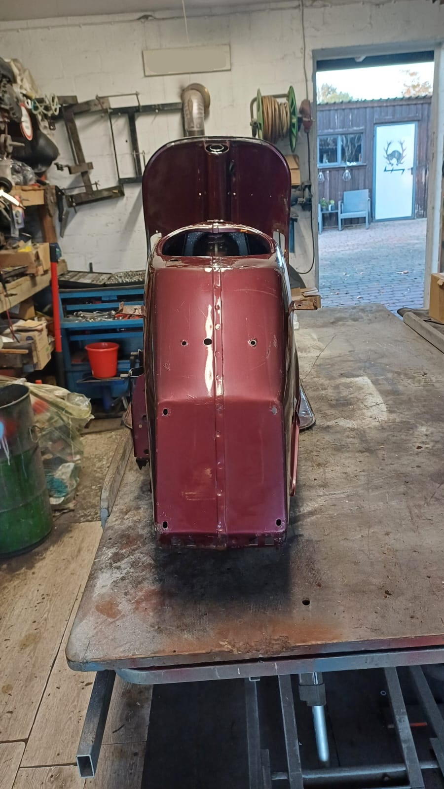

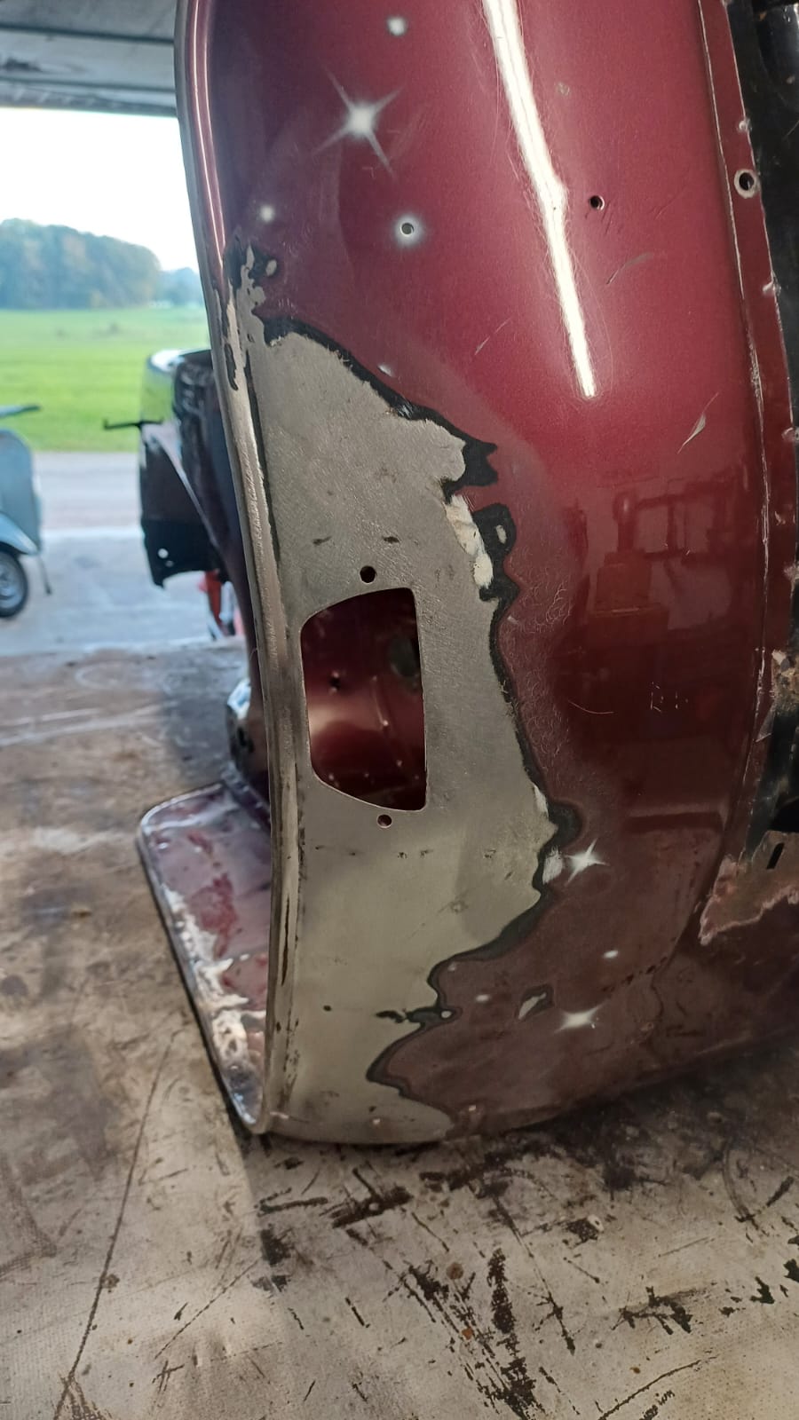

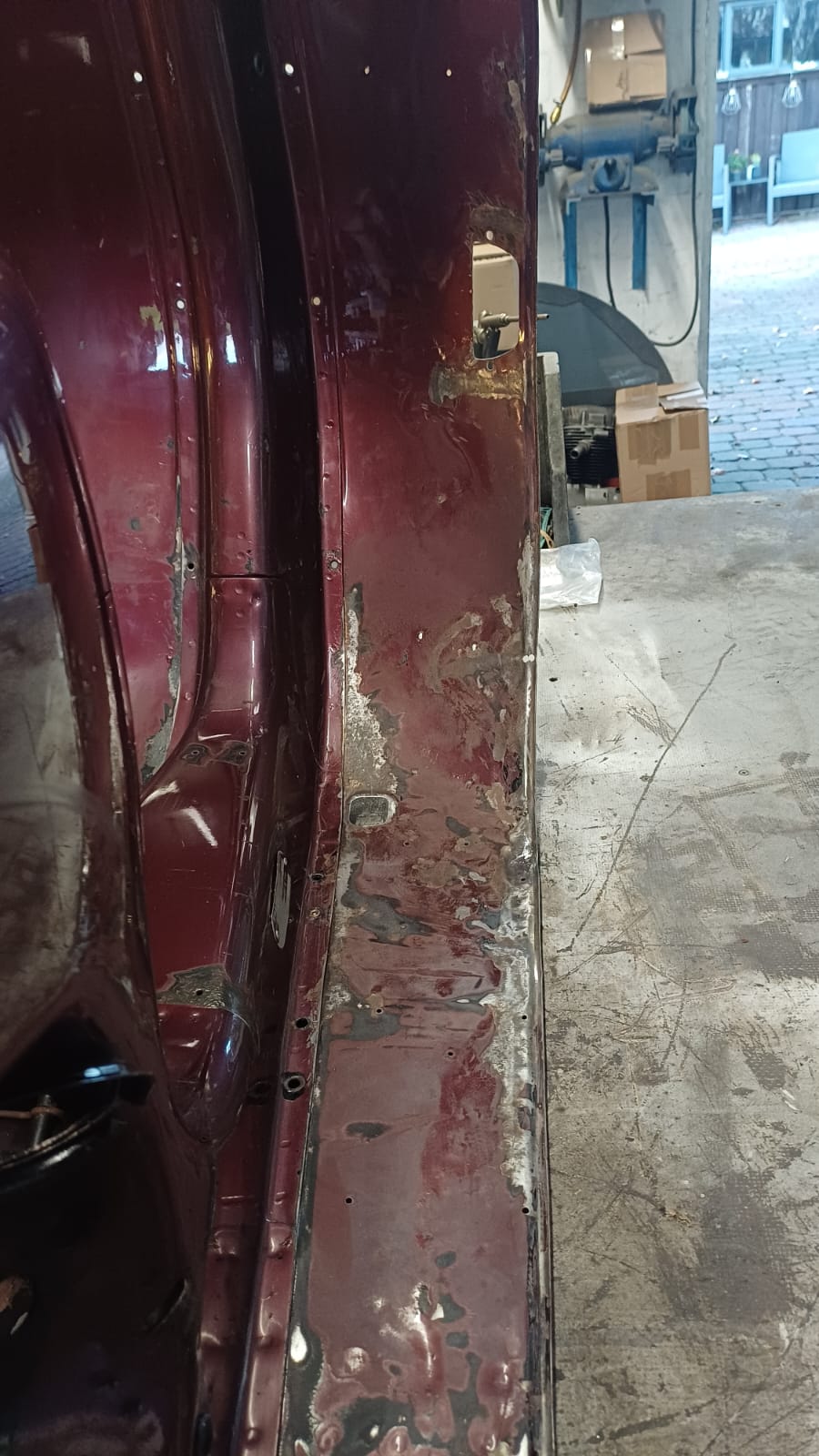

    Guten Abend zusammen,
    es war etwas ruhiger was dieses Projekt angeht, jetzt gibt es aber mindestens zwei neue Beiträge (auch wenn ich dazu einen bösen Doppelpost absetzen muss).

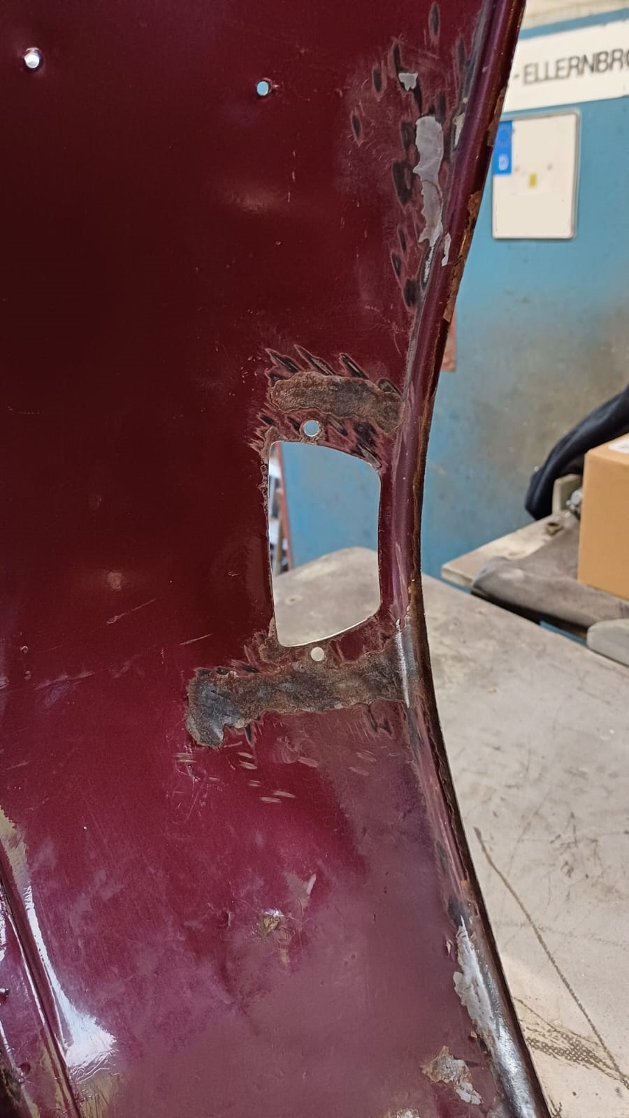

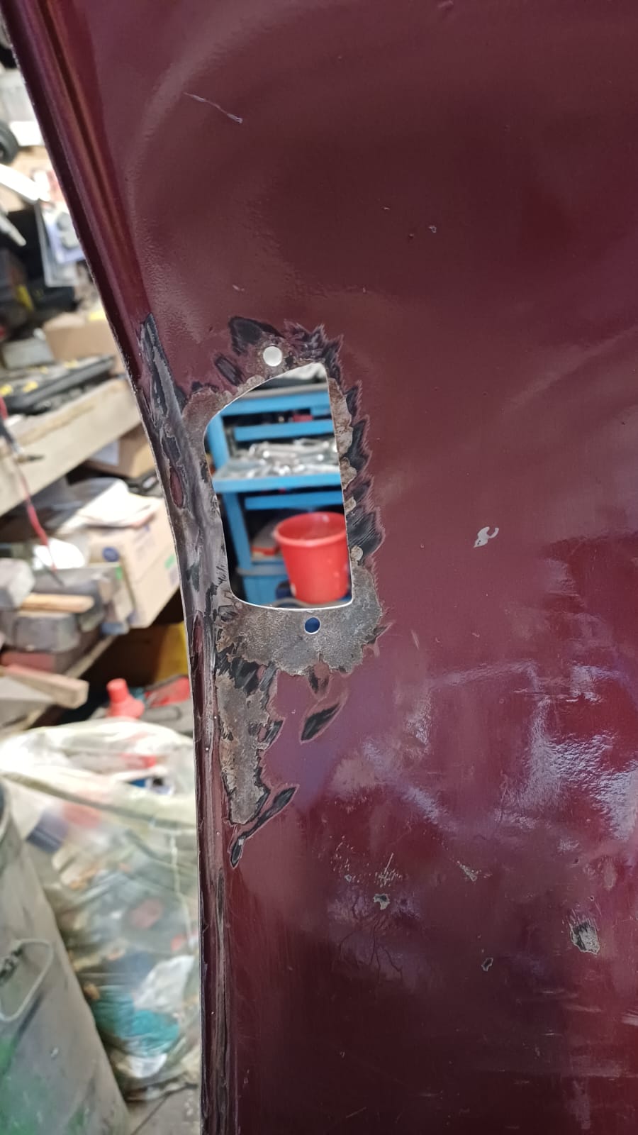

    Erstens ist der Rahmen jetzt größtenteils fertig. Volker hat nicht nur via Ferndiagnose geschätzt, dass der Rahmen gerade gebügelt werden kann, er hat auch tatkräftig gebügelt.
    Nachfolgend einige Fotos frisch aus der "Werkstadt", die mir Volker vor einigen Tagen geschickt hat. Ich hoffe, es ist okay, wenn ich die hier teile, Volker PKXL2.
    Ein ganz riesiges Dankeschön für diese Unterstützung!
    Den Rahmen will ich als nächstes mit Rostumwandler, Rostschutz und Hohlraumfüller bearbeiten, bevor die blanken Stellen gefärbt werden :)
