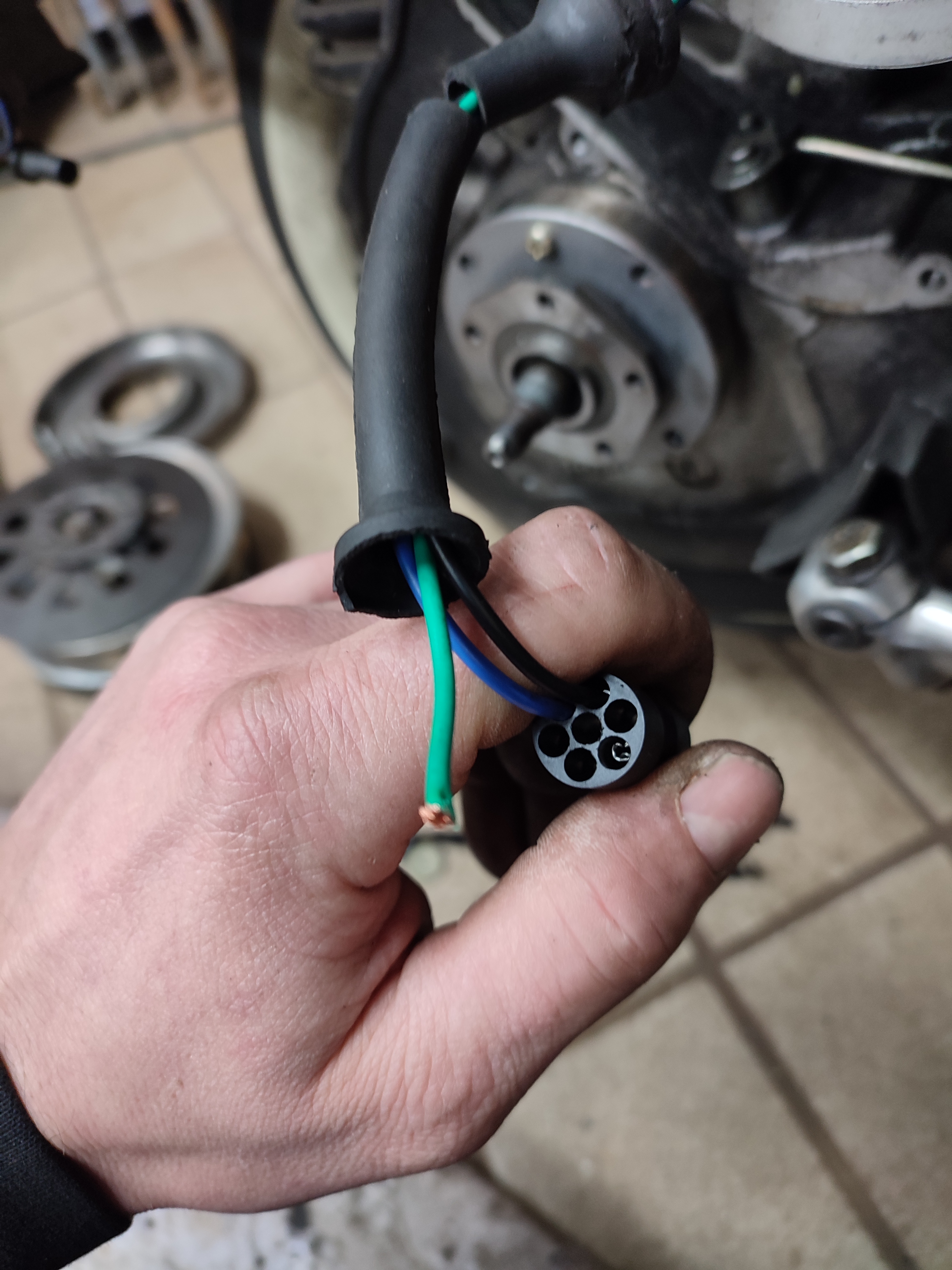

  • Afischinger
    45
    Vespa PK 125 VAM1T
    • January 20, 2025 at 17:41
    denk ich habe den Fehler gefunden...
    Grüße Alex

    • January 21, 2025 at 15:49
    Interessannte Kombi - Flach- und Rundstecker ...
    3,200
    31,840
    5,707
    • January 21, 2025 at 16:43
    Ich glaube, da hast du dich verguckt...

    • January 22, 2025 at 13:11
    Vergucken ist bei mir immer möglich, Volker.
    Aber was hätte ich sehen müssen ???
    3,200
    31,840
    5,707
    • January 22, 2025 at 15:20
    Dass eine Steckverbindung abgeknickt ist.

    • January 23, 2025 at 13:04
    Danke für deine Blindenhilfe. Volker.
