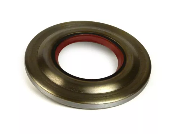

    Jetzt schreibst Du auch, dass der Sitz nicht mehr in gutem Zustand ist. Da hilft ein Foto hier. Für Metallringe wie diesen hier
    Wellendichtring 31x62,1x5,84,3mm MALOSSI PTFEFKM Metall für Vespa PX ab 1984, T5 125cc, Cosa Kurbelwelle Antriebseite
    Wellendichtring 31x62,1x5,84,3mm von MALOSSI aus PTFEFKM-Metall für Vespa PX (ab 1984), T5 125cc, Cosa Kurbelwelle Antriebseite.
    www.scooter-center.com
    gilt meines Erachtens ohnehin, dass Du sie mit Loctite 648 einsetzt und darauf achtest, dass sie absolut plan sitzen. Das Loctite füllt in sehr beschränktem Umfang natürlich auch Ungleichmäßigkeiten im Sitz auf. Eine echte Riefe bekommt man in meinen Augen aber nicht dicht damit.

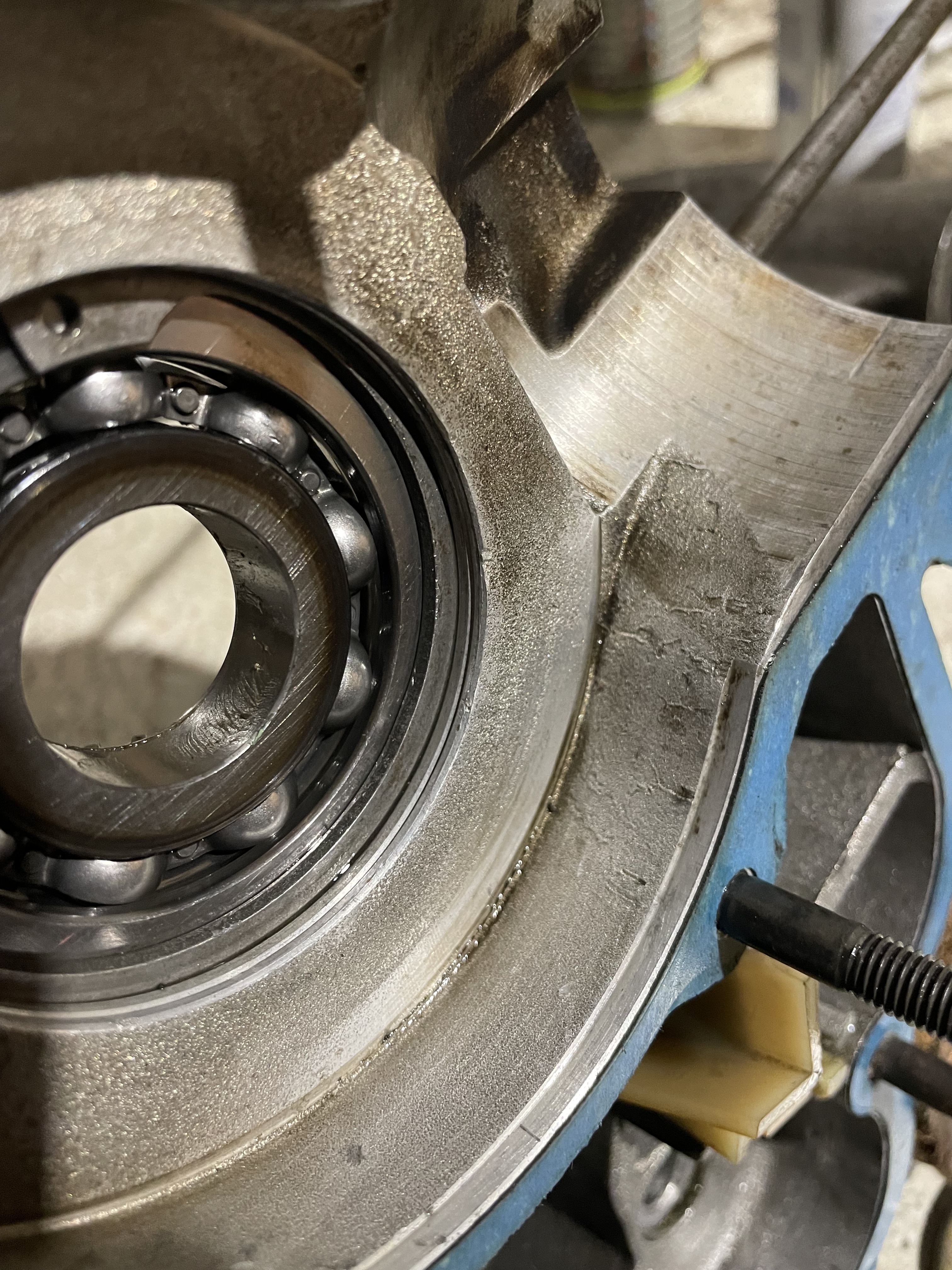

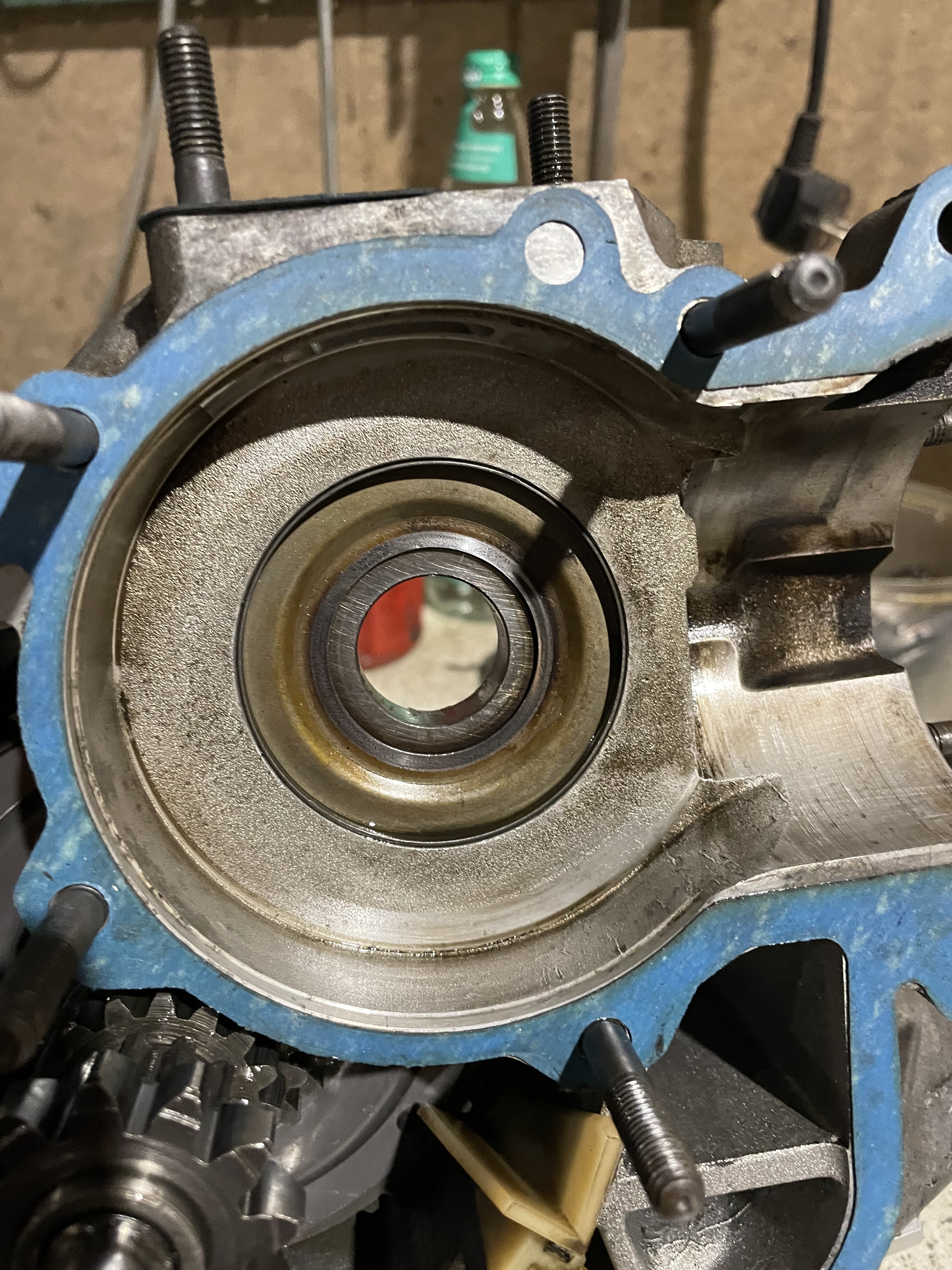

    So sieht das bei mir aus. Sollte ich das Lager auch nochmal tauschen, das is ja recht dunkel angelaufen. Eigentlich ist das neu, ich denke mal das es vom Getriebeöl kommt das es so verfärbt ist.

    Entsprechend Menzinger ist ein Wellendichtring mit Gummierung einzubauen. Der eingebaute sieht aus wie "ohne Gummierung" bzw. Metallvariante.
    Das Lager sieht insgesamt nicht schön aus. Die Spuren innen irritieren mich auch etwas.
    Du kennst die Historie des Motors besser als ich - ich würde ein neues sauber setzen. Am Rand des Sitzes des Wellendichtrings scheint mir auch eine kleine Vergewaltigungsstelle zu sein, wahrscheinlich Hebeln mit Schraubenzieher. Die würde ich auch vorsichtig bearbeiten.
    Und ansonsten, wie aarwespe schlussfolgert, muss ein gummierter Ring rein.

    Sieht für mich nach Schleifen von Lagerinnenring am WeDi aus. Aus der Ferne schwierig, aber ich musste schon öfter WeDi mit Metallkorb minimal abschleifen, um das Lager freigängig zu bekommen. Quasi den dünnen Rand der Blechtasse oben so 5/10 runter. Aber das müsste man mal mit der WeDi Rückseite abgleichen

    Der Lagerinnenring sieht ja mächtig mitgenommen aus...

    Danke für eure Einschätzung, ich werde dann das Lager auch erneuern sowie den Dichtring aus Gummi nehmen. Ich werd berichten ;)
