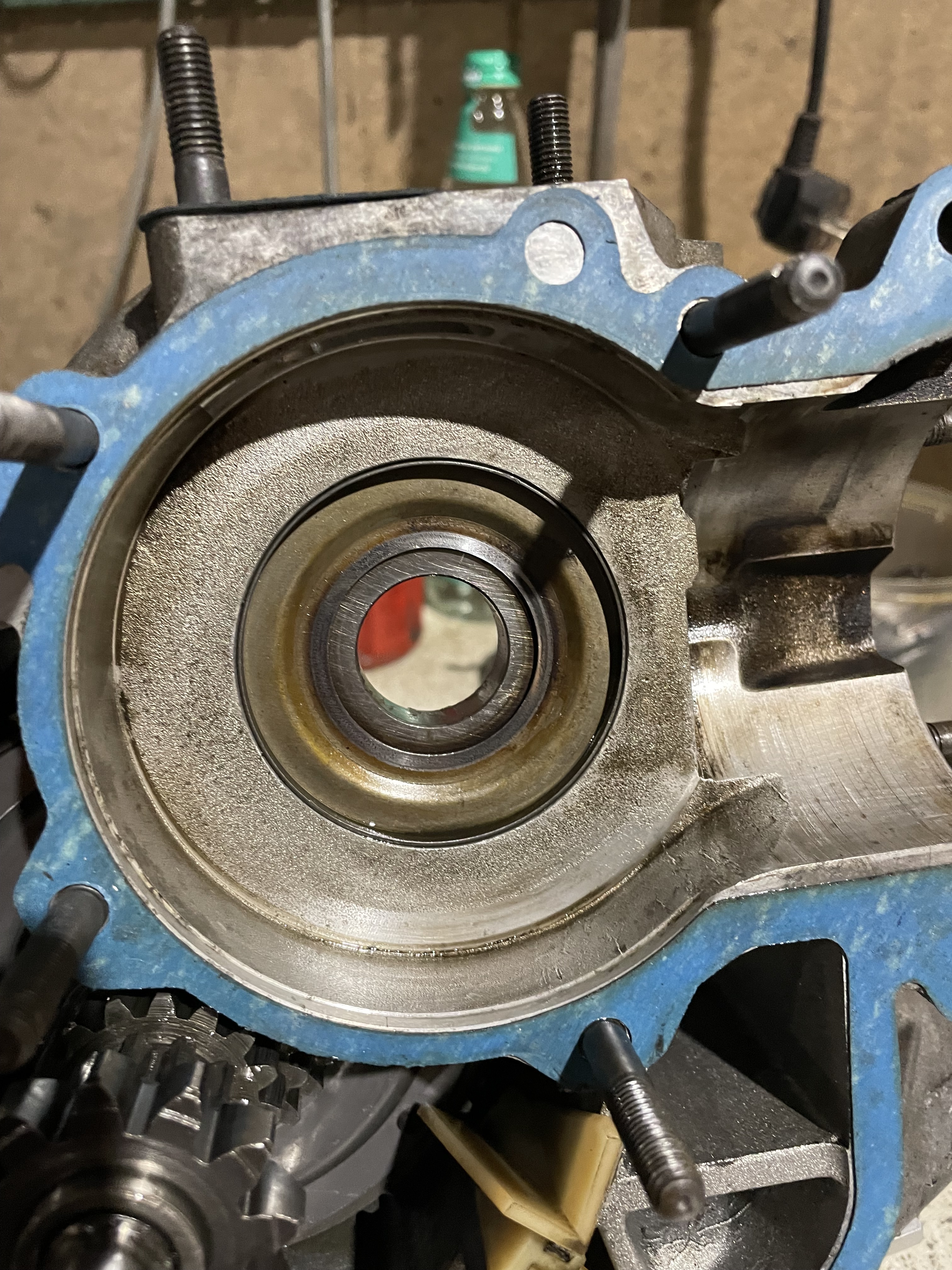

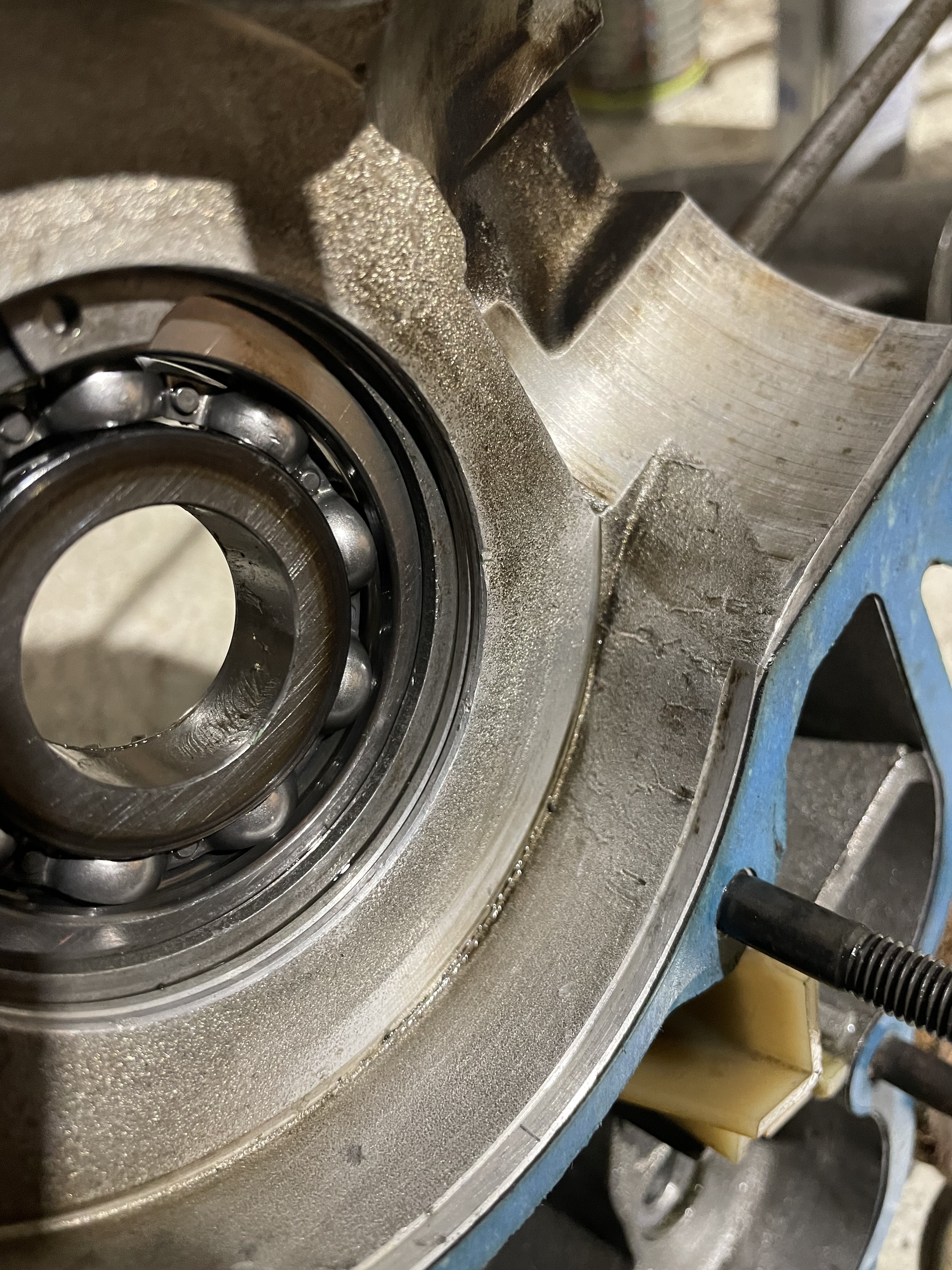

So sieht das bei mir aus. Sollte ich das Lager auch nochmal tauschen, das is ja recht dunkel angelaufen. Eigentlich ist das neu, ich denke mal das es vom Getriebeöl kommt das es so verfärbt ist.
Entsprechend Menzinger ist ein Wellendichtring mit Gummierung einzubauen. Der eingebaute sieht aus wie "ohne Gummierung" bzw. Metallvariante.
Das Lager sieht insgesamt nicht schön aus. Die Spuren innen irritieren mich auch etwas.
Du kennst die Historie des Motors besser als ich - ich würde ein neues sauber setzen. Am Rand des Sitzes des Wellendichtrings scheint mir auch eine kleine Vergewaltigungsstelle zu sein, wahrscheinlich Hebeln mit Schraubenzieher. Die würde ich auch vorsichtig bearbeiten.Und ansonsten, wie aarwespe schlussfolgert, muss ein gummierter Ring rein.
Sieht für mich nach Schleifen von Lagerinnenring am WeDi aus. Aus der Ferne schwierig, aber ich musste schon öfter WeDi mit Metallkorb minimal abschleifen, um das Lager freigängig zu bekommen. Quasi den dünnen Rand der Blechtasse oben so 5/10 runter. Aber das müsste man mal mit der WeDi Rückseite abgleichen
Der Lagerinnenring sieht ja mächtig mitgenommen aus...
