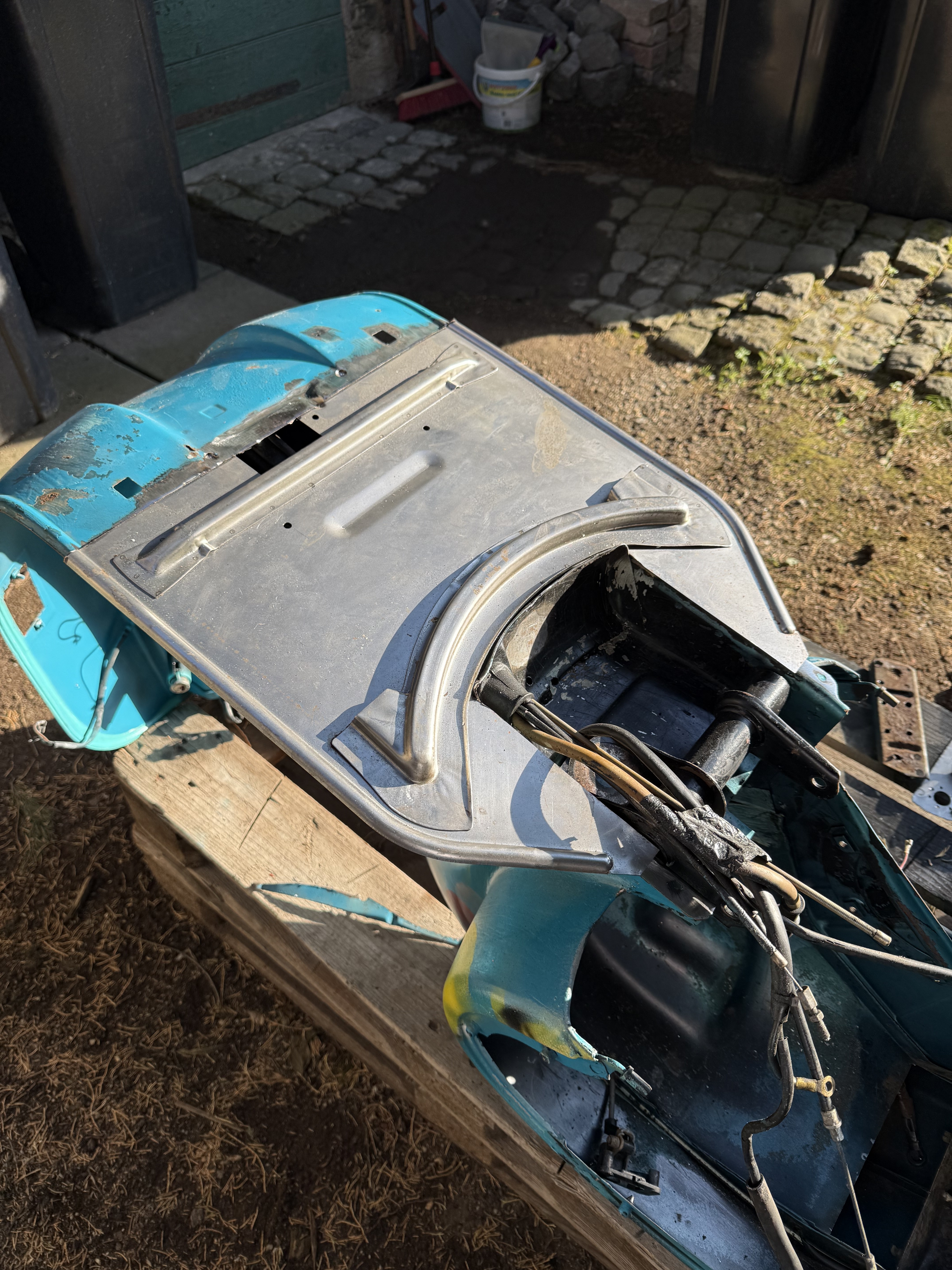

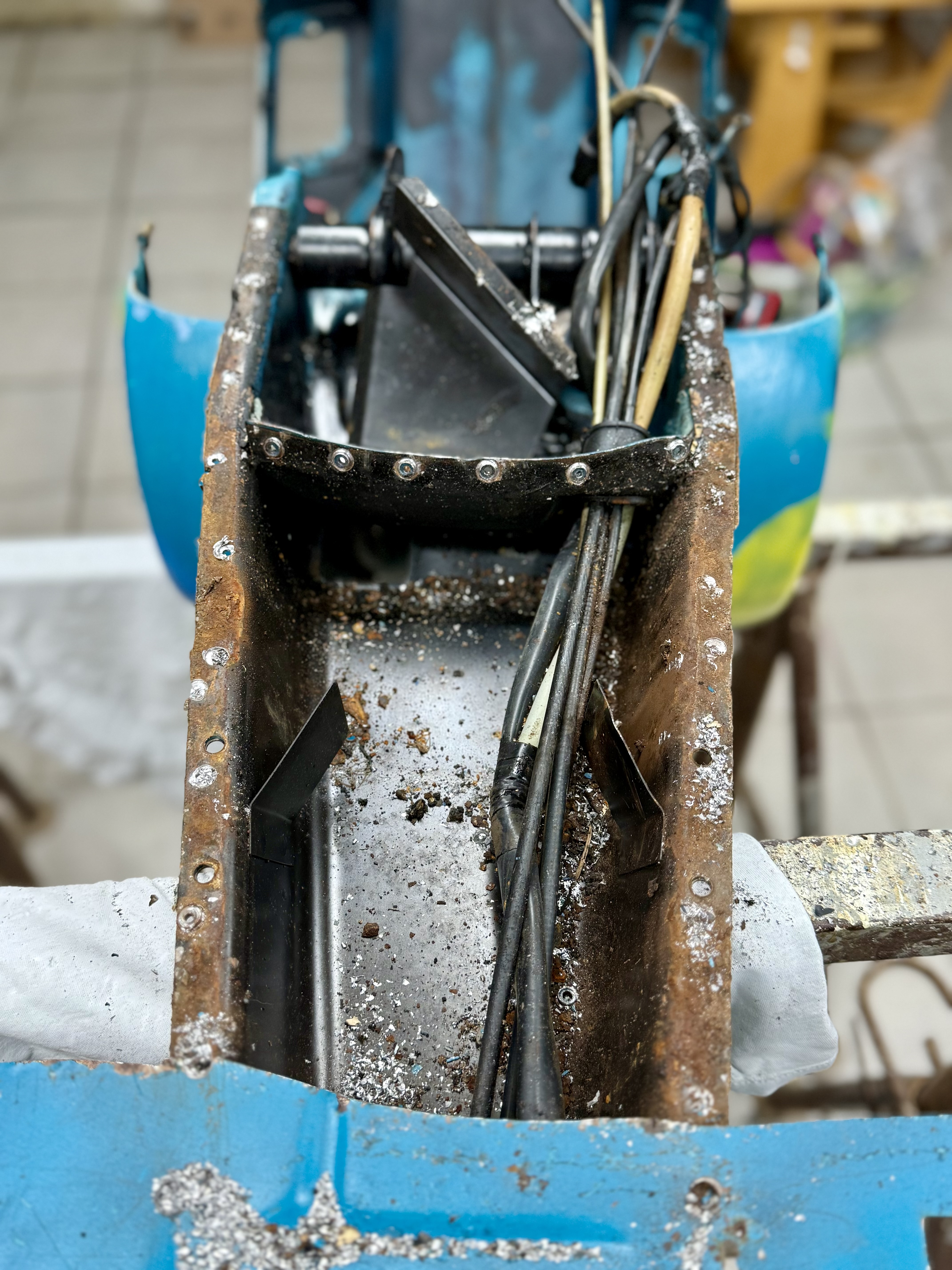

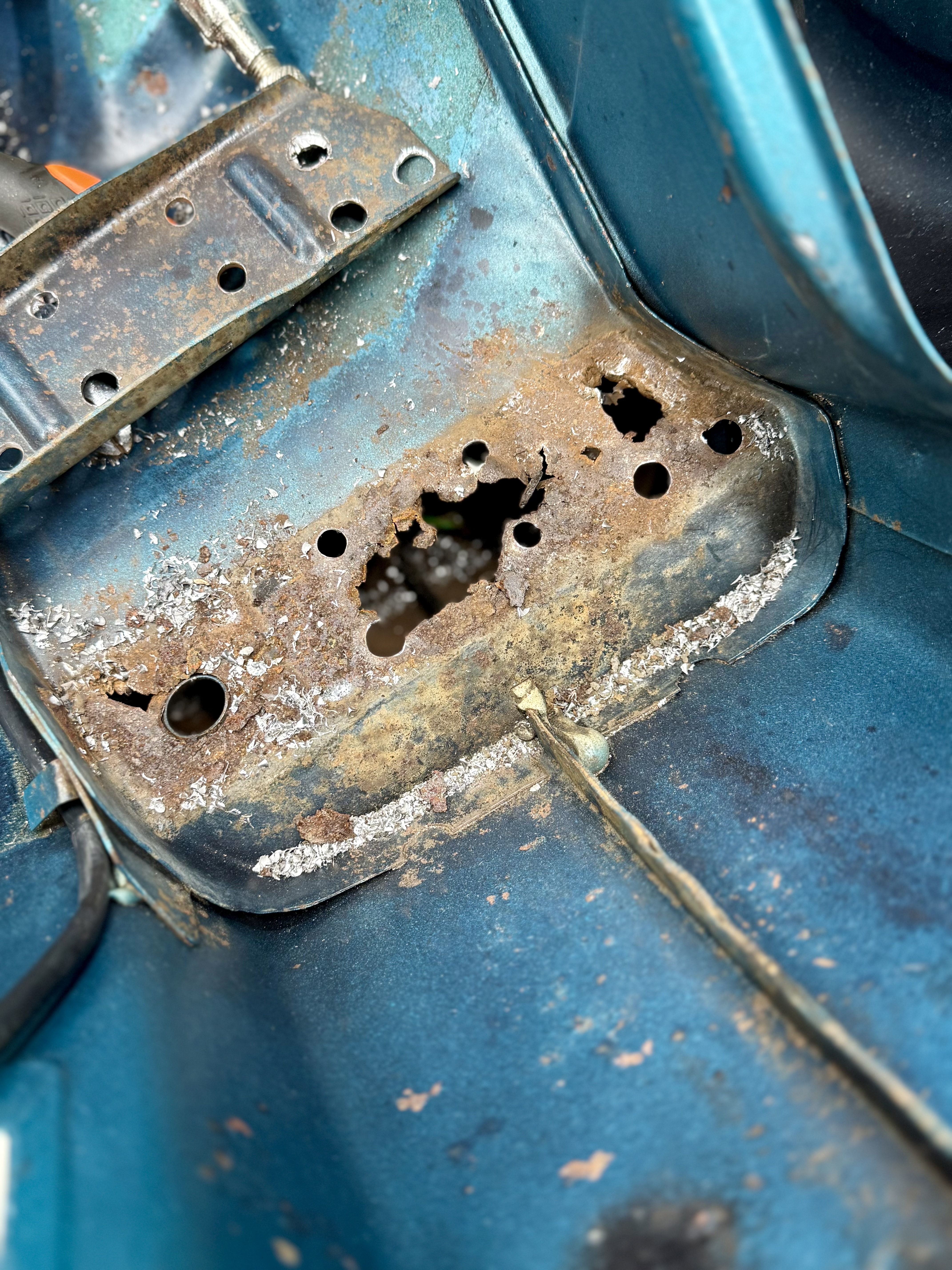

    Blech für den Teilersatz soll morgen kommen. Heute hatte ich mal mehr Zeit, um mir das Übel mal genauer anzuschauen.
    Nichts, was nicht zu machen wäre, aber auch nicht mal eben schnell als Wiedereinsteiger in Sachen Blechbearbeitung, Schweißen etc.
    Man sieht hier schön, was zwischen Blechlagen los ist, bevor man es von außen sieht. Mit mal schnell drüber braten schiebt man den Tod auf Raten nur etwas weg.

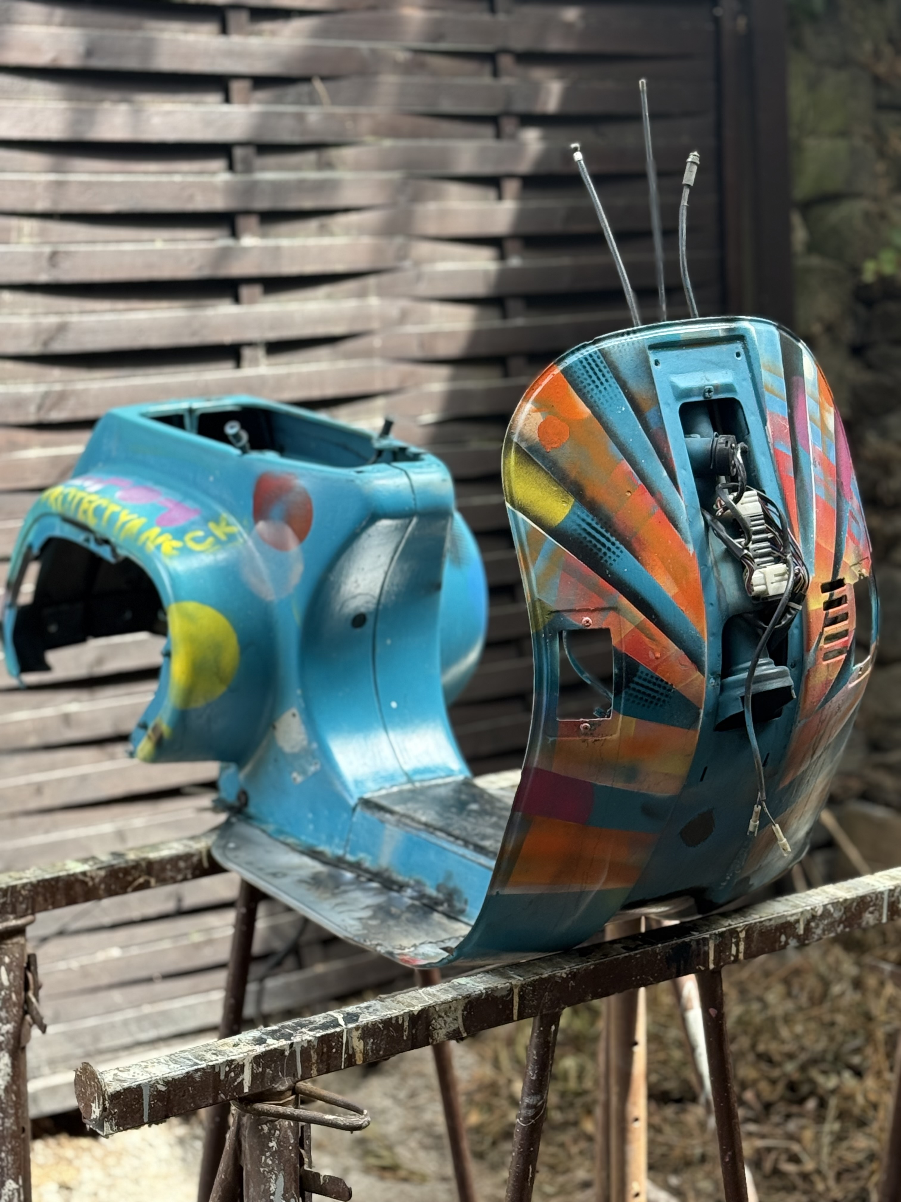

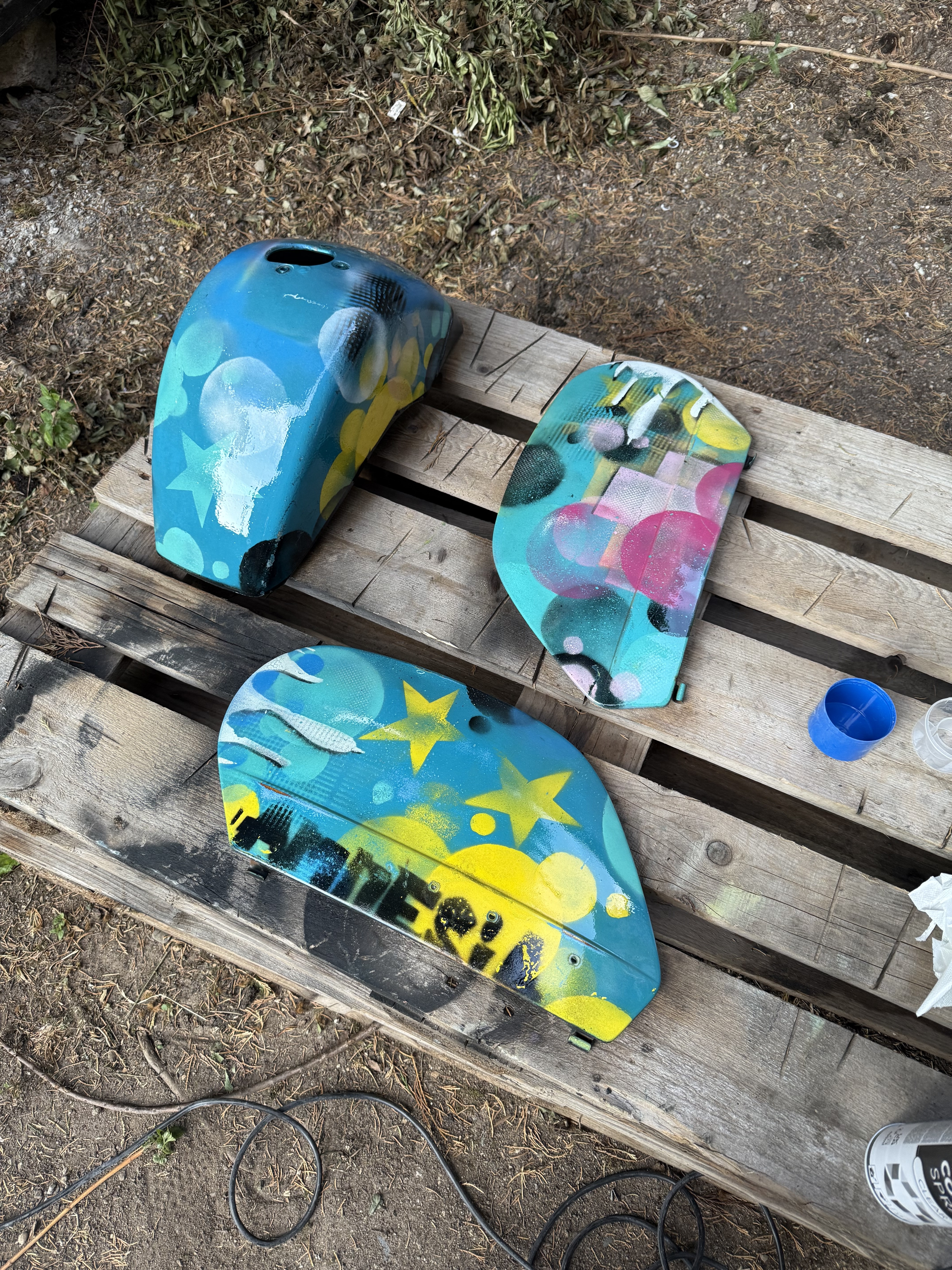

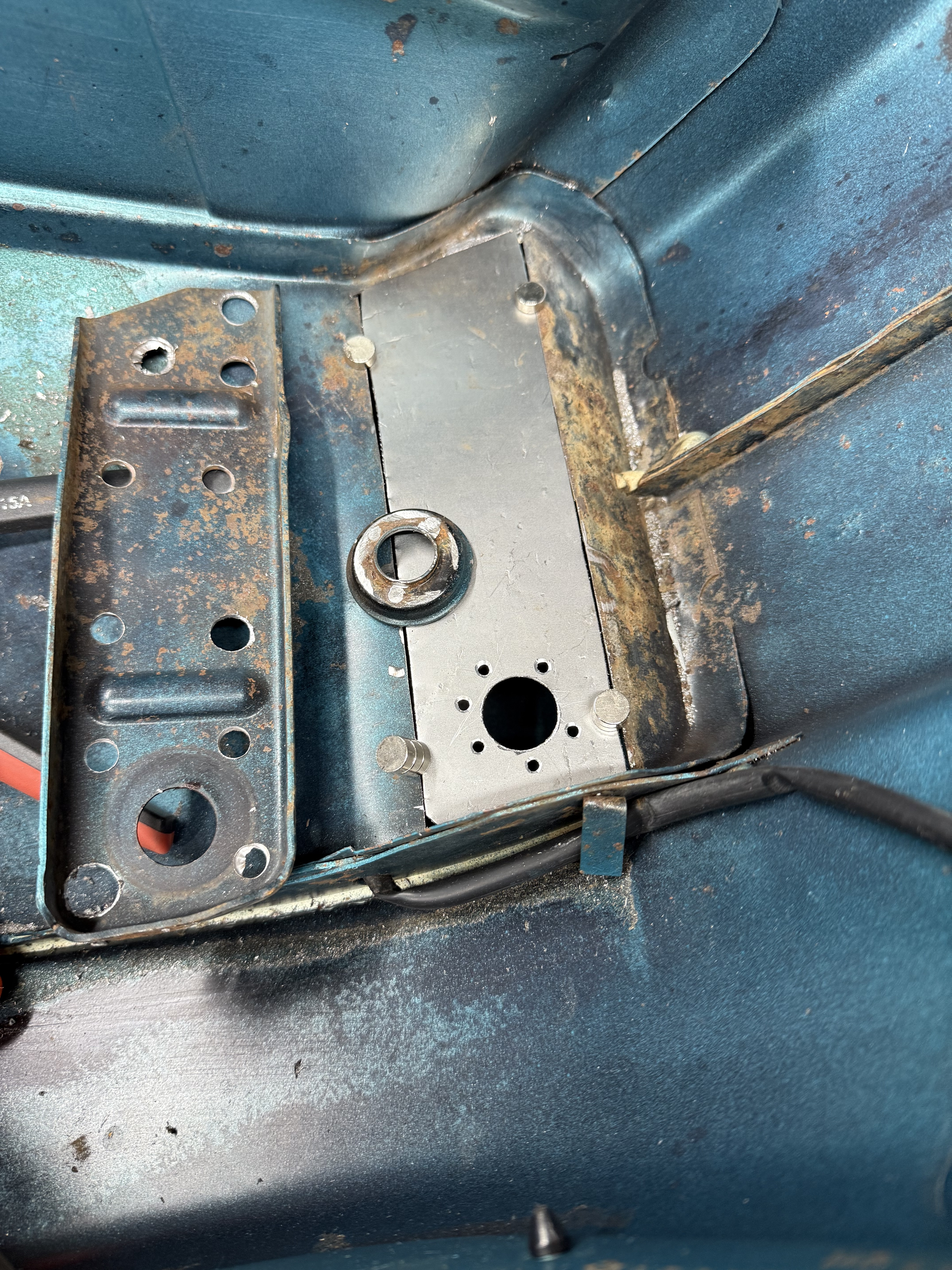

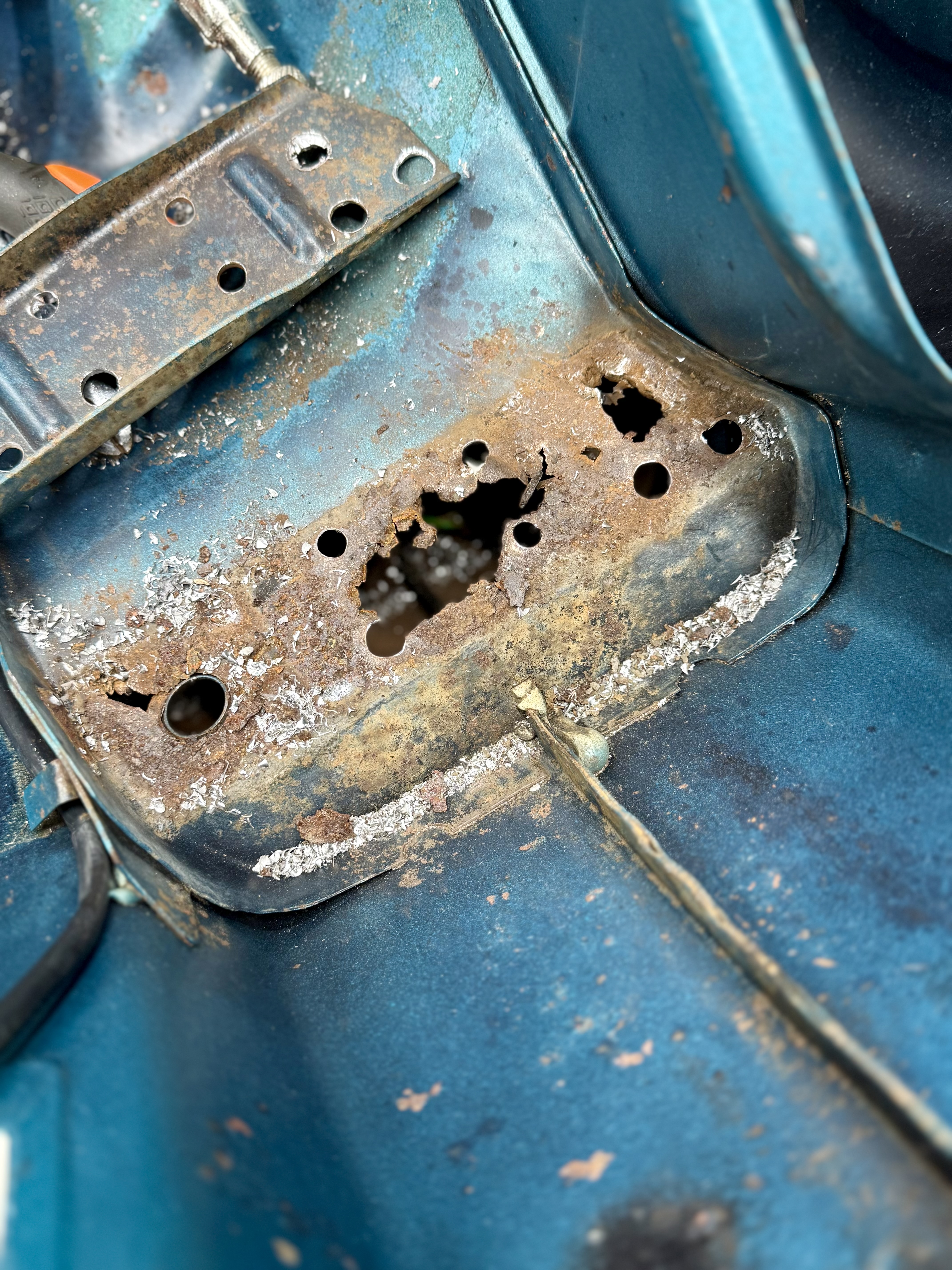

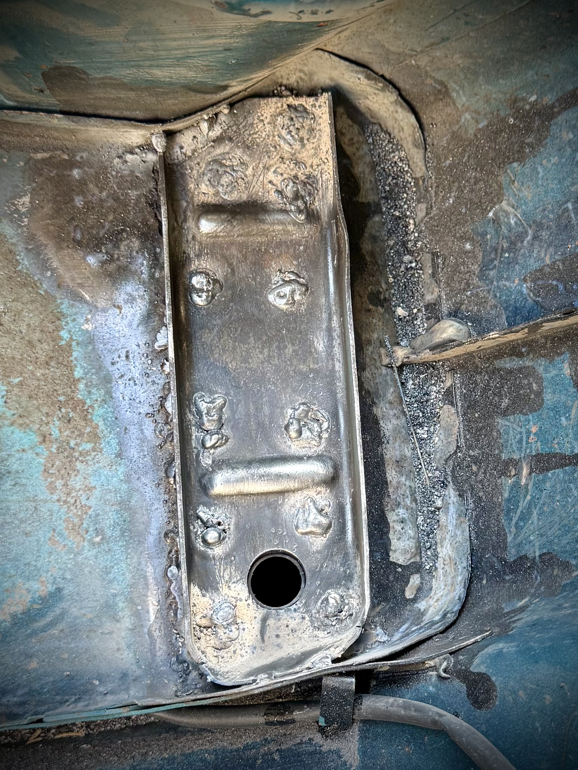

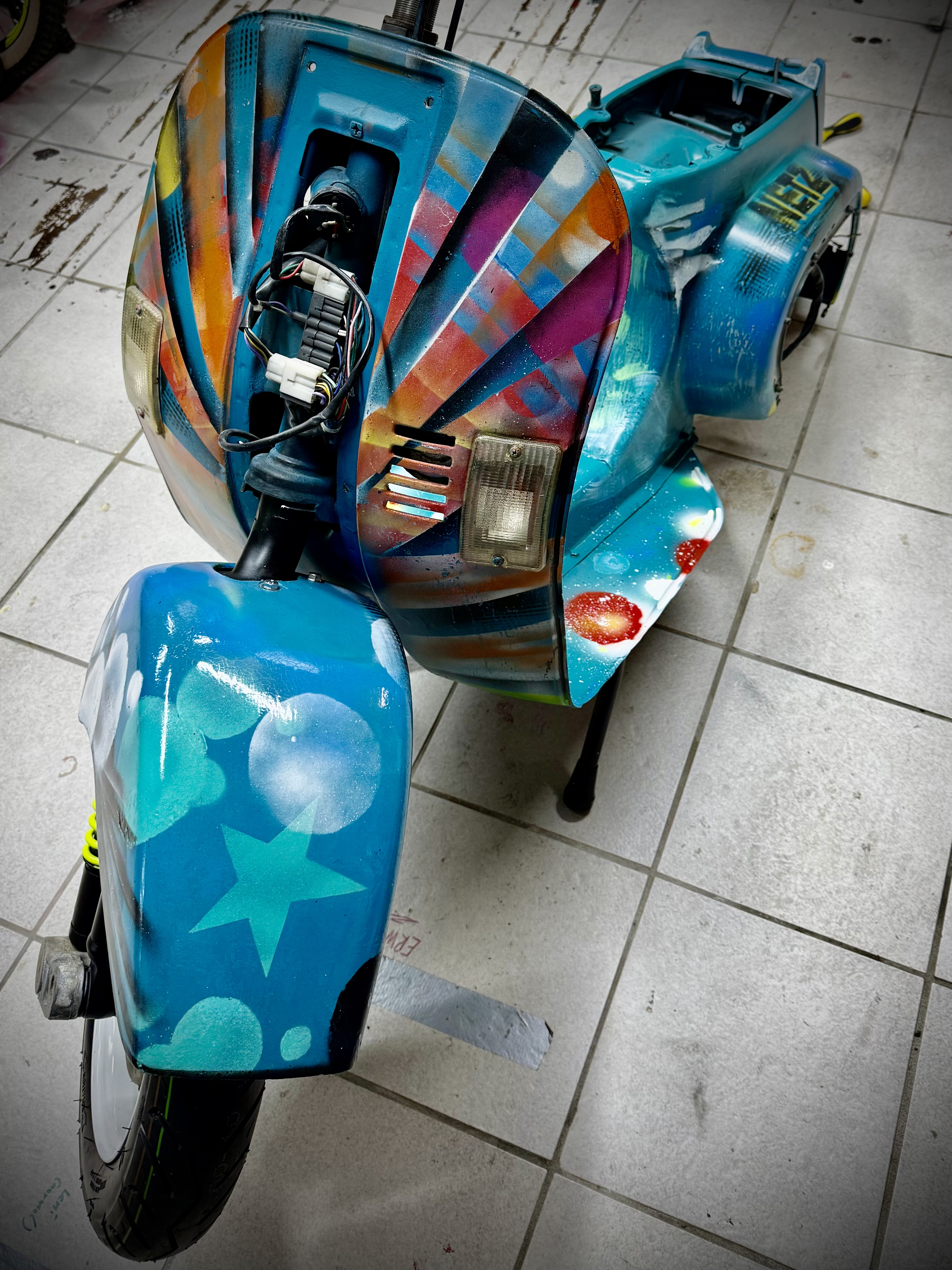

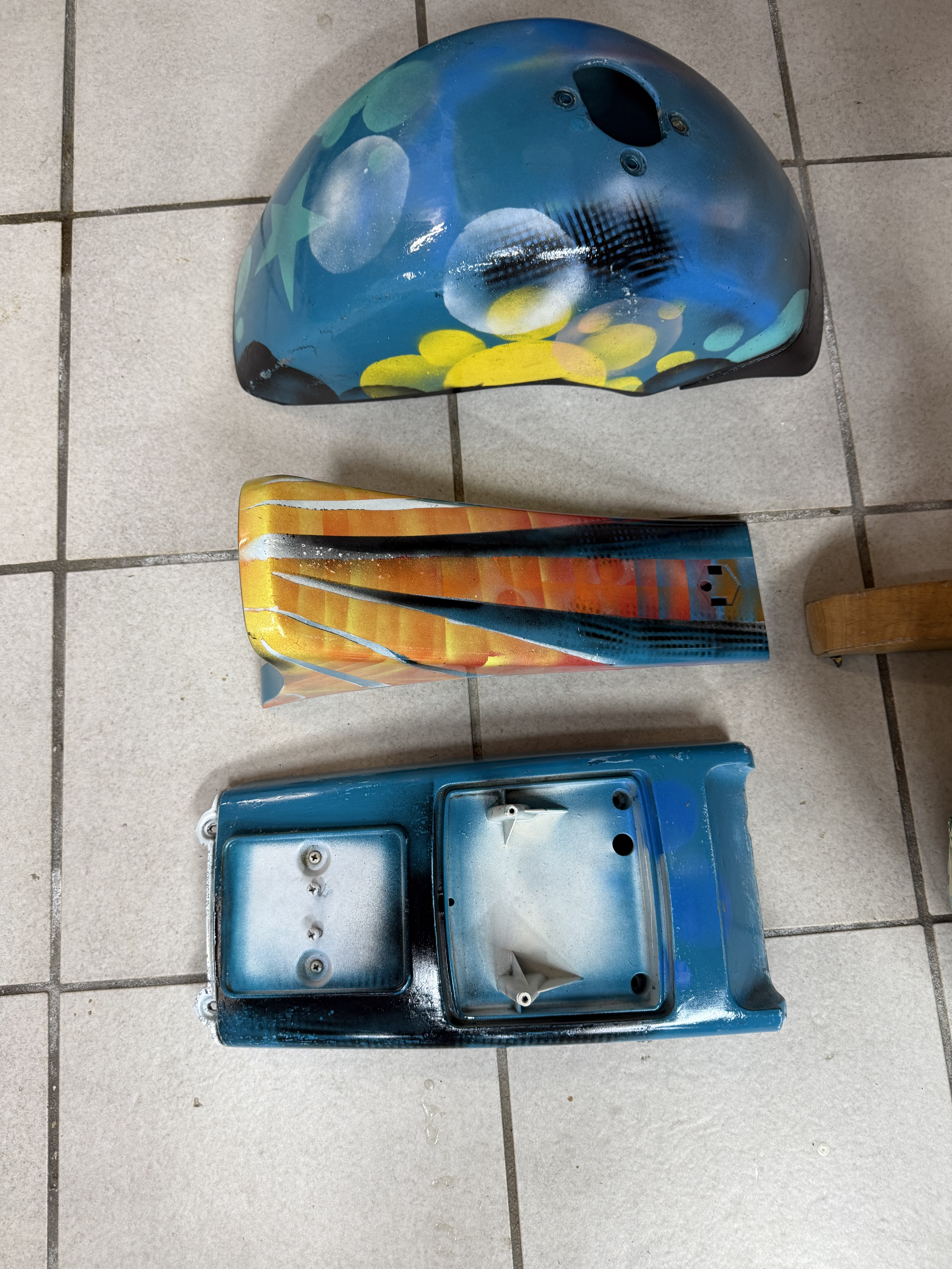

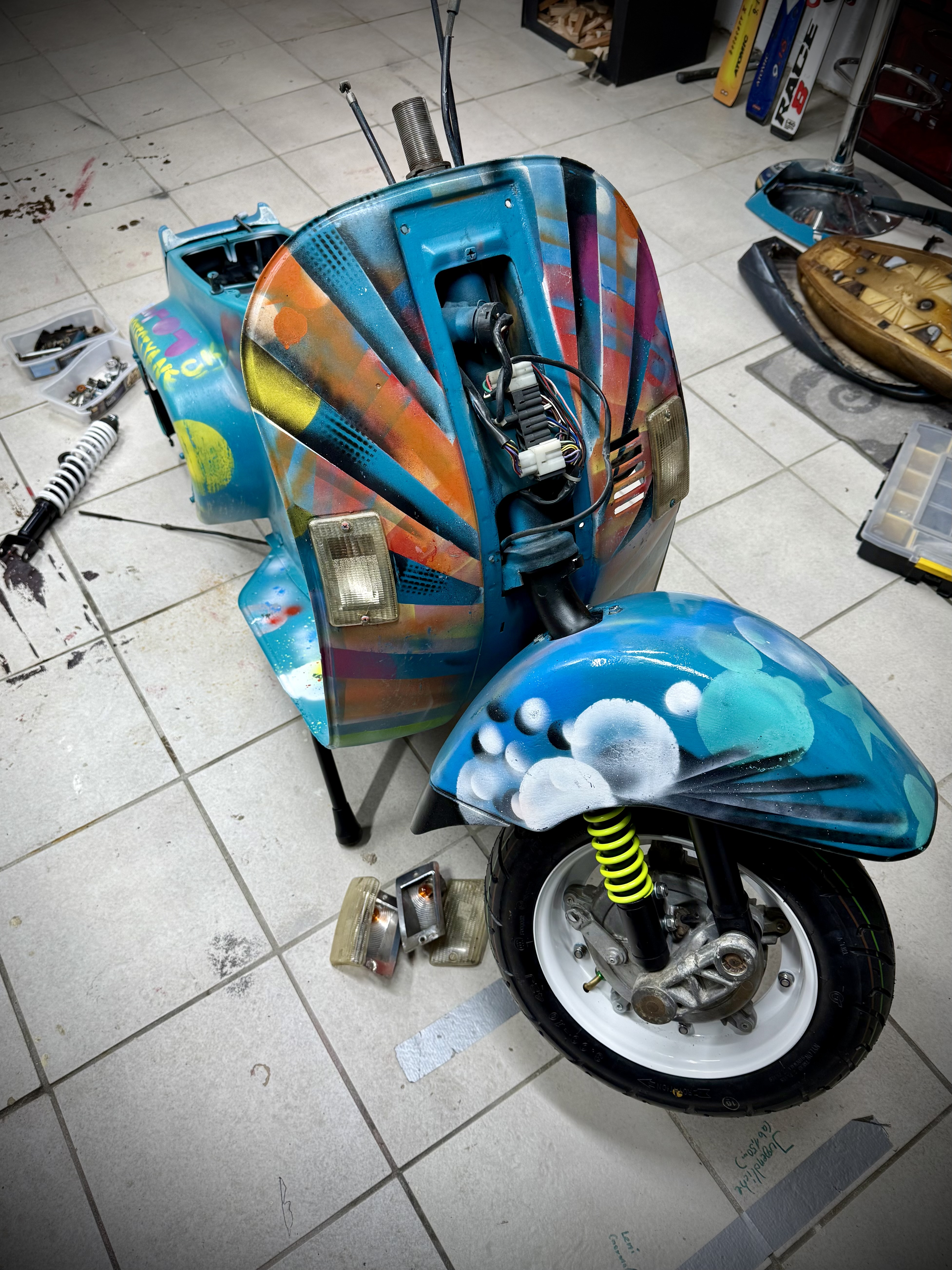

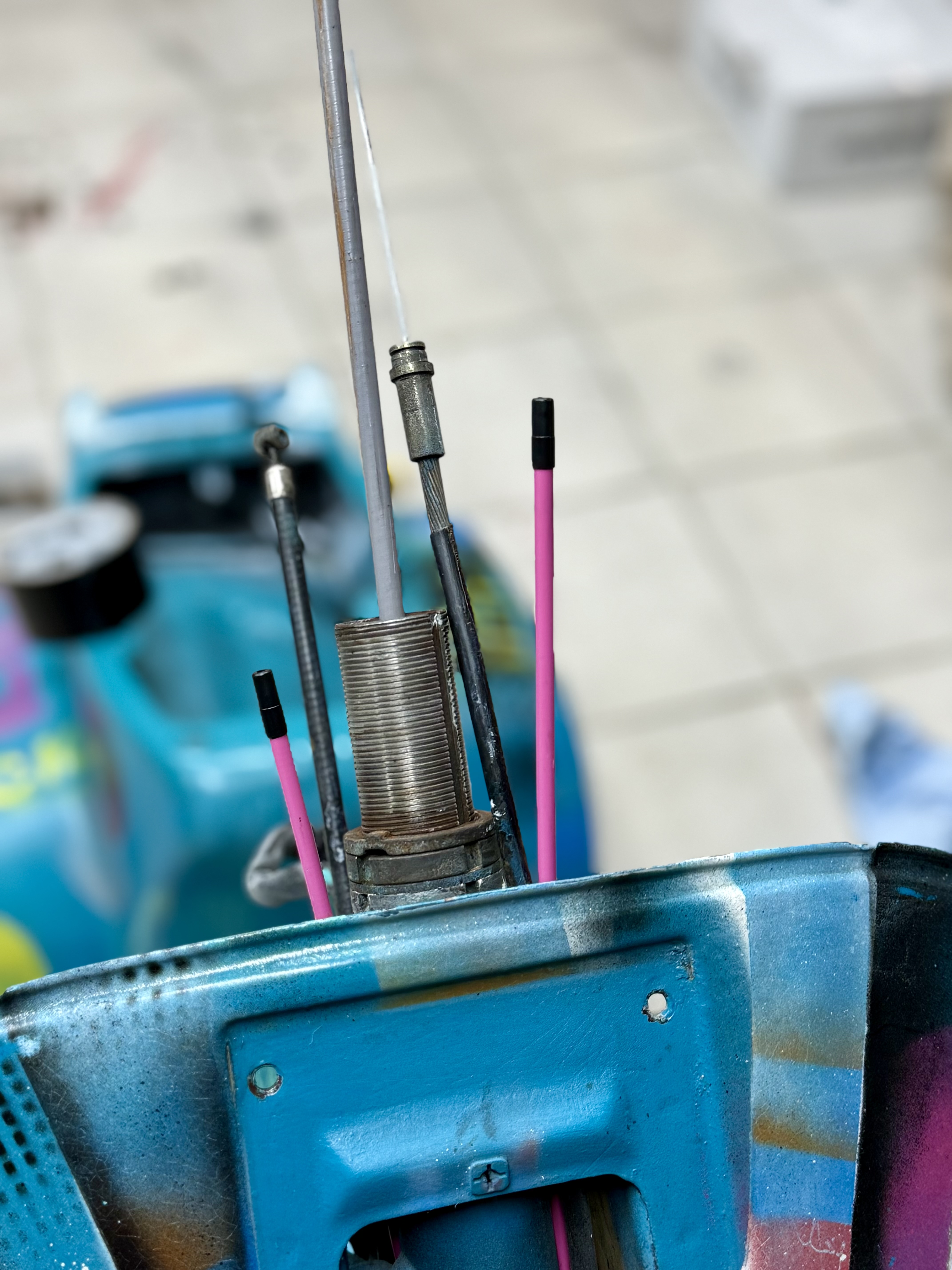

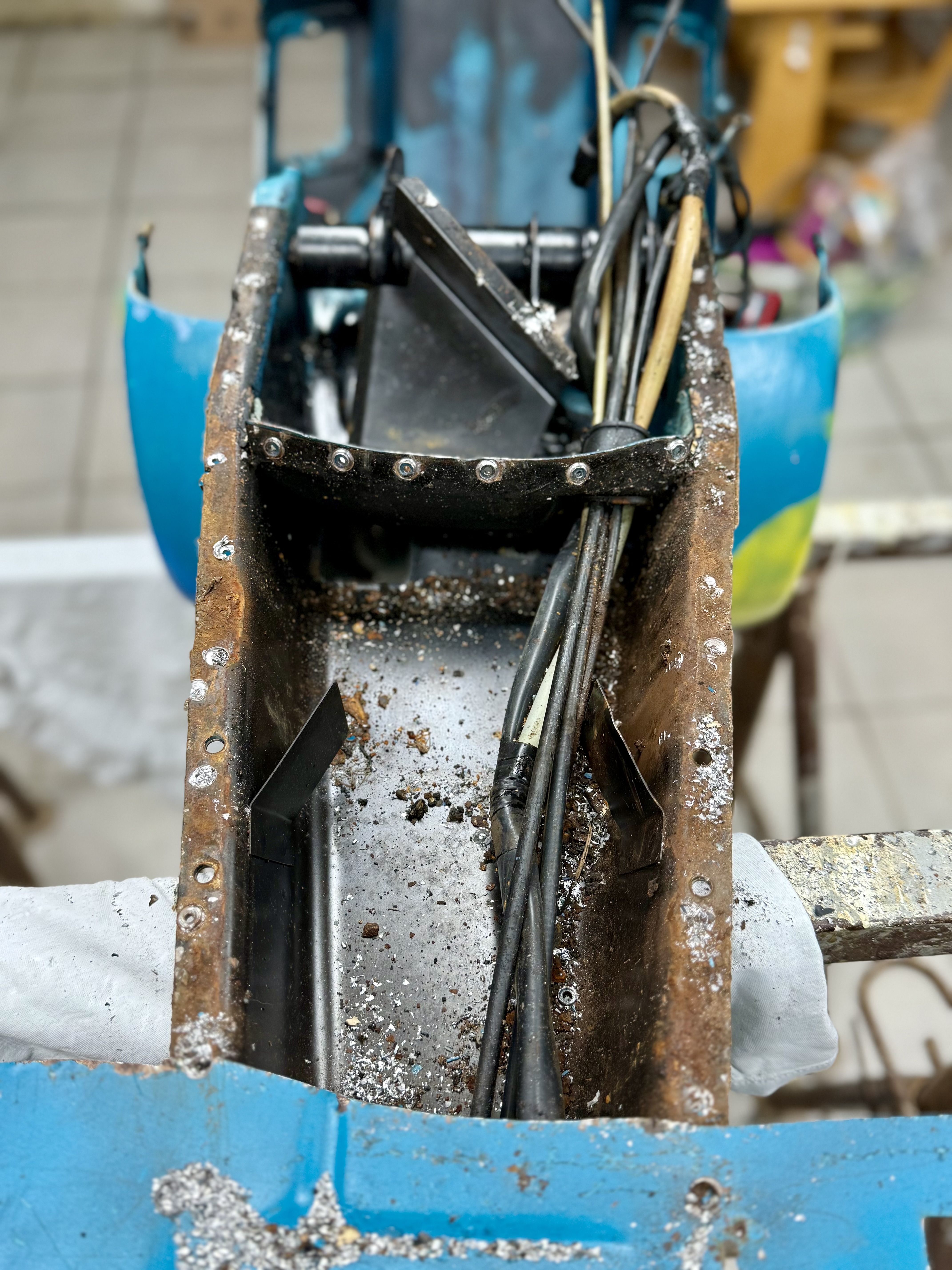

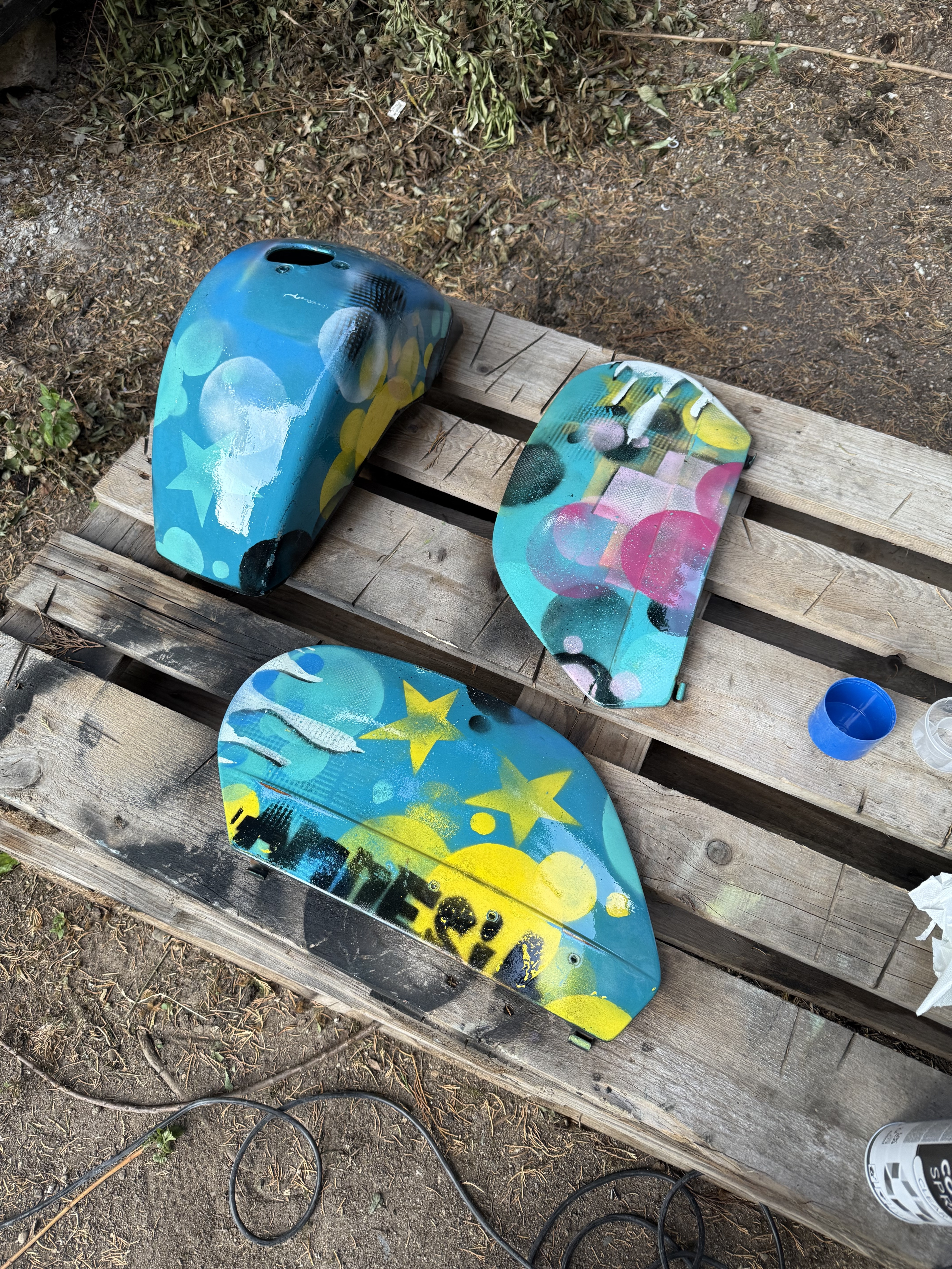

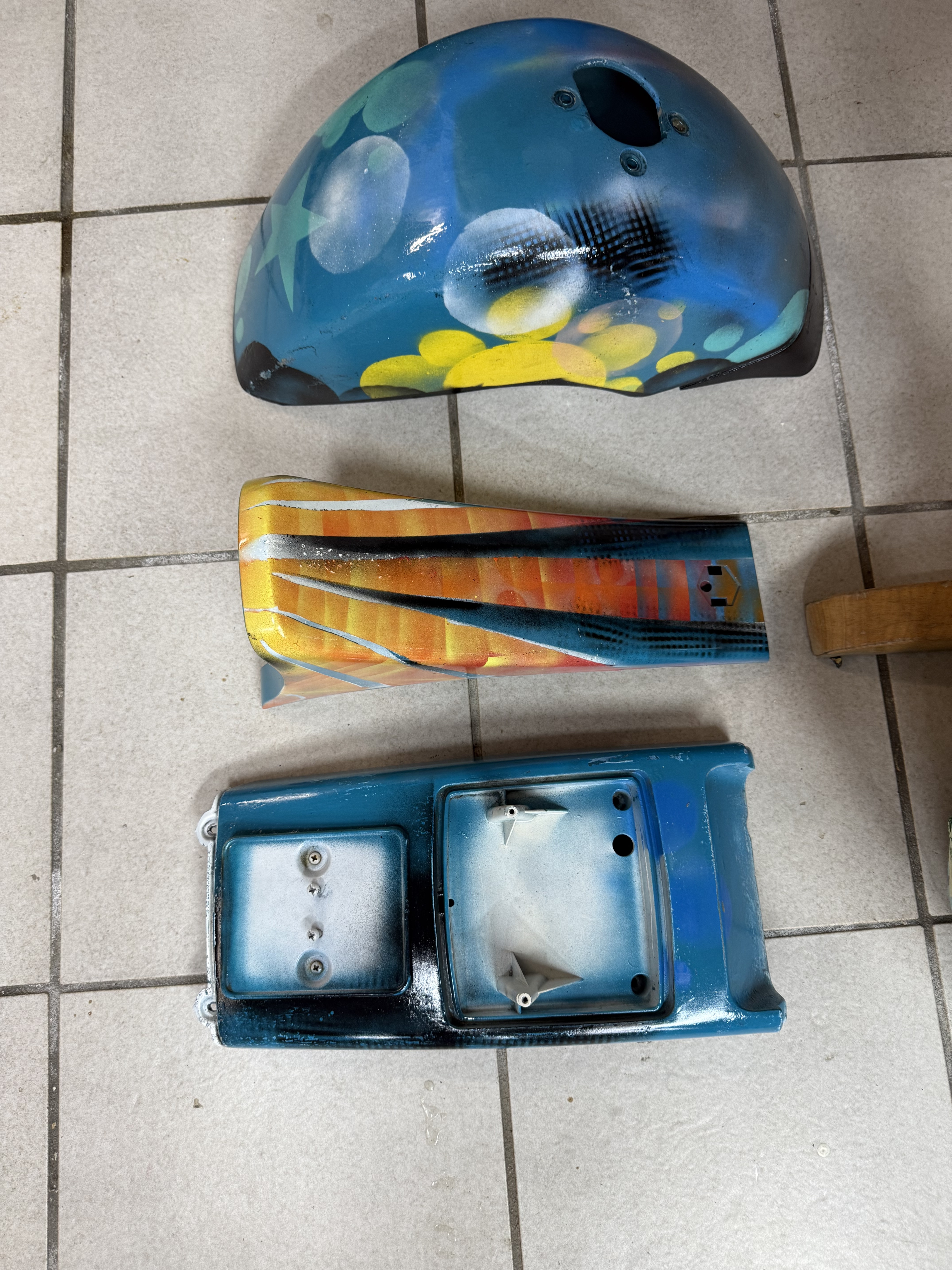

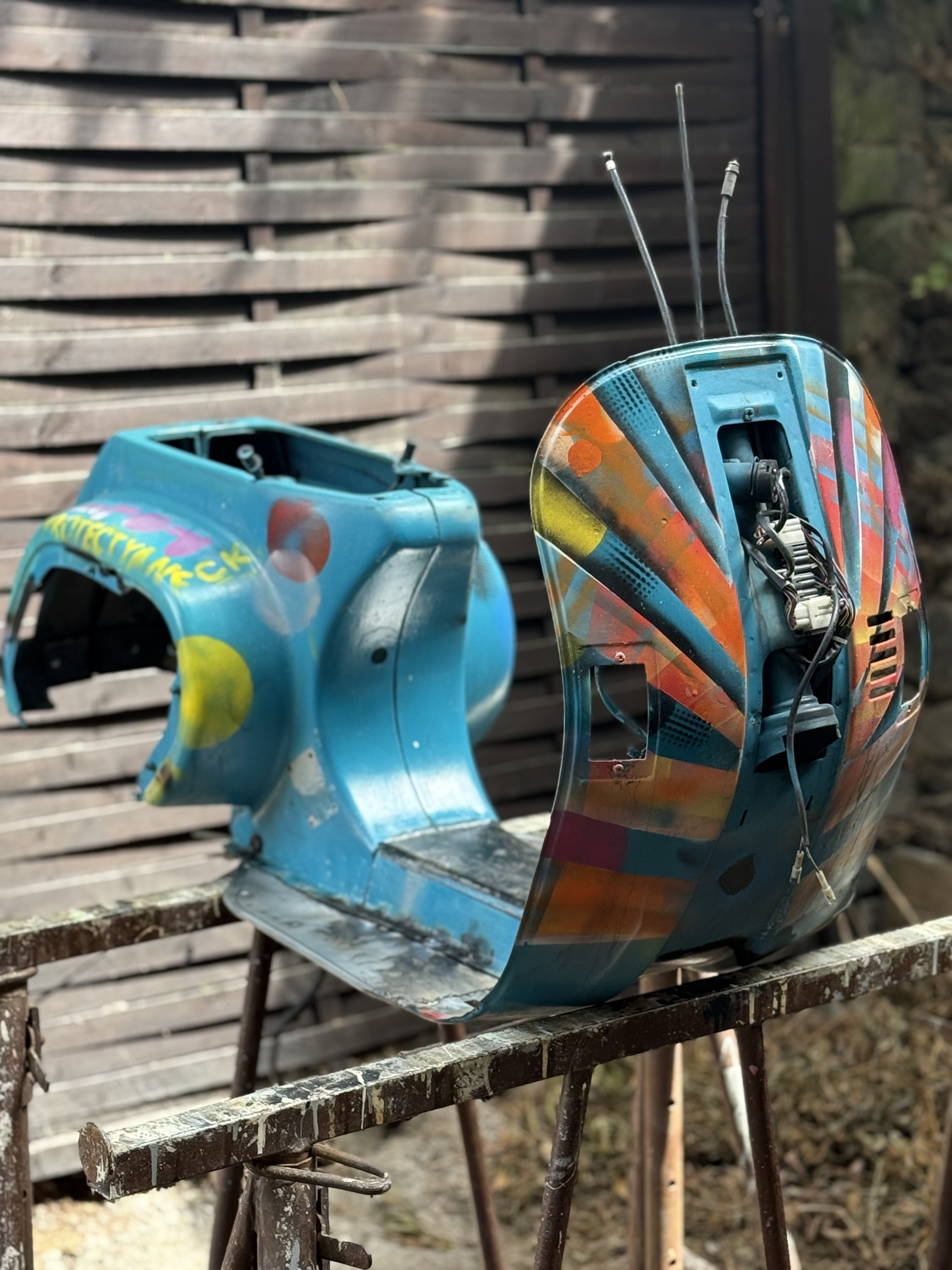

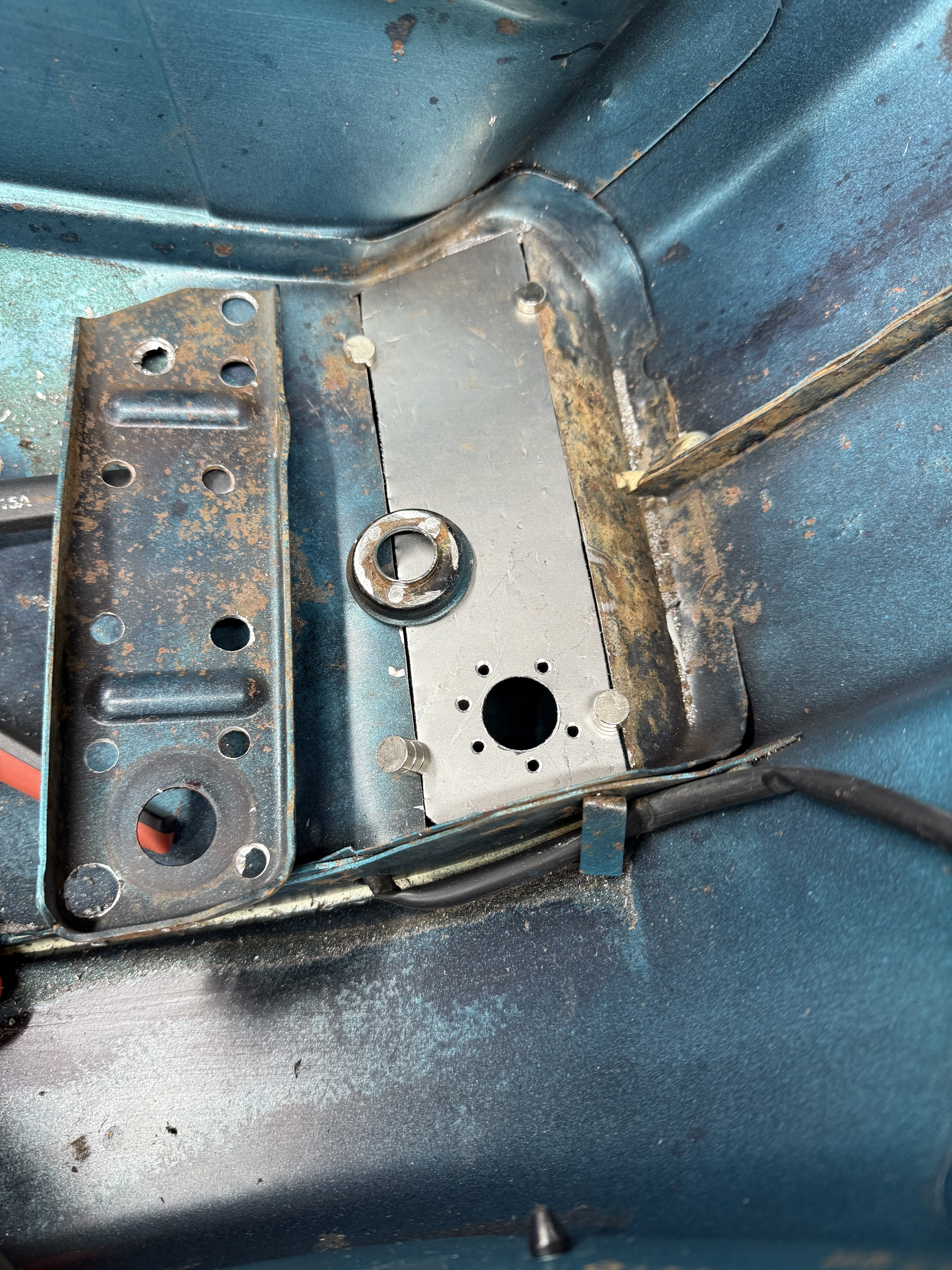

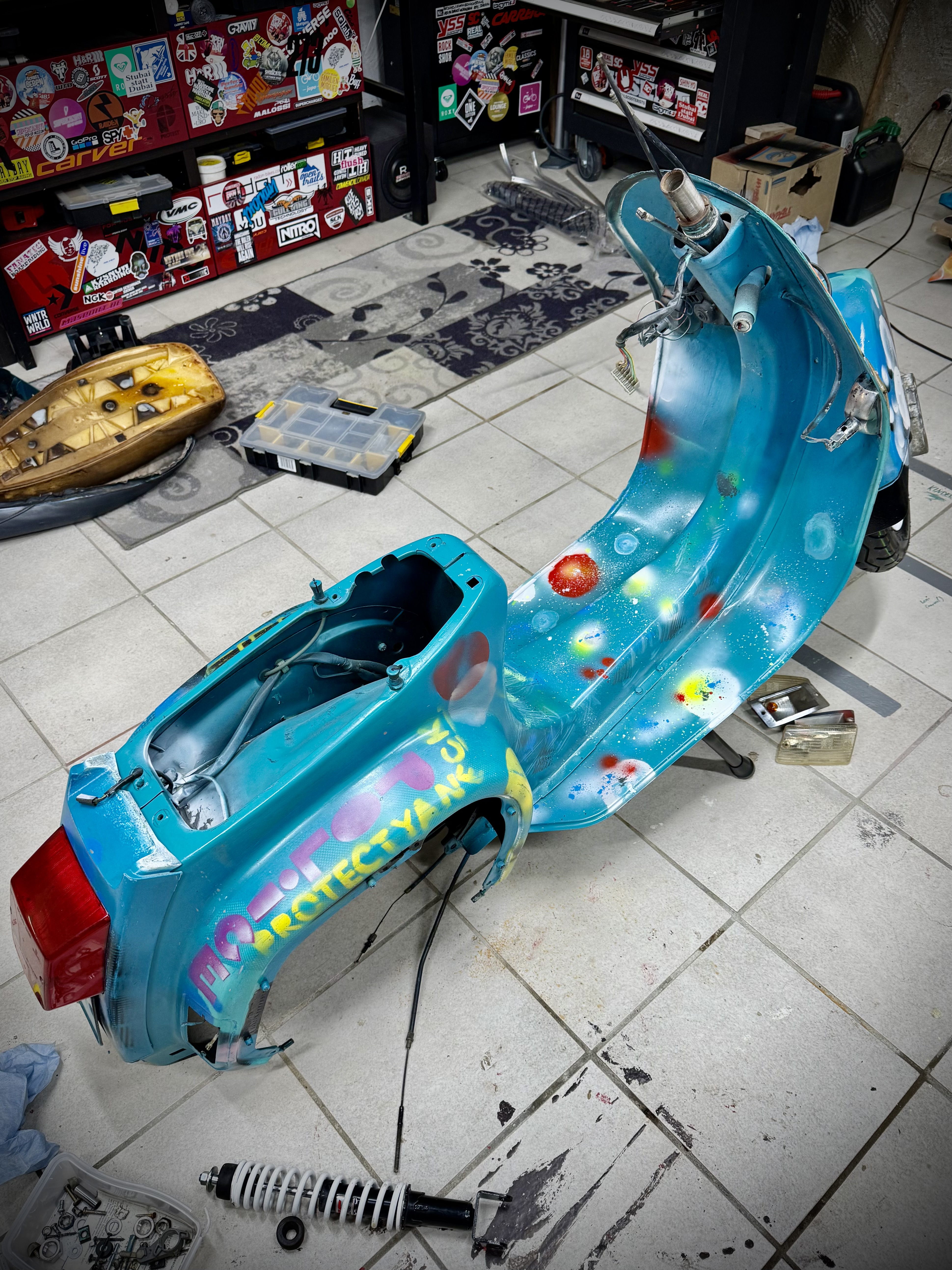

    Gestern ging es ein paar Schritte vorwärts.
    Die Grafittis vom Vorbesitzer werde ich noch versuchen, mit etwas Klarlack zu verpacken um da etwas Tiefe und Glanz zu erzeugen. passt ggf nicht so wirklich zusammen aber gefällt mir besser.
    Und ich hab mal begonnen, Blech vorzubereiten. Aber da ich in dem Thema neu bin, und aktuell wenig Freizeit hab, wird das noch dauern.

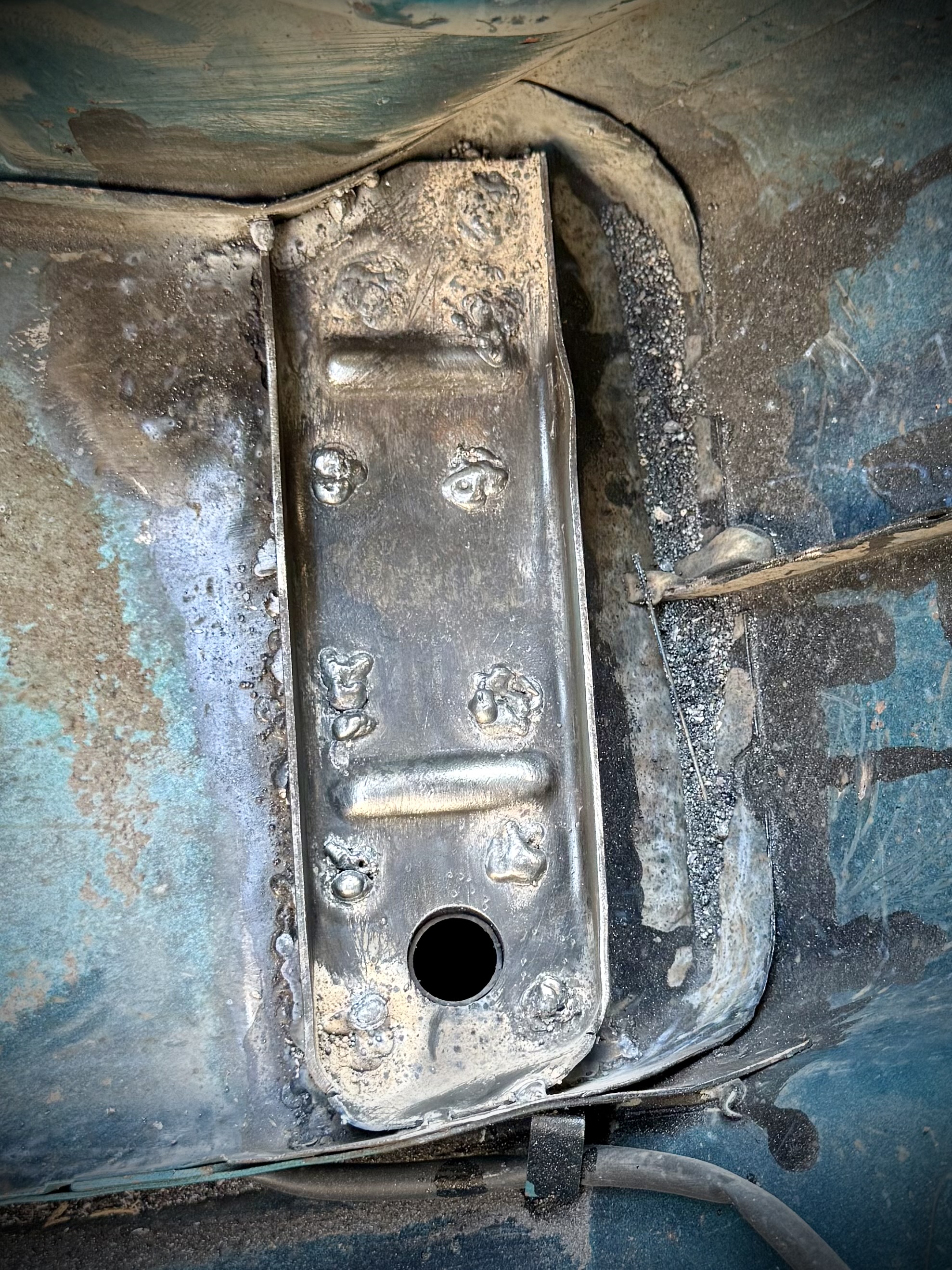

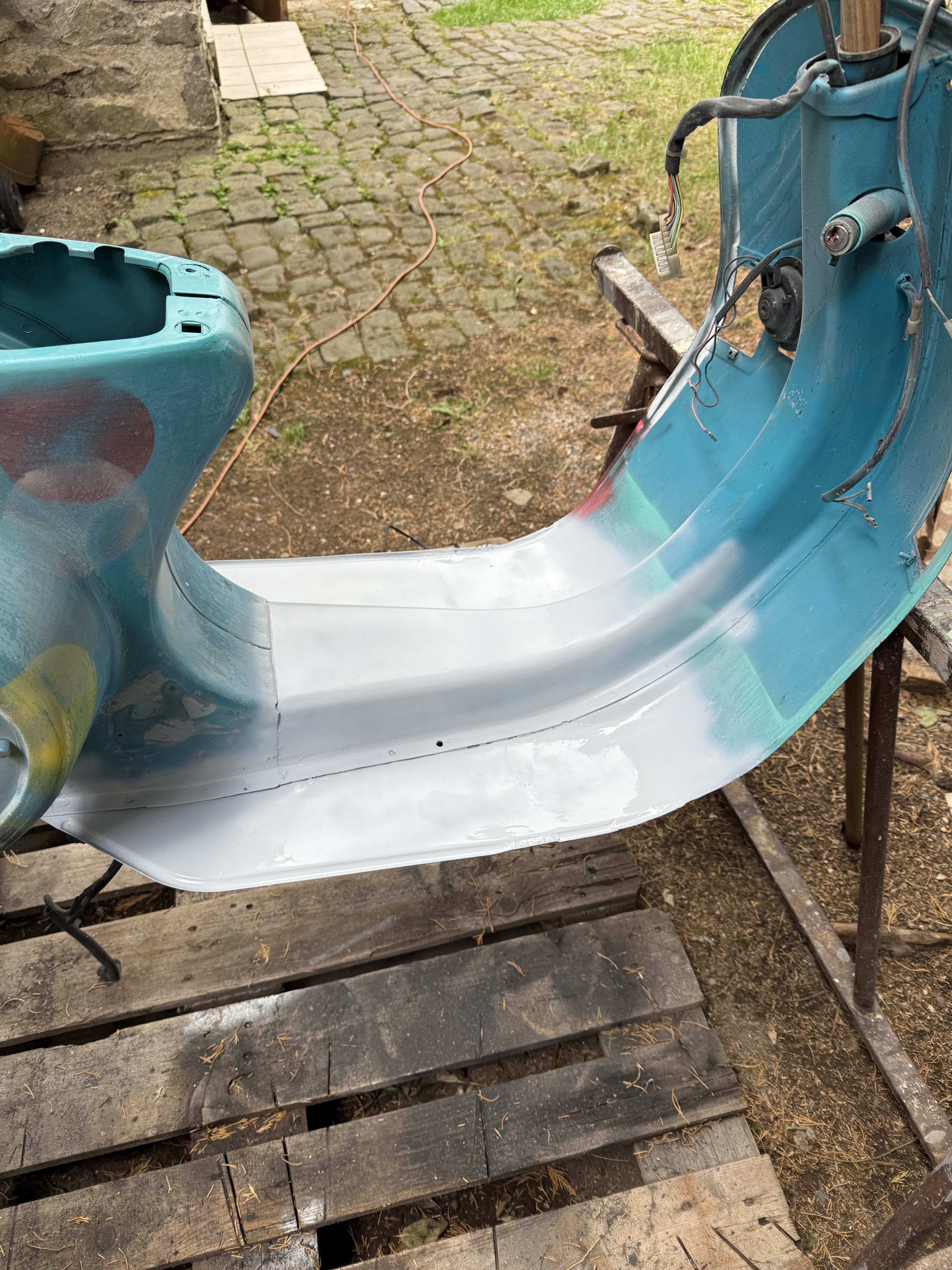

    Mühsam ernährt sich das Eichhörnchen.
    Felgen und Reifen waren vom Projekt mit der Tochter noch über, die hat sich für freundliches Schwarz und die K80 entschieden.
    Schweißen - da bin ich blutiger Anfänger und das kann man auch sehen. Also mehr schleifen und nochmal von vorn. Lernen durch Schmerz 😂

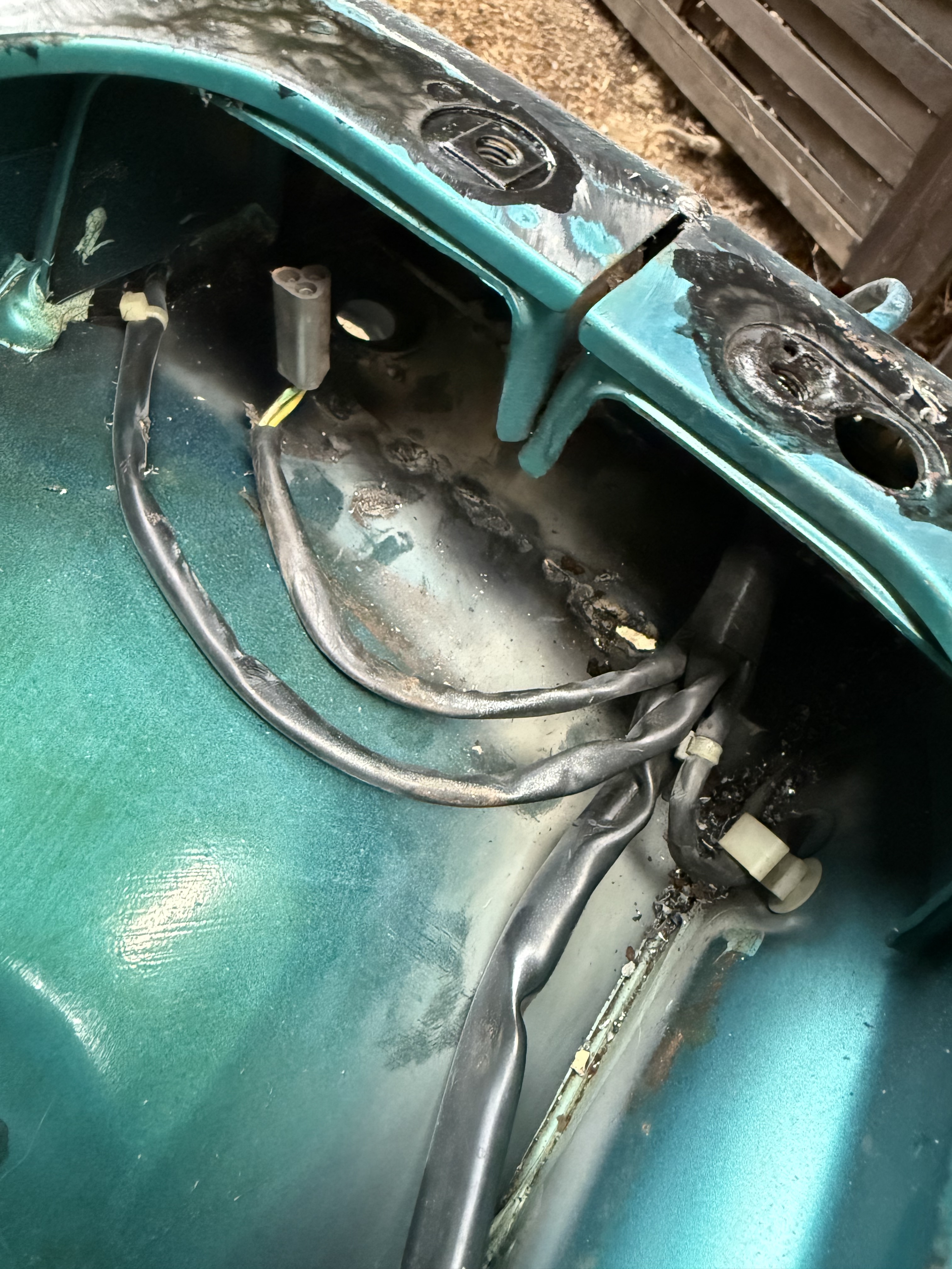

    Schön ist anders, aber zeitwertgerechte und zweckdienliche Reparatur.
    Wird noch was schöner gemacht, lackiert, versiegelt und mit Owatrol geflutet. Zwischendrin ist mit Tannox vorgearbeitet, das wird halten.
    Die Tage dann weiter am Beinschild/Trittblech.

    Ich finde es immer sehr beruhigend, wenn ich Menschen finde, die mein Niveau beim Schweißen haben rotwerd-)
    Bilderbuchschweisser sind unsympathisch…

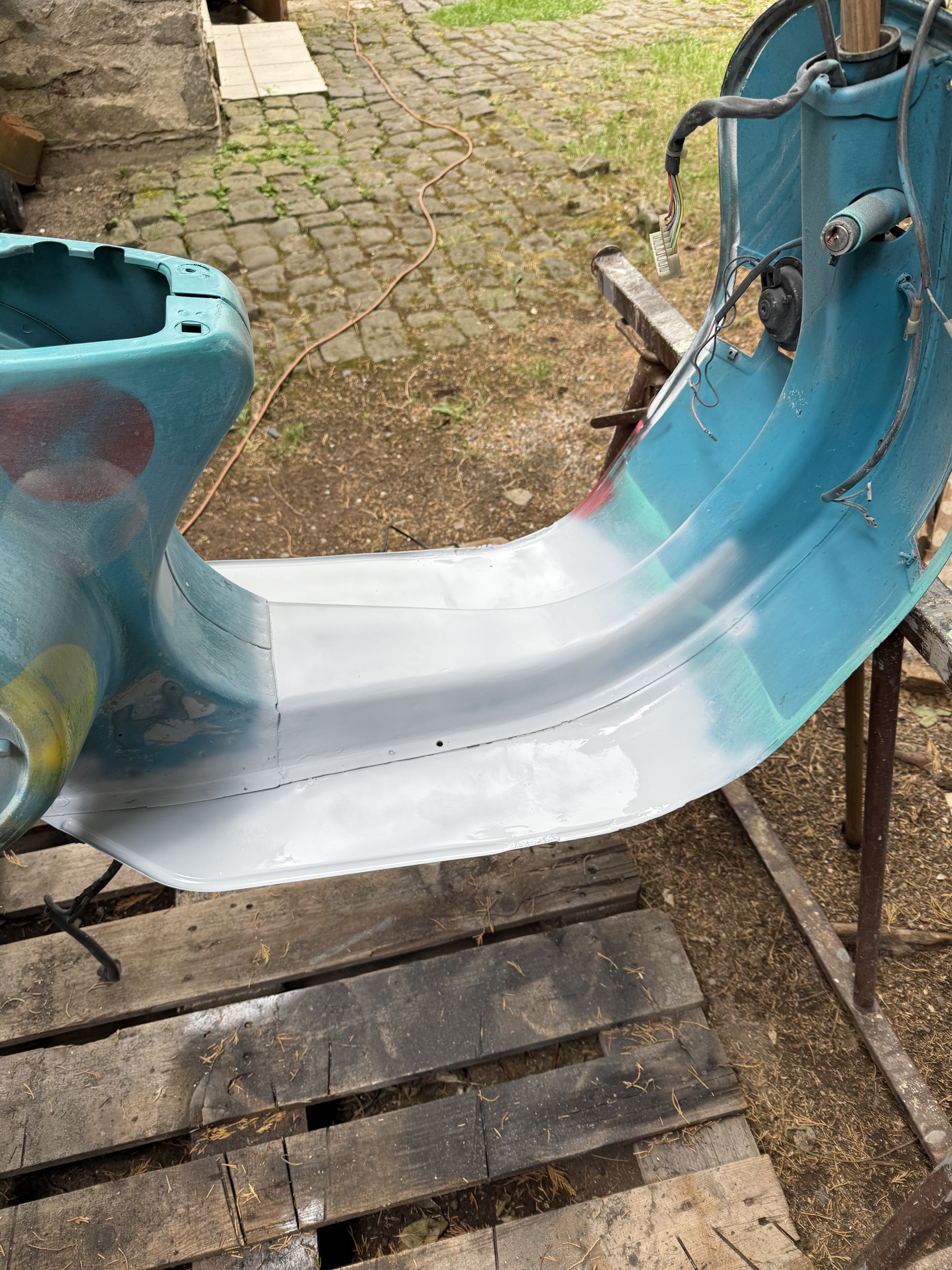

    So, ganz fertig bin ich nicht.
    Aber hab was gelernt.
    Teilersatz ist schwieriger als das ganze Beinschild zu tauschen. Wäre nicht der Lack, ich würde es nochmal komplett machen.
    Warum?
    1. kaum sichtbare Schweisspunkte entlang Tunnelfalz.
    2. keine Naht im Sichtbereich und in der Krümmung
    3. kein altes, rostvernarbtes Blech zu schweißen
    4. keine Randfalz zu schweißen
    5. keine unterschiedliche Blechbreite (das Grabor Blech ist etwa 0.5cm breiter als mein originales Teil, da musste ich jeweils nochmal nen Schnitt machen und das auslaufen lassen
    Aber nach und nach werden es bessere Nähte und Punkte.

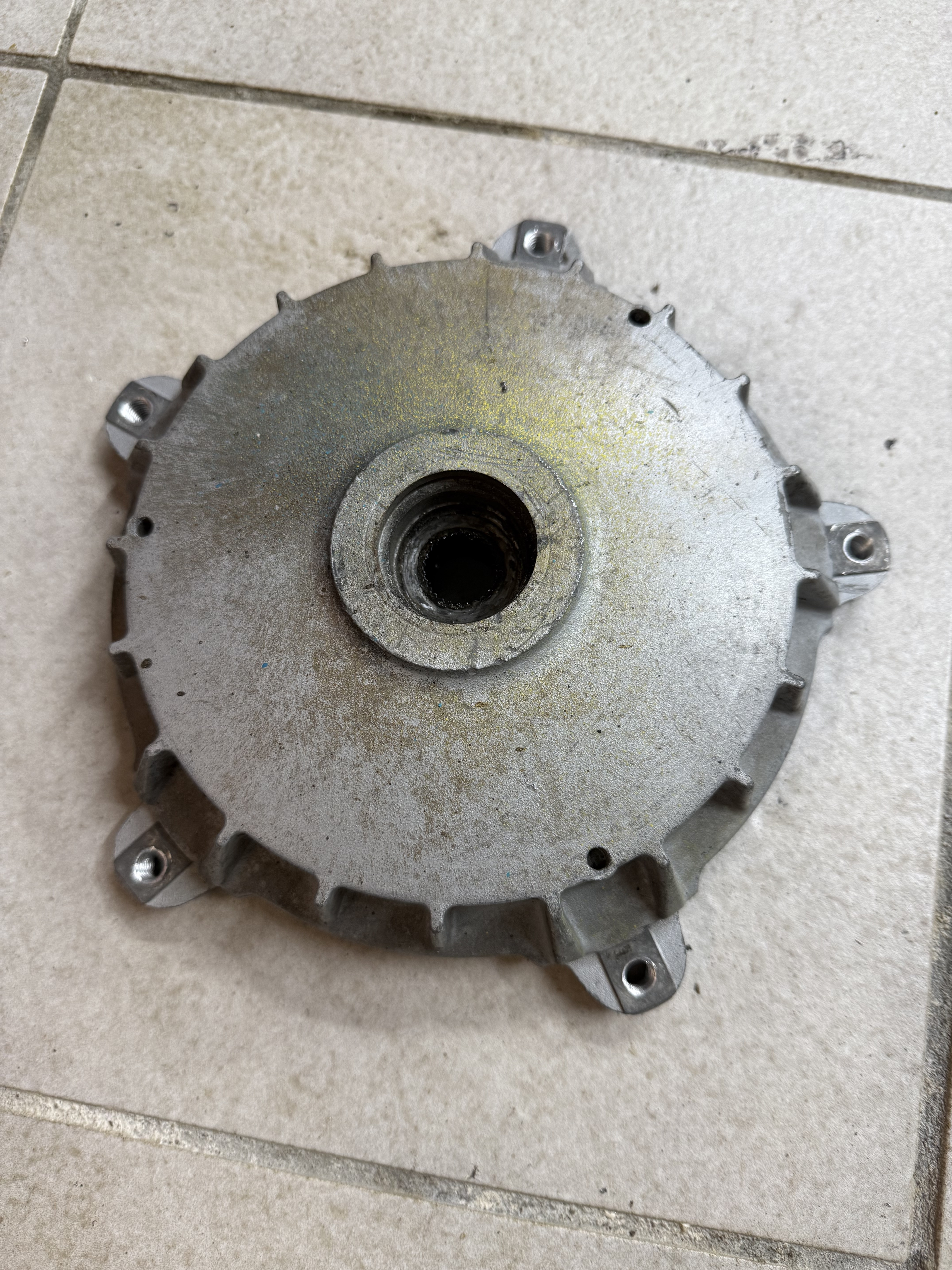

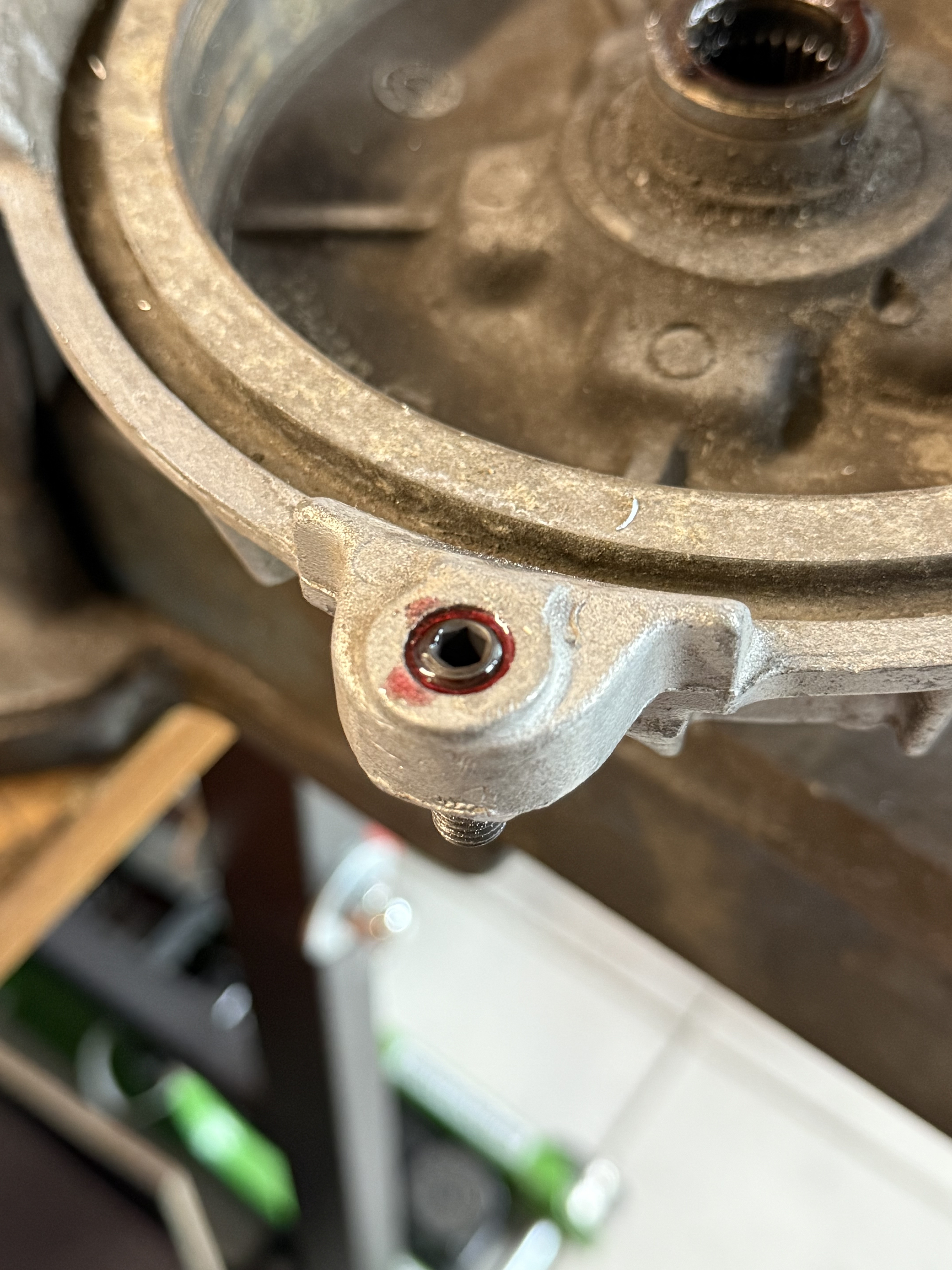

    • July 21, 2025 at 17:15
    • #30

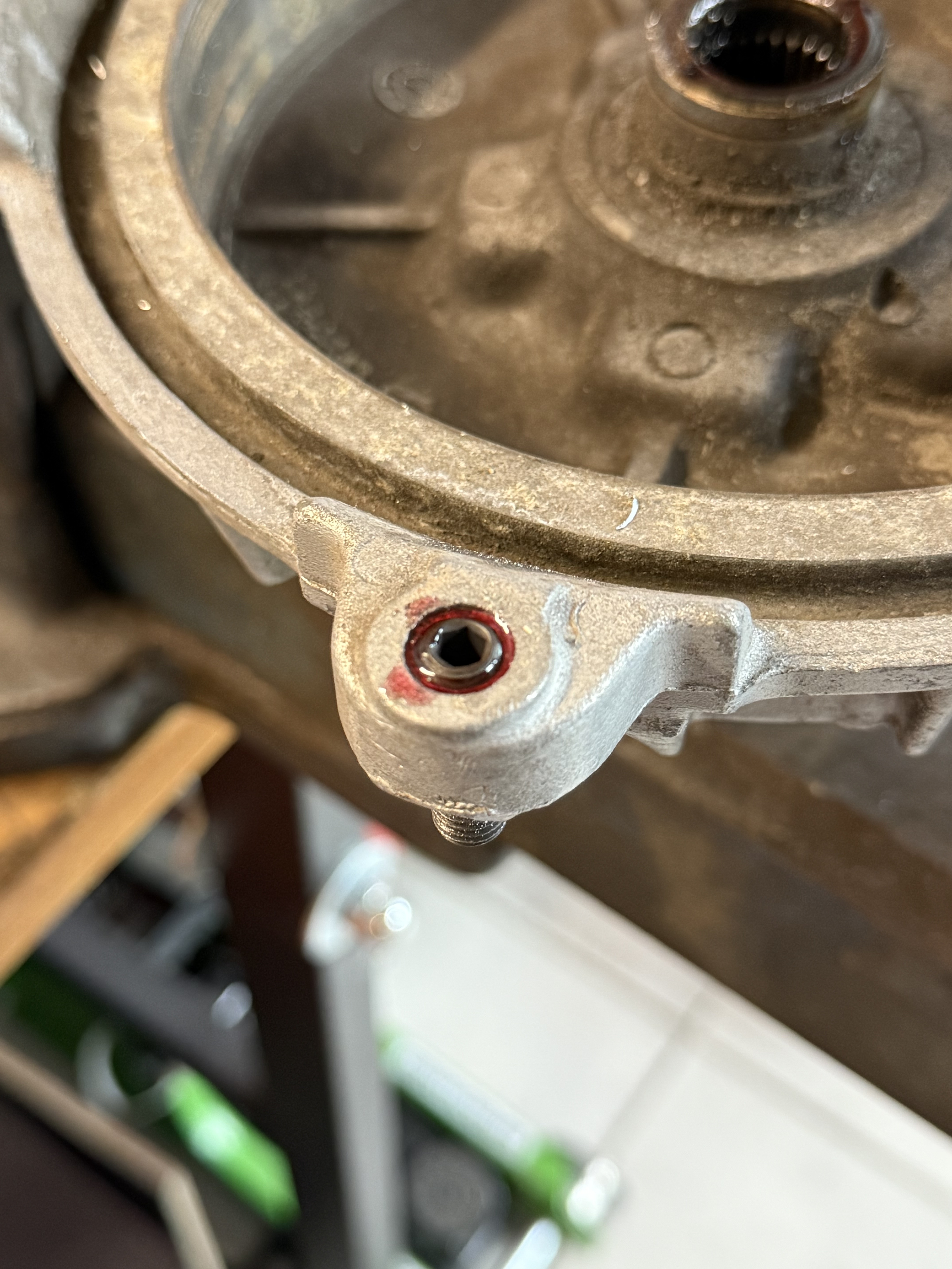

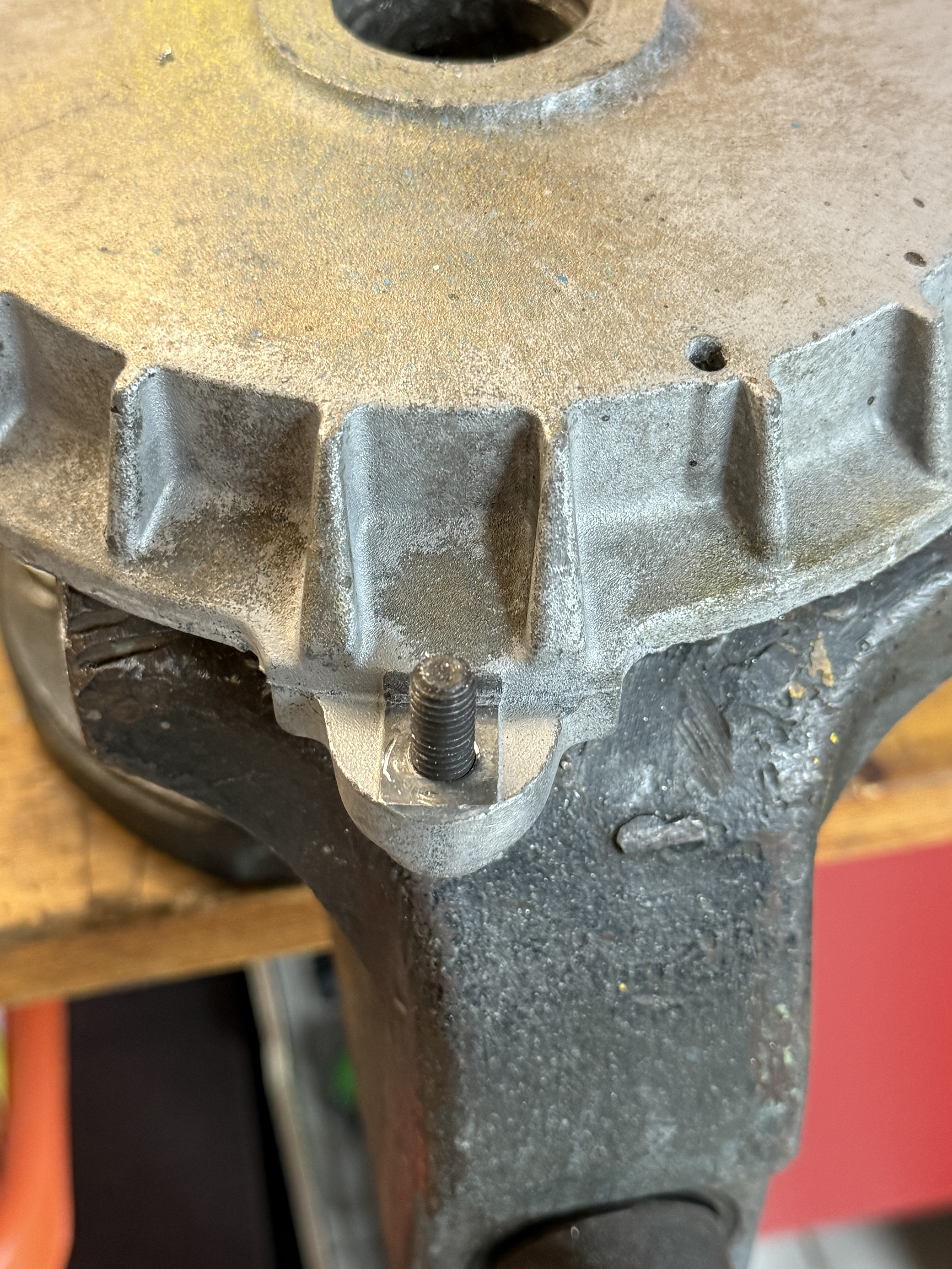

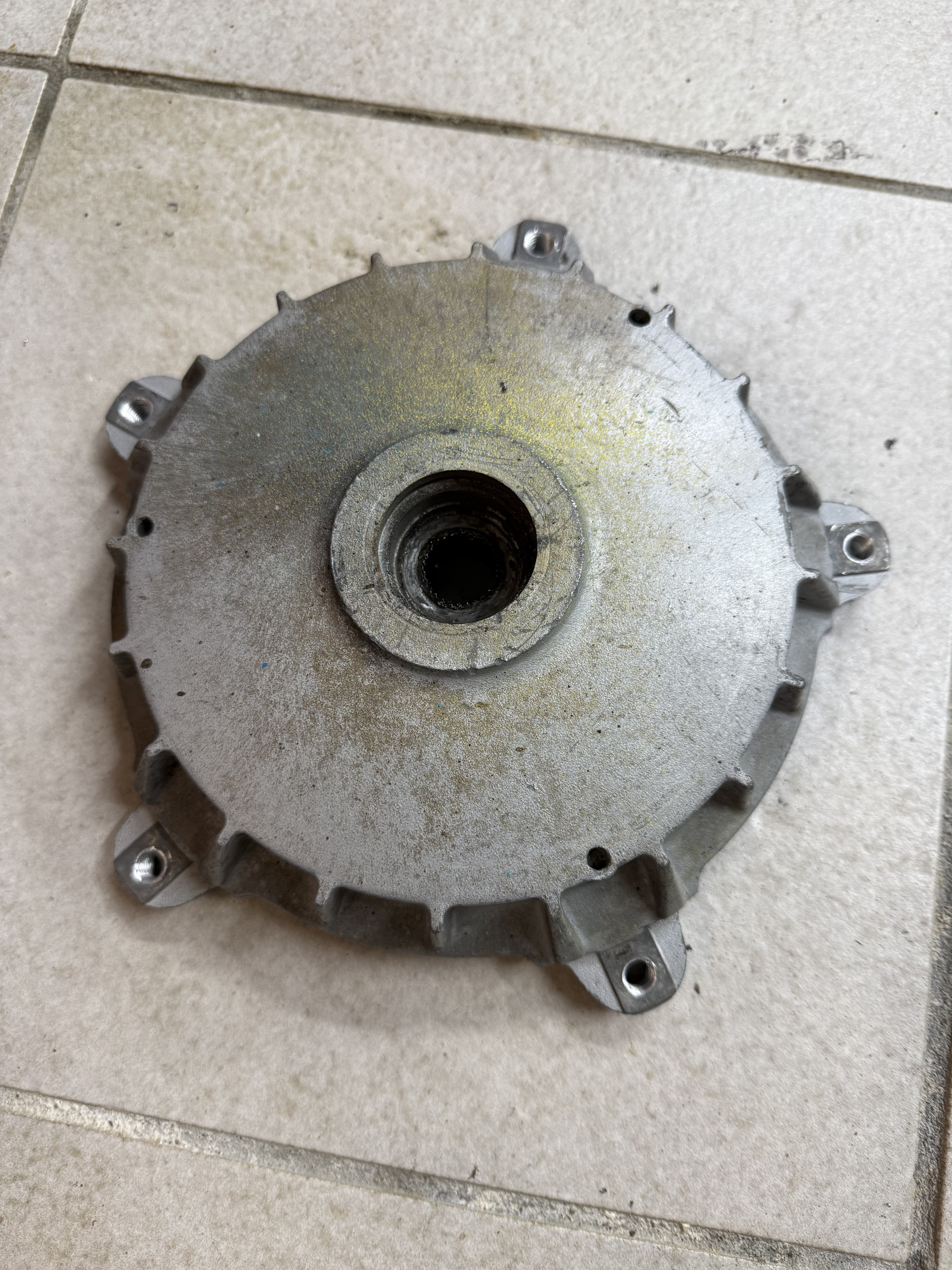

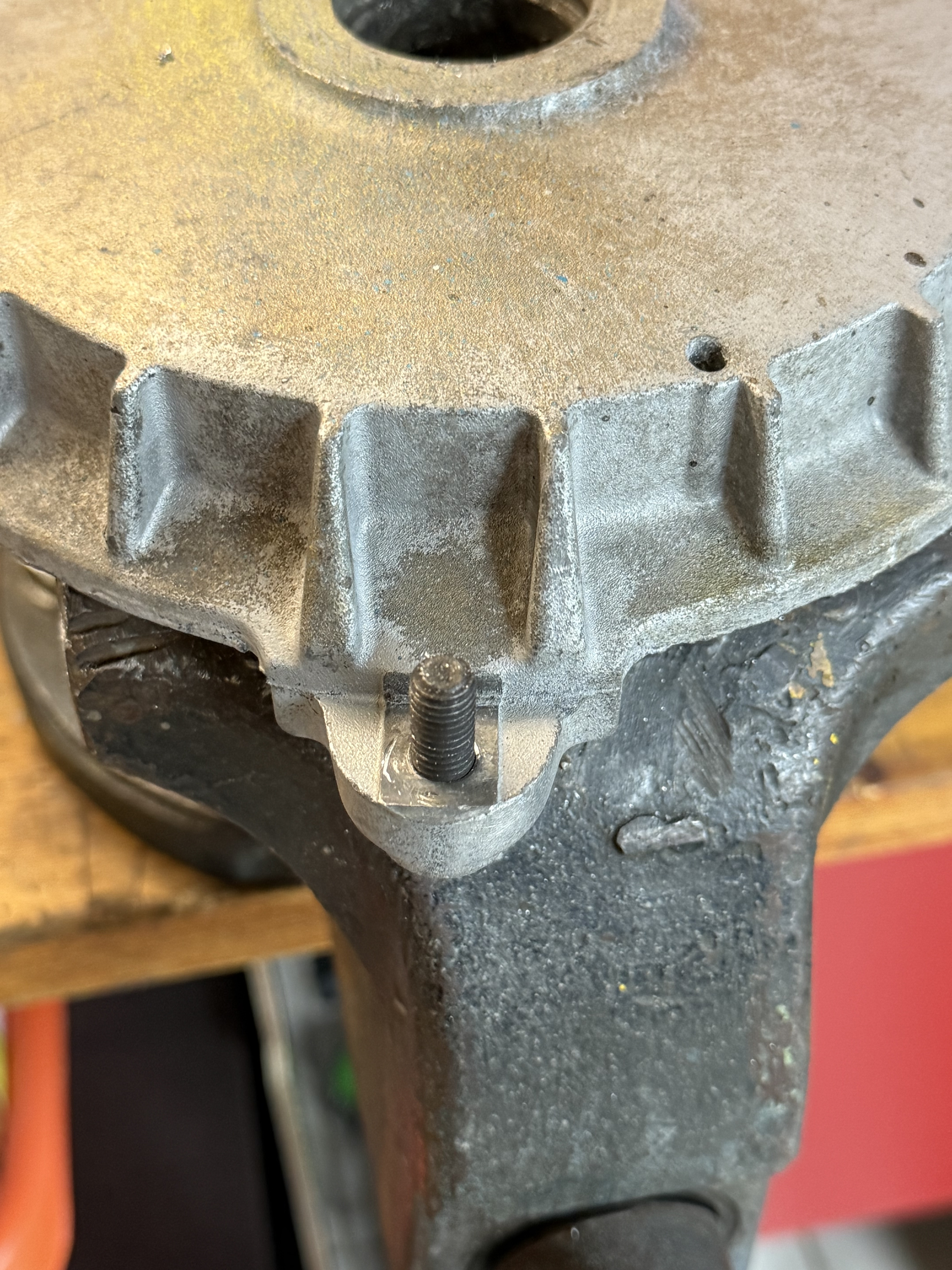

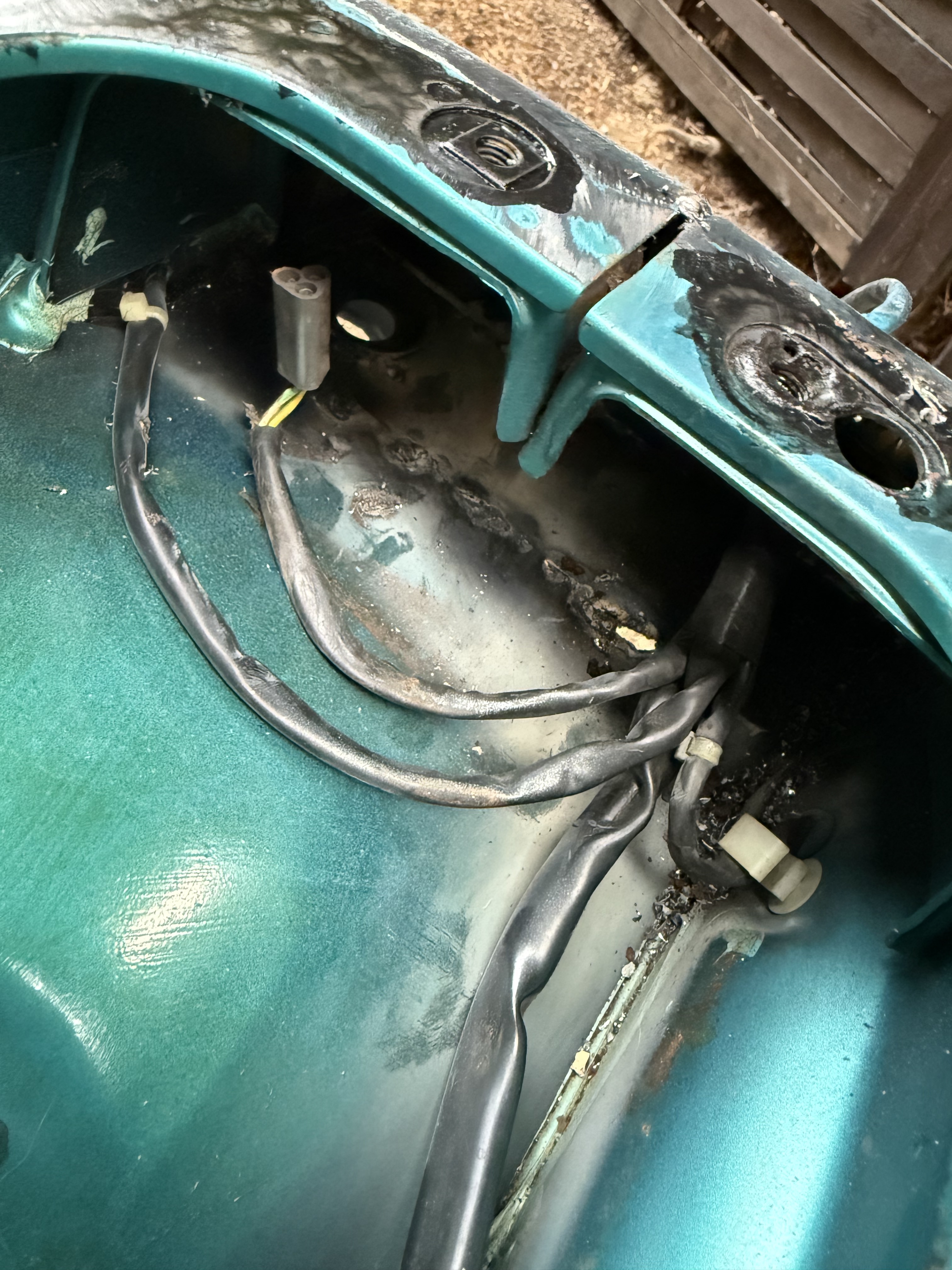

    Da isser, der fiese Möpp
    Von hinten die Verstemmung mindestens 5mm tief mit 6.5er Bohrer einbohren. Das nimmt dem Bolzen die Festigkeit bei der Verstemmung, dann macht man beim ausdrehen kein Gewinde kaputt, läuft aber nicht in die Gefahr, schief ins Alu zu kommen. Das geht zur Not auch mit Akkuschrauber und sauber vorbohren.
    Dann vorne zwei Muttern kontern und nach vorne ausdrehen.
    So schaffe ich das in 95% aller Fälle.
    Gewinde mit M8 ggf. Nachschneiden
    Wer hat, nimmt aus nem 3 Schneider Set den 2. dann hat das Gewinde eventuell etwas Hemmung übrig. Ich klebe M8 Gewindestrifte mit Loctite hochfest ein. Die kommen hoffentlich morgen.
    Als ich grundiert hab, fing das Unwetter an…geht eventuell später unterm Pavillon weiter

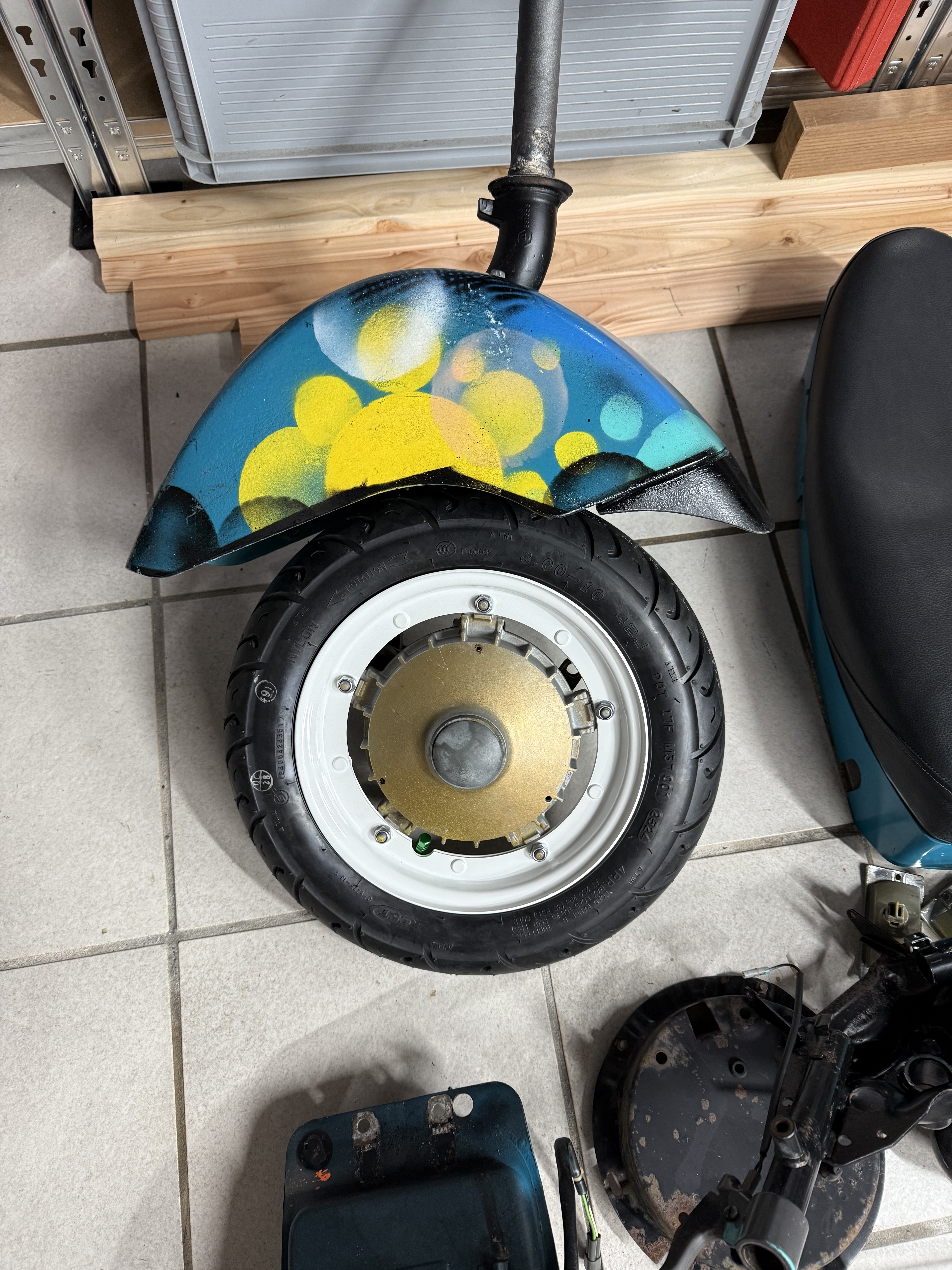

    • July 21, 2025 at 23:14
    • #31

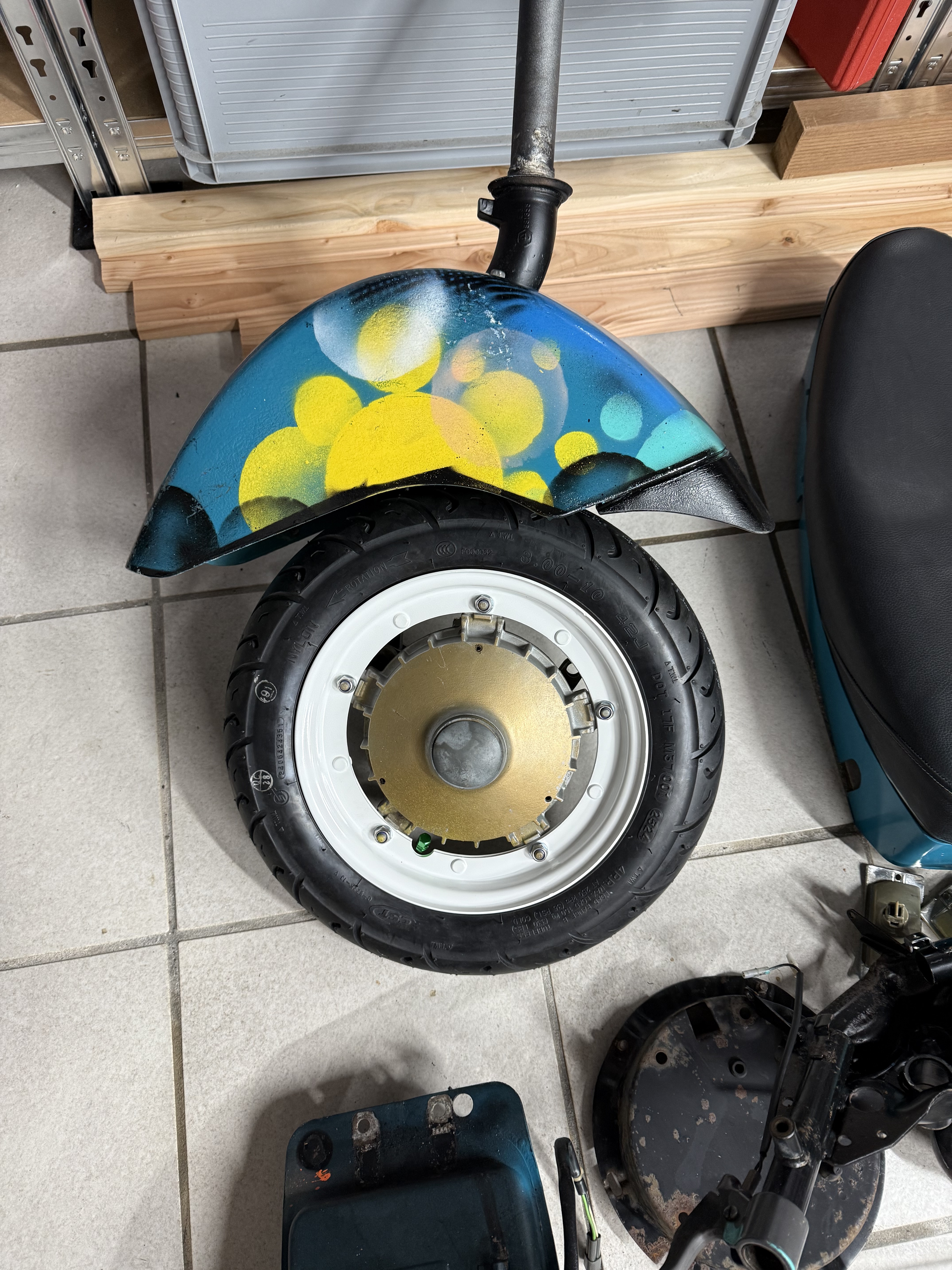

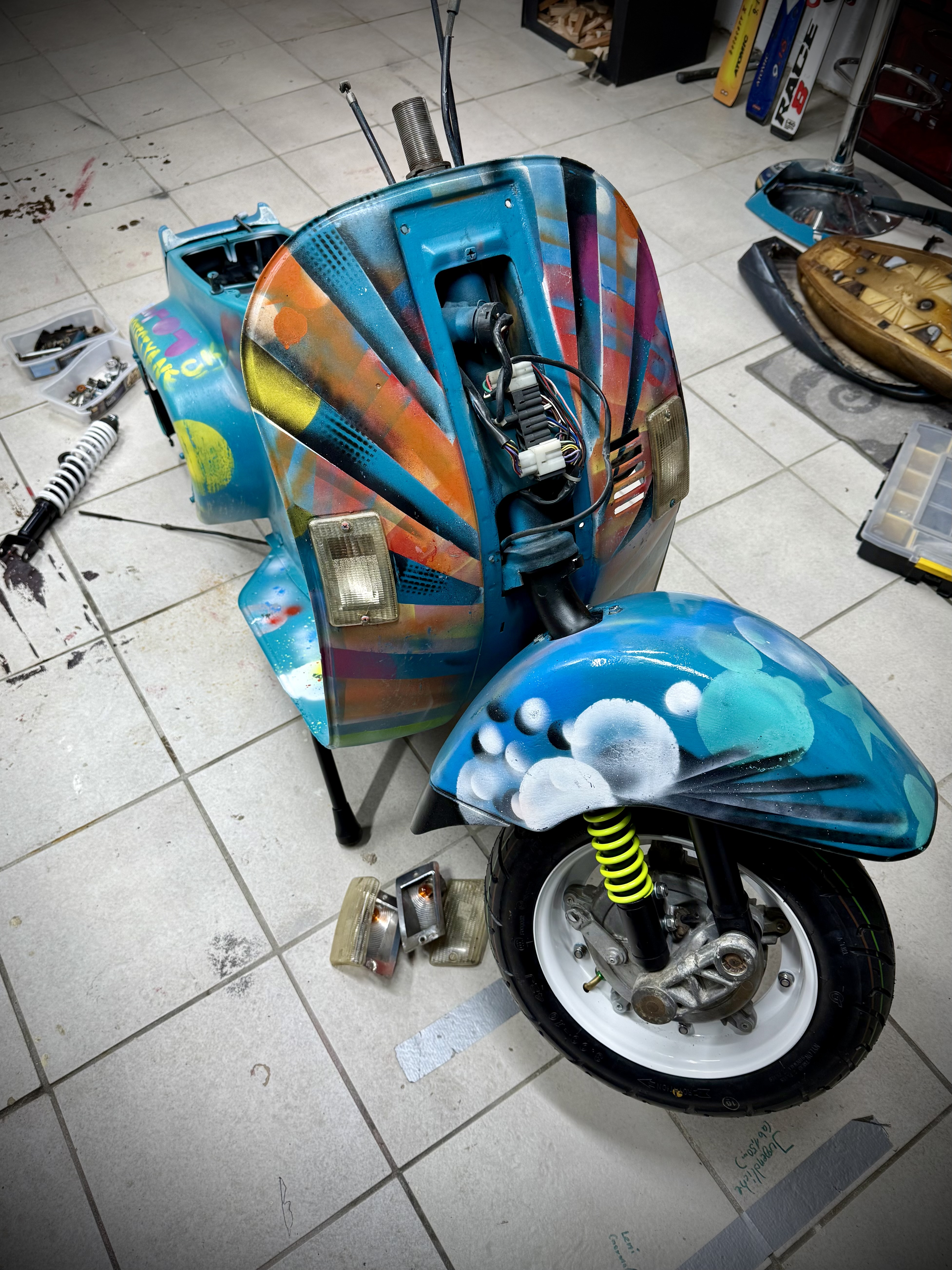

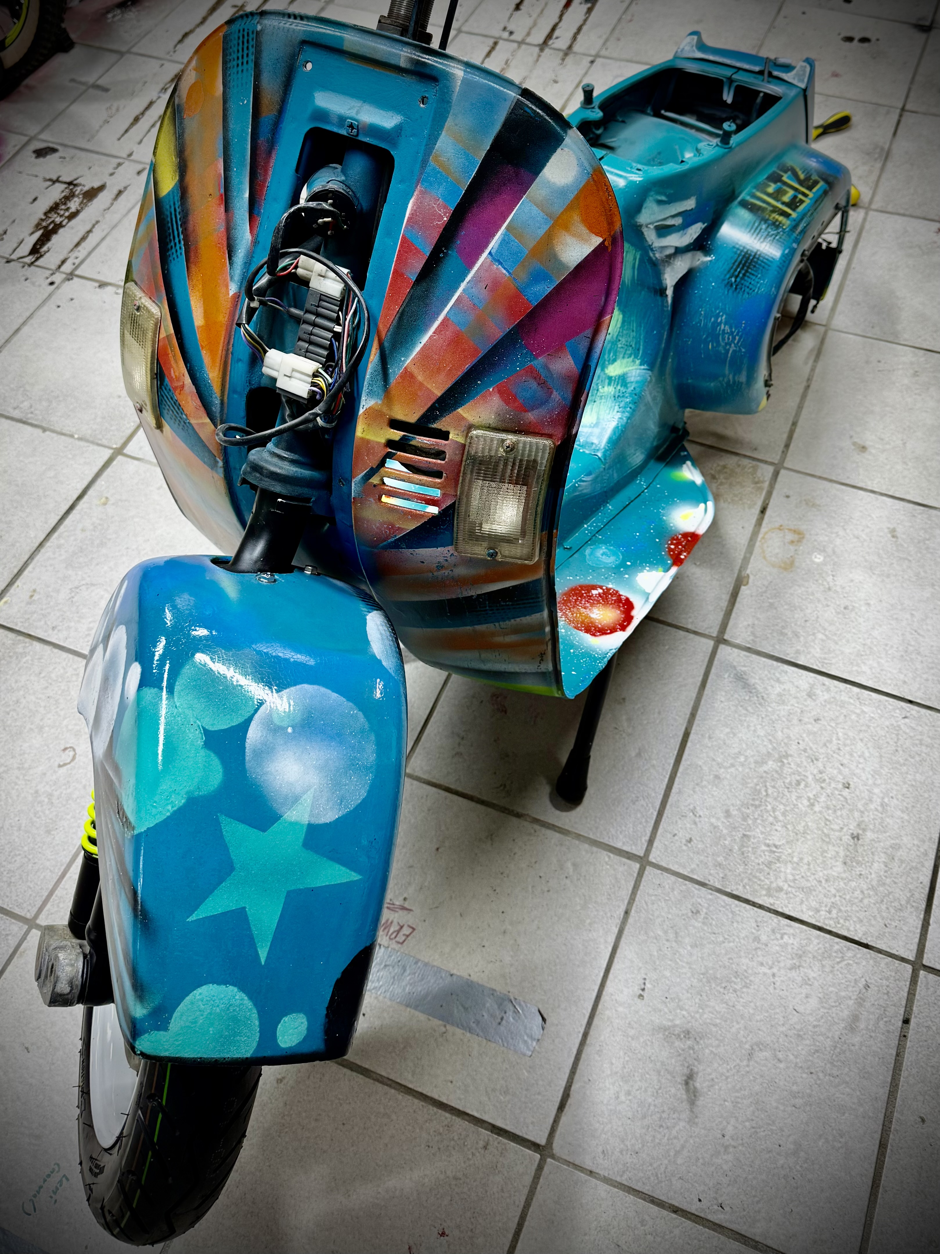

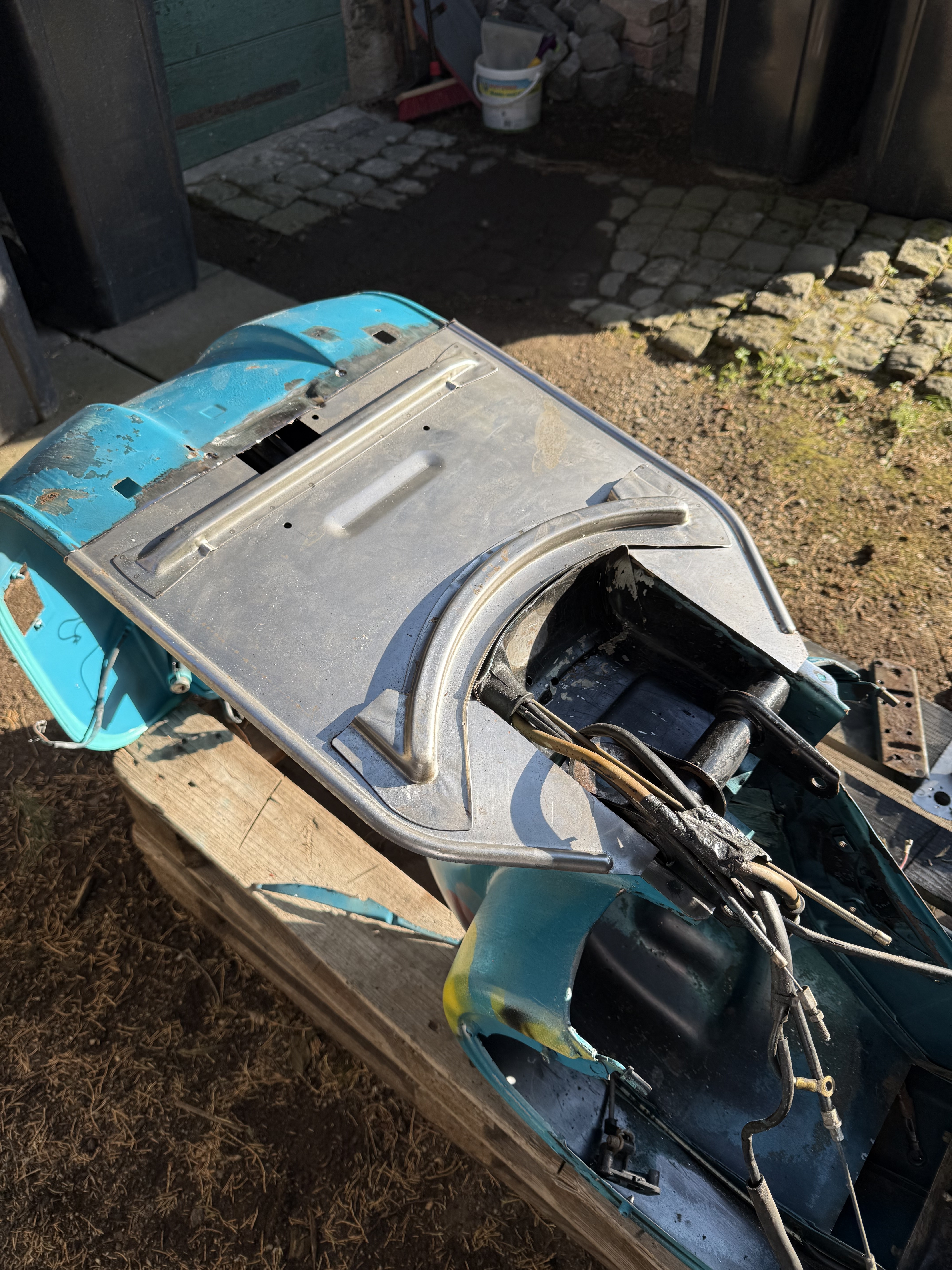

    Und dann geht es an so ner „perfekt-inperfekten“ Kiste dann auch einfach mal schneller… zumindest kam ich mal deutlich vorwärts.
    Als nächstes kommen Trommelstehbolzen neue Züge, Tunnel fluten und dann Stück für Stück. Aber erst wieder Richtung Wochenende.

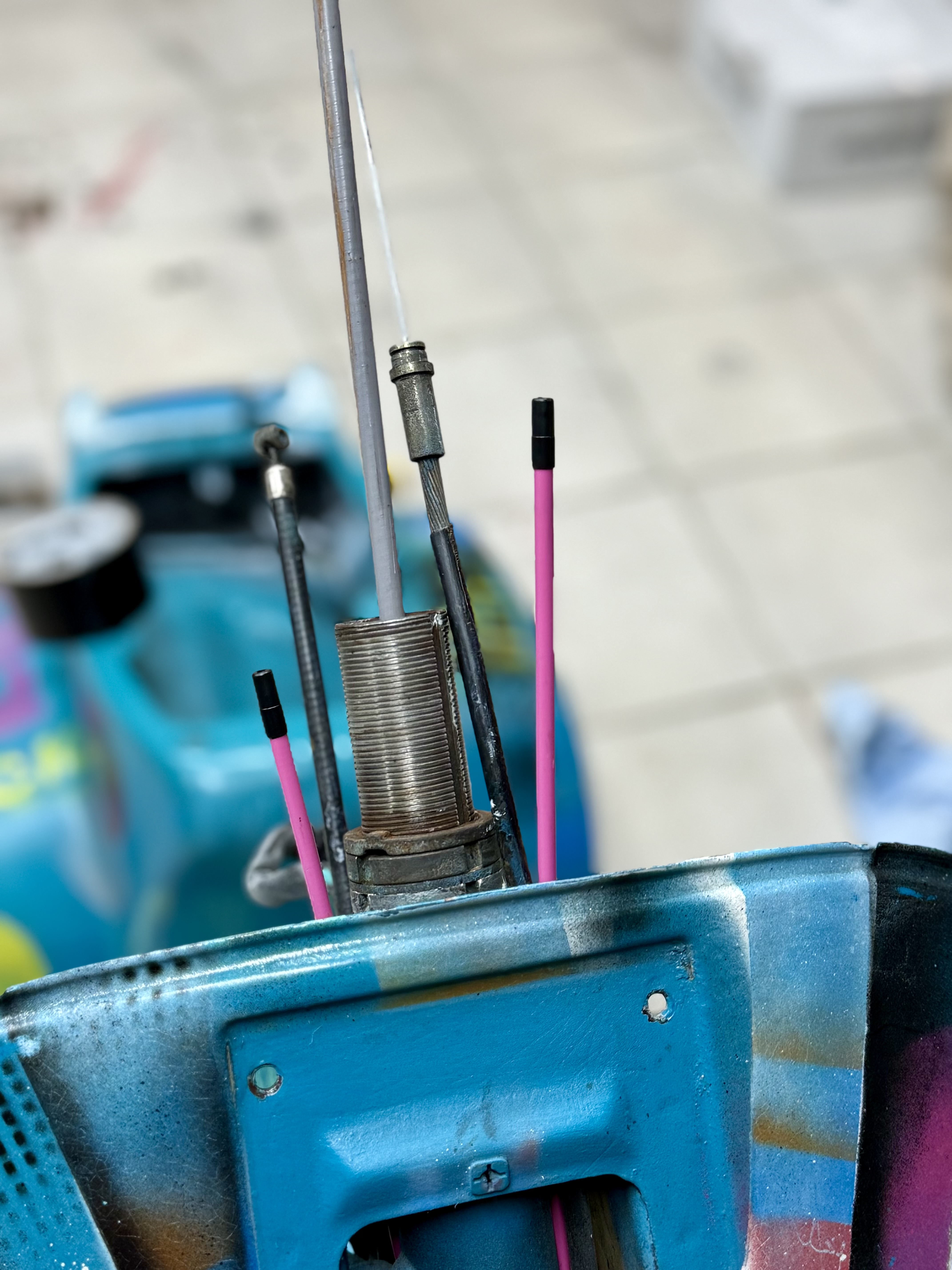

    Kurze Nachfrage, kommt der Chokezug links der Lenksäule und der hintere Bremszug rechts der Lenksäule hoch und kreuzt?
    So war es beim Zerlegen, ich denke mal das passt…XL2 hatte ich noch nie offen im Bereich Lenkkopf…
