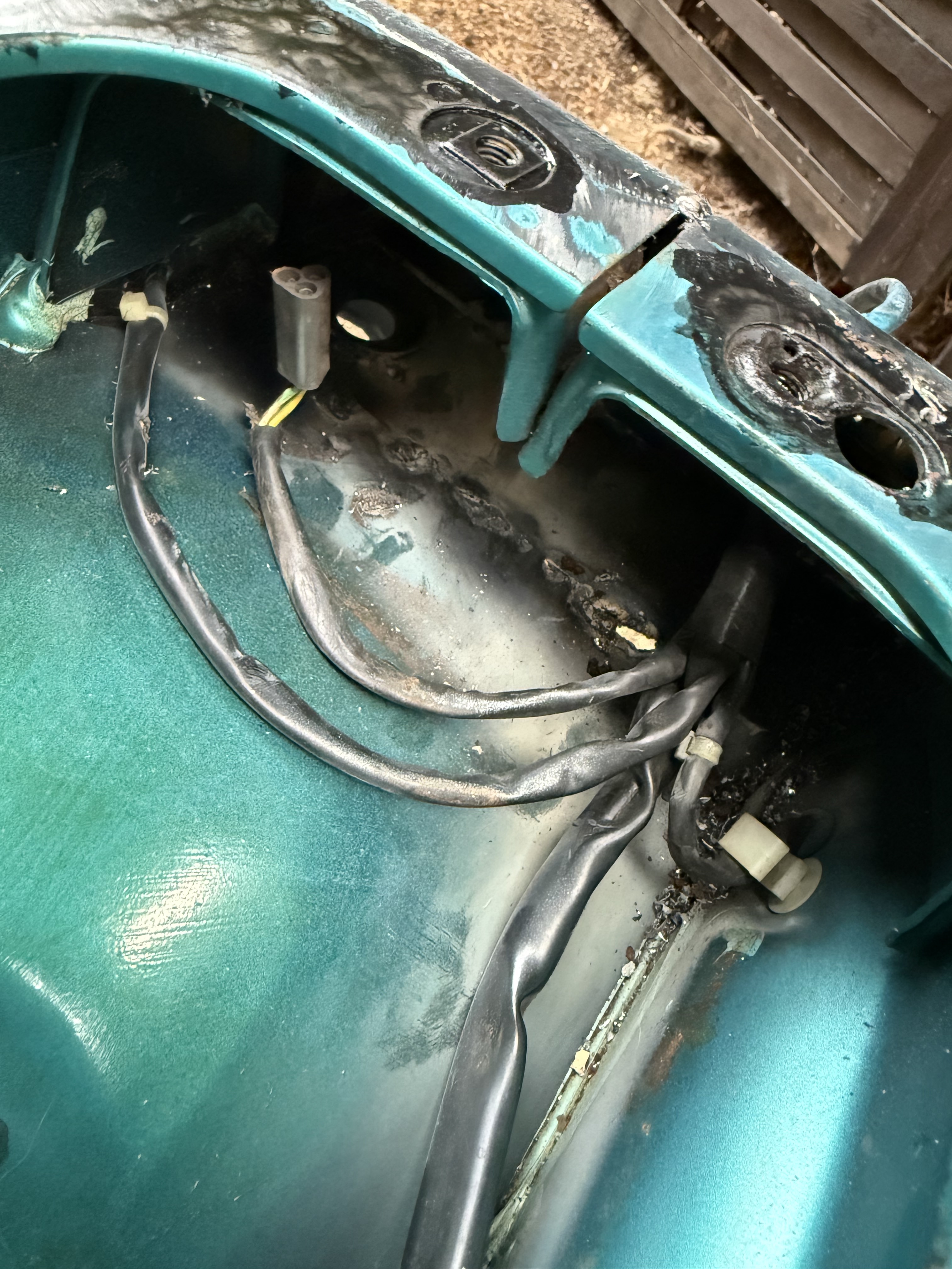

  • Kurze Nachfrage, kommt der Chokezug links der Lenksäule und der hintere Bremszug rechts der Lenksäule hoch und kreuzt?
    So war es beim Zerlegen, ich denke mal das passt…XL2 hatte ich noch nie offen im Bereich Lenkkopf…
