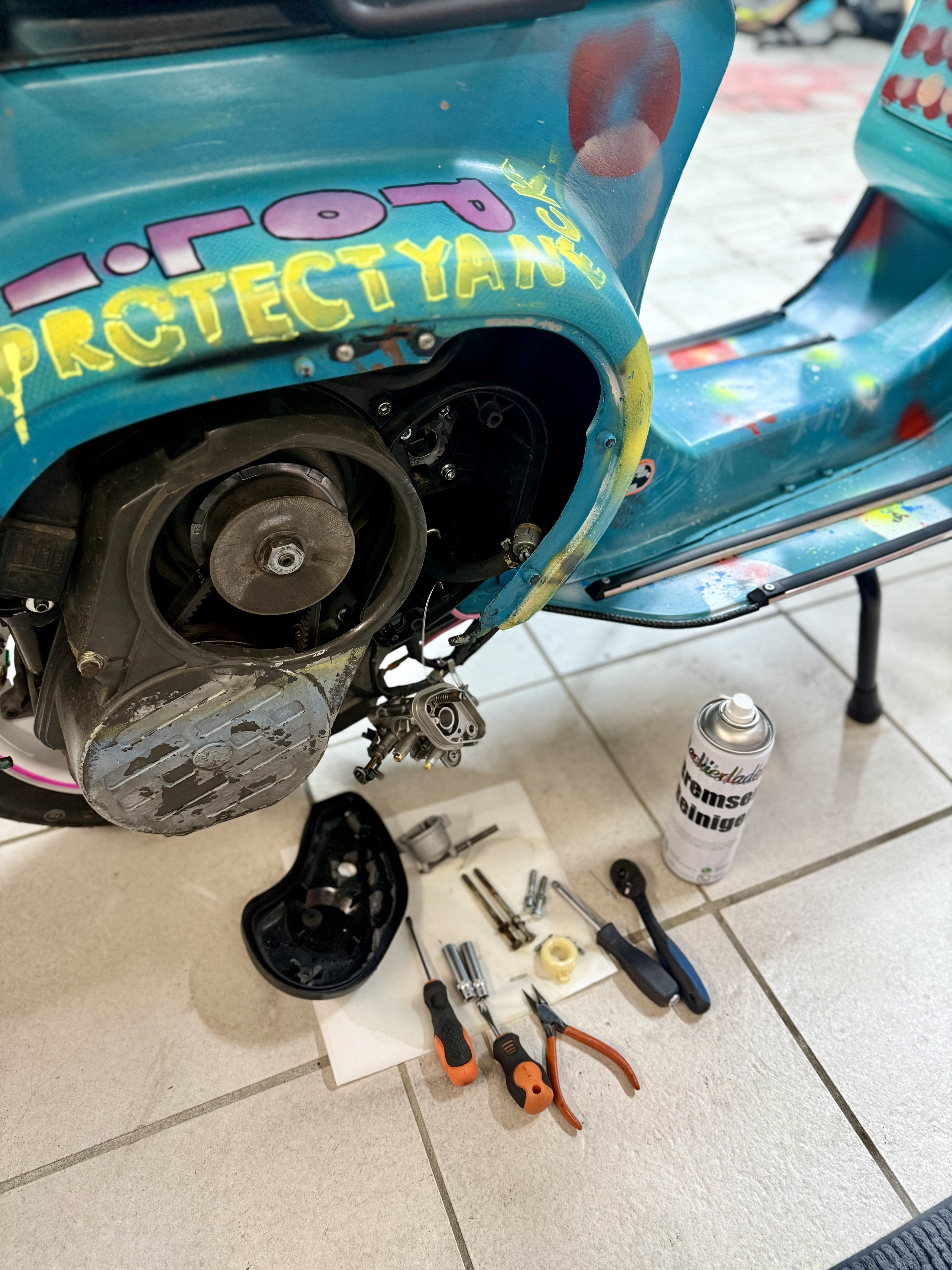

    Ich hatte immer mal wieder Flecken unterm Roller auf der Umweltmatte, wo es nach Abstellen unterm Vergaser rausläuft.
    Also nochmal ran an die Bude.
    Hab mir mal ne gefederte BGM Schwimmernadel bestellt und werde eventuell dem Sitz mit ner Lagerkugel und nem Durchschlag kurz eine verpassen, um Macken verschwinden zu lassen.
    Aber wie das im Alter so ist, da verlegste die Lupe und kannst ohne gar nicht exakt gucken, ob Nadel und oder Sitz wirklich das Problem sind.
    Es läuft immer nur sehr wenig und nur so lange der Benzinhahn offen ist. Vermutung geht also schon sehr stark in Richtung der bestellten Teile.
    Ich berichte sobald das Problem gelöst ist.

    Weil in meiner BGM Bestellung ein Teil Verzug hat, musste es ohne gefederte Nadel gehen. Und siehe da, die Inkontinenz ist weg.
