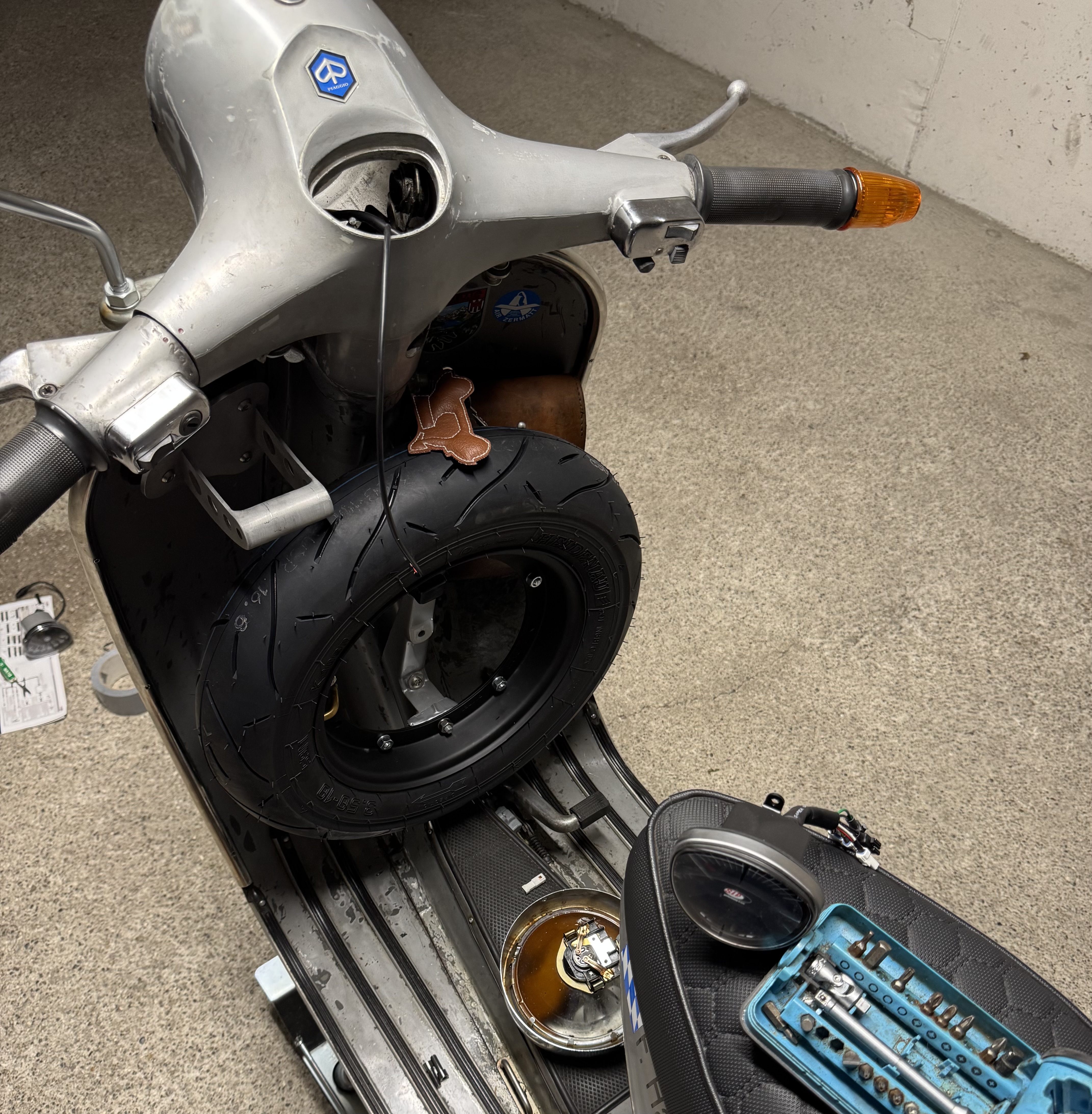

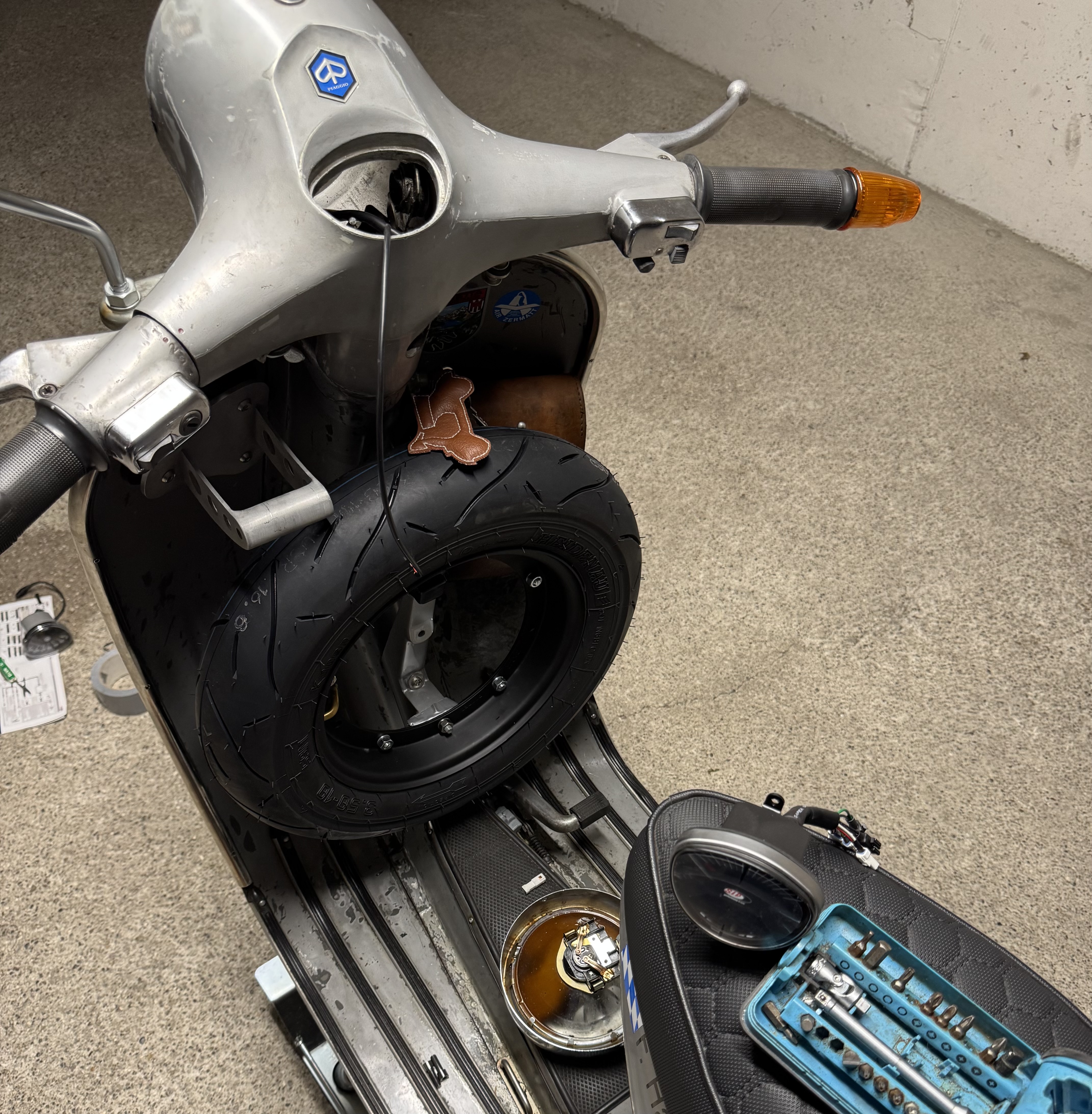

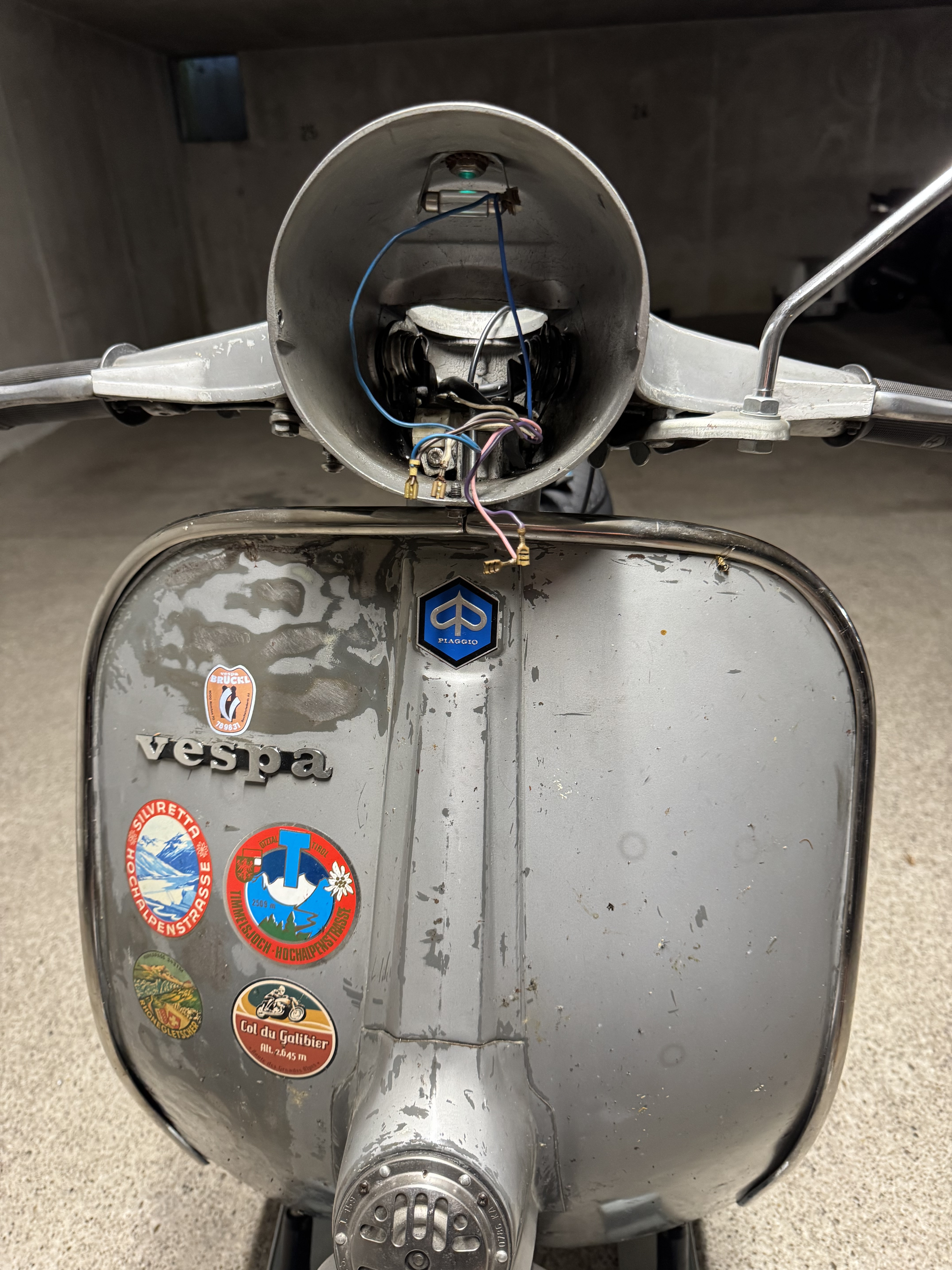

    Scheinwerfer raus und unten an die Tachowelle den optionalen Geschwindigkeitssensor dranhängen und dünn, aber sorgsam mit Panzertape befestigen. Dann vorsichtig mit der Tachowellenhülle das Sensorkabel einziehen.
    Ich habe mich gegen die Tachowelle entschieden, weil die Wellen bei mir zumindest bei höheren Geschwindigkeiten schnell verschleissen.
    Die Steckerverbindungen sind unverwechselbar und gut gemacht. Im Lenkkopf der Veloce bekommt man auch gut die kleine Powerbox unter.

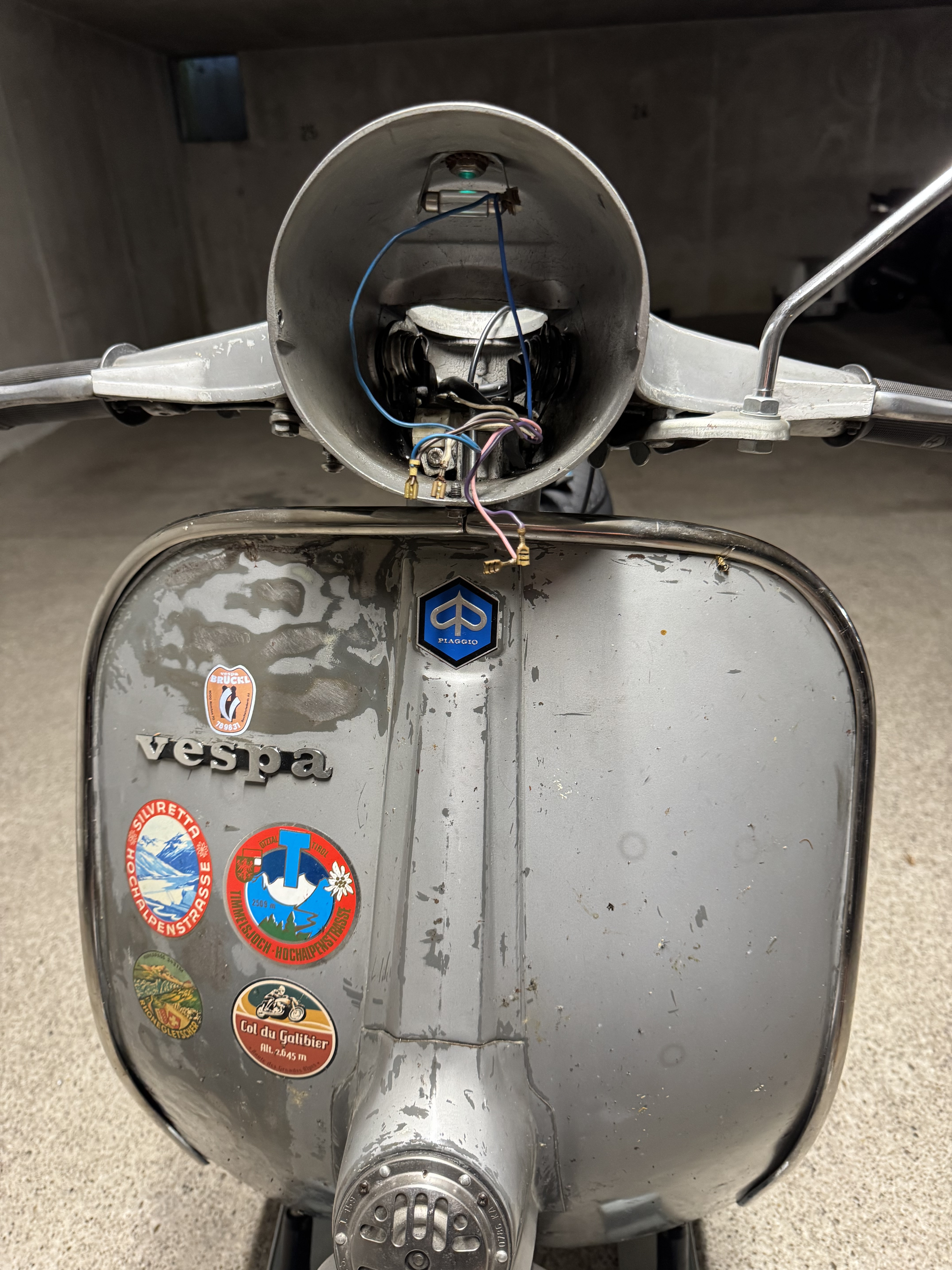

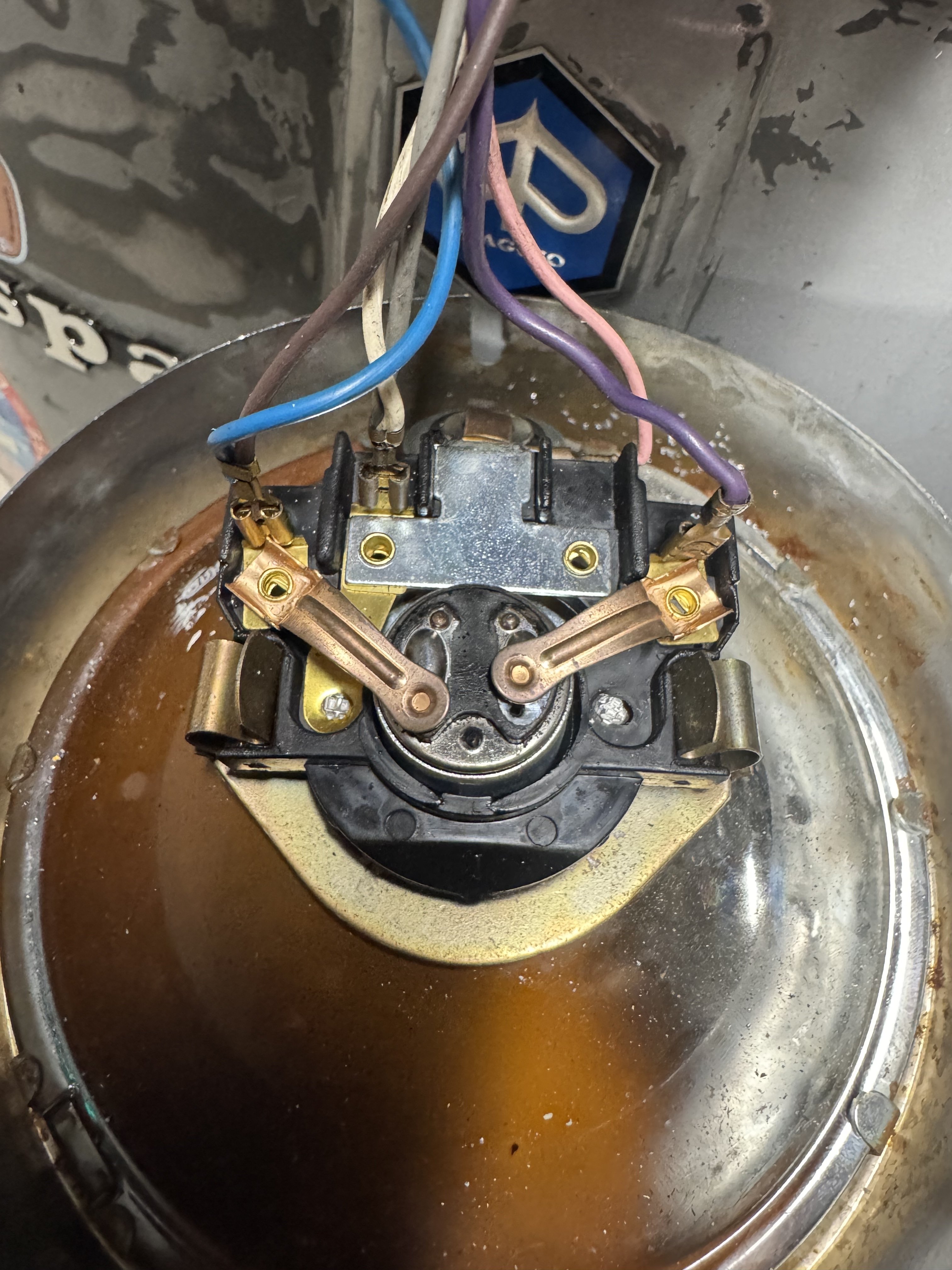

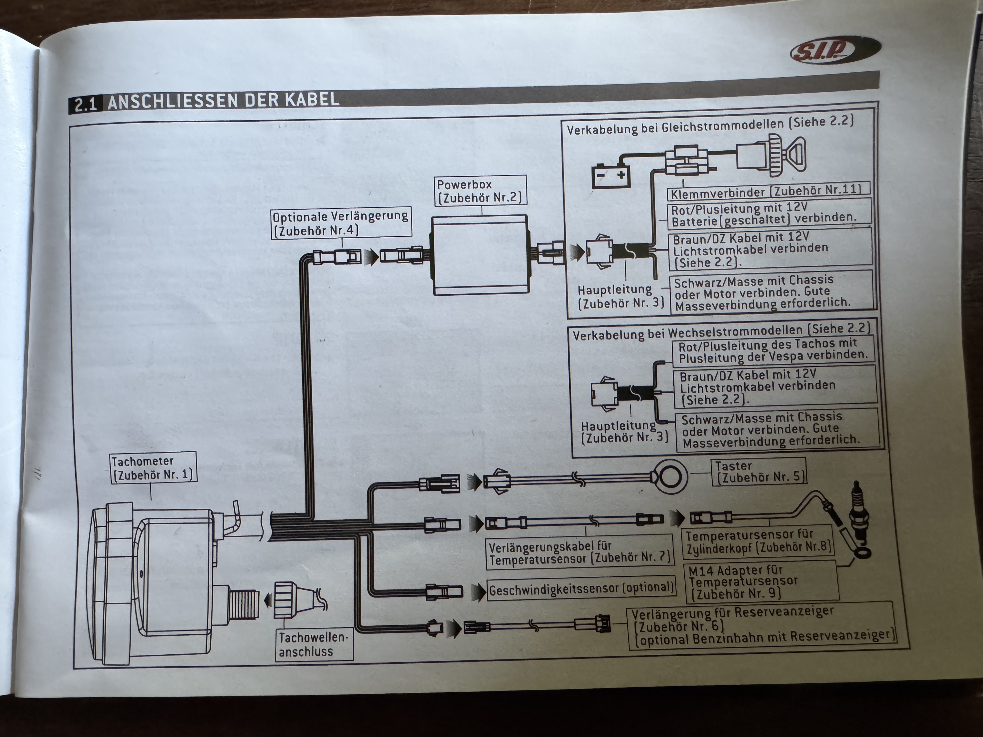

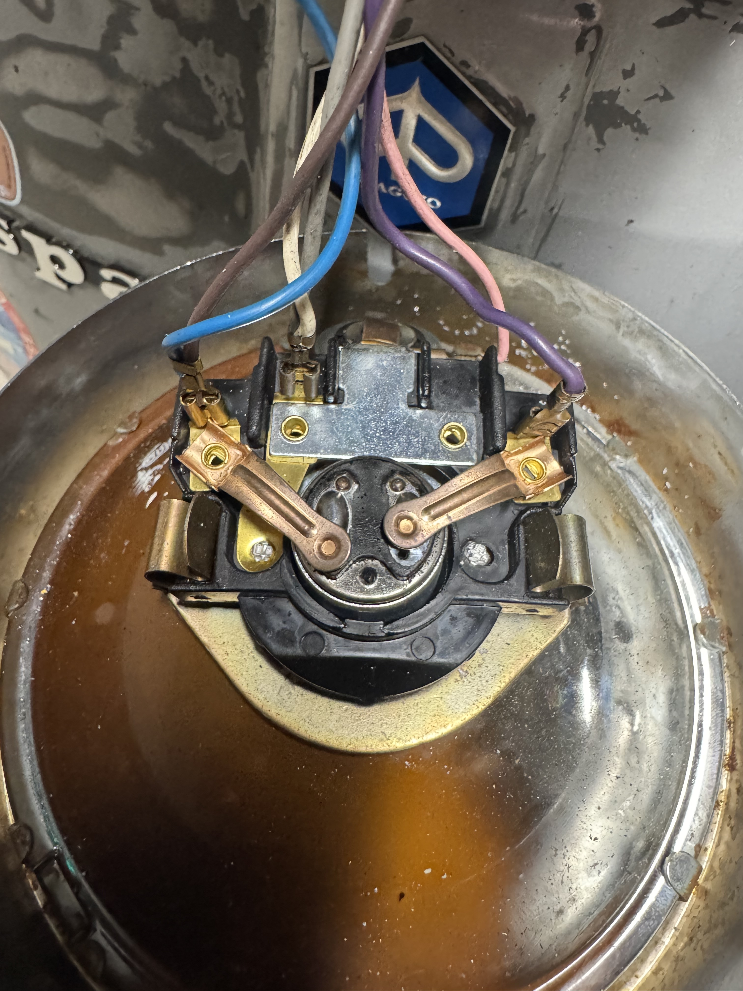

    Beim Anschluss des Tachos an den Bordkreislauf bin ich vom beschriebenen Anschlussschema abgewichen. Die Anleitung beschreibt Anschluss am Lichtschalter selbst. Da kommen dann Rot/Plus und Braun/Drehzahlnahme auf die Lichtleitung, schwarz auf Masse. Das Gefummel im engen Velocelenker habe ich mir erspart. Ich habe Rot und Braun schlicht im Bild links auf den Scheinwerfer am Kabelschuh angelötet und die Masse auf den weissgrauen Schuh etwas dahinter im Bild. Das hat theoretisch den Nachteil, dass der Tacho mit ausgeschaltetem Licht nicht läuft, in der Praxis fahre ich immer mit Licht :-4
    Die Anleitung ist in meinen Augen idiotensicher, also wie für mich gemacht rotwerd-)

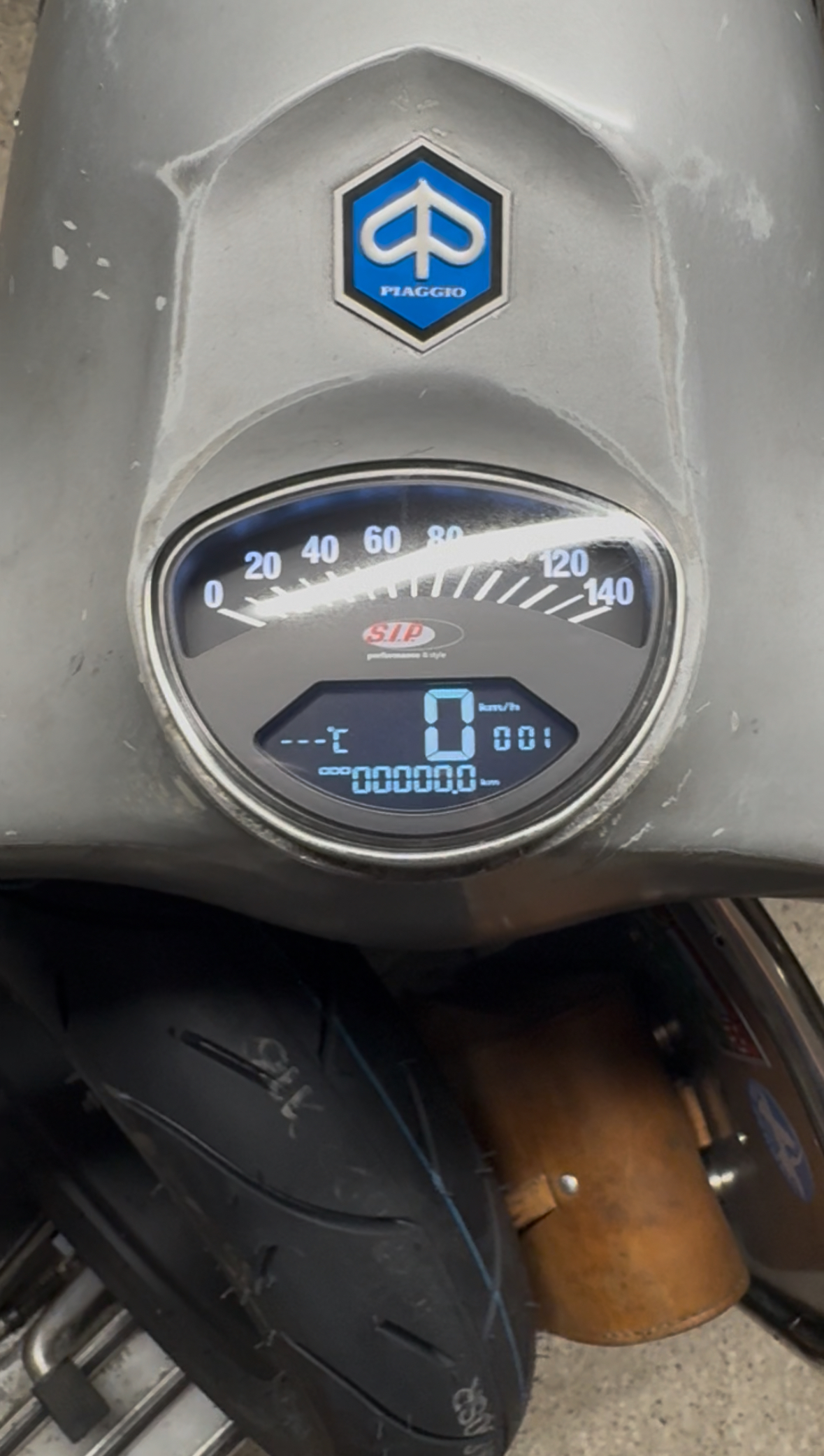

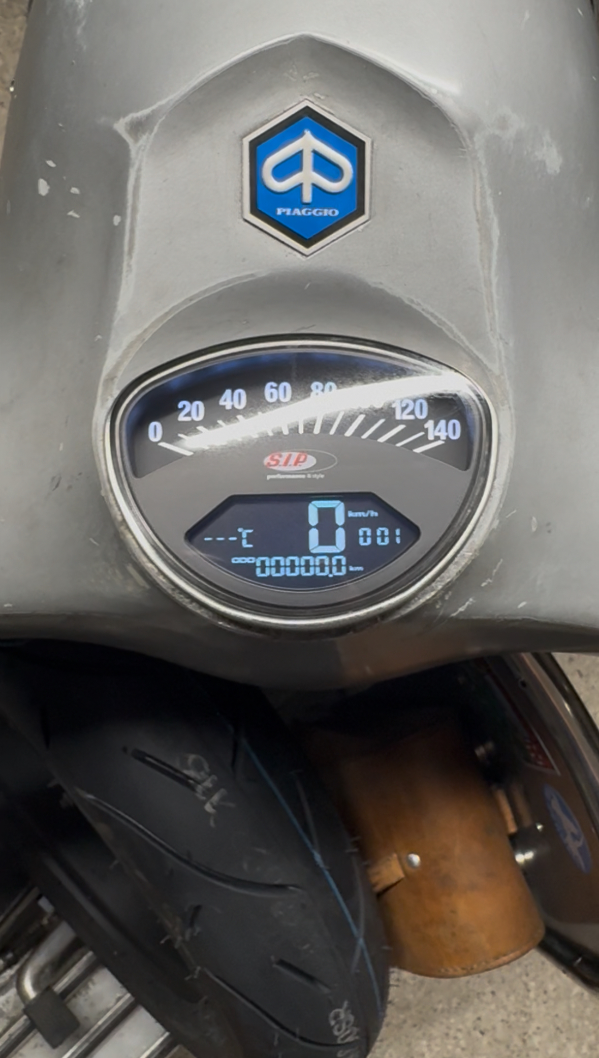

    Den Bedienungstaster noch verlegt und dann einfach mal den Motor gestartet. Es dauert dann ein bis zwei Sekunden und dann kommt der Tacho. Optisch ist es für mich gewöhnungsbedürftig, besonders das SIP-Logo hätte ich - bei aller Dankbarkeit, dass sie sowas produzieren - nicht gebraucht. Die Dankbarkeit bringe ich ja durch zwei grüne Scheine und noch ein paar kleinere für Tacho und Geschwindigkeitssensor zum Ausdruck.
    Die Anzeige lässt sich programmieren, der alte Tachostand übertragen, Temperatursensoren und Tankreserve nachrüsten und es wird mir den Rest des Sommers helfen.
    Wie schon geschrieben werde ich dies und das noch verbauen und lasse Euch dran teilhaben. Vor allem interessiert mich natürlich auch, ob der Tacho präzise im kompletten Verlauf bleibt. Bevor es heute Abend auf eine Runde geht, muss ich noch den Radumfang messen und eingeben und den alten Tachostand übertragen.

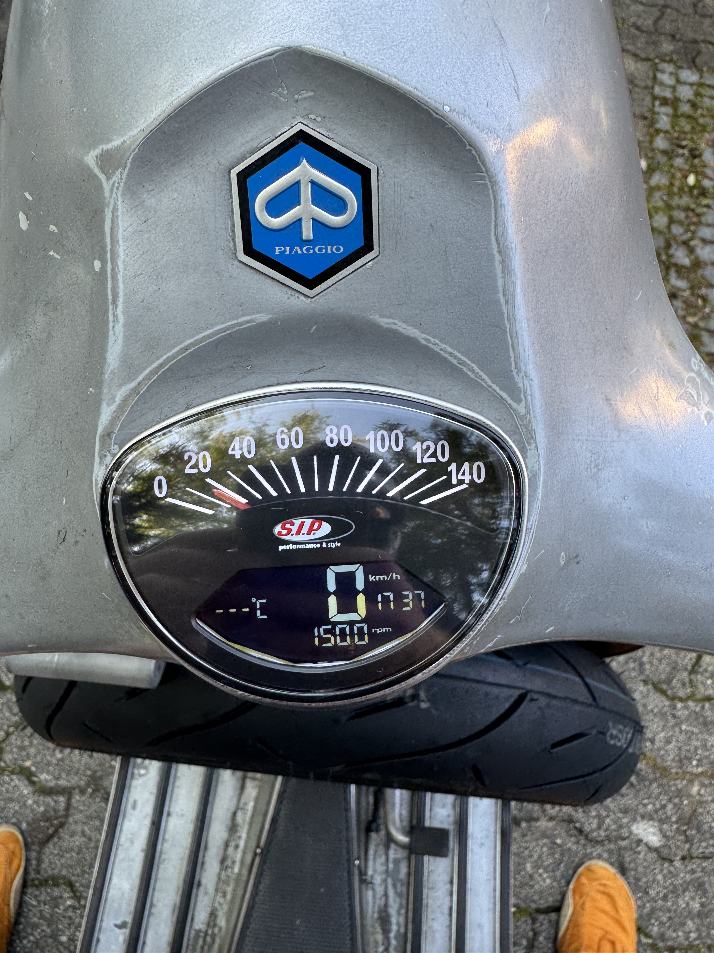

    Update:

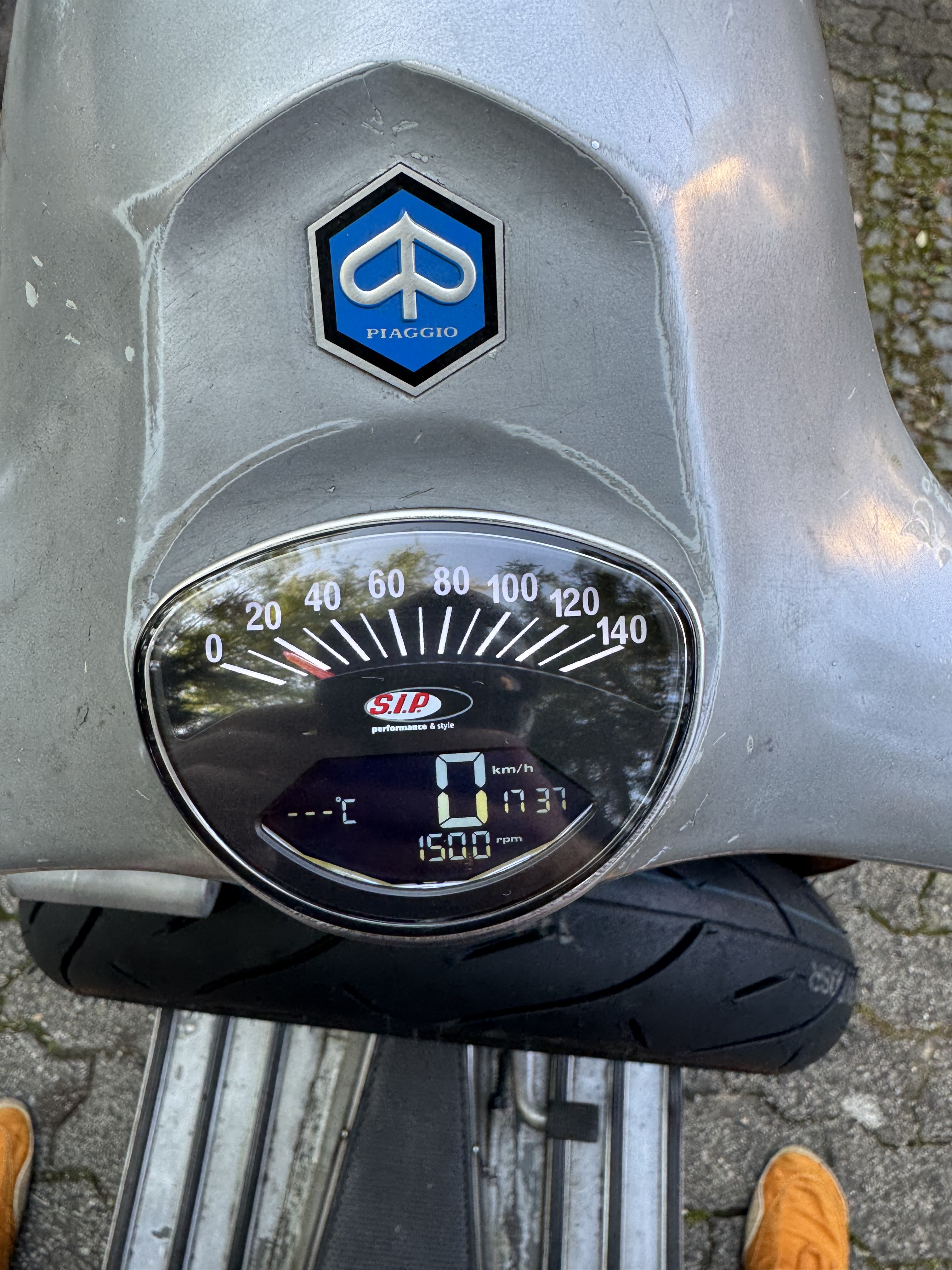

    Die wesentlichen Punkte sollte ich haben. Drehzahlmesser läuft, Uhrzeit ist eingestellt, Kilometerstand nachgetragen.
    Problem 1: auf dem Zeiger zeigt er mir Drehzahl an und im Display auch. Ich hätte aber gerne auf Zeiger und Display Geschwindigkeit und nur unten klein Drehzahl.
    Hi Florian,
    Du kannst in Menü 1 einstellen, ob die analoge Zeigeranzeige Geschwindigkeit oder Drehzahl anzeigt.

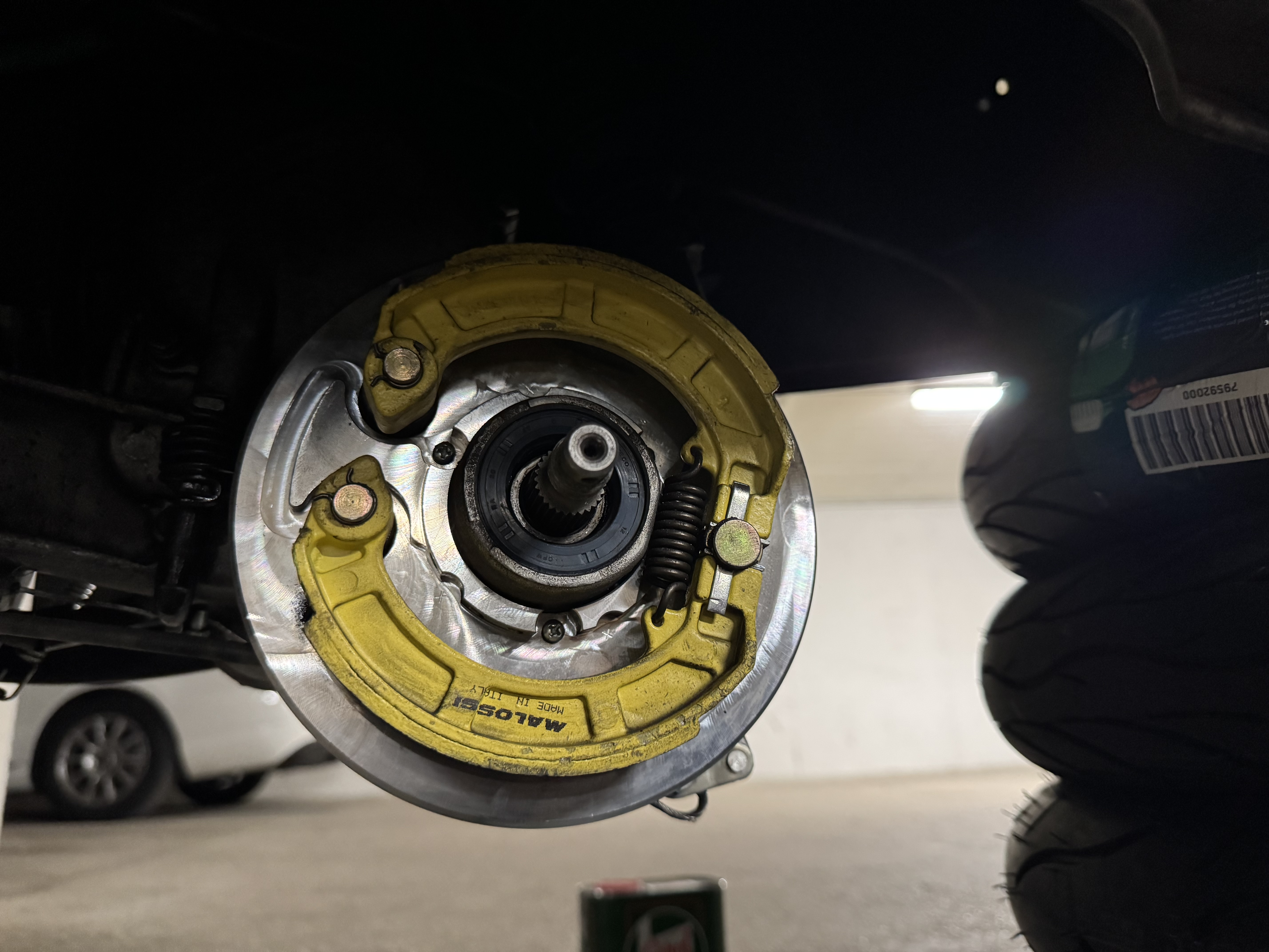

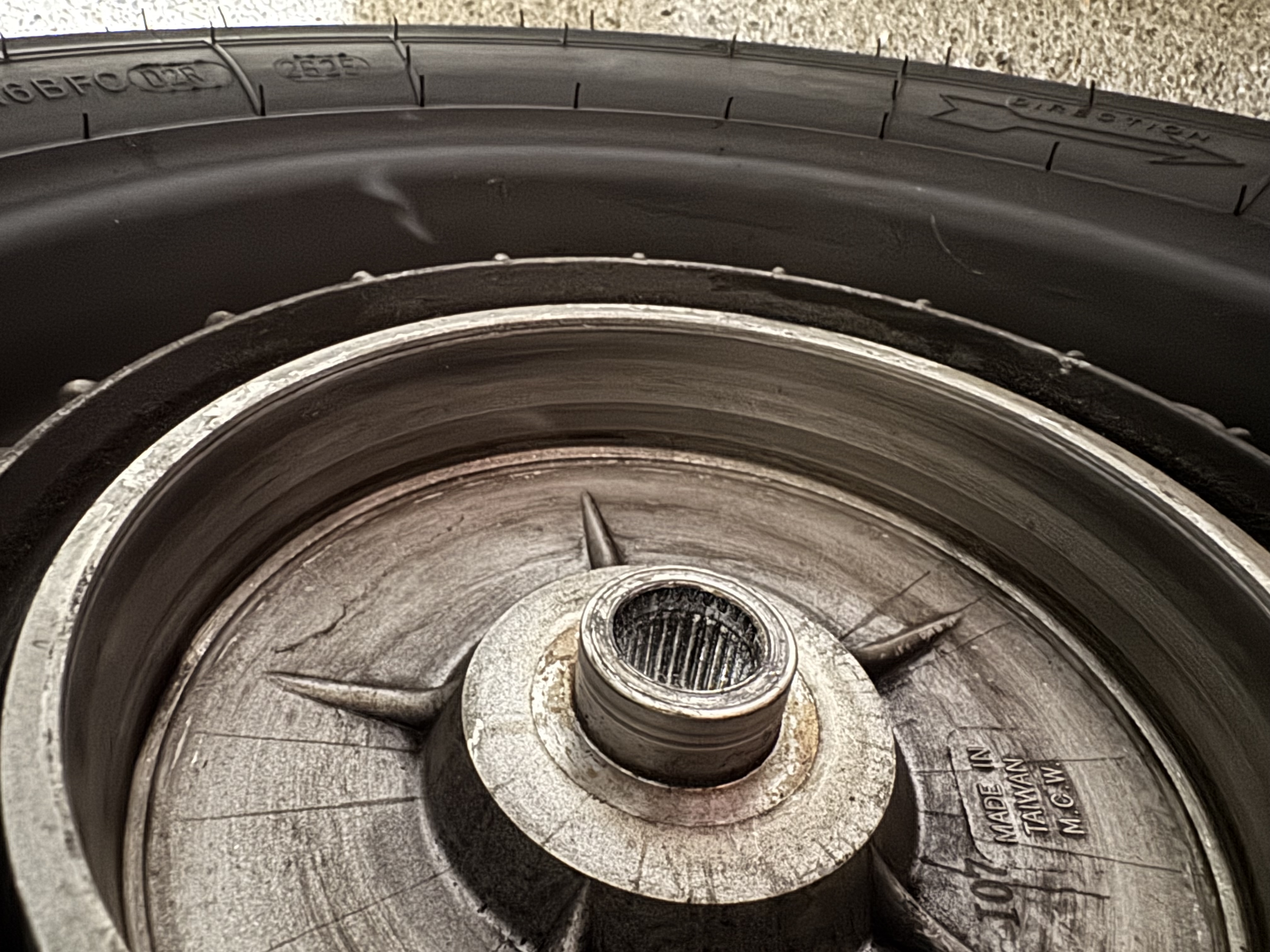

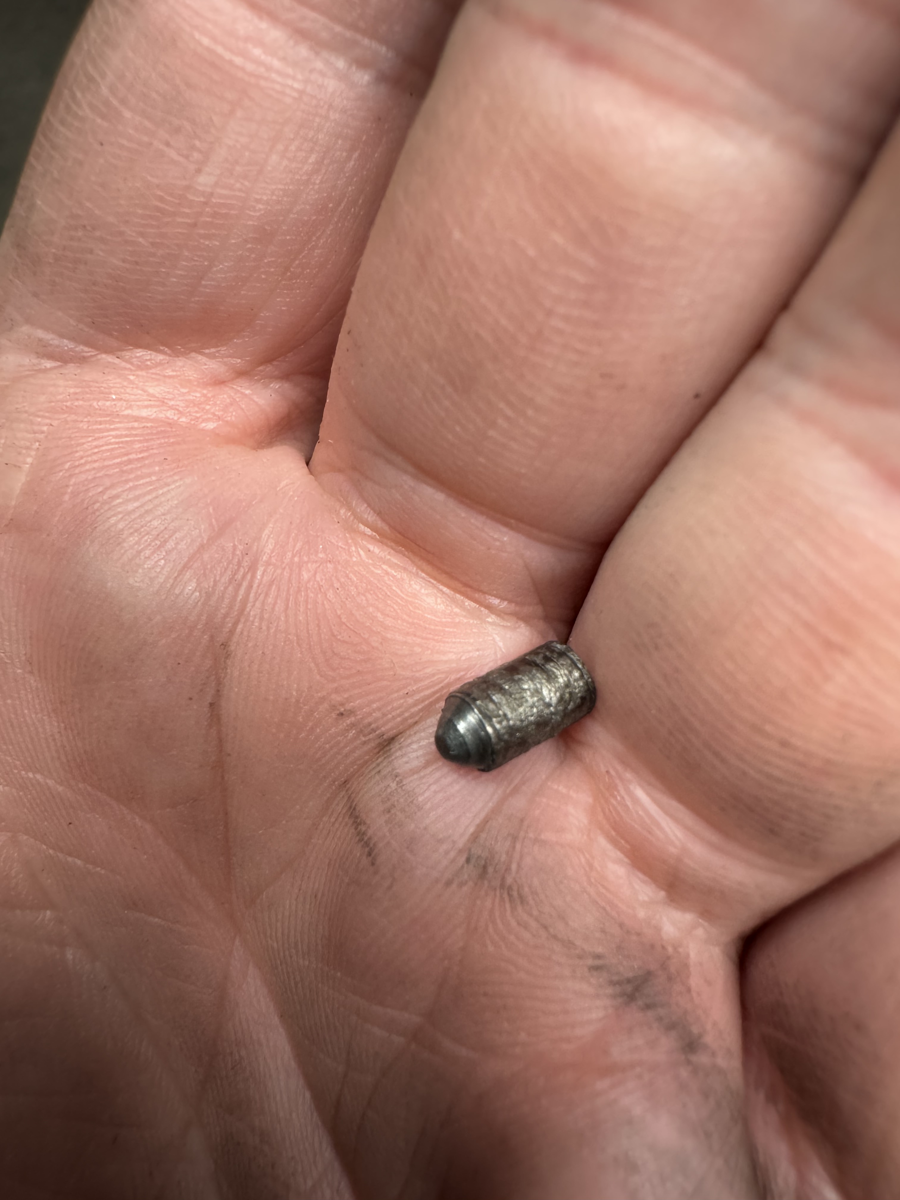

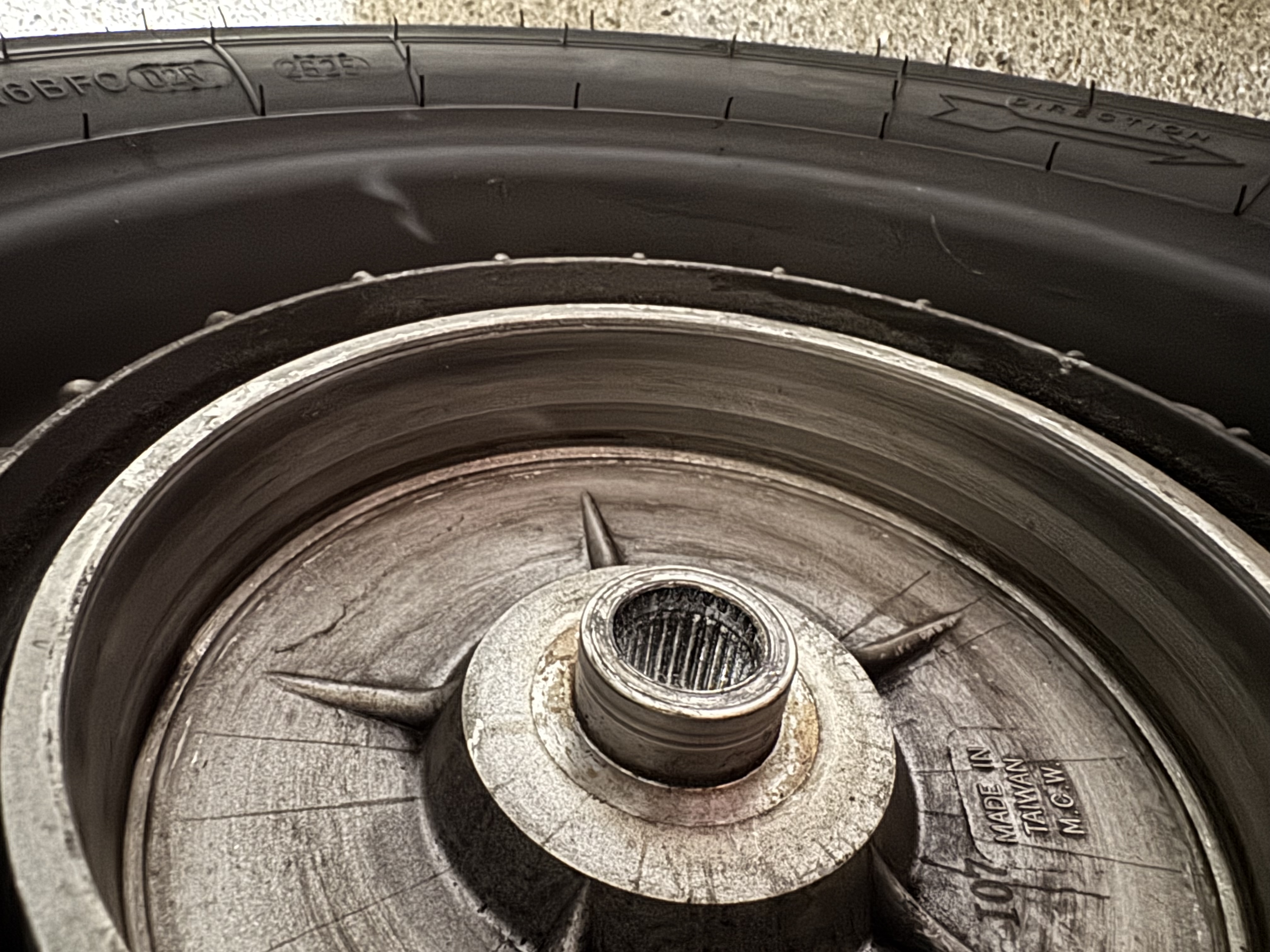

    Problem 2 gefunden.
    Eine Madenschraube aus der Zentrierung der Staubschutzplatte hat sich trotz Schraubensicherung in die Bremstrommel verabschiedet und kam zwischen Belag und Trommel. Trommel innen leicht geschändet :rolleyes:, sollte sich aber rausbremsen.
    Madenschraube ist nur noch Made, nicht mehr Schraube X/
    Thema gefixt. Ich bin froh, dass ich’s heute noch gemacht habe.

    Ich bin seit dem Einbau des Tachos fast 400 km mit der Veloce gefahren. Nicht alles ganz freiwillig mit der Vespa, weil mein Motorrad zwei Wochen bei BMW stand und bei unsicherem Wetter das eigentlich erste Wahl wäre. Aber die Primadonna hatte mir bei Leistungsabforderung Fehler in der Motorsteuerung gemeldet und eine lose Steckverbindung an der linken Einspritzleiste fiel erst nach viel Sucherei auf.
    Der Tacho funktioniert schon sehr sauber, das muss ich wirklich sagen. In Verbindung mit dem Koso-Sensor (50000270) anstelle der Tachowelle stimmt auch die Geschwindigkeit bei höheren Geschwindigkeiten sehr genau.

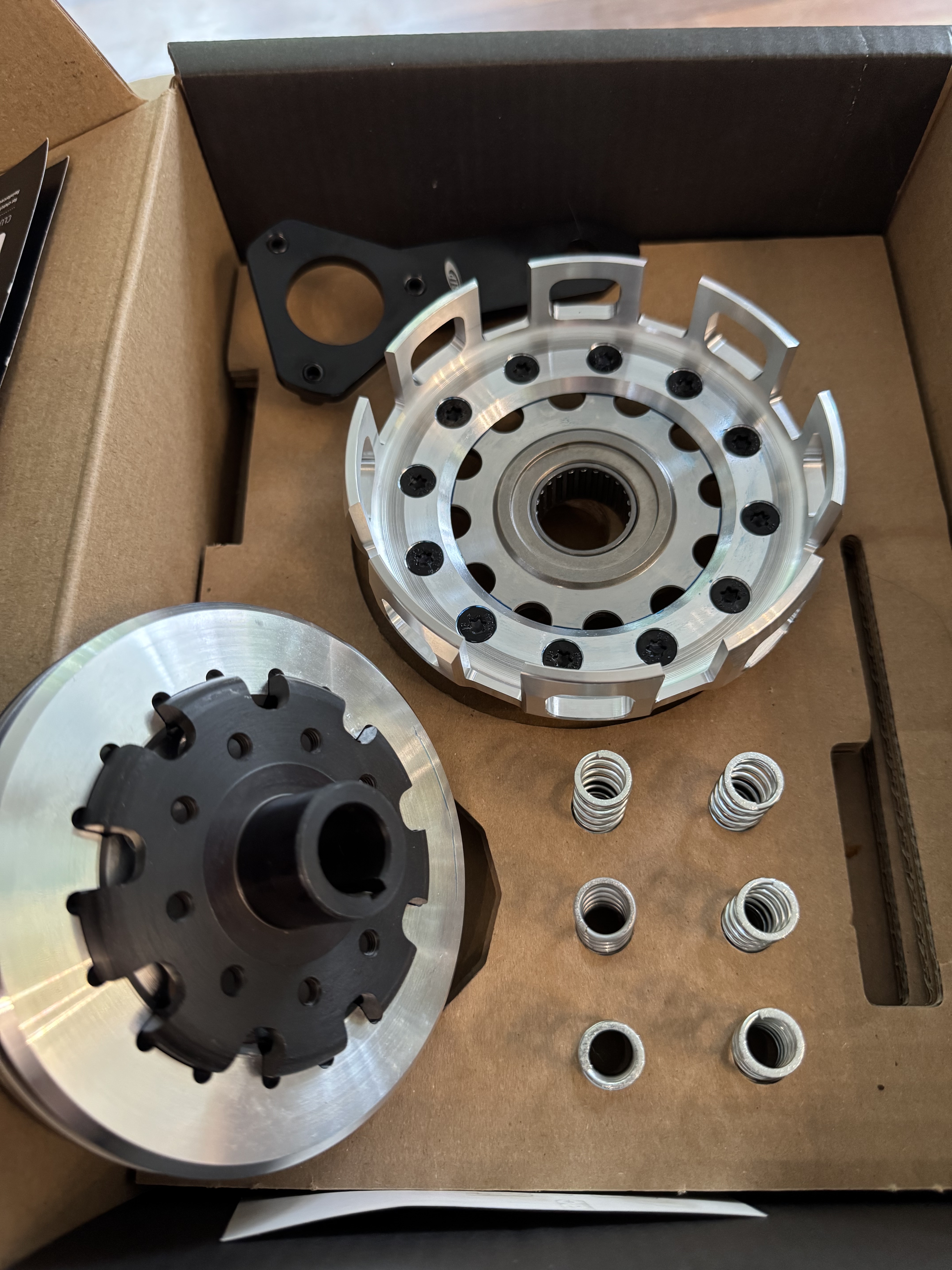

    Im Landsberger Kaufhaus habe ich mir dann heute noch die Supersport-Kupplung mitgenommen.
    Wenn ich damit das zickige Trennen der Ultrastrong ad acta legen kann, wäre das schon fein. Der Einbau muss aber warten. Ich habe kein Loctite 638 mehr zuhause.

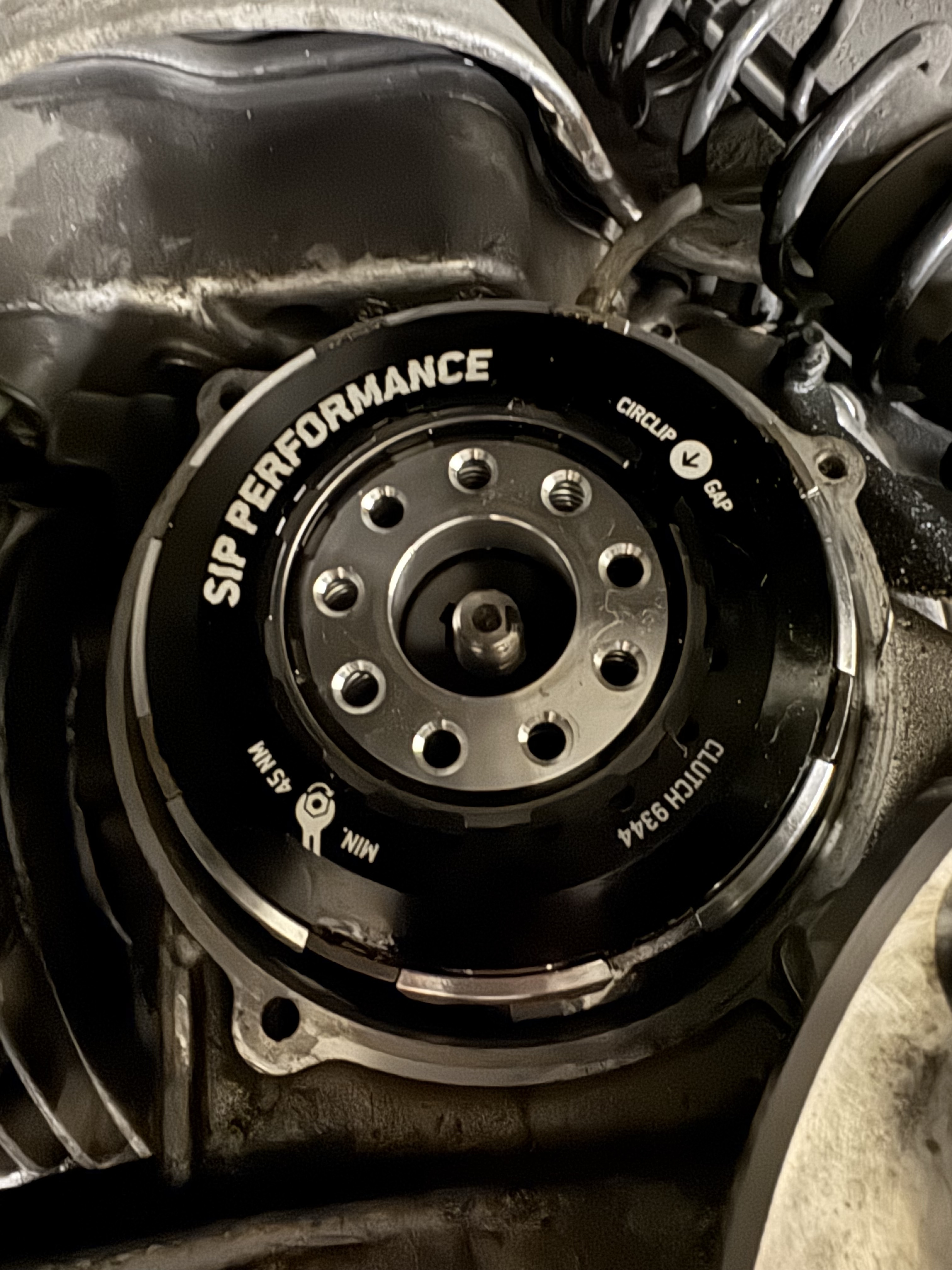

    • September 3, 2025 at 18:36
    Kurz zwischen zwei Teams-Sitzungen reingehängt. Läuft.
    Von der Achse der Ölpumpenwelle muss ein Millimeter weg. Ich habe zwei abgetragen. Sie passt tatsächlich unter einen unbearbeiteten 200er-Deckel.
    Ich habe nur einen kurzen Fahrversuch unternommen, aber sie trennt gut. Wie gut das wirklich auf die Dauer ist, werde ich sehen, wenn ich etwas Zeit für eine Stunde Fahren habe. Ich habe sie mit allen Federn bestückt, was laut Landsberg für 50 PS gut sein soll. Meine armseligen 26 PS sind auf jeden Fall kein Problem. Die volle Federanzahl macht sie auf jeden Fall etwas anstrengender zu ziehen, als das bisher der Fall war.
