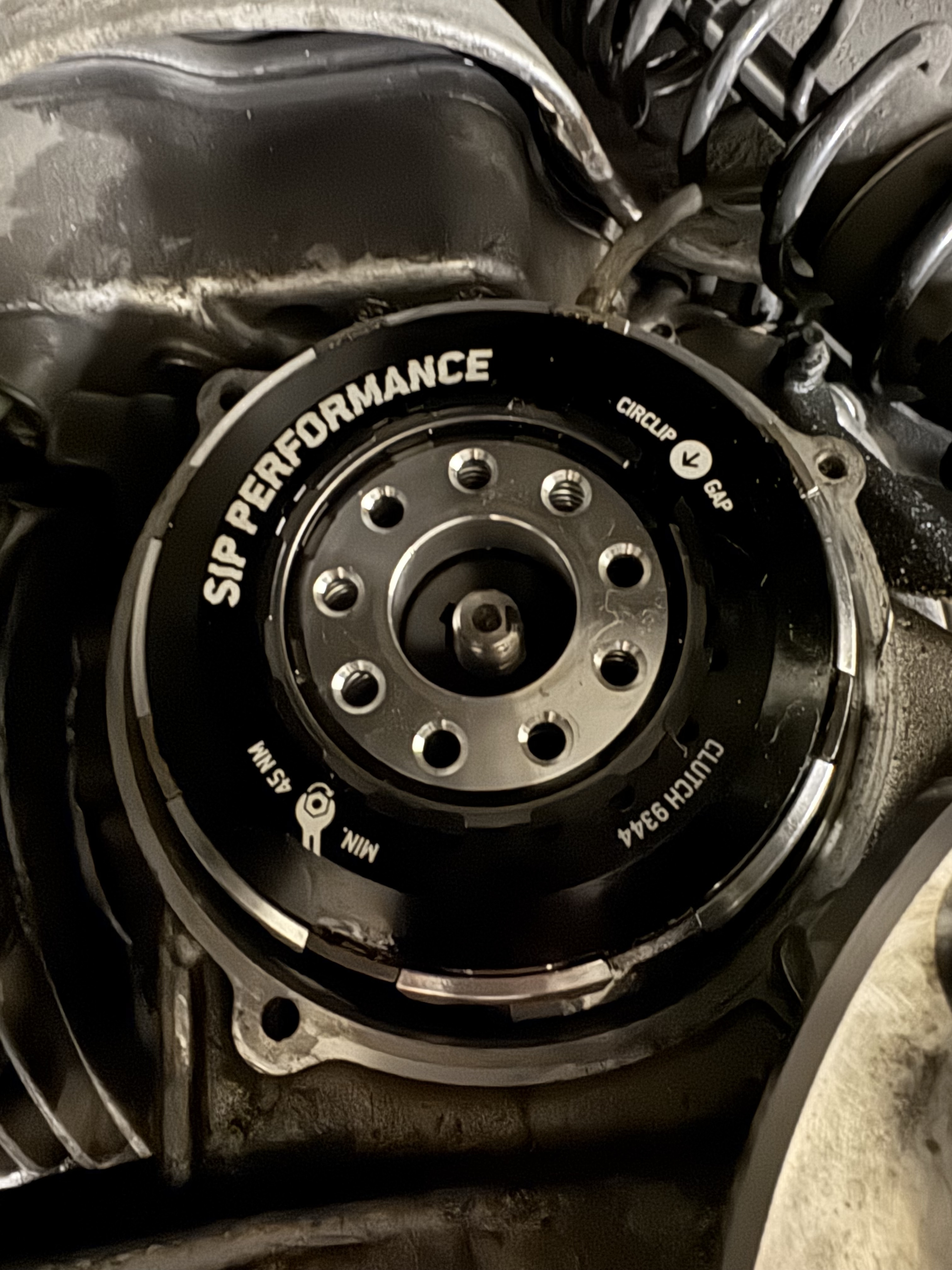

    • September 3, 2025 at 18:36
    Kurz zwischen zwei Teams-Sitzungen reingehängt. Läuft.
    Von der Achse der Ölpumpenwelle muss ein Millimeter weg. Ich habe zwei abgetragen. Sie passt tatsächlich unter einen unbearbeiteten 200er-Deckel.
    Ich habe nur einen kurzen Fahrversuch unternommen, aber sie trennt gut. Wie gut das wirklich auf die Dauer ist, werde ich sehen, wenn ich etwas Zeit für eine Stunde Fahren habe. Ich habe sie mit allen Federn bestückt, was laut Landsberg für 50 PS gut sein soll. Meine armseligen 26 PS sind auf jeden Fall kein Problem. Die volle Federanzahl macht sie auf jeden Fall etwas anstrengender zu ziehen, als das bisher der Fall war.
