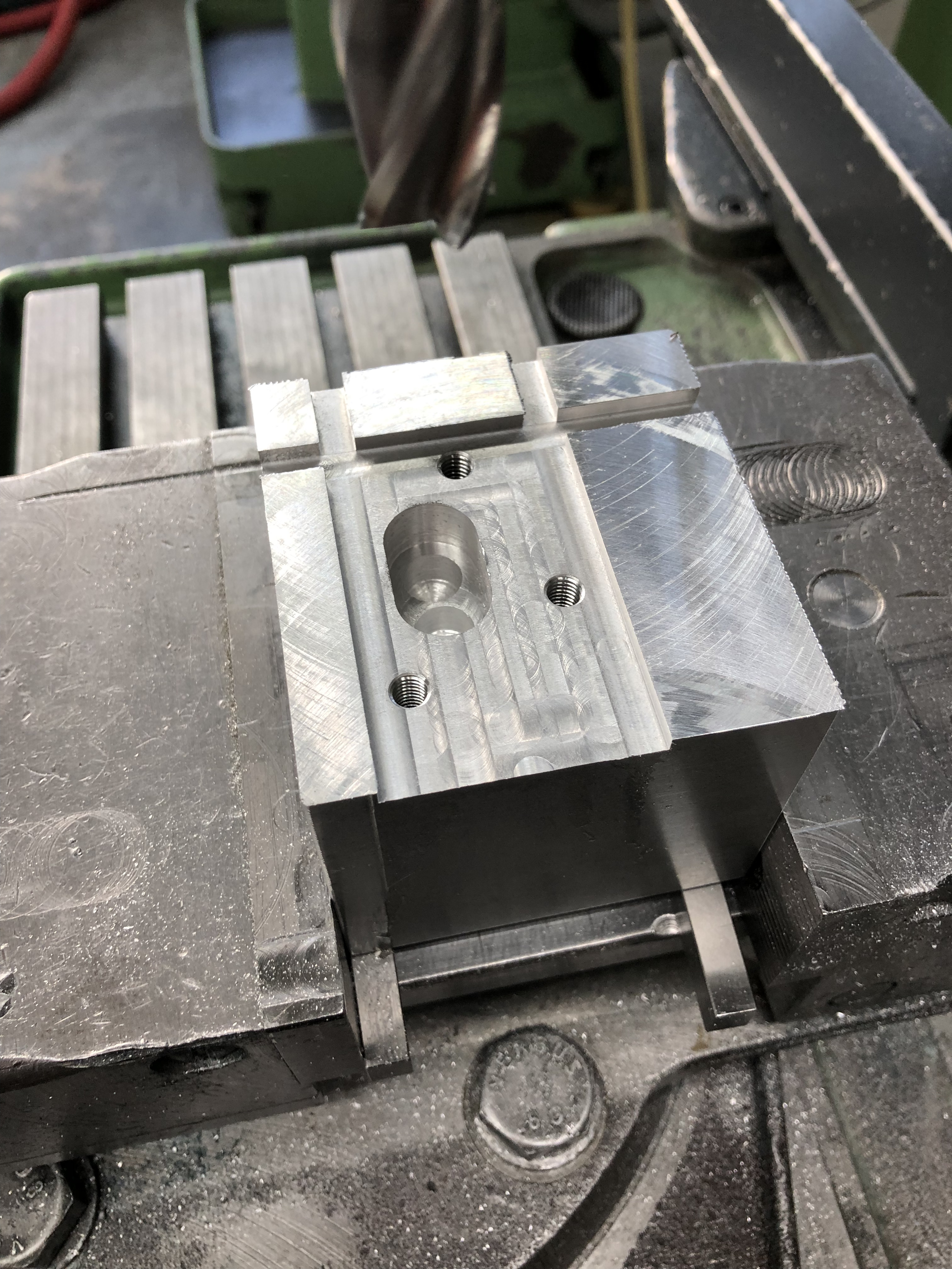

    Für die Ebene senkrecht zur Kurbelwelle mußte ich eine Aufnahme machen:
    Die Ausnehmung ist für einen der Schraubdome für die Ölpumpe:
    Dann mal gespannt und schrittweise angefangen zu hobeln:

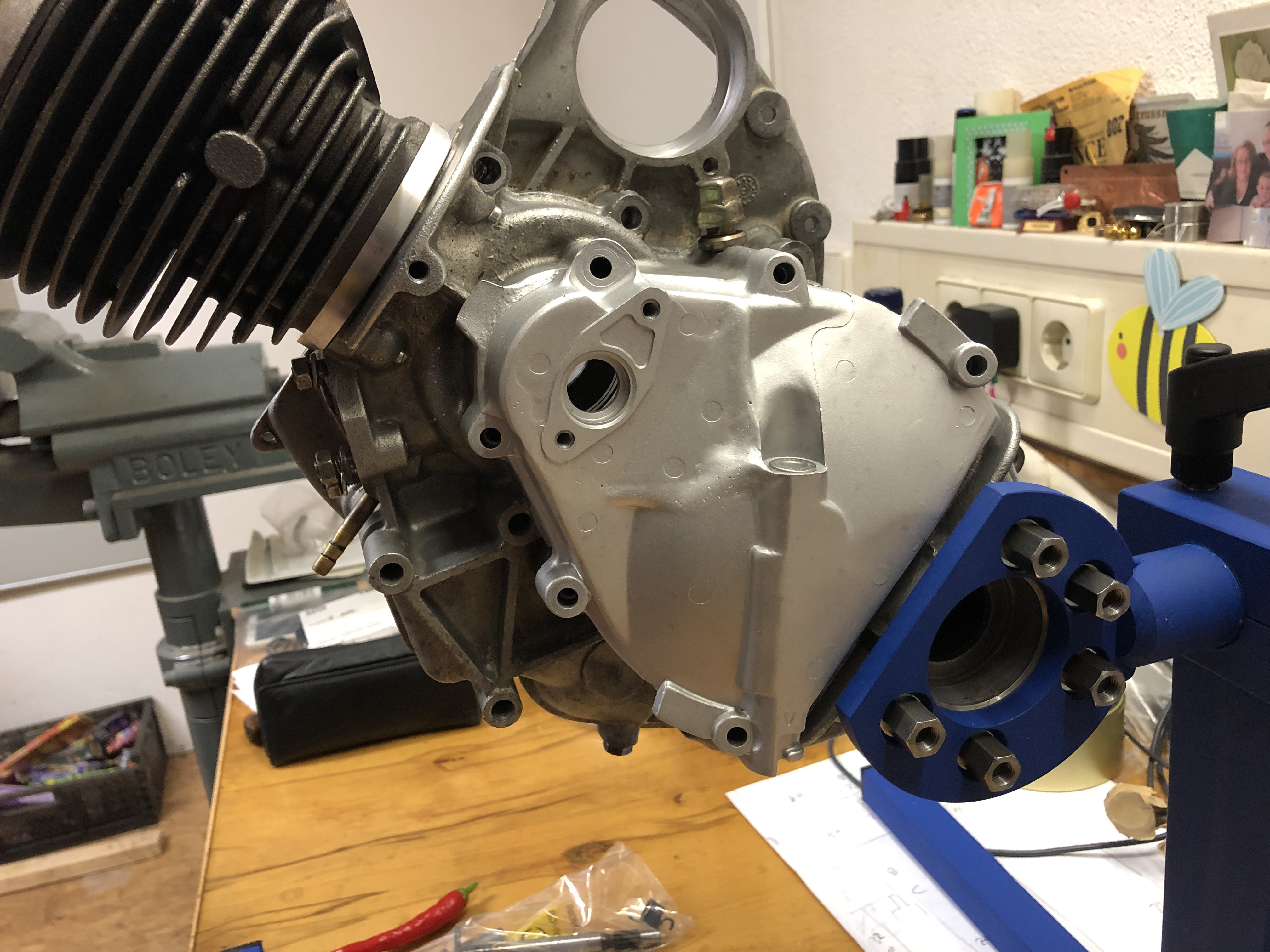

    Dann mal auf den Block gestöpselt:
    Sieht schon lustig aus, so einen Deckel hat keiner...lmao
    Jetzt drehe ich noch einen Stopfen aus Alu, klebe den ein in die Bohrung und darüber kommt ein Deckelchen aus VA.
    Aber es ist halt technisch gesehen der moderne Kupplungsdeckel mit all seinen Vorzügen, insofern bin ich zufrieden.
    Jetzt sieht man auch den Unterschied zu dem noch nicht gestrahlten Gehäuse. Es stehen ja noch ein paar Bearbeitungen an, vorher strahle ich nicht.
    Der Einlaß wird noch etwas vergrößert, aber erst, wenn ich die Kurbelwelle habe und das Messingröhrchen kommt raus und wird abgestopft von innen vor der Einlaßbearbeitung.
    Für die Nicht-Apekenner, das Messingröhrchen führt eventuell anfallenden Öl-Überschuß aus dem Kurbelgehäuse über einen Schlauch zum Vergaser zurück.
    Ich vermute, das haben die Piaggio-Ingenieure deswegen gemacht, daß es nicht in den ASS läuft. Der ist nämlich nur ein gerades Rohr parallel zur Fahrbahn und der Motor steht etwas flacher als in der Vespa.
    Bei dem Motor in der Ape habe ich das von außen abgestopft, da der 19.19er Gaser dafür keinen Anschluß hat. Funktioniert trotzdem irgendwie...
    Die ganz alten Api hatten das glaube ich überhaupt nicht. Da weiß Fantine wahrscheinlich mehr.

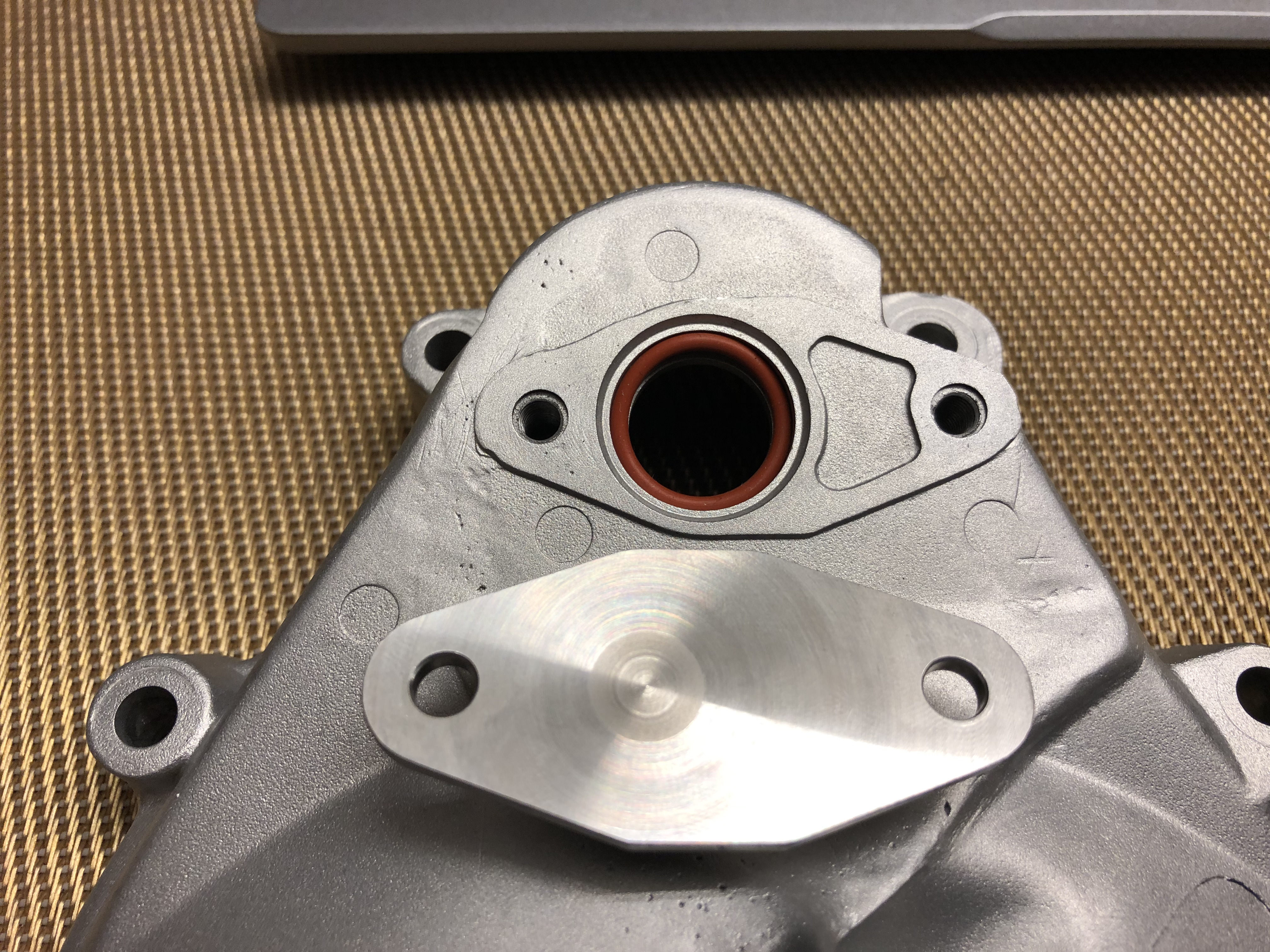

    Hier das Ergebnis:
    Auf dem letzten Bild sieht man einen Spalt, knapp einen halben Millimeter. Das ist die Vorspannung auf den O-Ring.
    Aber wie gesagt, eigentlich will ich den Original-O-Ring der Pumpe nehmen, der sitzt ganz am Deckel und dichtet gegen eine Fase am Kupplungsdeckel.
    Dicht wäre beides, aber ich muß ja auch noch das eine oder andere Ape-Teil bestellen, da kommt der mit. Wobei es die gleiche Ölpumpe ist wie bei anderen Piaggio-Rollern aus Plastik denke ich. Also müßte es bei den beiden großen auch diesen Ring geben, müßte 20x1,5 mm sein.
    Fantine :also zweimal nein, nicht der Lehrling und auch nicht poliert. Nur der kleinste Planvorschub an der kleinen Drehbank, scharfer Meißel und Edelstahl...:P
    So, jetzt habe ich eine zweite Öleinfüllöffnung, an die man ganz gut rankommt. Zumindest, solange der Auspuff noch nicht dran ist. Jetzt ist der Kupplungsdeckel definitiv ein Unikat.

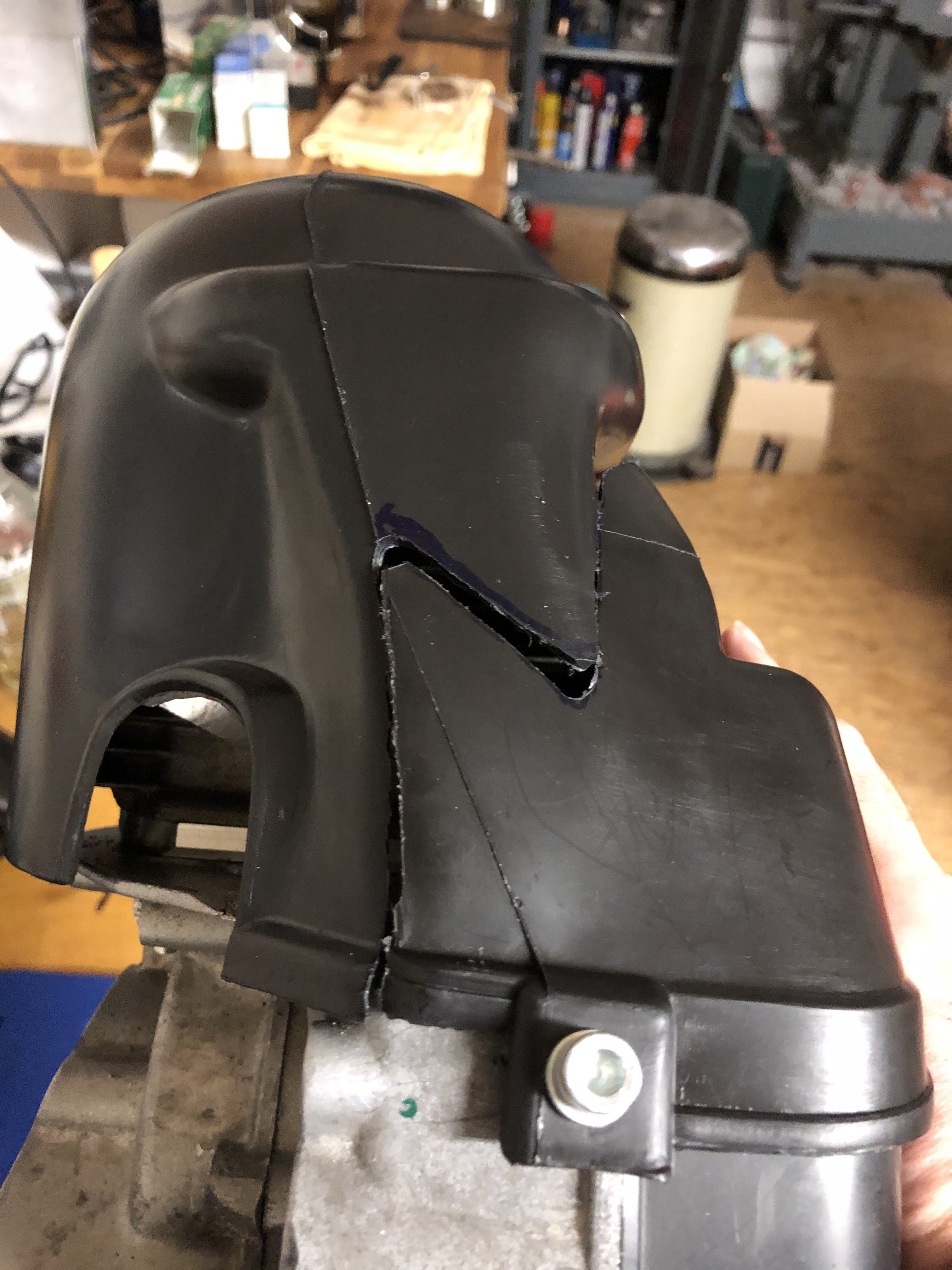

    Tja, ich habe mich mal an die Zylinderhaube gemacht. Die mitgelieferte Polradabdeckung und eine Bastel-Langhubhaube mal montiert, da sieht man das Problem:
    Ich habe dann mal an der neuen Haube für die 50er Ape und an der neuen Langhubhaube solange rumgeschnitzt, bis es einigermaßen zusammengepaßt hat. Das Ergebnis war ein Tick schöner und die Lücken kleiner an der alten Langhub-Probehaube, aber so ist es nun mal, wenn man iterativ zwei Freiformflächenteile zueinander anpaßt und man nix messen kann:
    Jetzt muß ich halt mal kucken, ob ich das sinnvoll zusammengeschweißt bekomme. Ich muß mir aber noch eine kleinere Düse für den Heißluftfön anfertigen, mit der 8 mm war der Wärmeeintrag zu großflächig bei meinen letzten Versuchen. Wir werden sehen...

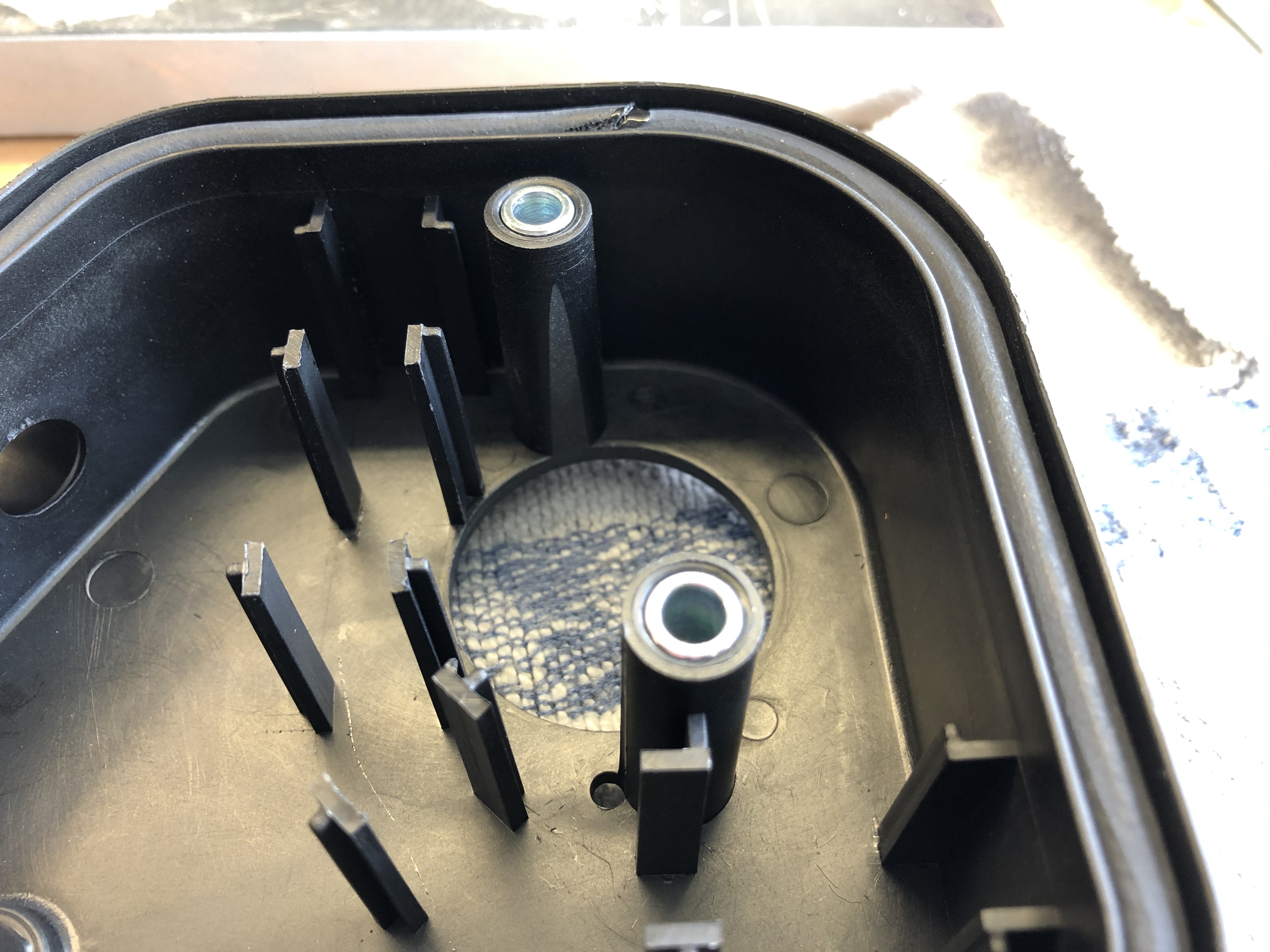

    Als die Machbarkeit geklärt war, habe ich mir einen neuen Lufi bestellt und den ebenfalls modifiziert. Vorrichtung gemacht und ebenfalls ausgespindelt:
    Beim Ausdrehen der Lufiseite des Gasers ist nämlich ein Röhrchen gefallen, das in den Lufi mündet und nun klaffte ein undefinierter Übergang zwischen Gasereinlaß und Lufigehäuse.
    Ich wollte das überbrücken und dabei gleich eine kleine Verbesserung integrieren, einen zweiteiligen Ansaugtrichter, den ich dann zum Test aus Harz gedruckt hatte:
    Nachdem das gepasst hatte, sintern lassen aus PA mit Glaskugeln und gefillert und Lackiert:
    An Schönheit sterben, aber ich brauchte so oder so einen Übergang, deshalb dann so.

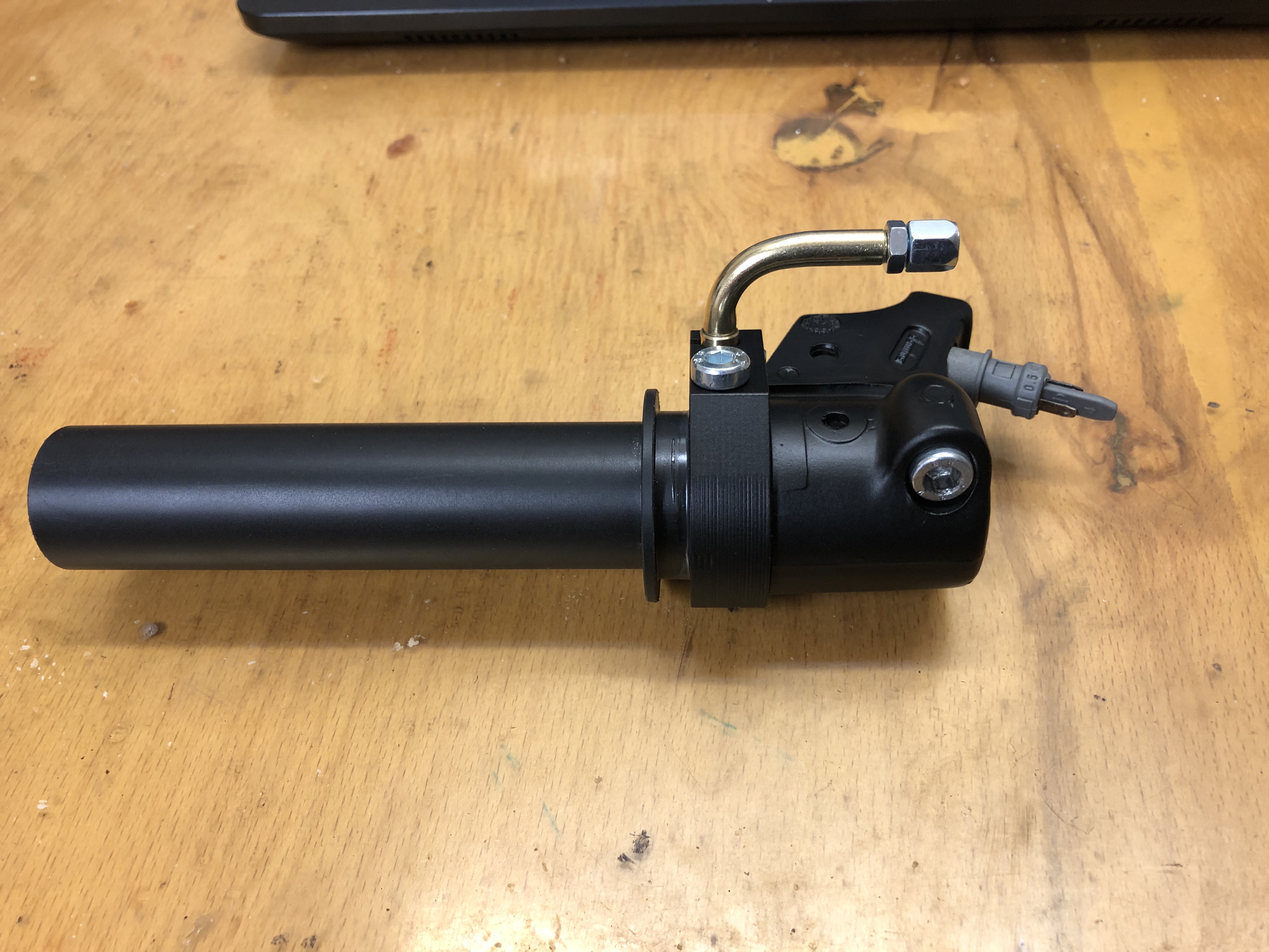

    Nun kam das Problem, das bei dem Gasgriff der Ape (so ein Ziehfummel über eine Wendelkurve) halt bei 19 mm Gashub Schluß ist.
    Es gibt ja die tollsten Schnellgasgriffe, aber an meiner Ape soll ja alles schön brav aussehen. Also mußte ich mir einen Wickelgasgriff anfertigen, der praktisch nicht zu sehen ist. Als Basis diente ein gebrauchter Griff, den ich umgearbeitet und ergänzt hatte. Zum Verständnis hatte ich mir einen billigen Wickelgasgriff im Internet bestellt, auf einem der Bilder ist so ein schwarzes größeres Teil, das aber hinfällig war. Es mußte noch ein Gaszugkrümmer dran adaptiert werden, der schwenk und arretierbar ist und zum Schluß alles zusammen und lackiert:
    Auf das PA-Rohr paßt dann wieder der Gummigriff, Hub ist jetzt glaube ich um die 25 mm.

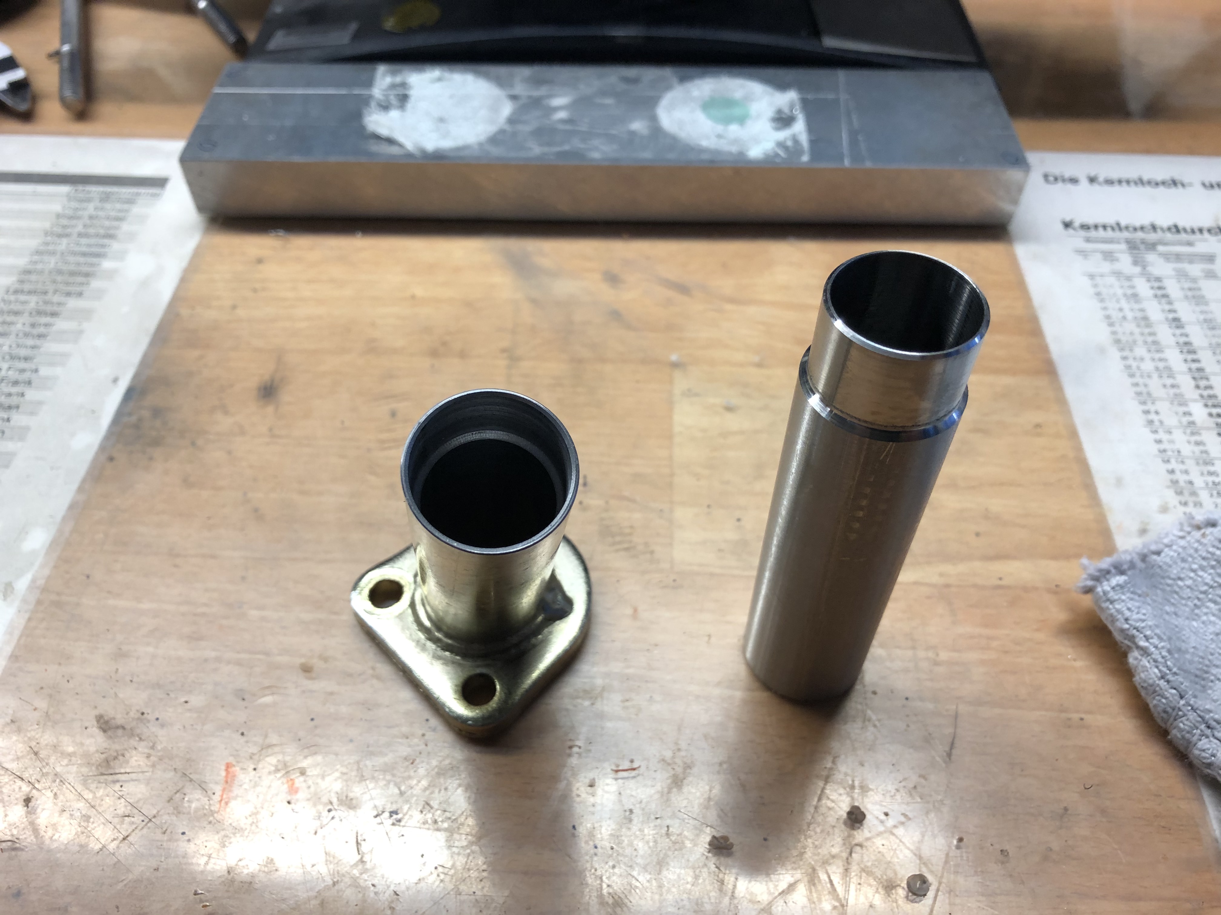

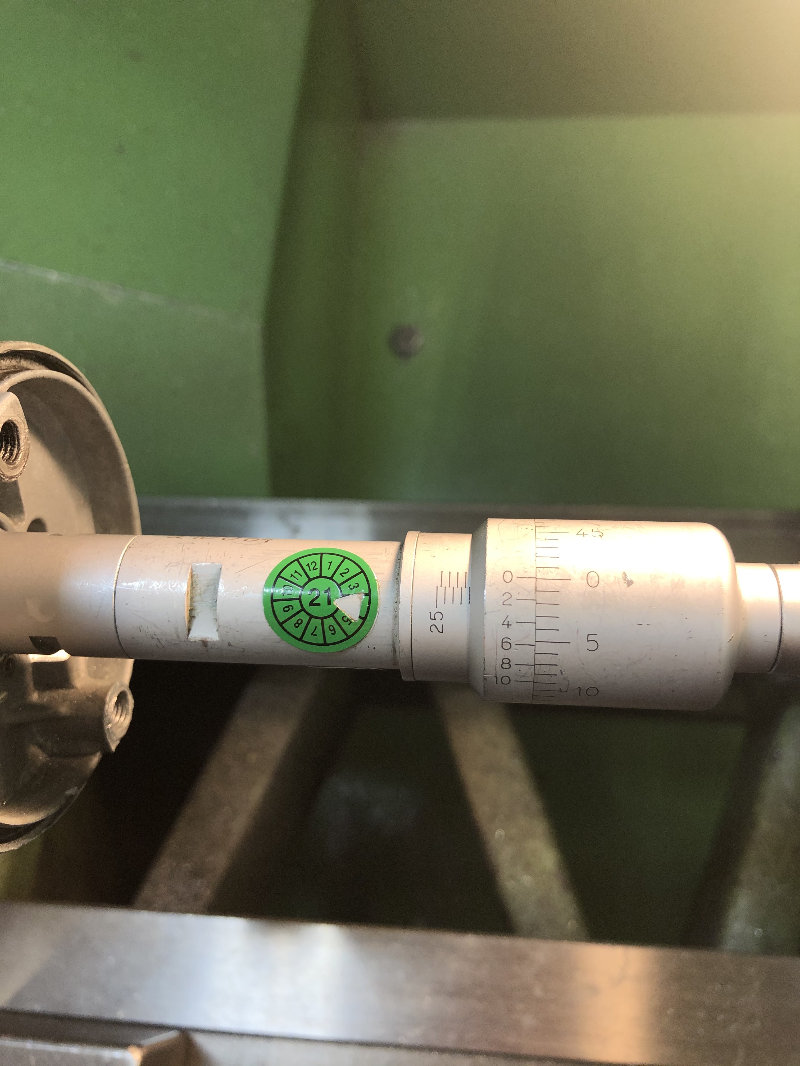

    Ich habe ja geschrieben, daß der ASS um den Kehrwert von 0,9 größer sein sollte so als Hausnummer nach H.W.B. und mit dem vor 5 Jahren aus einem Standard-Ape-ASS, den ich verlängert und modifiziert hatte, geht das nicht.
    Man kommt also auf etwas über 23 mm. Der Originale hat außen 25, geht aber nicht größer als 21 innen, wegen der Steckverbindung zwischen Bestand und Verlängerung.

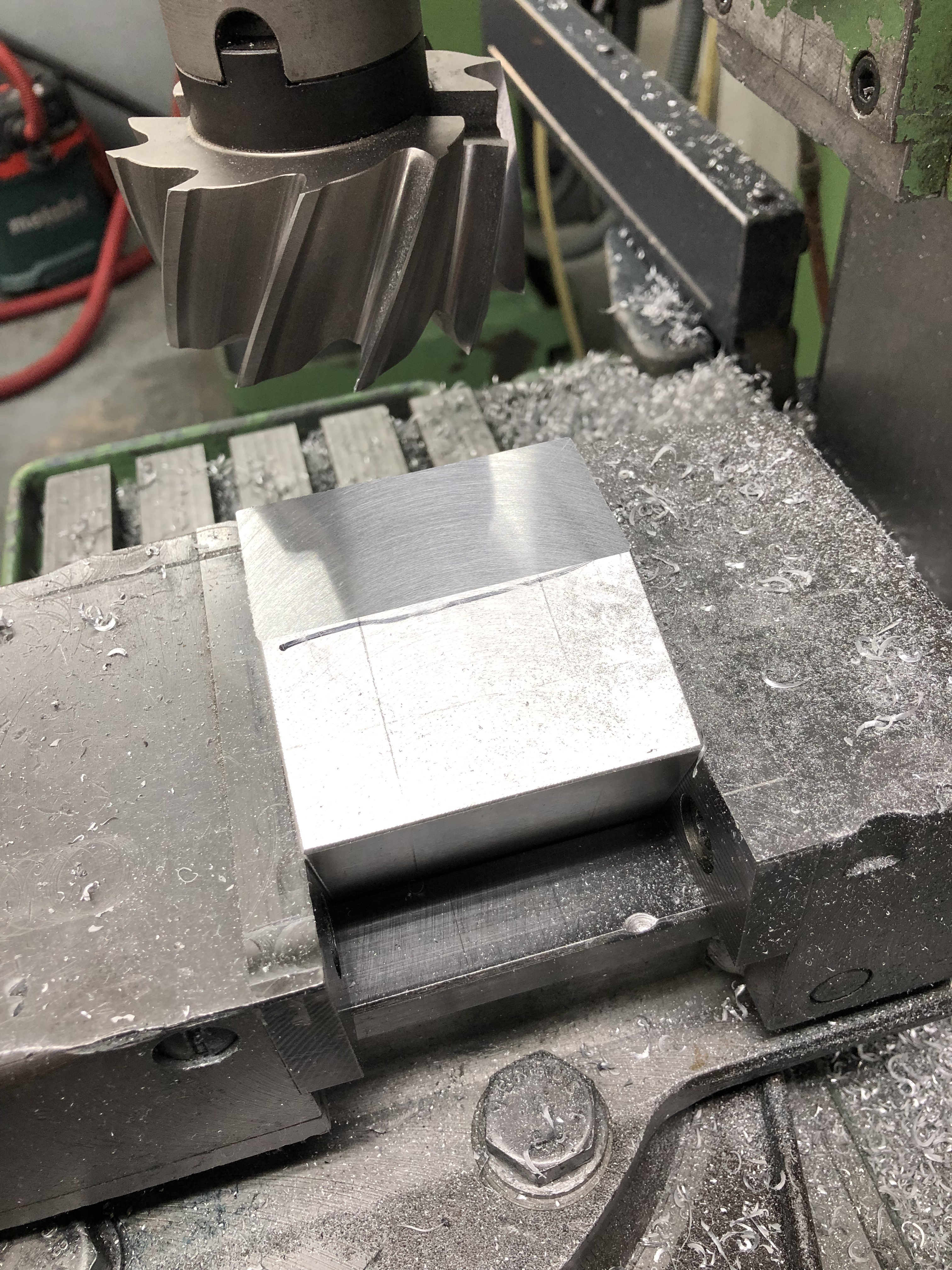

    Also neuer ASS, maximal ausgereizt. Ich habe am Wochenende den guten Winkelmesser vom Geschäft dabei gehabt und etwas vermessen, dadurch konnte ich die Anschlußgeometrie am Gehäuse und den Winkel des ASS gut nachbilden.
    Die Anschlußfläche habe ich mit einem Rechteck umfaßt und das Langloch vom Einlaß und die Stehbolzenpositionen aufgemessen:
    Dann habe ich heute Abend einen Aluklotz formatiert auf einigermaßen runde Maße und ebenfalls ins CAD genommen.
    Eine kleine Umrandung stehen lassen mit 3 mm Höhe (Flanschmitte, der ist 6 mm dick). Mit dem Rahmen ist die Platte sauber gefaßt und die M6 Schrauben müssen kaum Kraft aufnehmen:
    Diese Geometrie sollte jeder kennen, der schonmal die Anschlußfläche eines 3-Loch-ASS gesehen hat.
    Ich habe dann mal den eckigen Flansch augedruckt und ausgeschnitten, das paßt (der Paßtest am Gehäuse war auch positiv):
    Nachdem die Aufnahmekontur und die Gewinde drin waren, habe ich die Unterseite der Vorrichtung um 20 Grad geneigt eingespannt und habe eine zweite Auflagefläche dran gehobelt:
    Jetzt kann ich die Vorrichtung je nach Auflage entweder senkrecht zur Rohrachse oder parallel zur Gehäusefläche spannen im Schraubstock.
    Dann habe ich mir einen kleinen Testflansch aus Alu in 6 mm formatiert und die Bohrungen nach Koordinaten gesetzt, das paßt drauf.
    Die Vorrichtung unter der zu erwartenden Ellipse großzügig frei geräumt und mal mit einem Kernbohrer und anschließen mit einem Vierschneider auf ca. 23 mm oder so zur Probe aufgemacht und dann ein paar Späne mit dem Ausdrehkopf gemacht:
    An die Vorrichtung habe ich im "20 Grad-Zustand" noch eine Kante gefräst, die ich ebenfalls im CAD abgebildet habe. So kann ich quasi im CAD die Achse des Rohres festlegen und an der Maschine antasten und auf die Koordinaten fahren.
    Zum Schluß nochmal den ASS aus dem Projekt 21.21 mal dran gehalten, daß paßt soweit.

    So, aber jetzt kommt das Eigentliche. Mit dem CAD-Modell kann ich jetzt vorab den ASS auf Größe optimieren. Je größer der Außendurchmesser wird, desto kniffliger wird das mit den Stehbolzen und dem Anschluß zu dem Langloch im Gehäuse.
    Ich kann mir jetzt die Muttern mit Unterlagscheiben nachbilden (eigentlich ist nur die recht oben haarig) und sehe jederzeit, ob der Außendurchmesser daran vorbei paßt und die Mutter noch montierbar ist.
    Weiter sehe ich genau, wo die projizierte Ellipse des Innendurchmessers zu dem Langloch am Gehäuseanschluß landet und ob der Übergang entsprechend gestaltet werden kann.
    Wenn auf dem Bildschirm alles paßt, formatiere und bohre ich eine Platte aus VA, spann sie auf und bearbeite das auf den Durchmesser, den ich als Außendurchmesser des Rohres festgelegt habe.
    Idealerweise kriege ich 26 hin, wenn nicht, halt 25. Bei 26 machen ich den Innendurchmesser auf 23, bei 25 halt dann eher auf 22,5.
    Auf jeden Fall größer als die aktuellen 21 wie der Vergaser selber.
    Verbinden werde ich das wohl eher mit Hartlot, anstatt zu schweißen. Dann habe ich keine störenden Naht, die mir zu nahe an die Muttern kommt.
    Ich habe mit Silberlot und VA ganz gute Erfahrungen gemacht.
    Ich freu mich schon, das am CAD auszutüfteln und im Anschluß zu fertigen, hehe! :)
    Da ich das Rohr ja auch neu anfertigen muß, diesmal in der vollen Länge, fällt mir vielleicht noch etwas ein, wie ich den O-Ring besser ersetzen kann. Vielleicht ein kleiner Absatz am Ende des Klemmdurchmessers, der dann auf einen kleinen Gummiring im Gaser trifft oder was weiß ich.
    Irgendwas wird sich ergeben, denke ich.

  • Hab gerade mal nach dem Polini MAS gegoogelt. Diese Muttern sind glaube ich nur deshalb so gestaltet, damit ihr Außendurchmesser nicht zu groß wird. Bei M6 liegt man da knapp über 11 mm Umkreis um den Sechskant, Fantine .
    Bei dem ASS der Ape liegt eine Mutter unter dem geneigten Rohr. Da reicht es nur knapp je nach Rohrdurchmesser und Position, daß man die überhaupt gescheit montiert bekommt. Da stört aber der Außendurchmesser und die Höhe.
    Ich habe das Rohr im CAD mal etwas verschoben bei 26er Außendurchmesser und einen kleinen Probedruck in FDM gemacht.
    So läßt es sich noch montieren:
    Im Prinzip nicht schlecht. Wenn man durch den kurzen Stutzen dann mal die Ellipse anzeichnet, sieht das so aus:
    Das dürfte gerne noch etwas höher liegen. Ich verschiebe das morgen nochmal ein Stück nach oben und drucke nochmal. Vielleicht kriege ich es einigermaßen hin, daß die obere Mutter und ein Federring noch gerade so montierbar ist und die Ellipse noch mehr Überdeckung mit dem Langloch bekommt.
    Das wäre übrigens Außen 26 mm, innen 23 mm. Mal sehen, was maximal zu holen ist. Im Prinzip muß halt die Mutter gerade so fügbar sein, dann reicht es aus.
    Solange das nicht ausgetüftelt ist, spindel ich den Flansch noch nicht. Ich habe nämlich ein kleines Stück 6er Material gefunden und bereits formatiert auf das neue, breitere Maß. Ich habe den Flansch und die Vorrichtung nach links um 5 mm erweitert, damit auf der linken Seite zwischen Flanschrand und elliptischer Bohrung mehr Fleisch bleibt:
    Wenn ich die Ellipse höher bekomme, wird die scharfe Kante am Rohr am Übergang zum Gehäuse immer kleiner. Scharfe Kante am Alu läßt sich ja anpassen.
    Wie gesagt, morgen schaue ich, was noch maximal zu holen ist.
    Das Angst-Ölablauf-Messingröhrchen (:D) habe ich bereits gezogen am Gehäuse. Innen ist so eine 11er Ausfräsung am Einlaß, das das Öl sammeln soll. Dafür habe ich einen kleinen Stopfen gedreht aus Alu, der wird dann eingeklebt und dann angepaßt, damit alle Störkanten weg sind.
    Das muß ich mit Bildern erklären, diese wüste, scharfkantige Ausfräsung mitten im Einlaßkanal gibt es bei einem normalen SF-Motor nicht, das muß zu und dann sauber verzogen werden.

    Dann kommt das Rohr dran. Ich habe leider nur Vollmaterial, also wird das Werkstück zum größten Teil zu Spänen verarbeitet werden.
    Große Klasse, VA auf die Länge ausdrehen...lmao
    Vorher werde ich mir ein kurzes Stück mit Anschlußdurchmesser an den Gaser drehen, um zu schauen, ob ich durchgehend auf 23 mm gehen kann oder im Spannbereich nur auf 22,5 mm.
    Mit dem kurzen Probestück kann ich dann auch mal mit der Dichterei etwas rumprobieren, ob das mit einem dünnen O-Ring einigermaßen geht oder ob mir etwas besseres einfällt.
    Erst dann werde ich das Rohr komplett fertigen.
