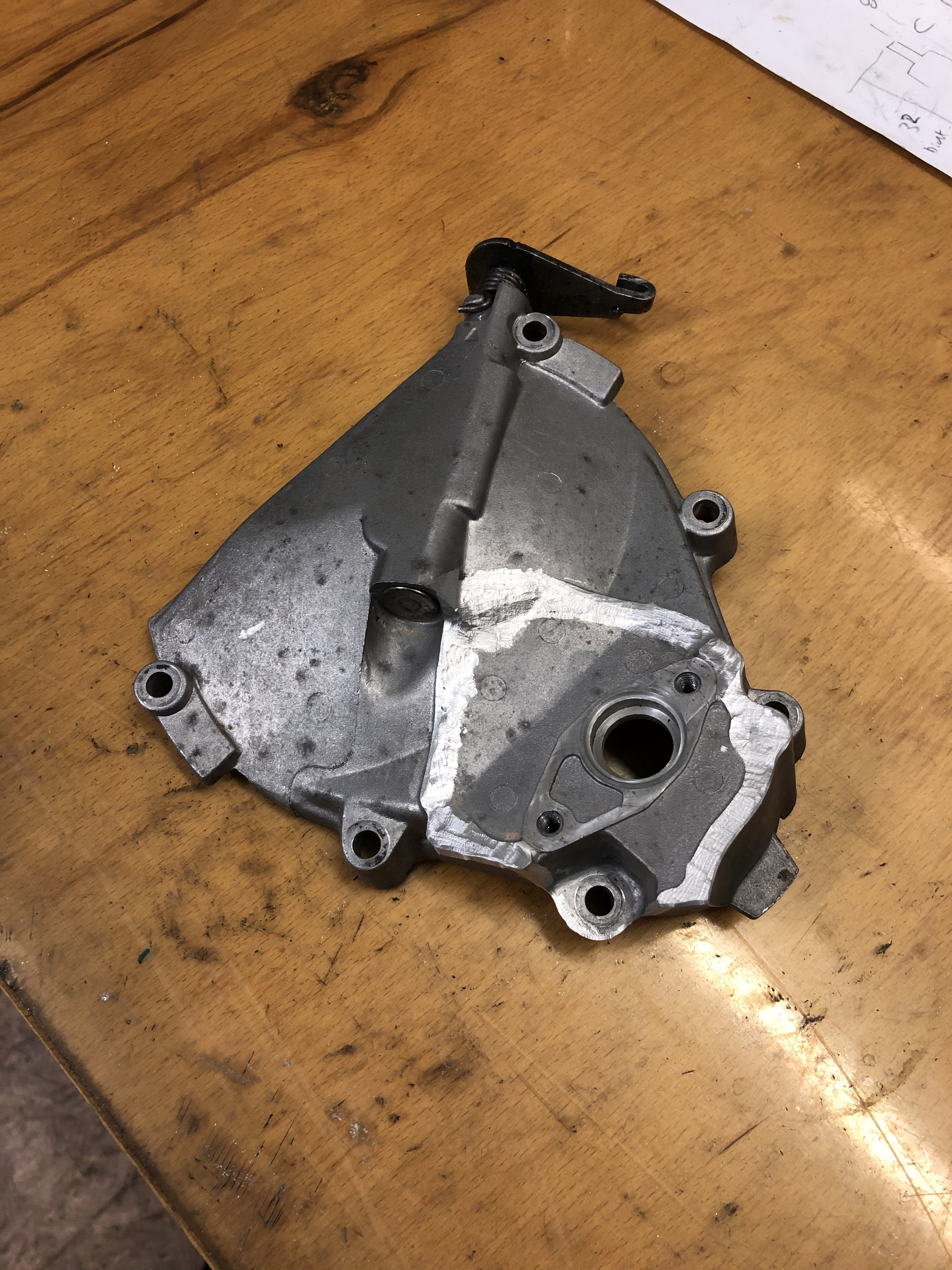

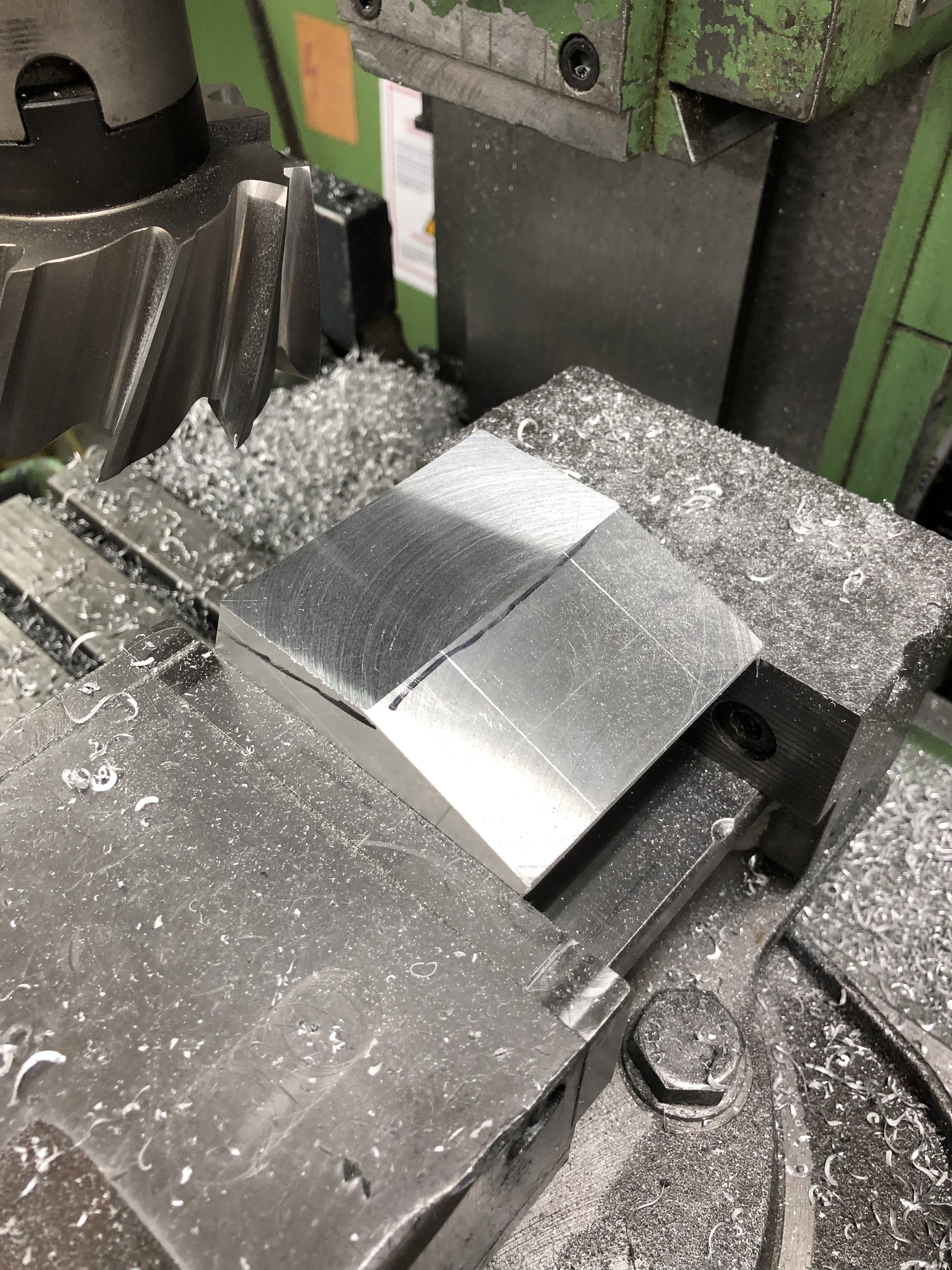

    So Männer,
    jetzt muß ich die Zeit halt irgendwie überbrücken mit mehr oder weniger eiligen Sachen, die auch zu dem Motor gehören und irgendwann gemacht werden müssen.
    Heute hatte ich die Lüfterradabdeckung gereinigt, damit ich irgendwann mal mir die Zylinderhaubenbastelei anschauen kann.

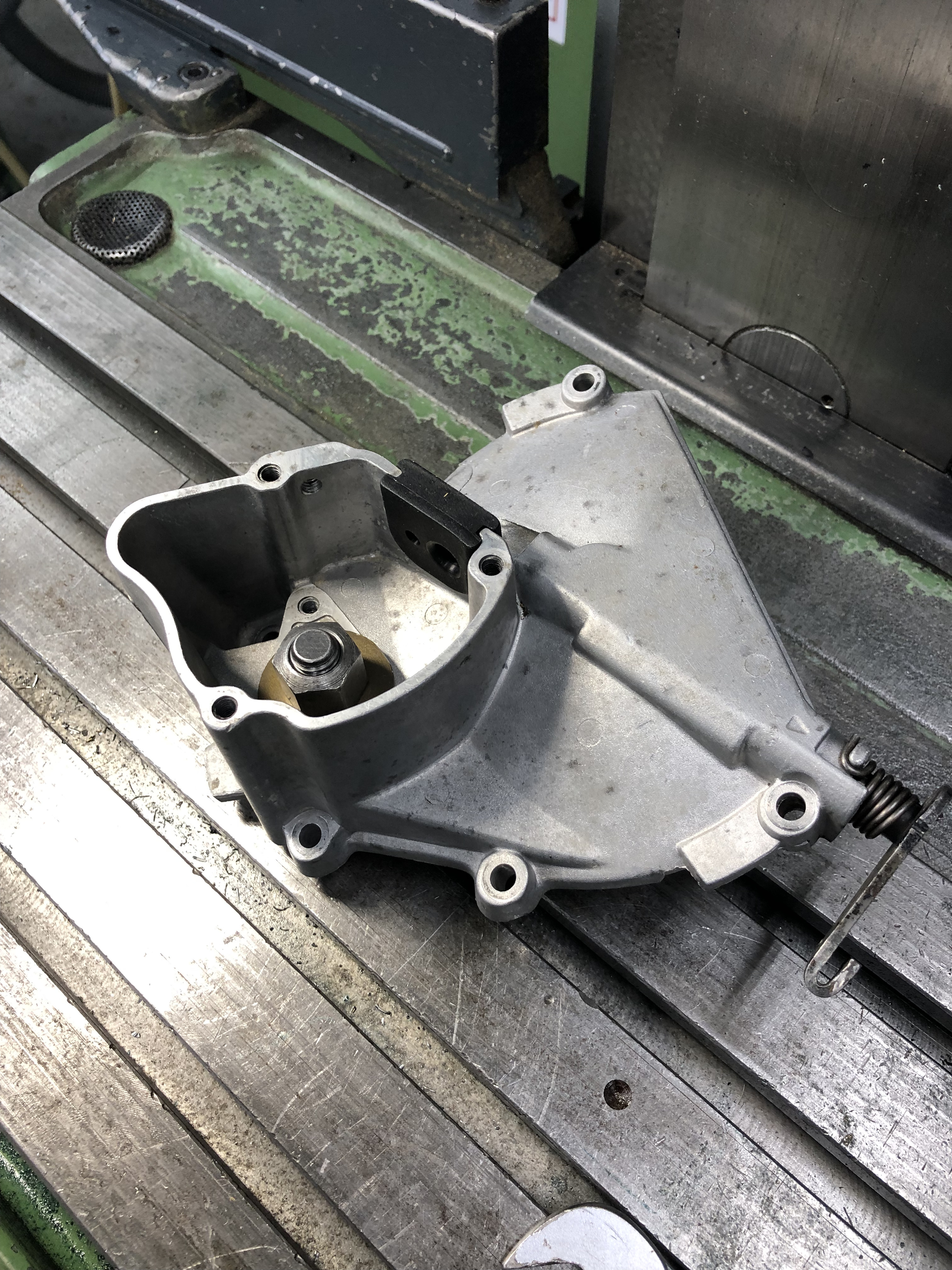

    Dann habe ich mir den Kupplungsdeckel vorgenommen. Fantine hat mir damals zu dem Motor auch einen Ape-Kupplungsdeckel dazu gegeben.
    Der ist wie der Motor aus einer C80, die schon über Getrenntschmierung verfügte. Technisch gesehen ist es ein XL2-Deckel wie auch der an meiner 94er TL6T, aber halt mit der zusätzlichen Geometrie für die Ölpumpe.
    Ich weiß nicht, wo gerade der Tarif für XL2-Deckel so liegt, aber ich habe beschlossen, den C80-Deckel zu verwenden, obwohl das Mehrarbeit kostet.
    Aber ich habe ja durch die Wartezeit auf die Kurbelwelle Zeit und eventuell fällt mit dem noch anzufertigenden Deckel für die Ölpumpenbohrung ein interessantes Geschäft für den Lehrling ab, mal sehen.

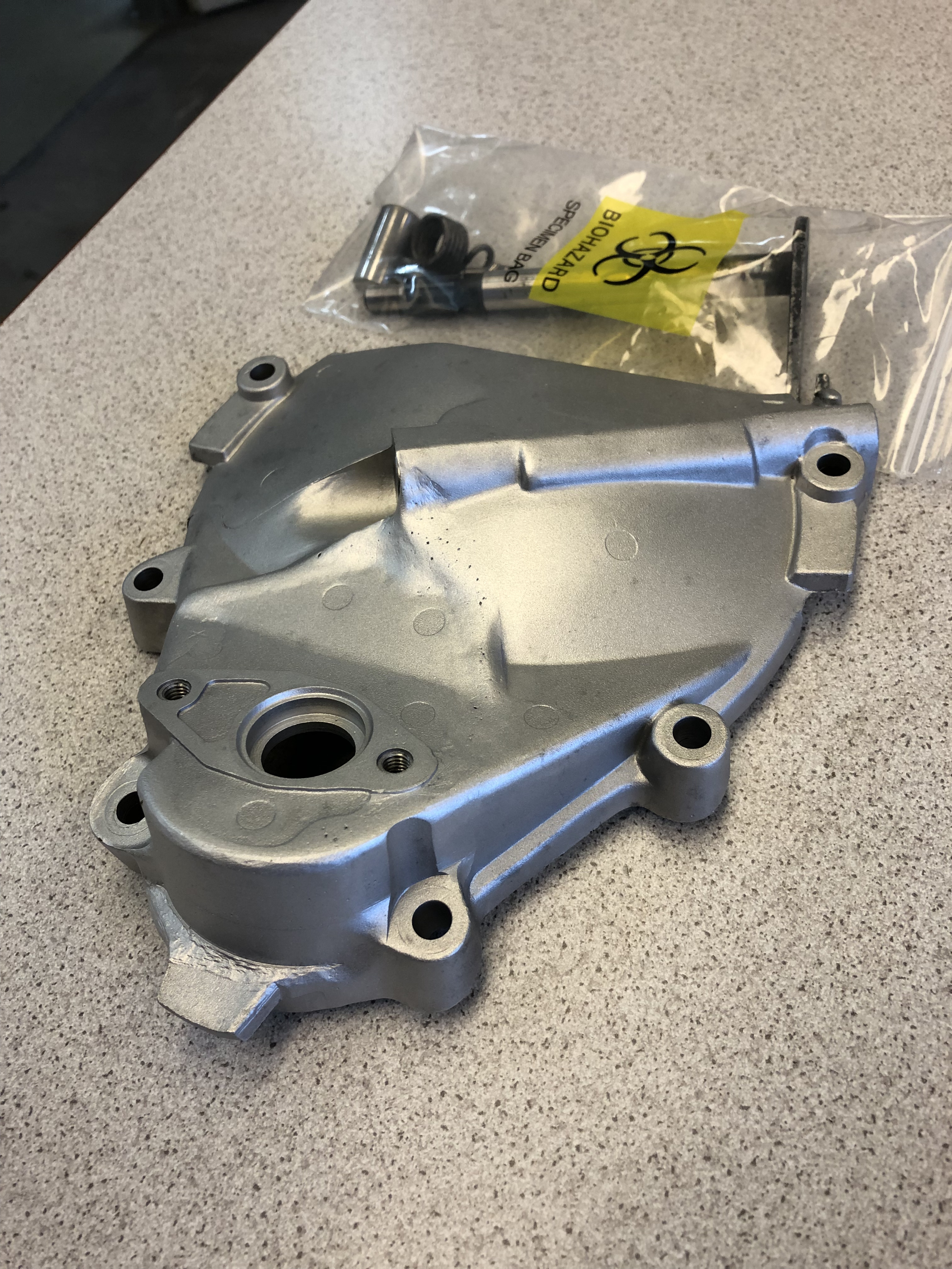

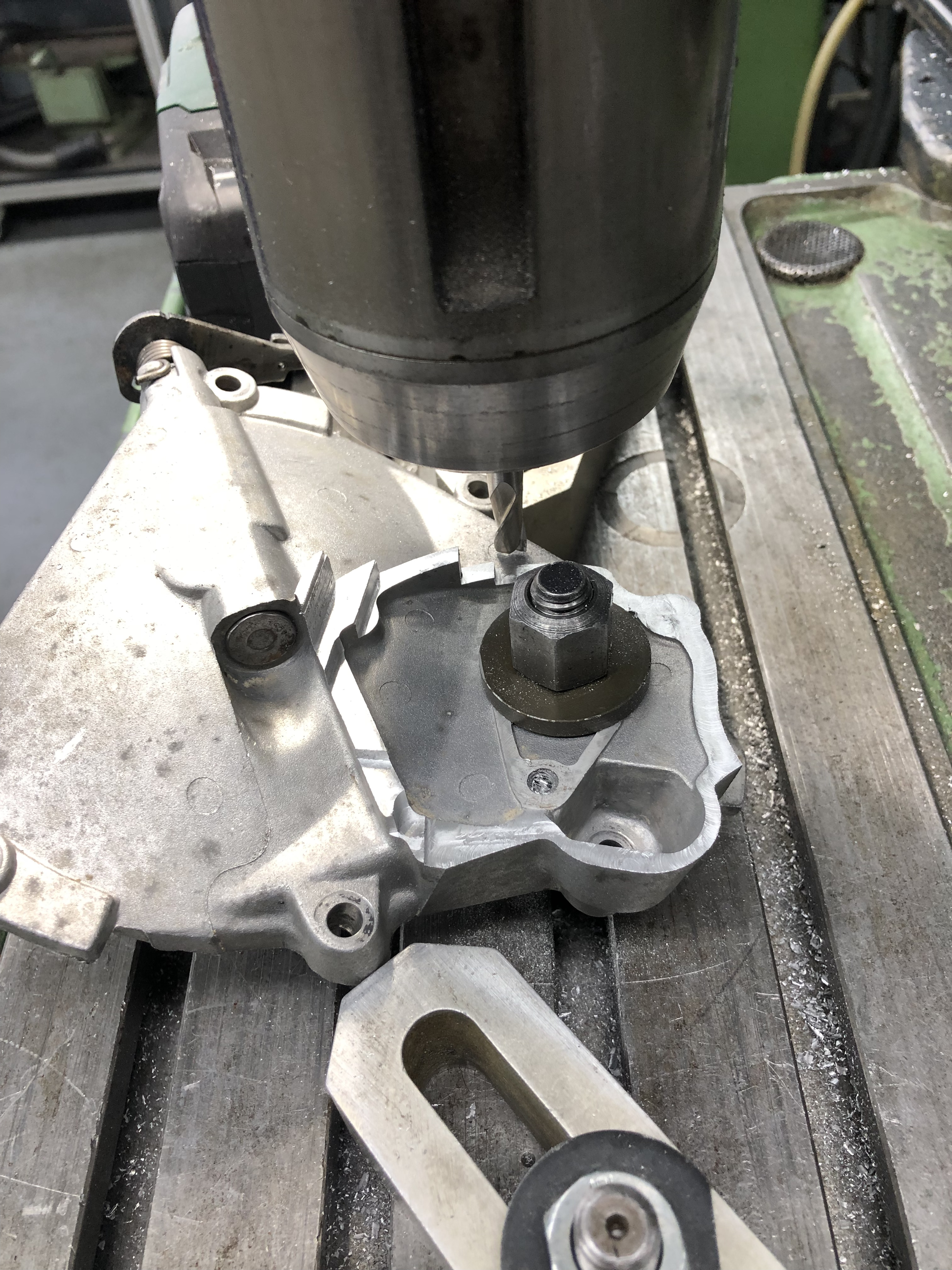

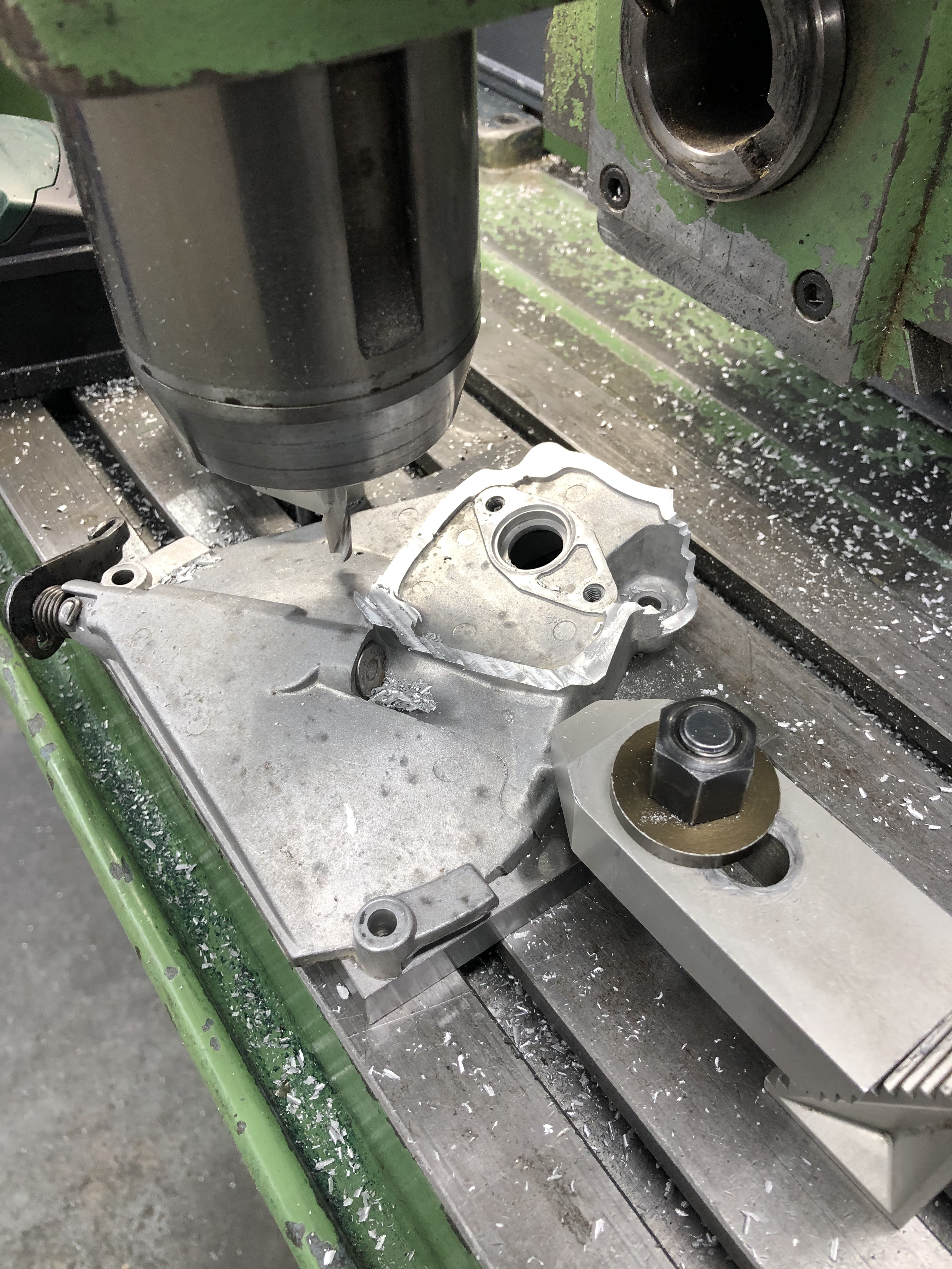

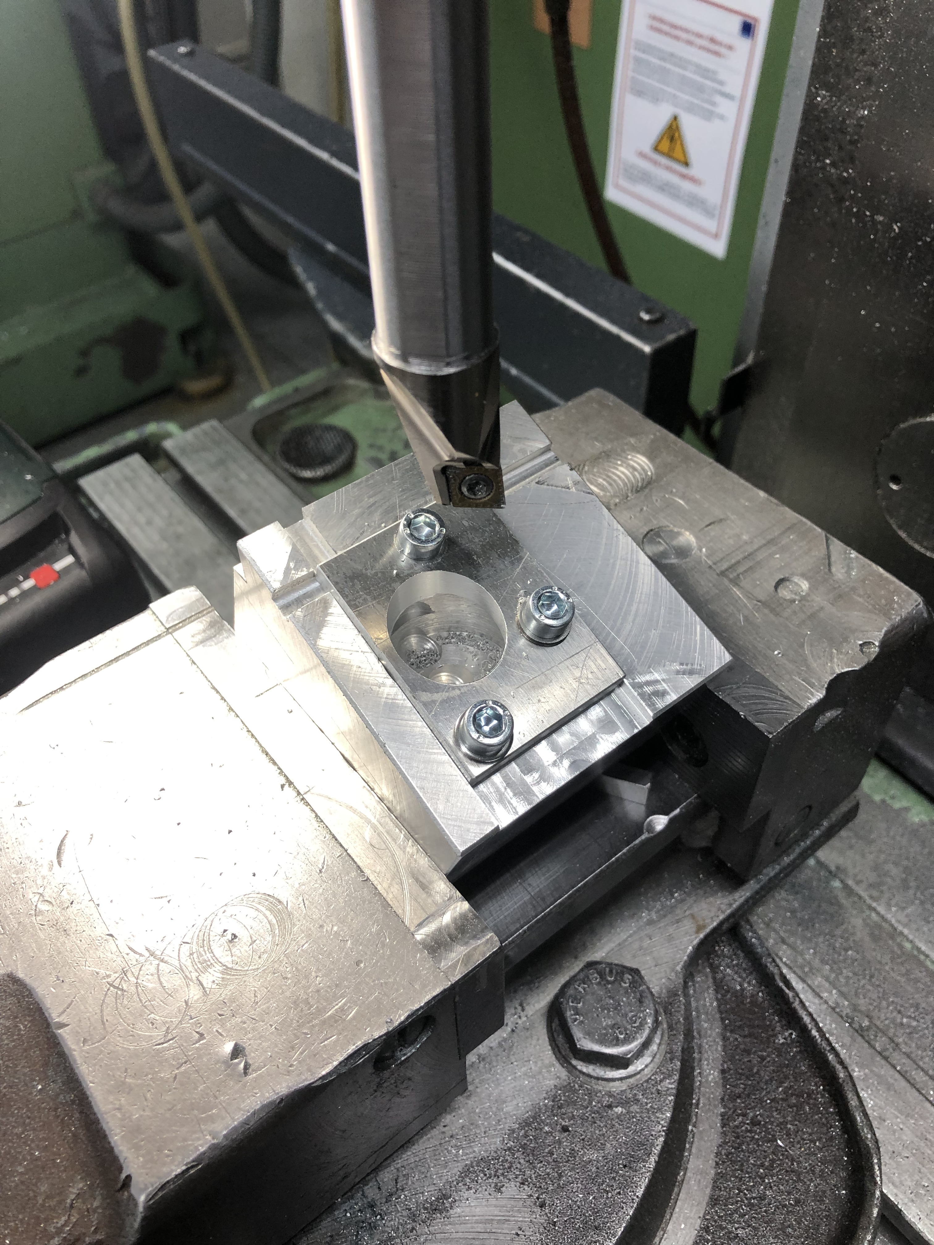

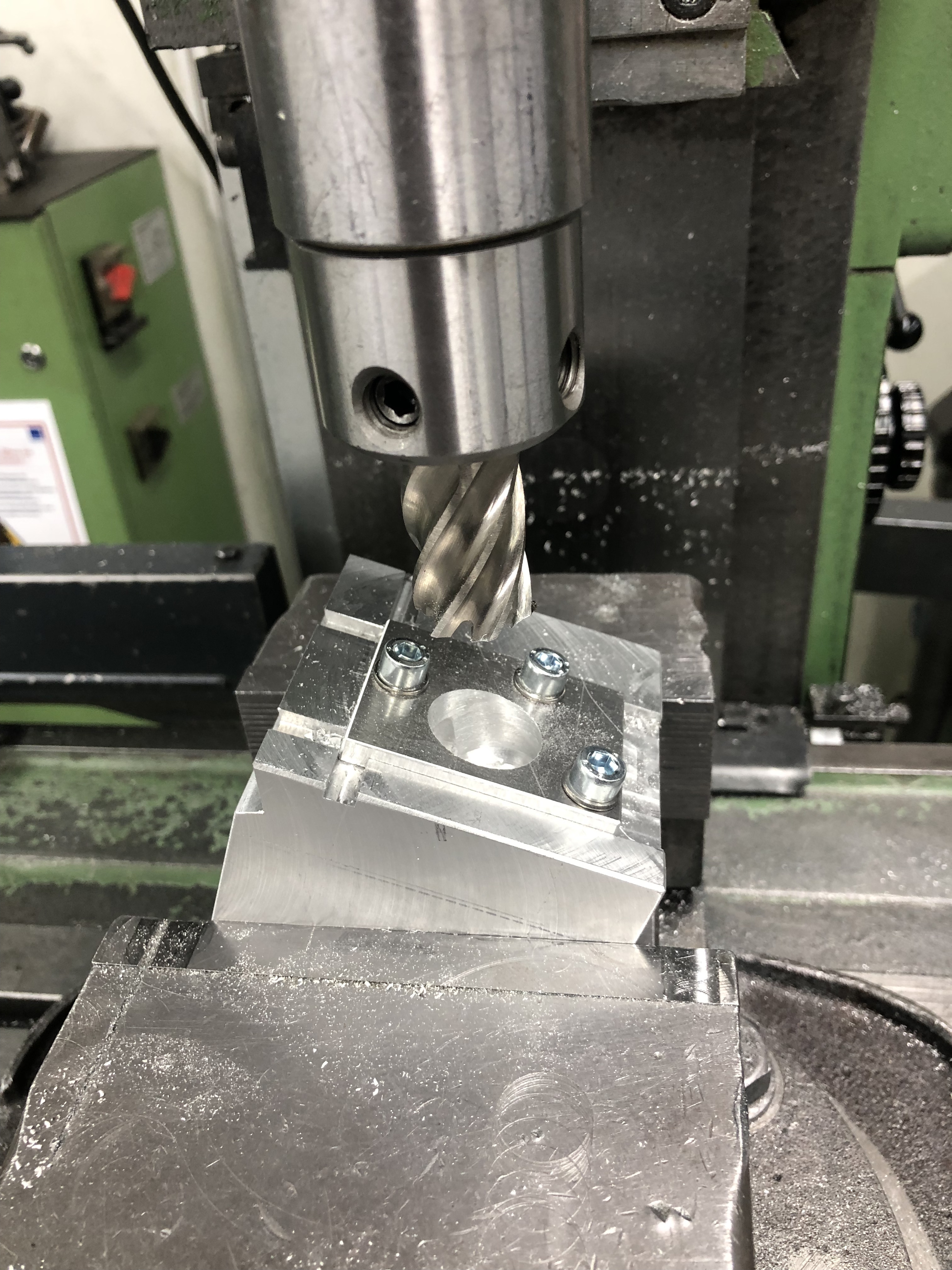

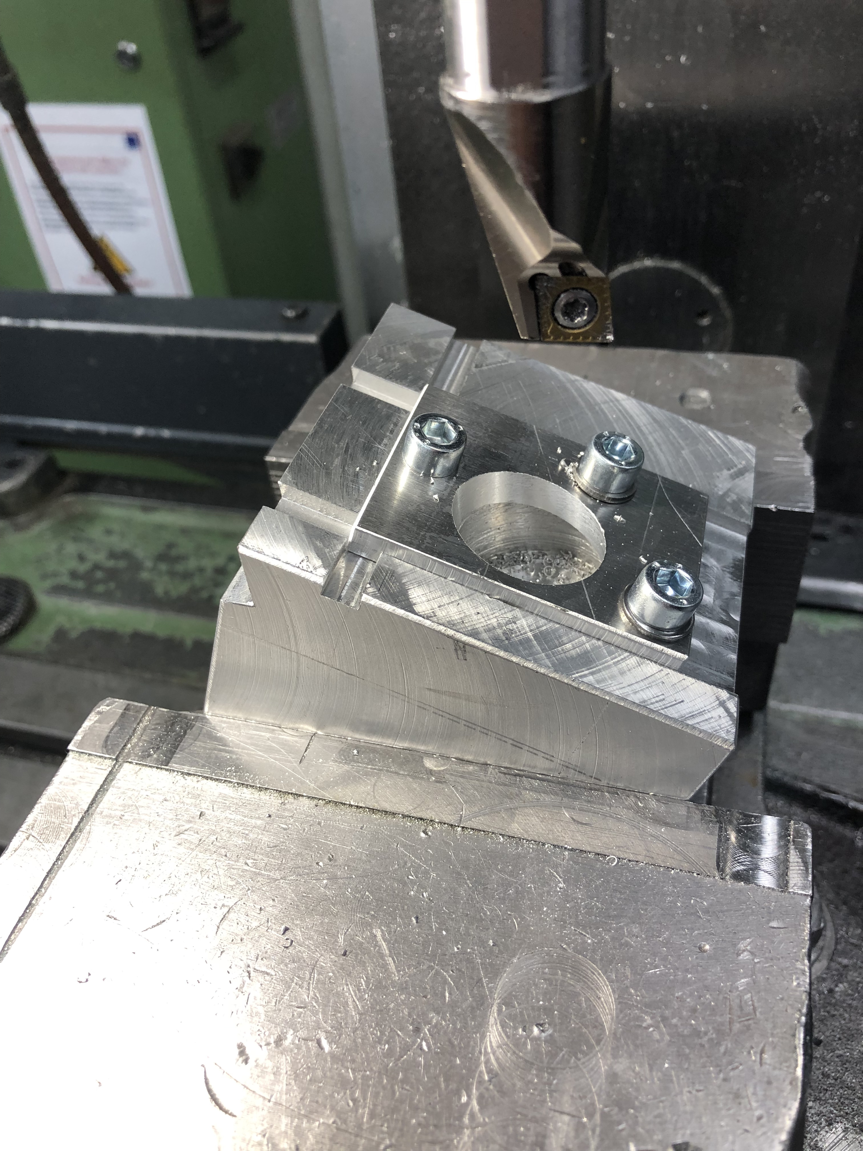

    Also, der Deckel hat zwei Ebenen. Eine ist senkrecht zur Kurbelwellenachse, die andere ist parallel zur Dichtfläche.
    Für die Ebene senkrecht zur Kurbelwelle mußte ich eine Aufnahme machen:
    Die Ausnehmung ist für einen der Schraubdome für die Ölpumpe:
    Dann mal gespannt und schrittweise angefangen zu hobeln:
    Dann habe ich den Deckel auf Unterlagen parallel zur Dichtfläche gepratzt und mich da an die Flächen rangetastet:
    Das war dann mal der Stand, den ich dann grob mit dem Dremel bearbeiten wollte, um so langsam die Geometrie rauszuarbeiten.
    Das habe ich dann gemacht und jetzt kann ich ganz gut sehen, wo noch was weg muß:
    Morgen versuche ich dann den Bereich am kurbelwellenseitigen Ende auf dem Teilapparat noch etwas zu verschönern und dann kann ich hoffentlich zu Ende dremeln, verschleifen und strahlen.
    Klar, der Deckel wird nie so schön aussehen wie ein originaler XL2-Deckel und er wird einen kleinen, nutzlosen Deckel mit O-Ring bekommen, um die Ölpumpenbohrung zu verschließen, aber was soll's. Es macht Laune und ich will den Deckel verwenden. Sonst hätte ich keine Verwendung dafür.
    Im Netz habe ich schon gesehen, wie welche mit stillgelegter Pumpe einfach das Loch verschließen und den Deckel mit samt seinem Huckepack-Gehäuse wieder dran schrauben. Da finde ich es schöner, den einigermaßen optisch herzurichten.
    Fortsetzung folgt...
    Gruß Paddy.

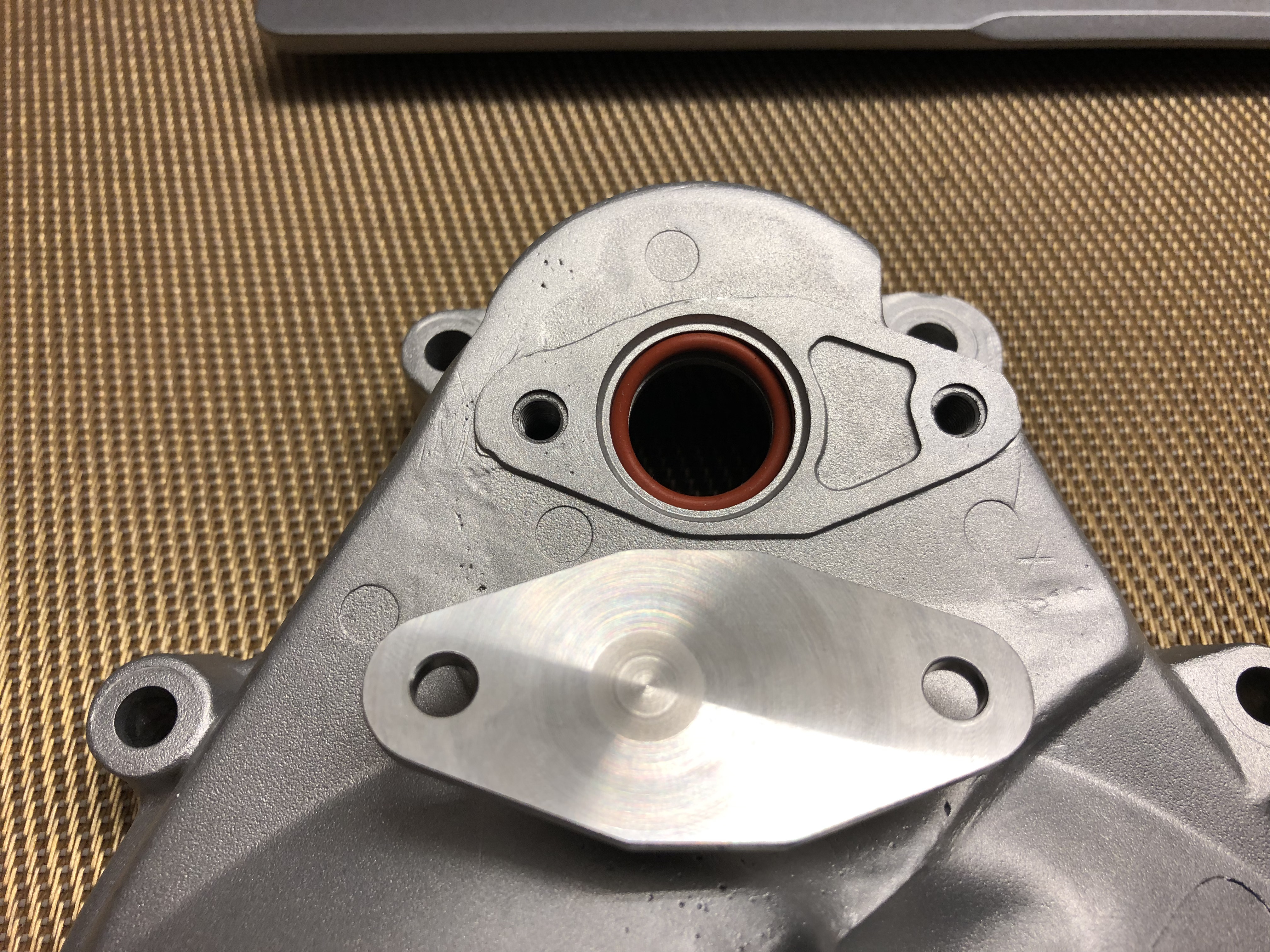

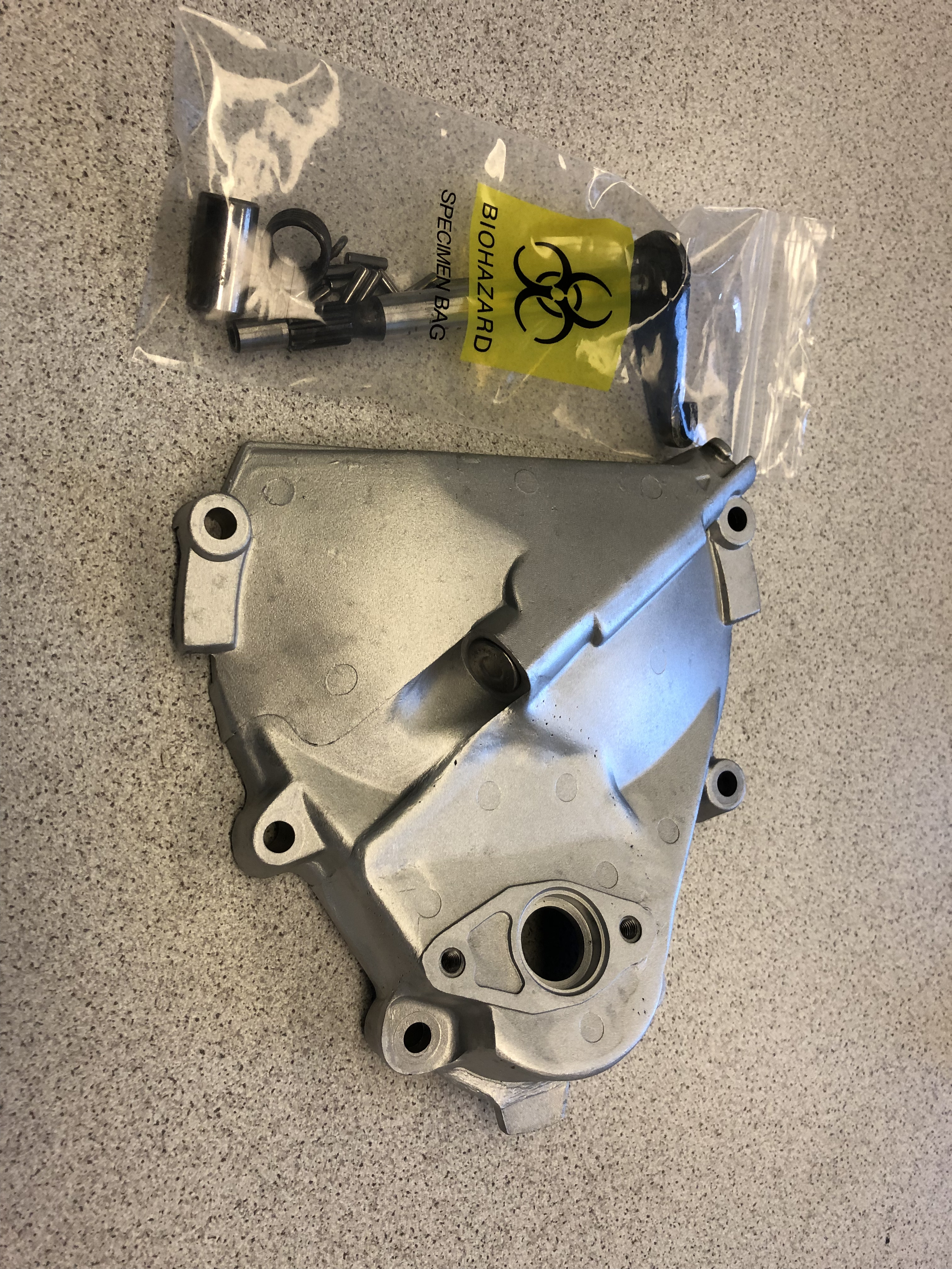

    • October 21, 2025 at 18:55
    • #68
    Fantine Oh Gott, nein...lmao

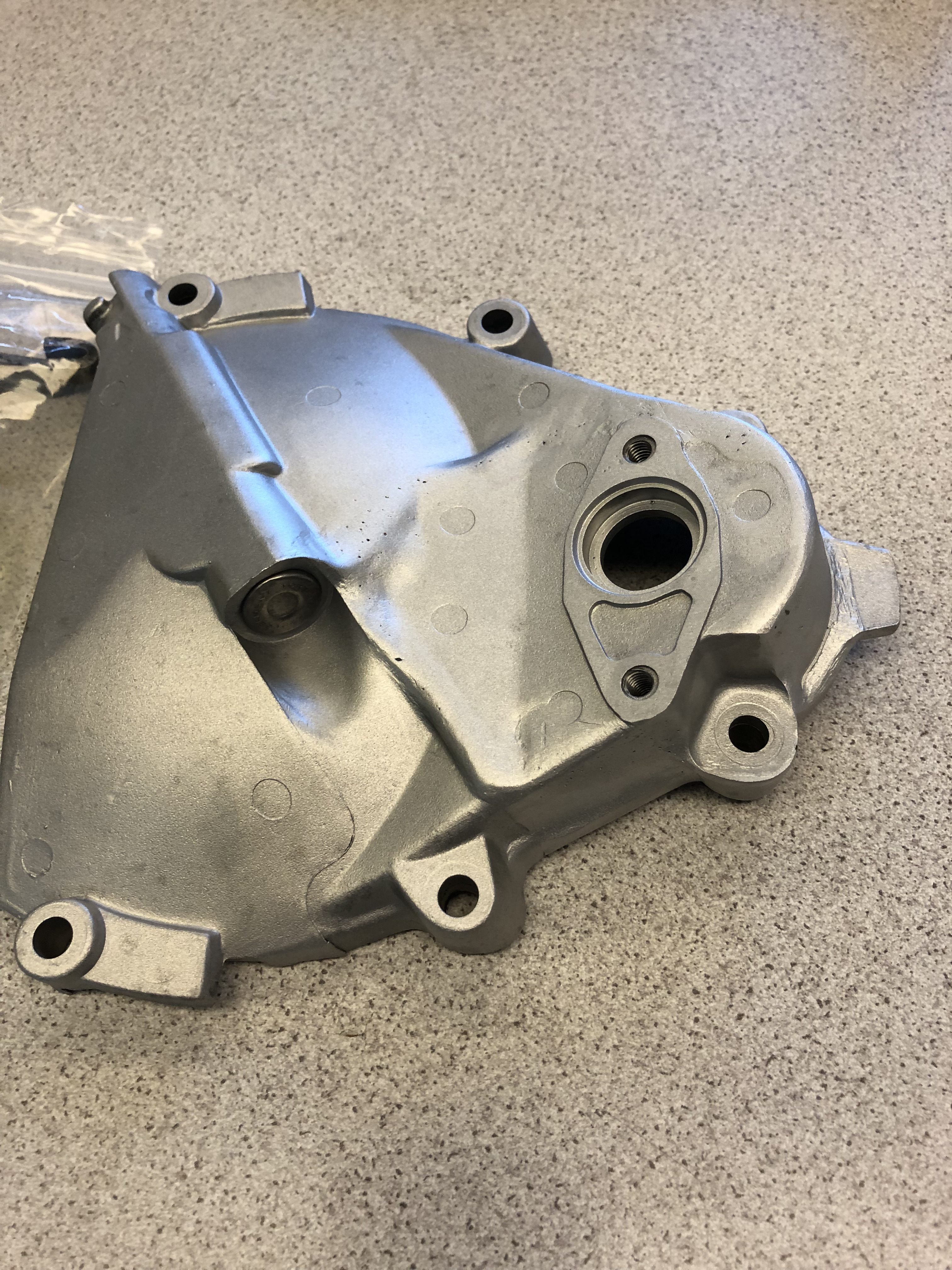

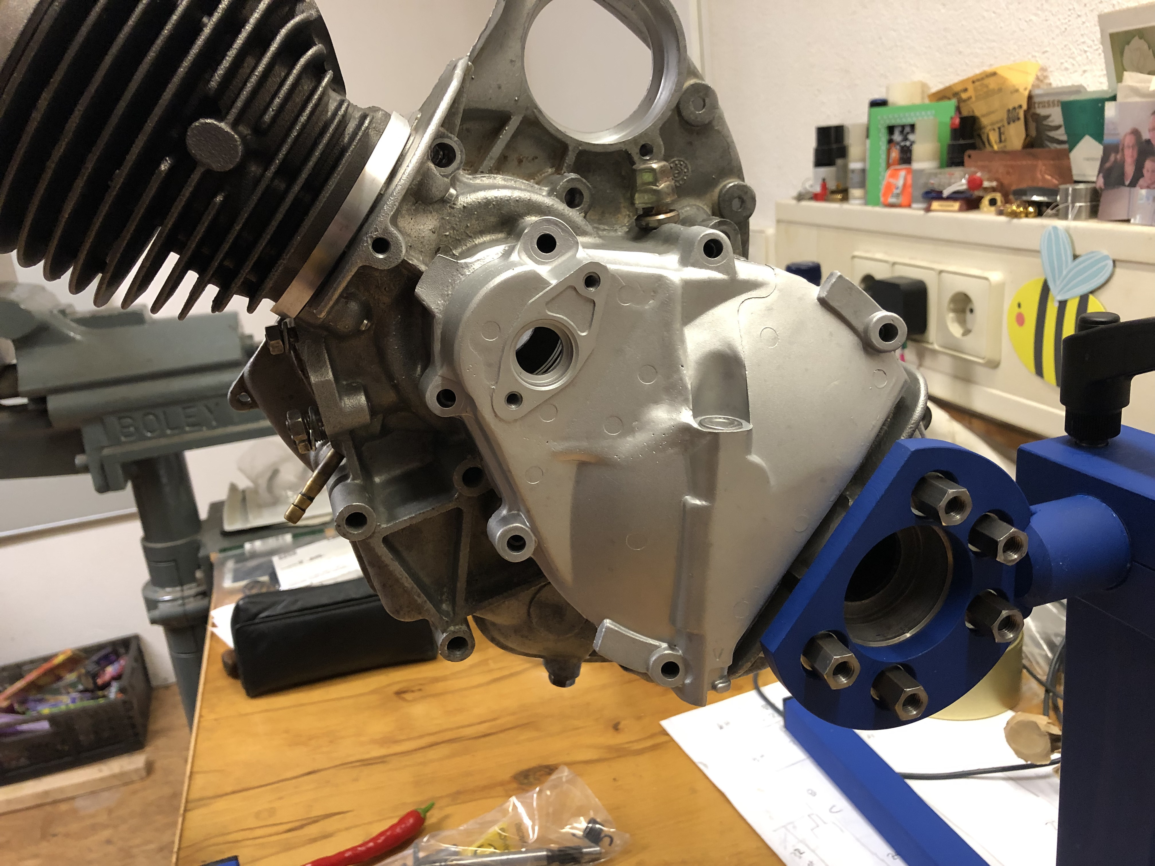

    Das war jetzt schon etwas aufwendig und außerdem habe ich gestern mal gekuckt, was so Deckel neu kosten. Die Nachbau-XL2-Deckel liegen so bei 160 Euro und ein C80 Deckel mit Pumpenhaus kostet 250 Euro...Zumindest bei SIP.
    Da hatte ich fast schon ein schlechtes Gewissen, den so zu zerhobeln...

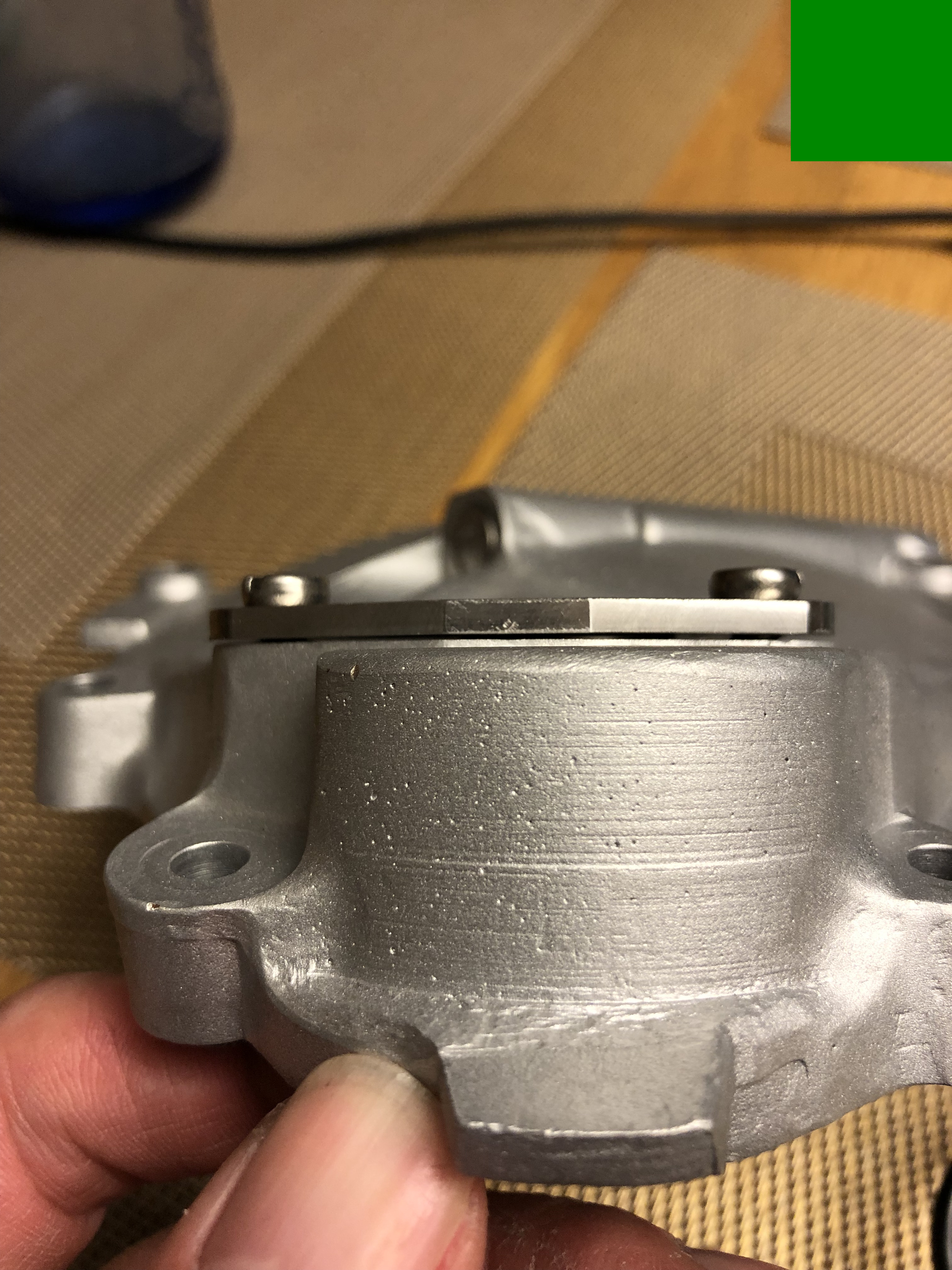

    Naja, vorhin dann auf den Teilapparat und etwas gekurbelt, zwischen durch öfter mal ausgespannt und Wanddicke vermessen. Der Pumpenhausbereich hatte teilweise eine andere Auszugsrichtung, ergo war teilweise eine große Materialanhäufung, teilweise die normale Wandstärke von knapp 3 mm.
    Das war nicht immer so zu erkennen wegen diesen beiden verschnittenen Geometrien:
    Danach noch etwas gedremelt mit verschiedenen Einsätzen und dann gestrahlt. Vorne an der Nase auf der Kurbelwellenseite hatte ich dann keine Lust mehr zum rumfitscheln, das sieht man auch.
    Aber besser als mit dem Pumpenhaus allemal:
    Sieht weiterhin etwas komisch aus, ist aber tatsächlich ein Offset der Innenhaut im Wesentlichen. Da verschneiden sich Deckelhaut mit Pumpenhaushaut.
    Naja, es ist technisch ein XL2 Deckel und bei der Ape ist davon eh ein Teil vom Differential zugedeckt....
    Dann mal auf den Block gestöpselt:
    Sieht schon lustig aus, so einen Deckel hat keiner...lmao
    Jetzt drehe ich noch einen Stopfen aus Alu, klebe den ein in die Bohrung und darüber kommt ein Deckelchen aus VA.
    Aber es ist halt technisch gesehen der moderne Kupplungsdeckel mit all seinen Vorzügen, insofern bin ich zufrieden.
    Jetzt sieht man auch den Unterschied zu dem noch nicht gestrahlten Gehäuse. Es stehen ja noch ein paar Bearbeitungen an, vorher strahle ich nicht.
    Der Einlaß wird noch etwas vergrößert, aber erst, wenn ich die Kurbelwelle habe und das Messingröhrchen kommt raus und wird abgestopft von innen vor der Einlaßbearbeitung.
    Für die Nicht-Apekenner, das Messingröhrchen führt eventuell anfallenden Öl-Überschuß aus dem Kurbelgehäuse über einen Schlauch zum Vergaser zurück.
    Ich vermute, das haben die Piaggio-Ingenieure deswegen gemacht, daß es nicht in den ASS läuft. Der ist nämlich nur ein gerades Rohr parallel zur Fahrbahn und der Motor steht etwas flacher als in der Vespa.
    Bei dem Motor in der Ape habe ich das von außen abgestopft, da der 19.19er Gaser dafür keinen Anschluß hat. Funktioniert trotzdem irgendwie...
    Die ganz alten Api hatten das glaube ich überhaupt nicht. Da weiß Fantine wahrscheinlich mehr.
    Gruß Paddy.

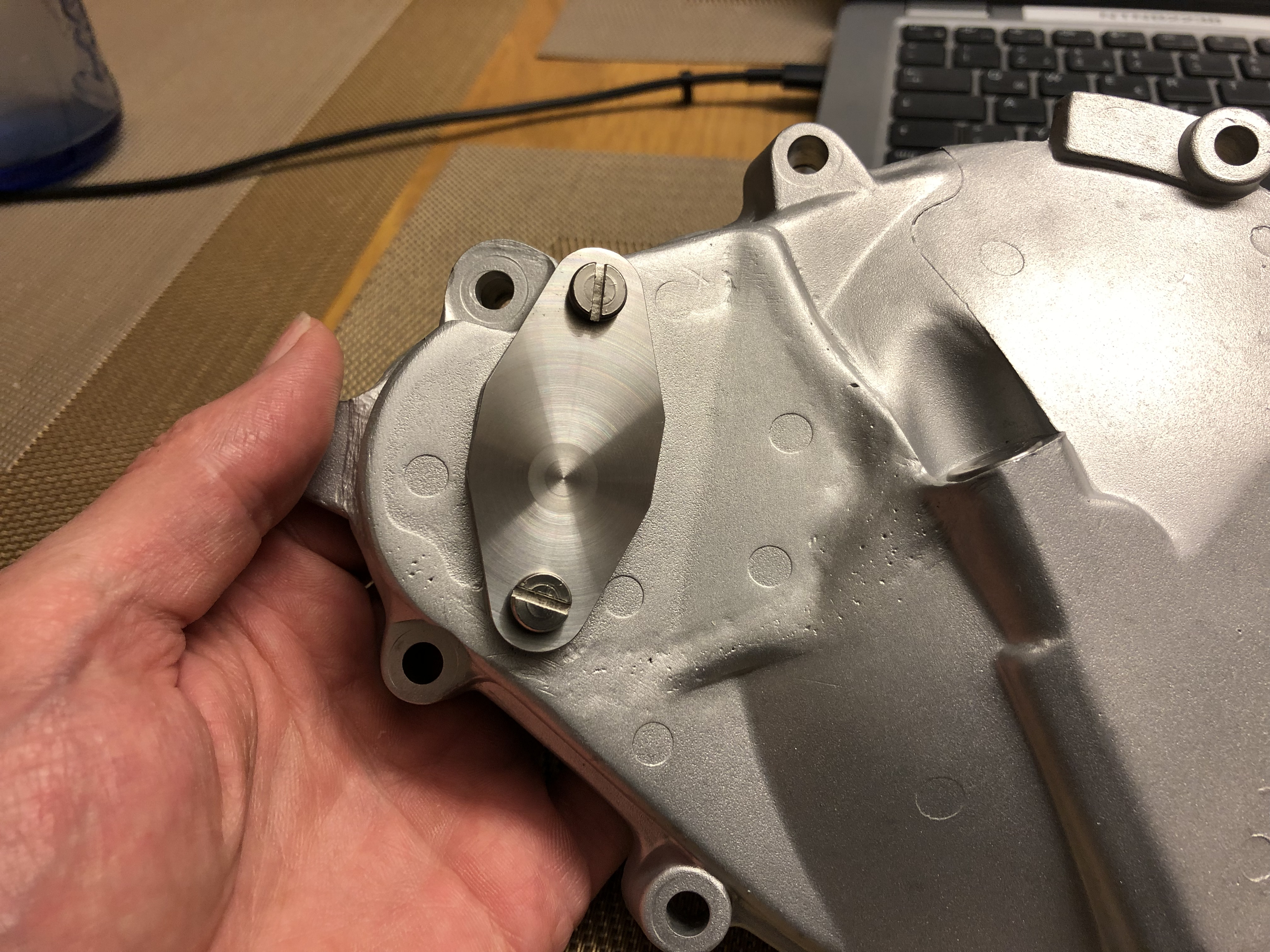

    • October 22, 2025 at 20:43
    • #70

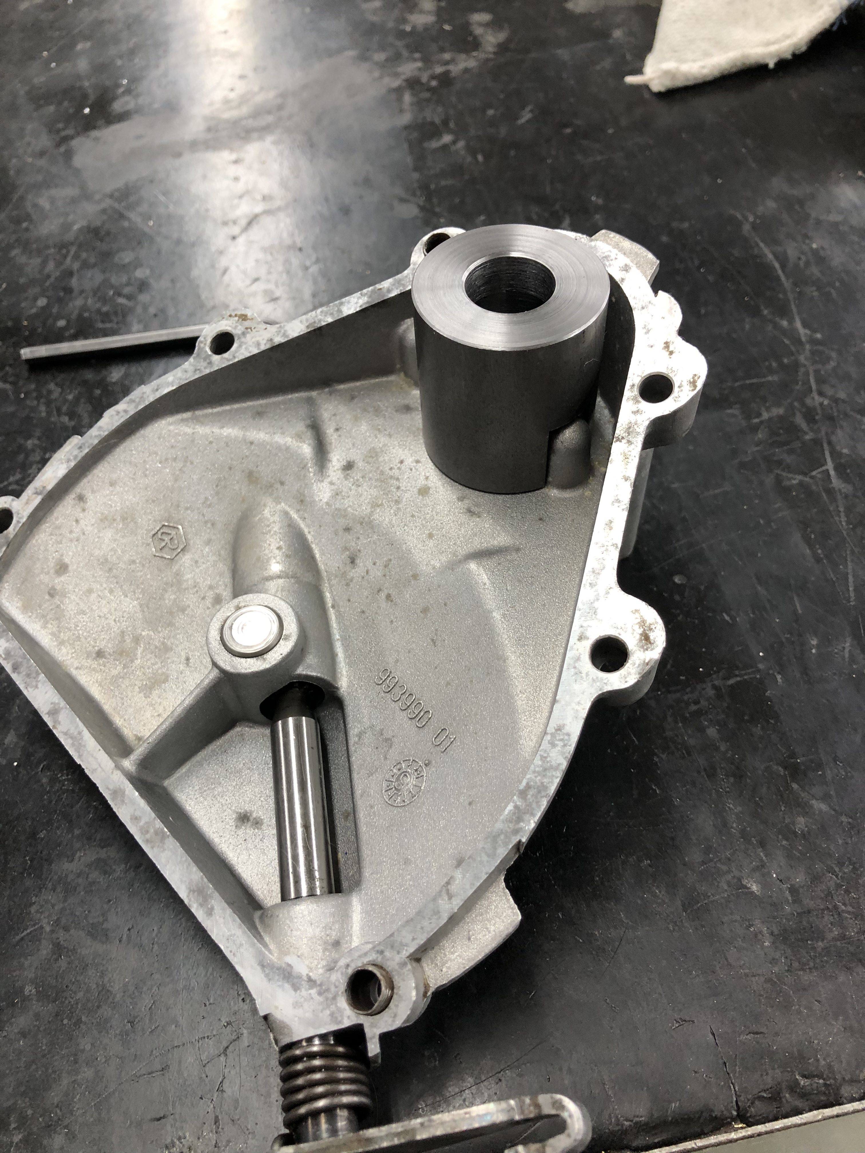

    Hast vermutlich Recht, daß die keiner braucht...Aber das war halt der Preis, der dafür beim Händler aufgerufen wird....
    Gestern habe ich noch ein bißchen die Händlerseiten rauf und runter gekuckt wegen Primärübersetzungen und habe etwas hin und her gerechnet.

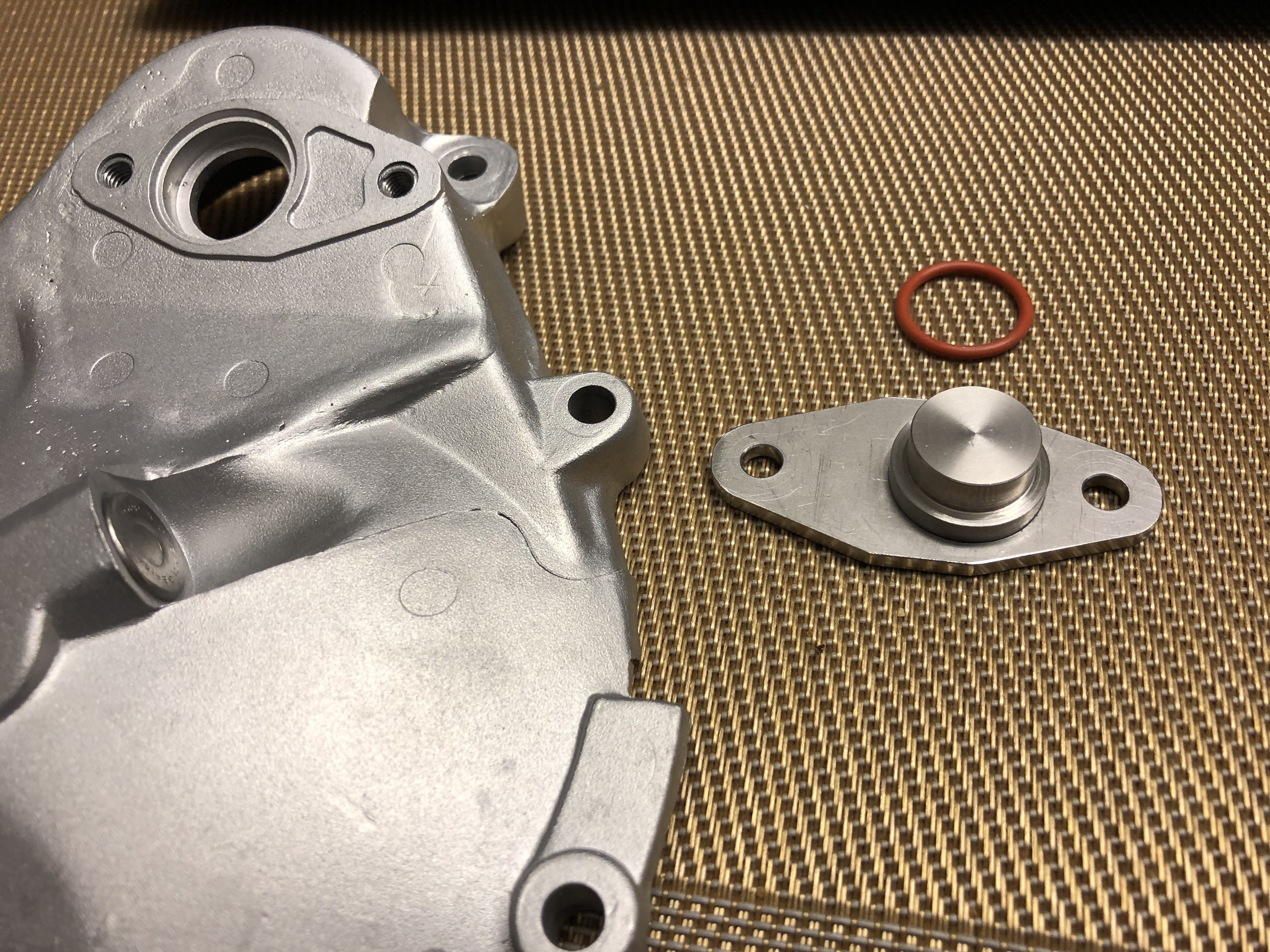

    Dann fiel mir auf einmal ein, was für ein Scheiß es ist, den 3/4 Liter Öl in den Motor zu kriegen (ja, richtig gelesen, in den Ape-Motor kommen 770 ml. Ganz verstanden habe ich es noch nicht, warum so viel mehr. Wobei ich aber auch keinen offenen Vespamotor gerade zur Hand habe, um zu schauen, ob da irgendwo ein Ölsack irgendwo im Apemotor ist, den die Vespa nicht hat...Aber kann auch wieder mit dem anderen Winkel des Motors zusammen hängen, und die Haupt- und Nebenwelle sonst nicht im Öl panschen...).

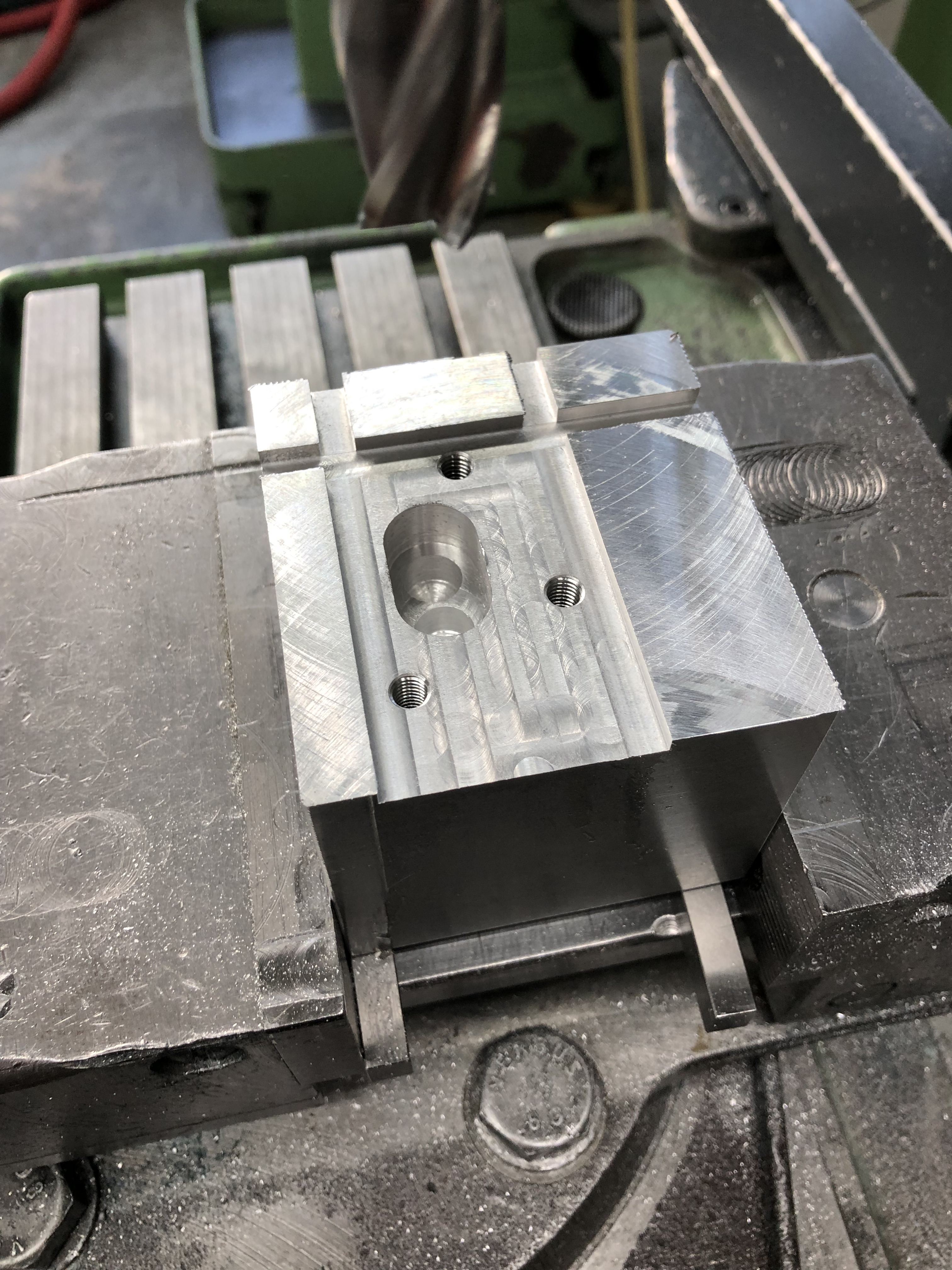

    Der Apemotor ist ja entgegen der Fahrrichtung verbaut und damit ist die mickrige Einfüllschraube beschissen zu erreichen, insbesondere, weil das Differential auch noch im Weg ist.

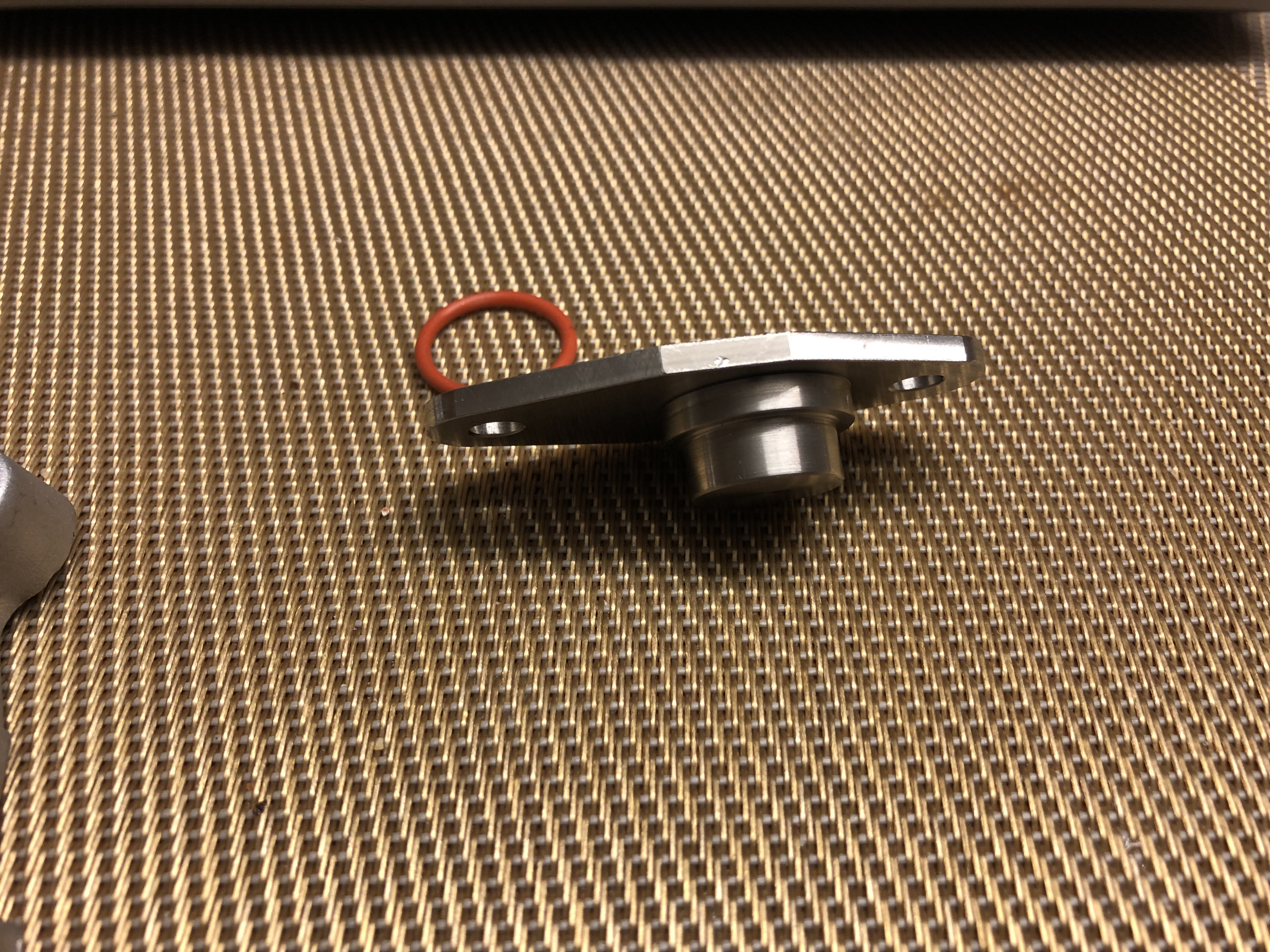

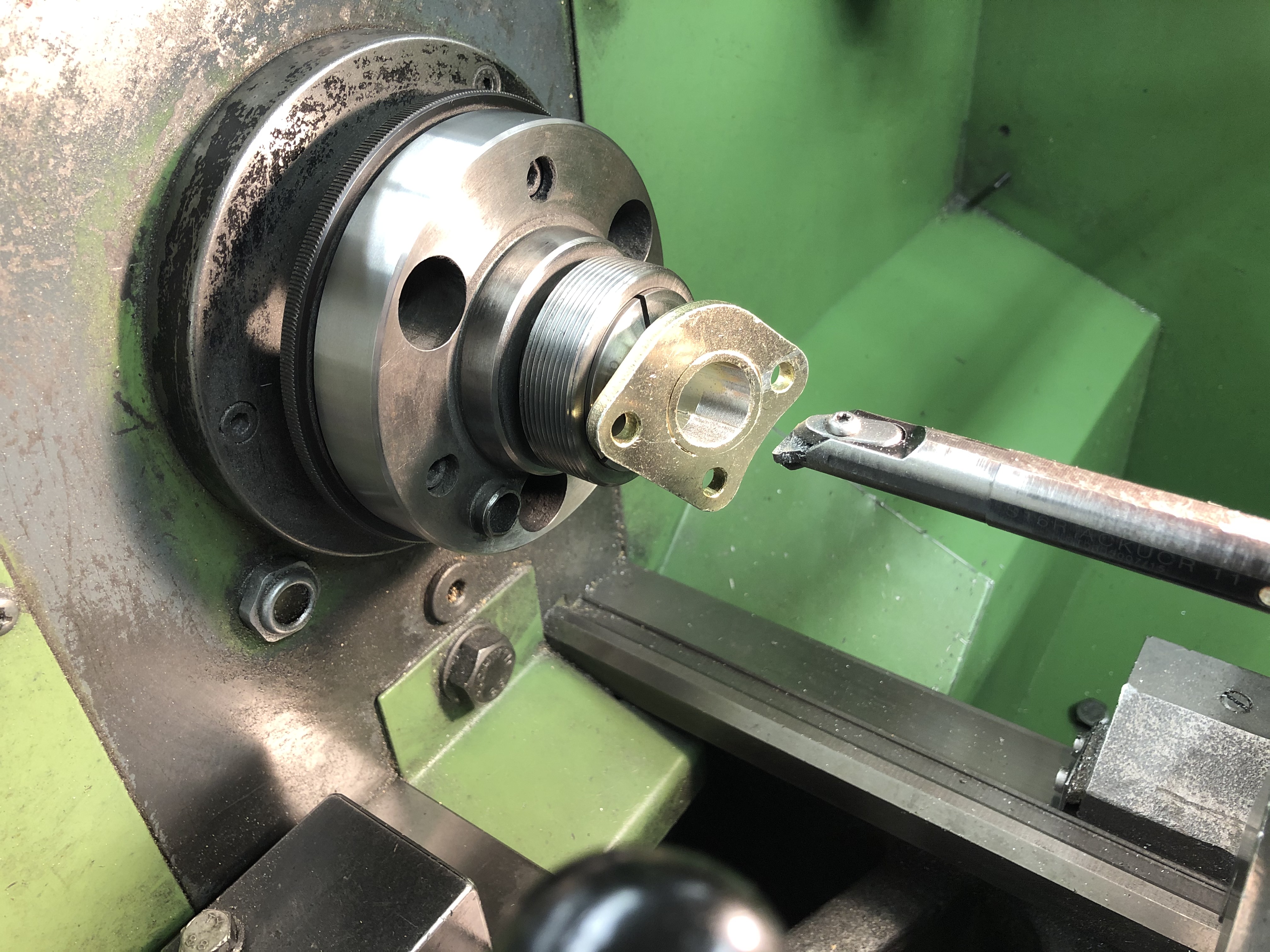

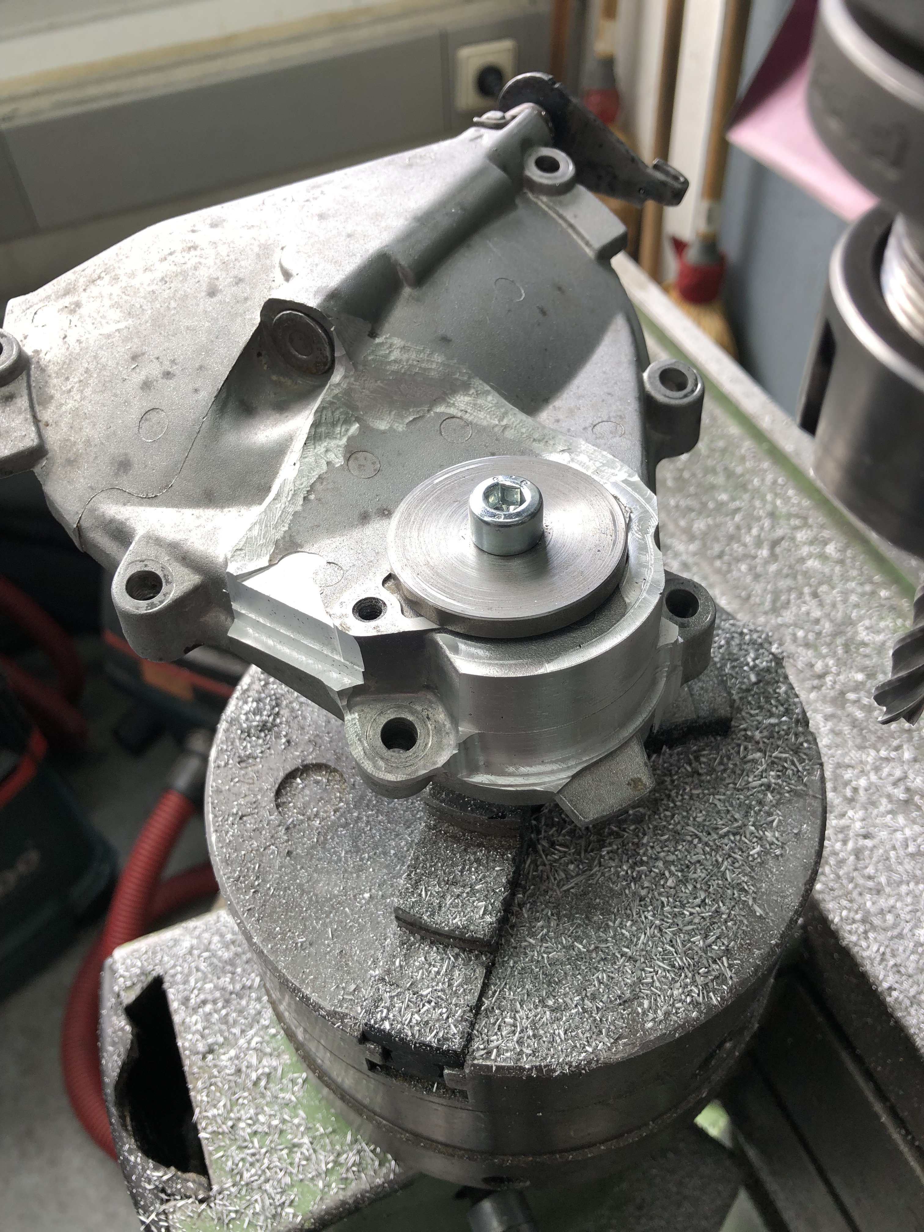

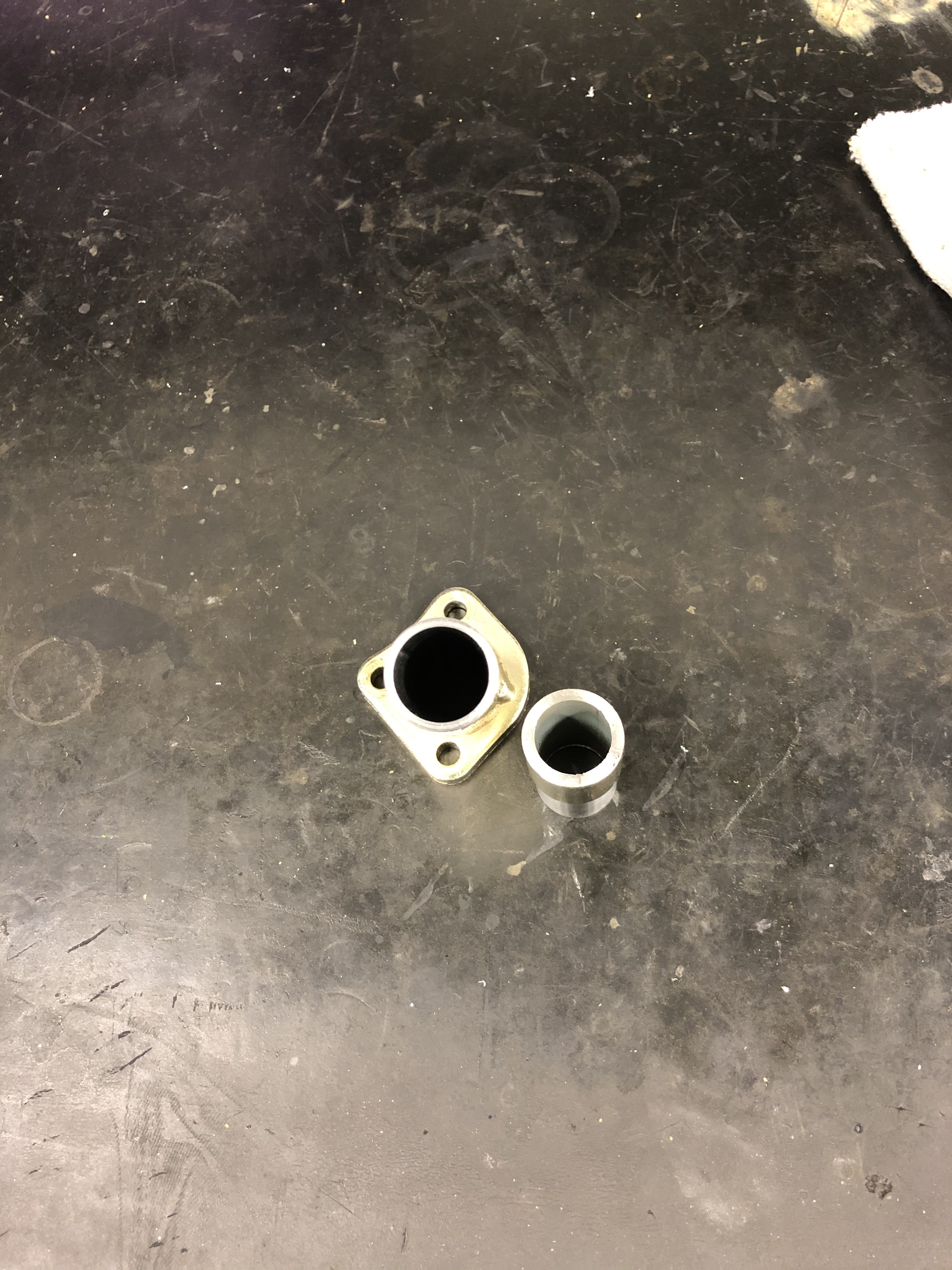

    Dann habe ich beschlossen, den Deckel doch mit Funktion zu machen. Die Bohrung ist 16 mm an der kleinsten Stelle und an den Kupplungsdeckel sollte man besser ran kommen eigentlich.
    Dann war das kein Geschäft mehr für den Lehrling. Der Deckel sollte so sein, daß ich einen eigenen O-Ring verwenden kann, aber auch den originalen, der sonst die Ölpumpe abdichtet.
    Dann das ganze um 4,75 mm exzentrisch, aus Edelstahl, etc...Das kann er noch nicht...
    Ich habe keine Bilder gemacht vom Anfertigen, er besteht aus 2 Teilen. Dem Flansch und dem Bolzen. Der Bolzen ist verpreßt und verklebt und anschließen nochmal überdreht. Der Flansch auf der Fräsmaschine und auf Teilapparat, wo sonst...lmao
    Hier das Ergebnis:
    Auf dem letzten Bild sieht man einen Spalt, knapp einen halben Millimeter. Das ist die Vorspannung auf den O-Ring.
    Aber wie gesagt, eigentlich will ich den Original-O-Ring der Pumpe nehmen, der sitzt ganz am Deckel und dichtet gegen eine Fase am Kupplungsdeckel.
    Dicht wäre beides, aber ich muß ja auch noch das eine oder andere Ape-Teil bestellen, da kommt der mit. Wobei es die gleiche Ölpumpe ist wie bei anderen Piaggio-Rollern aus Plastik denke ich. Also müßte es bei den beiden großen auch diesen Ring geben, müßte 20x1,5 mm sein.
    Fantine :also zweimal nein, nicht der Lehrling und auch nicht poliert. Nur der kleinste Planvorschub an der kleinen Drehbank, scharfer Meißel und Edelstahl...:P
    So, jetzt habe ich eine zweite Öleinfüllöffnung, an die man ganz gut rankommt. Zumindest, solange der Auspuff noch nicht dran ist. Jetzt ist der Kupplungsdeckel definitiv ein Unikat.
    Leute, mir ist langweilig, ich will meine Kurbelwelle....
    Sonst kriegt ihr halt noch so ein paar gesponnene Details serviert wie diesen VA-Blinddeckel auf dem umgefrästen Kupplungsdeckel---lmao
    Gruß Paddy.

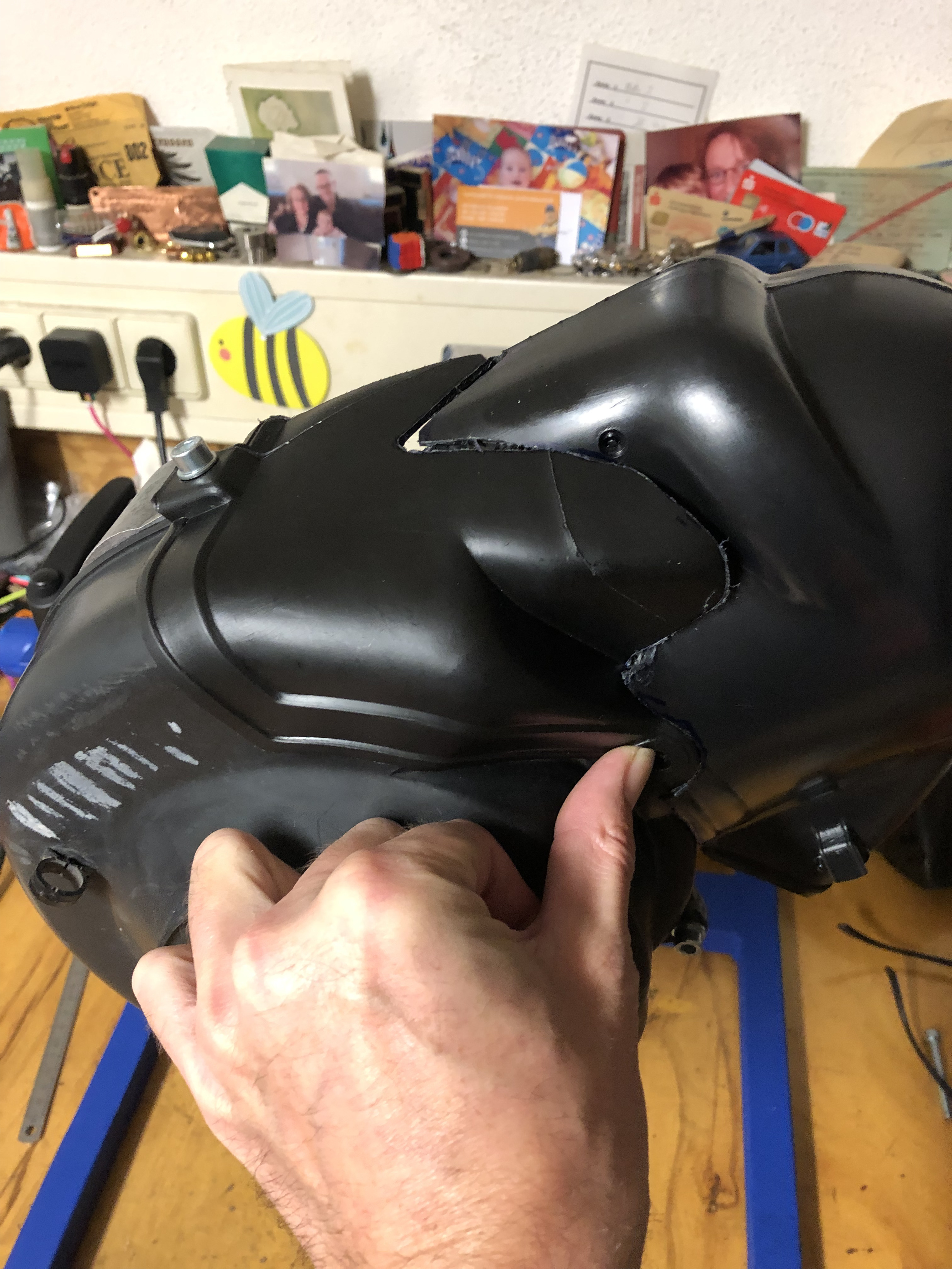

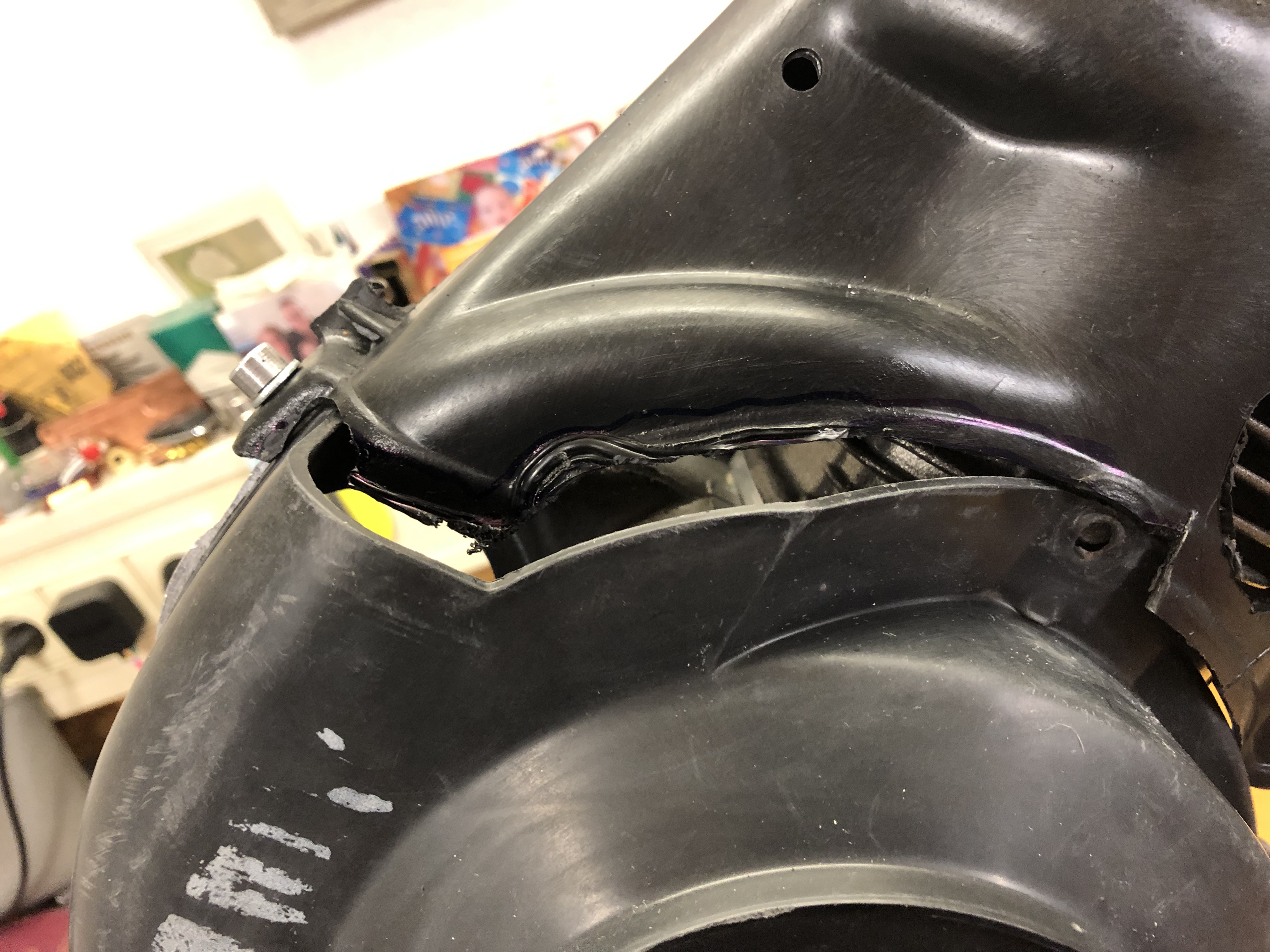

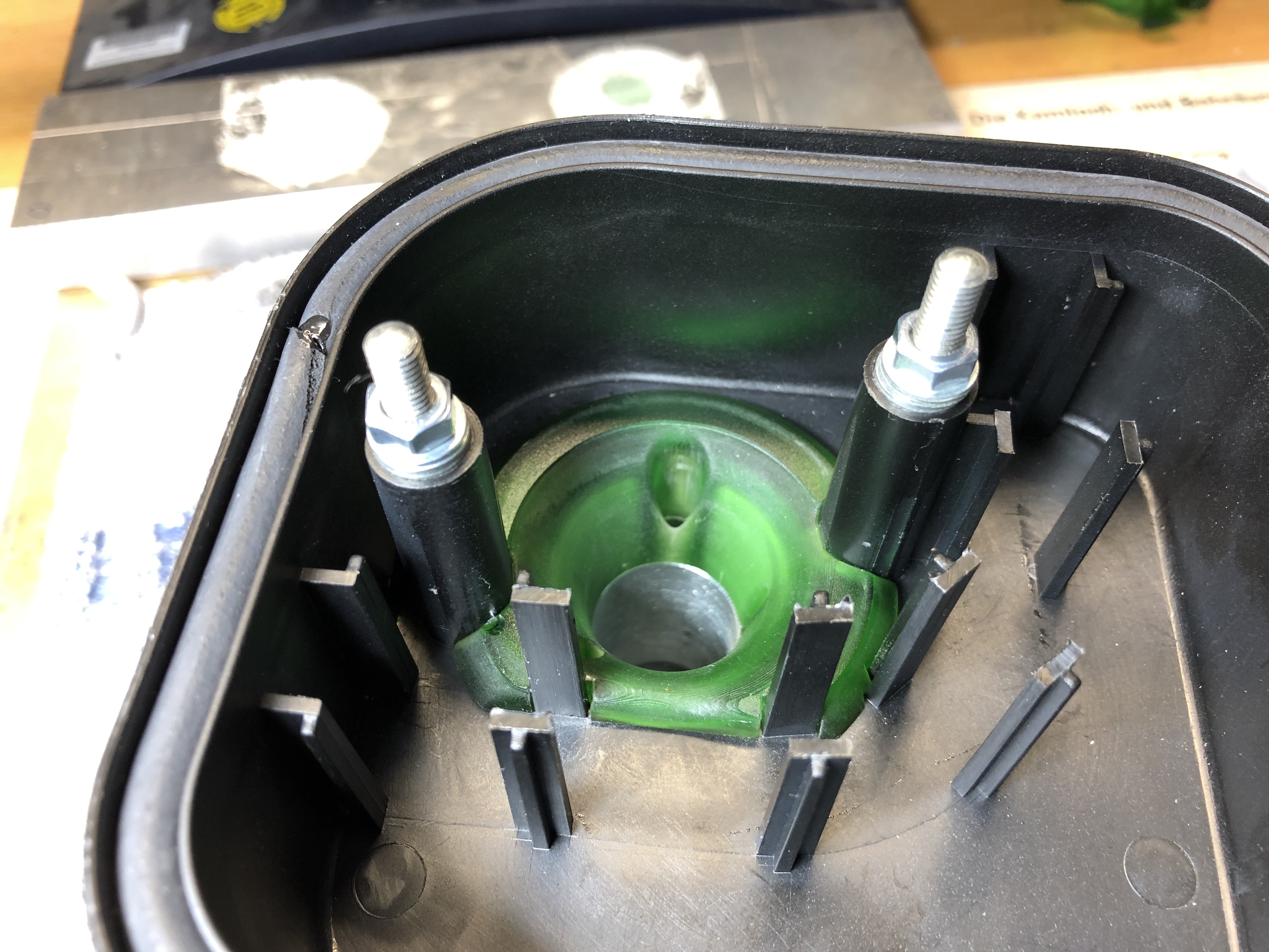

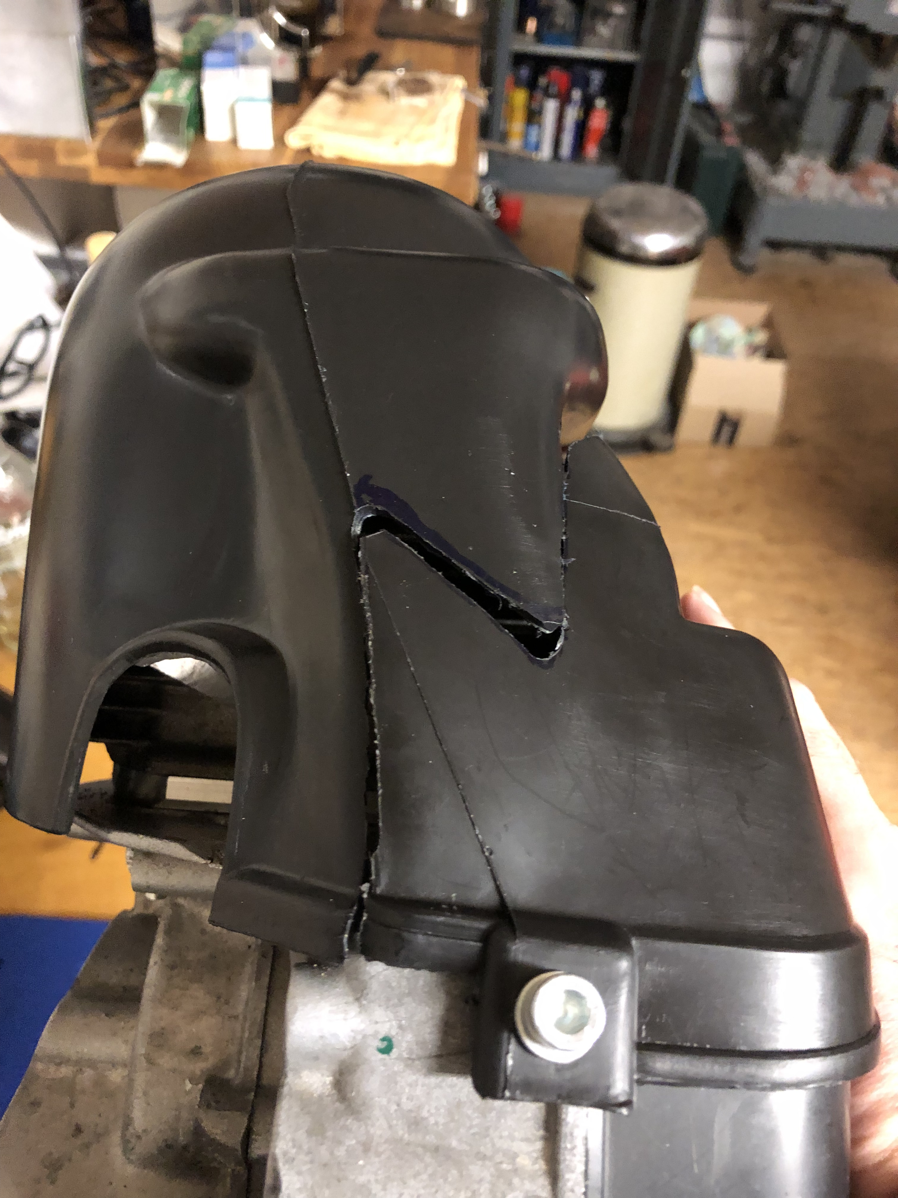

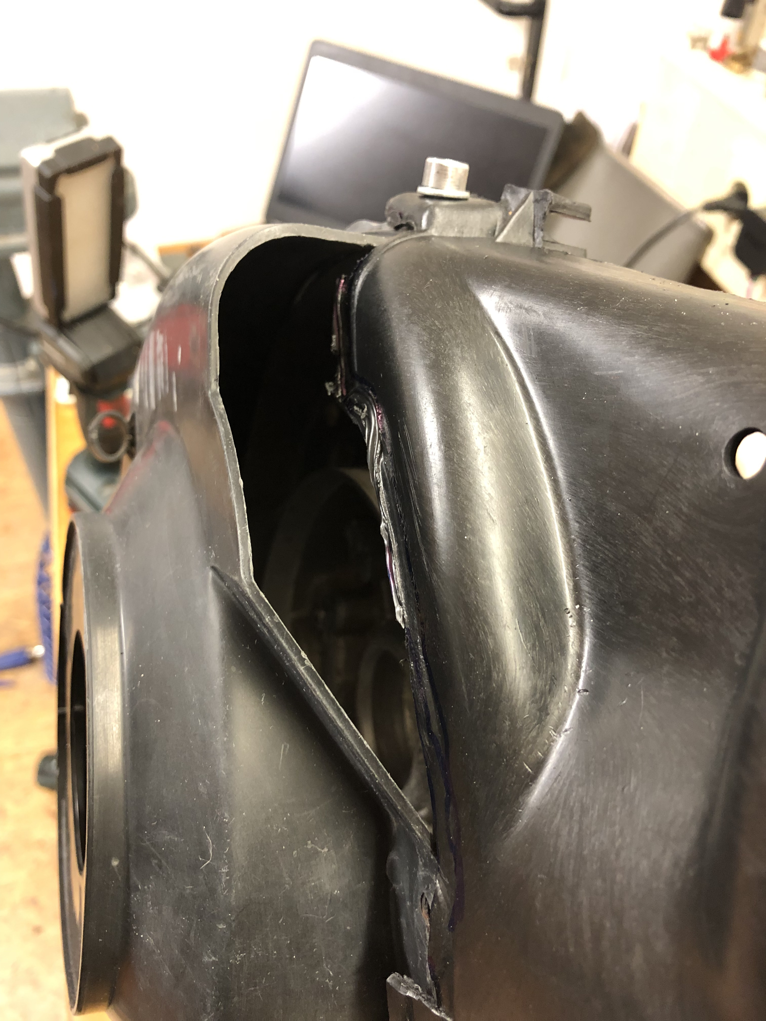

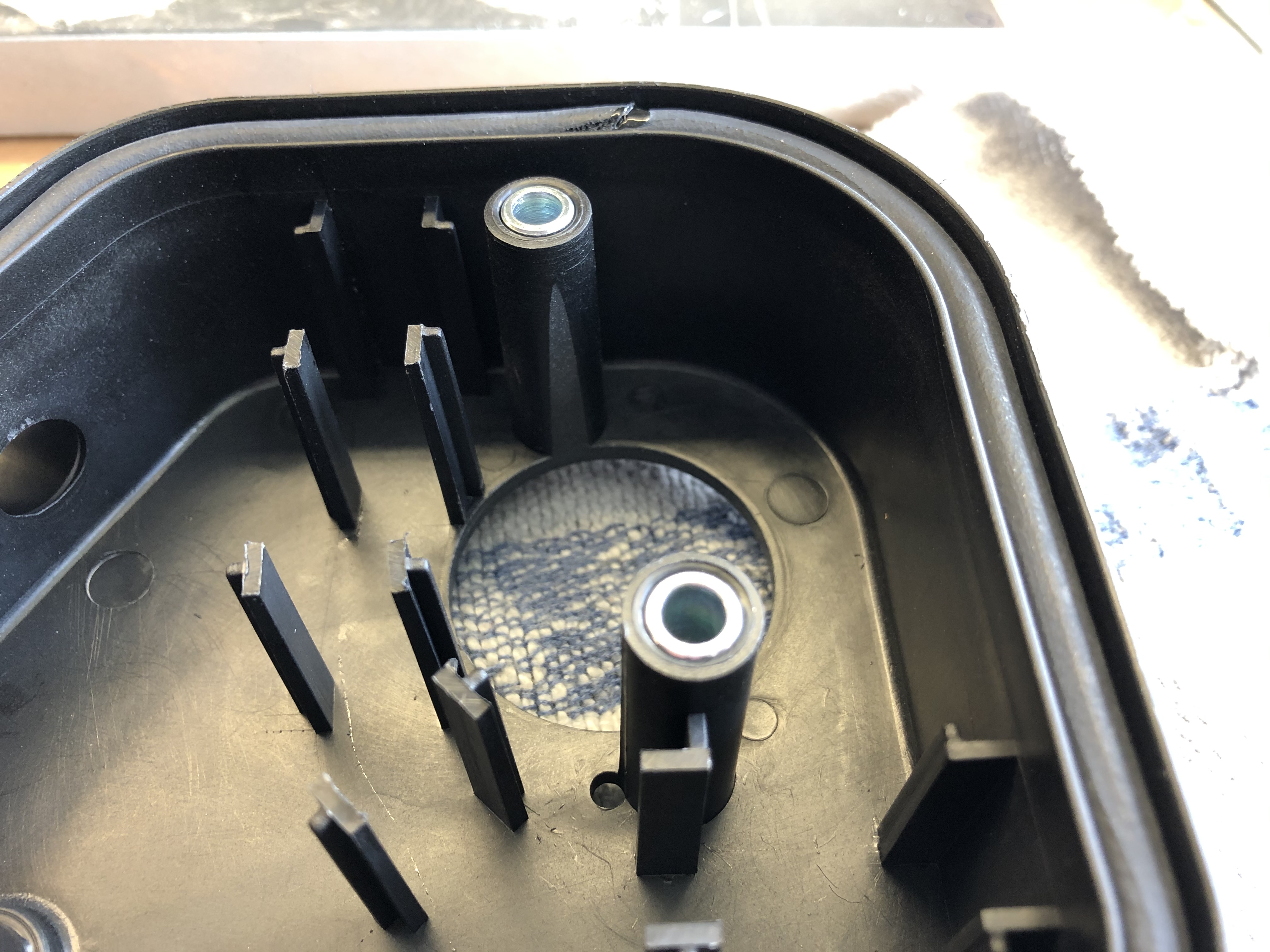

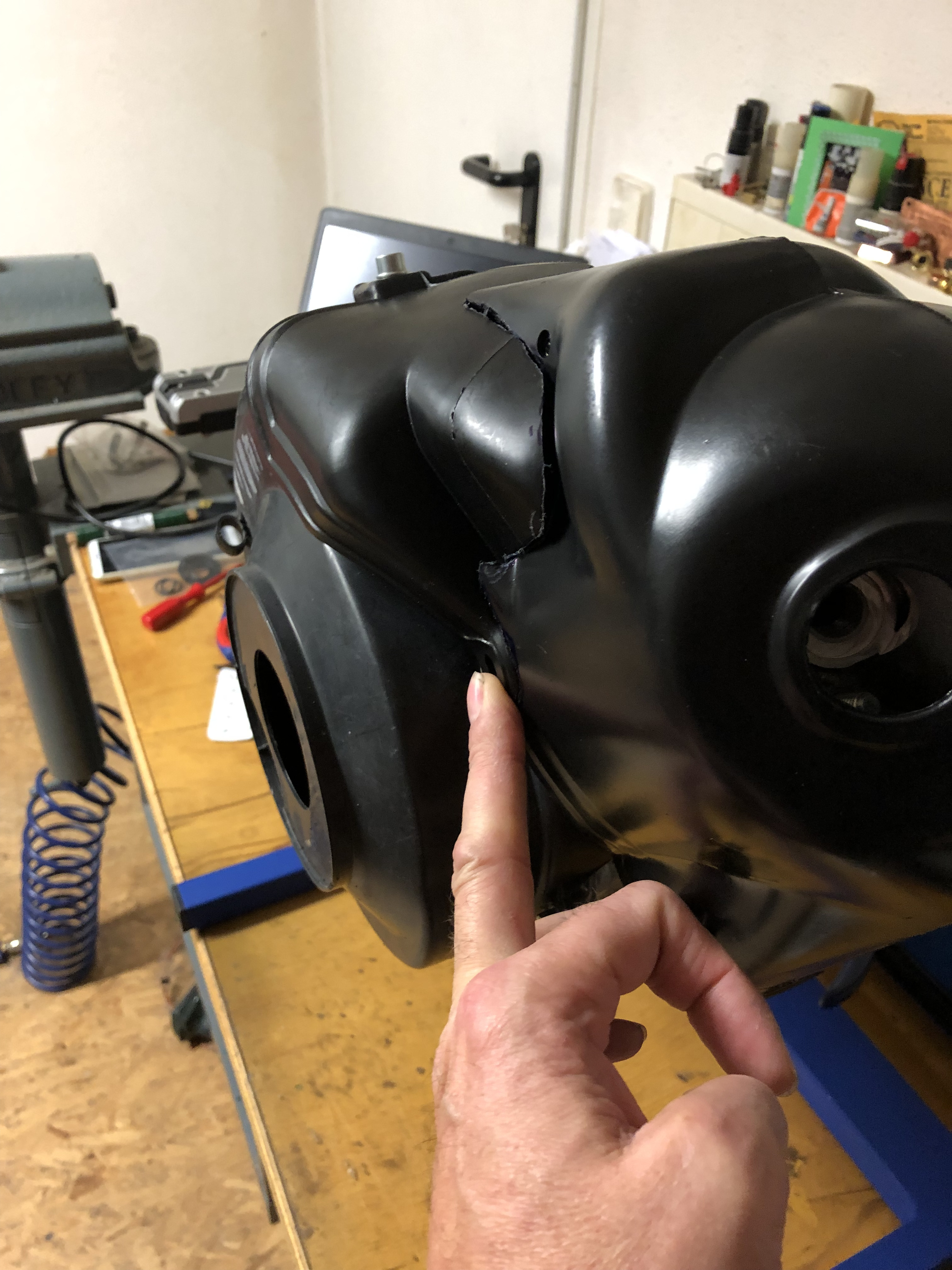

    Tja, ich habe mich mal an die Zylinderhaube gemacht. Die mitgelieferte Polradabdeckung und eine Bastel-Langhubhaube mal montiert, da sieht man das Problem:
    Ich habe dann mal an der neuen Haube für die 50er Ape und an der neuen Langhubhaube solange rumgeschnitzt, bis es einigermaßen zusammengepaßt hat. Das Ergebnis war ein Tick schöner und die Lücken kleiner an der alten Langhub-Probehaube, aber so ist es nun mal, wenn man iterativ zwei Freiformflächenteile zueinander anpaßt und man nix messen kann:
    Jetzt muß ich halt mal kucken, ob ich das sinnvoll zusammengeschweißt bekomme. Ich muß mir aber noch eine kleinere Düse für den Heißluftfön anfertigen, mit der 8 mm war der Wärmeeintrag zu großflächig bei meinen letzten Versuchen. Wir werden sehen...

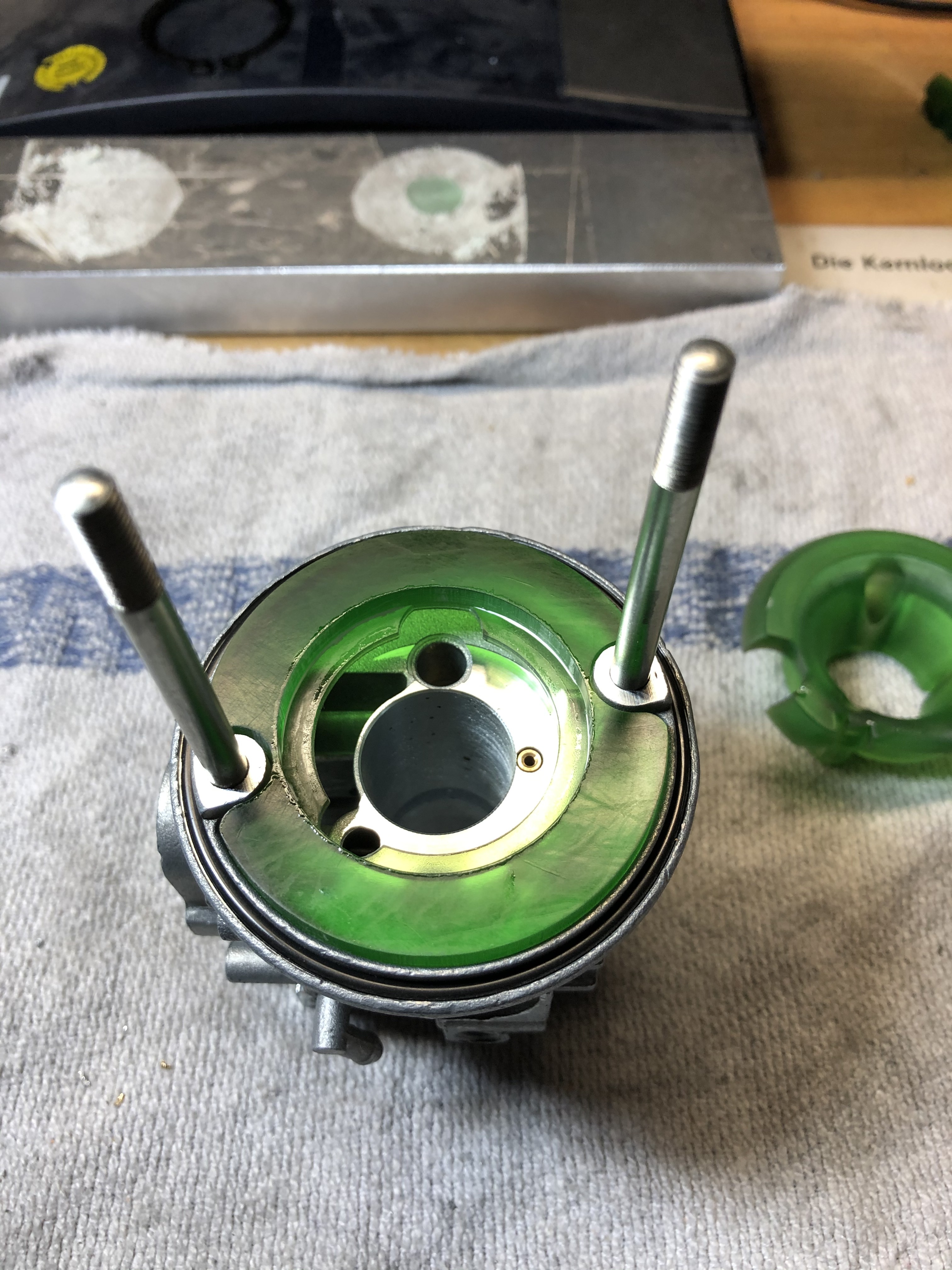

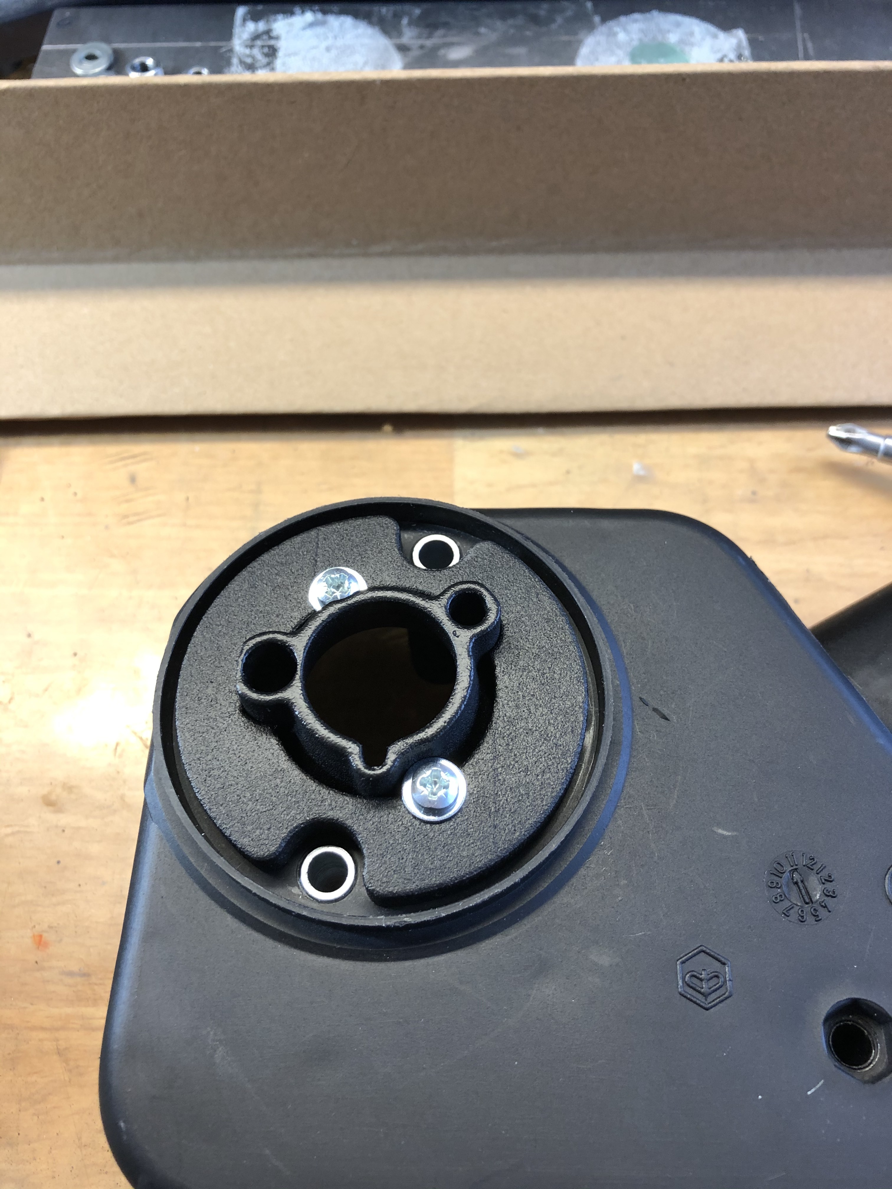

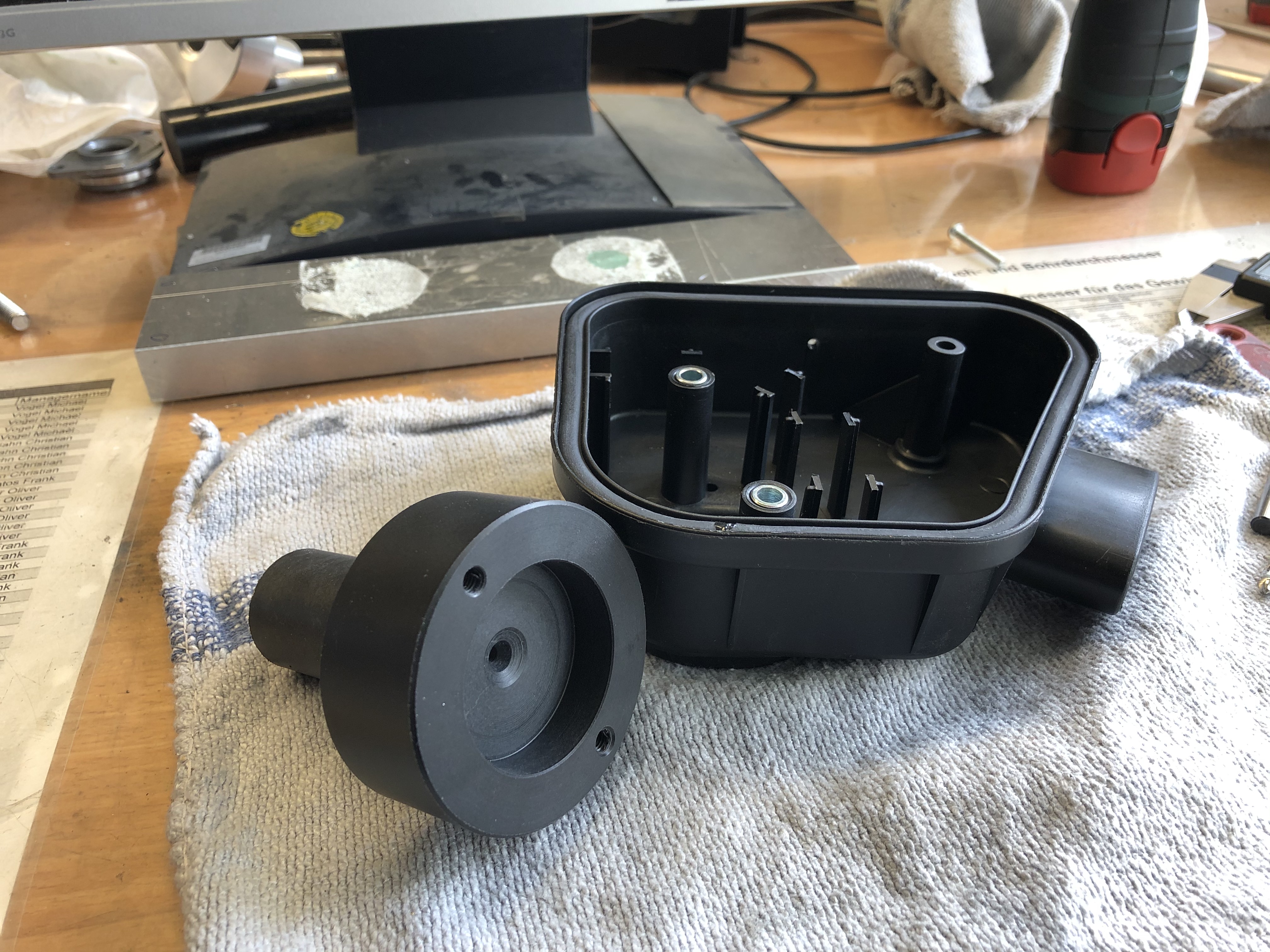

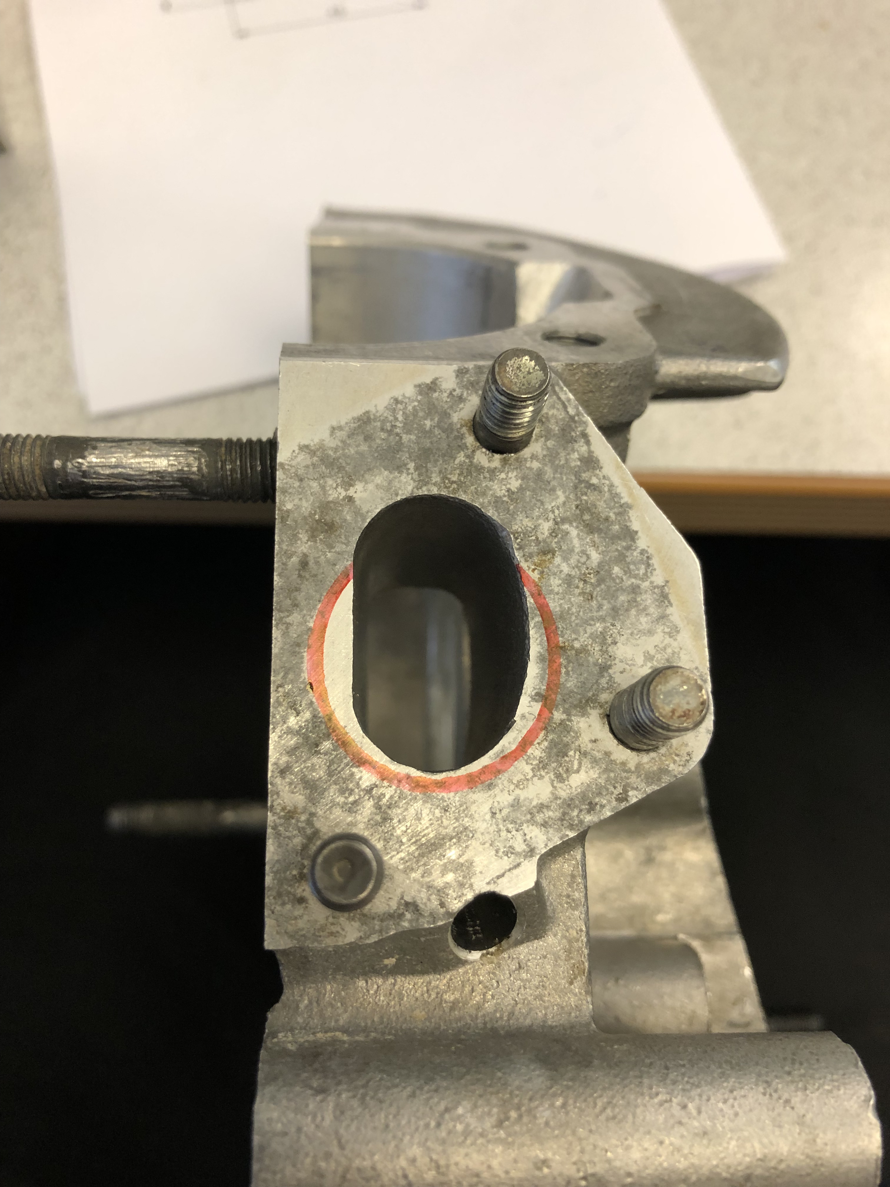

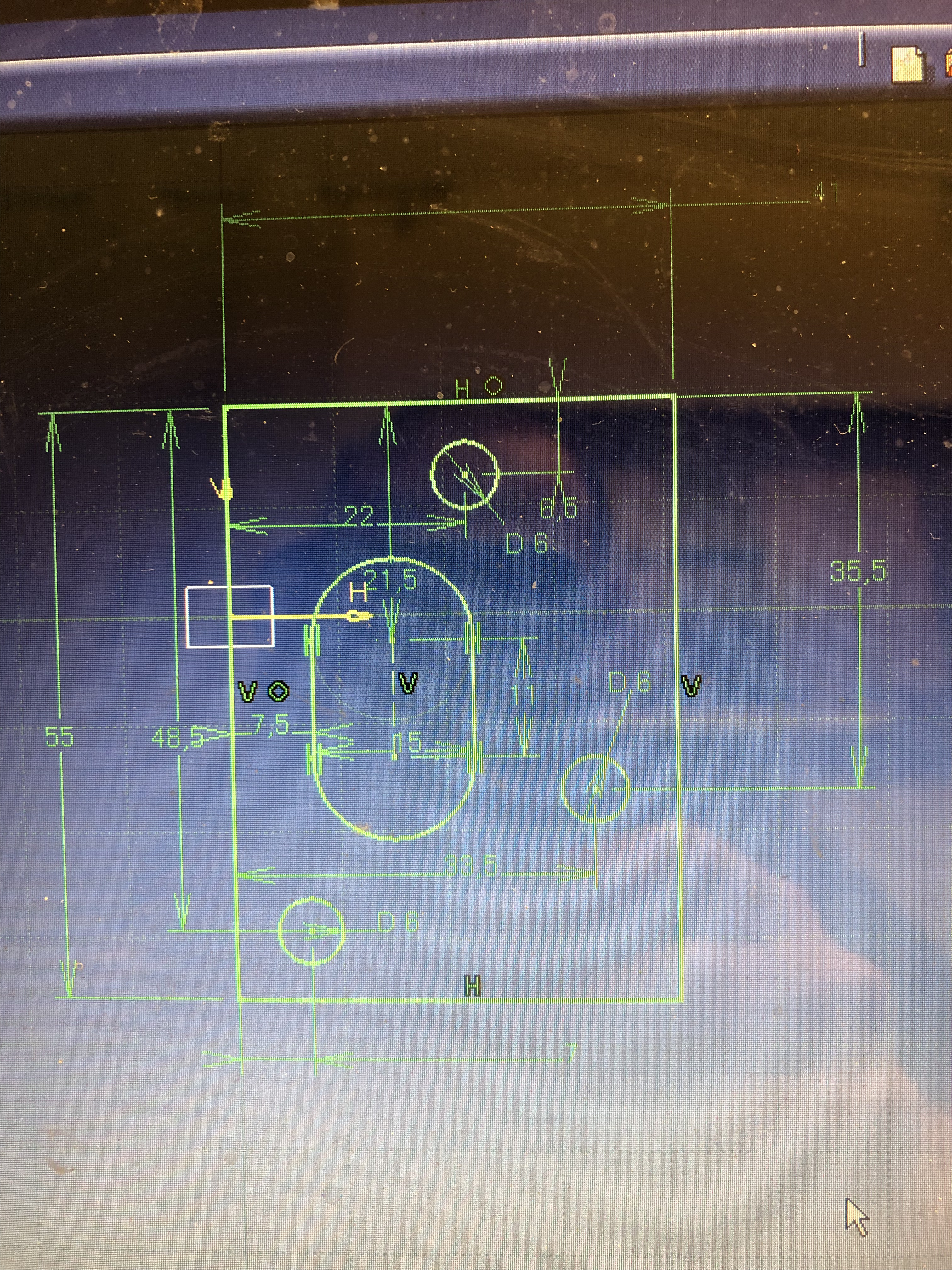

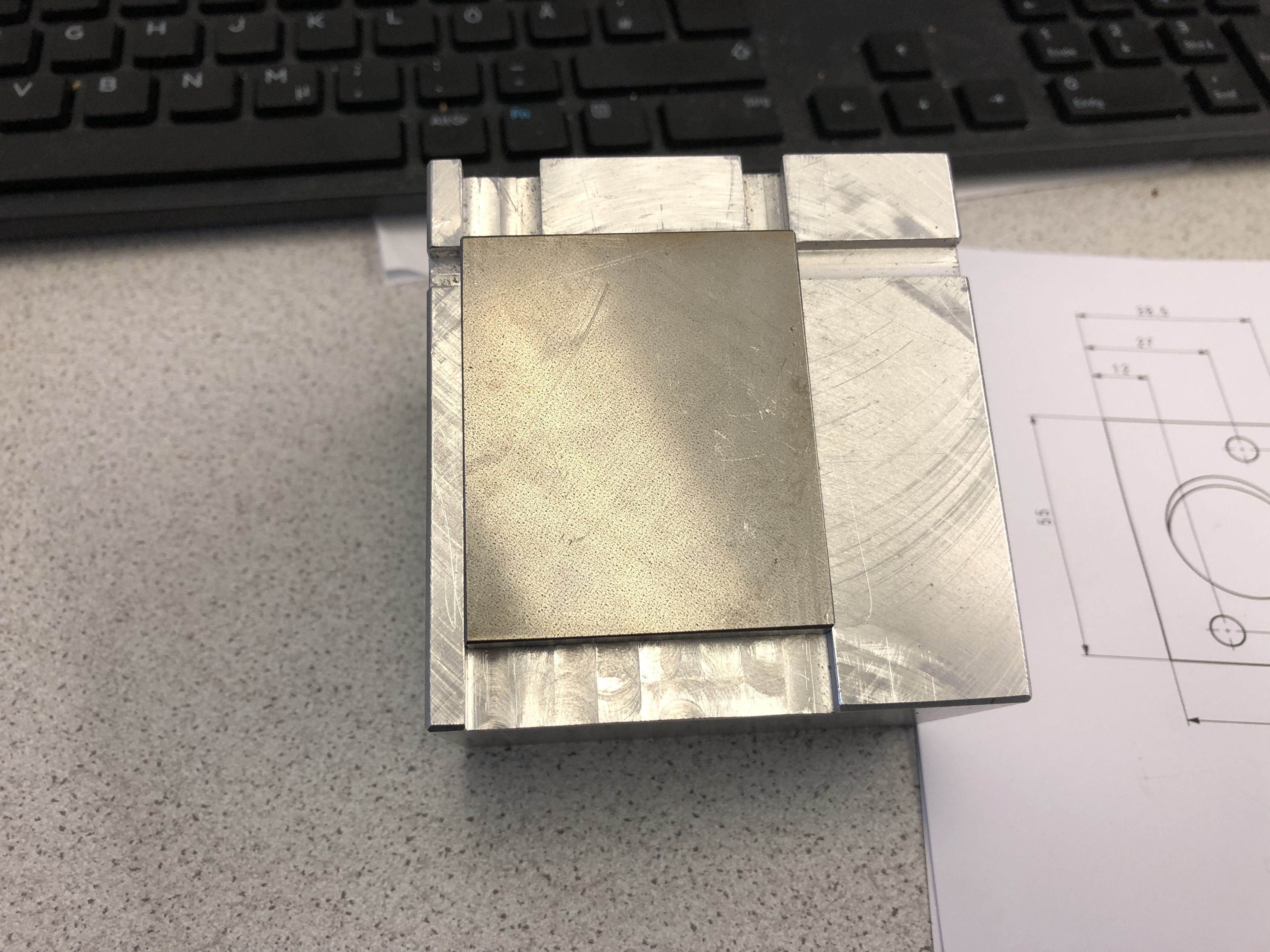

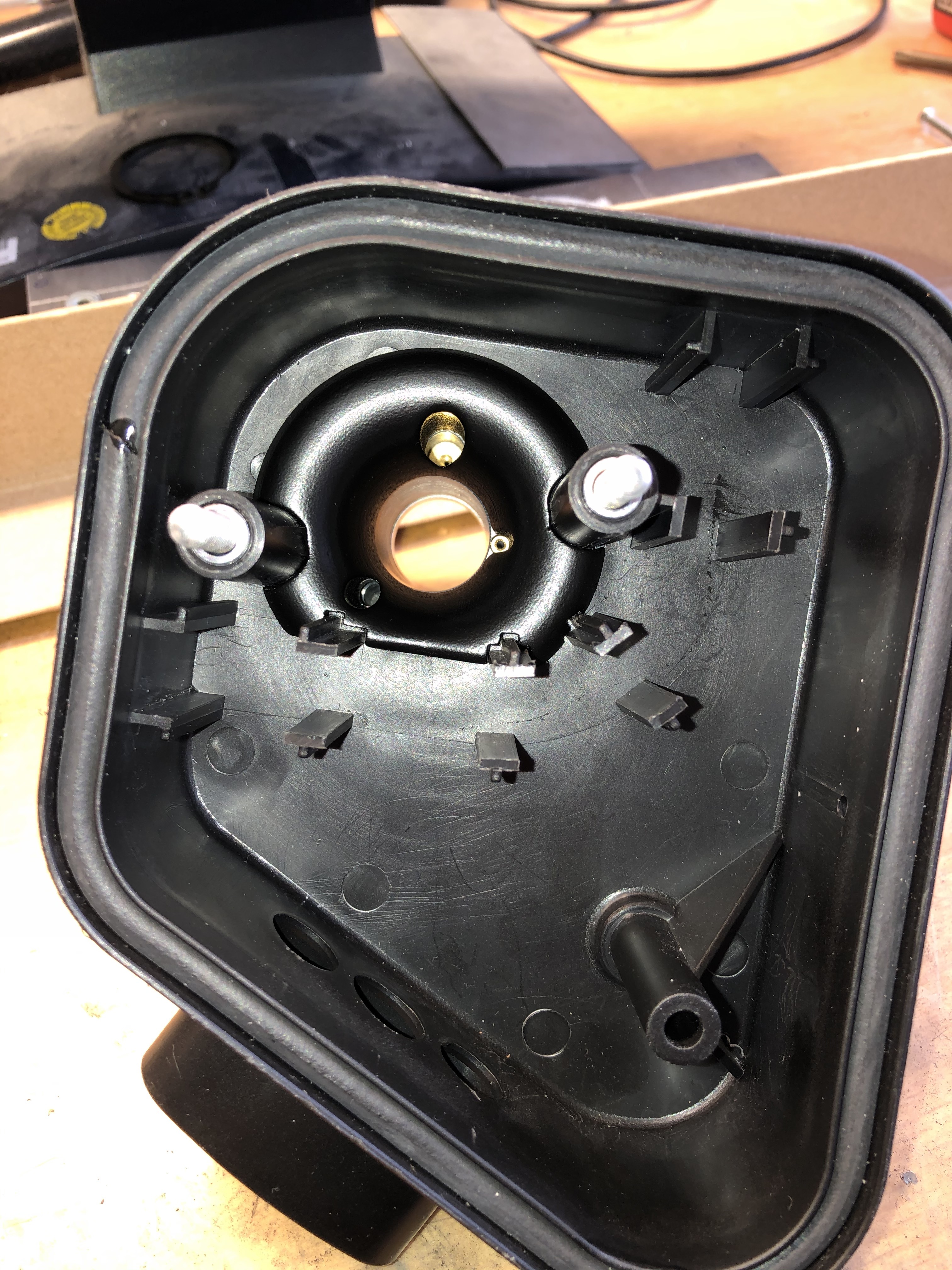

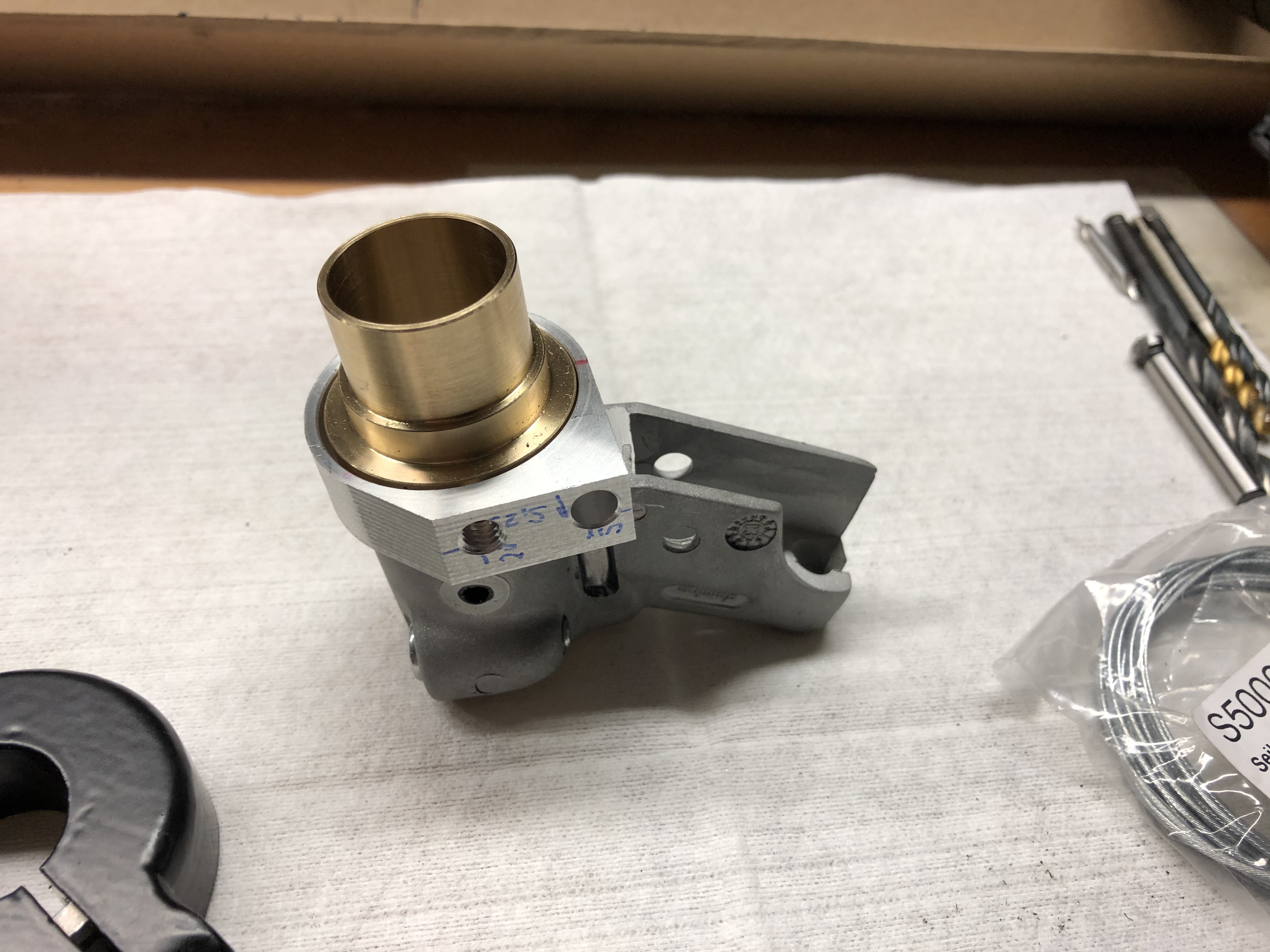

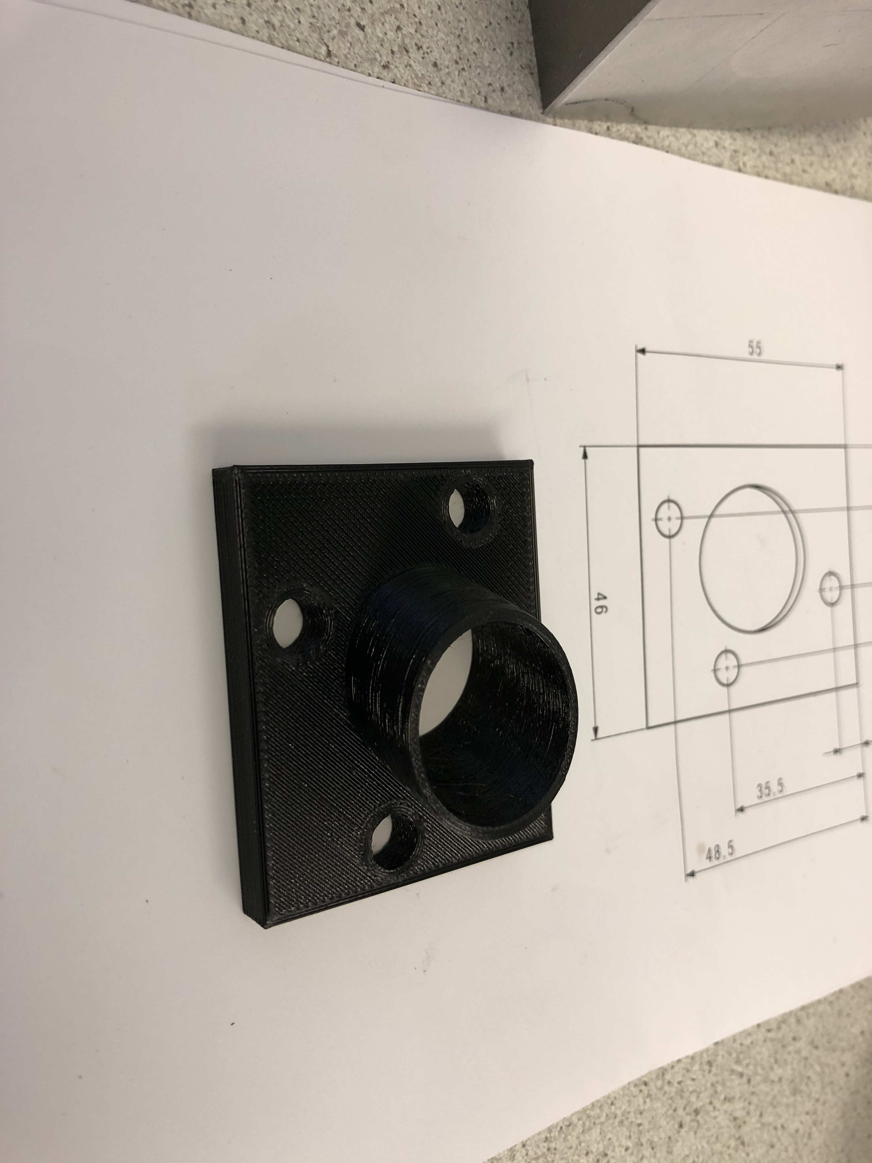

    So, jetzt mal zum Gaser und dem Drumherum,

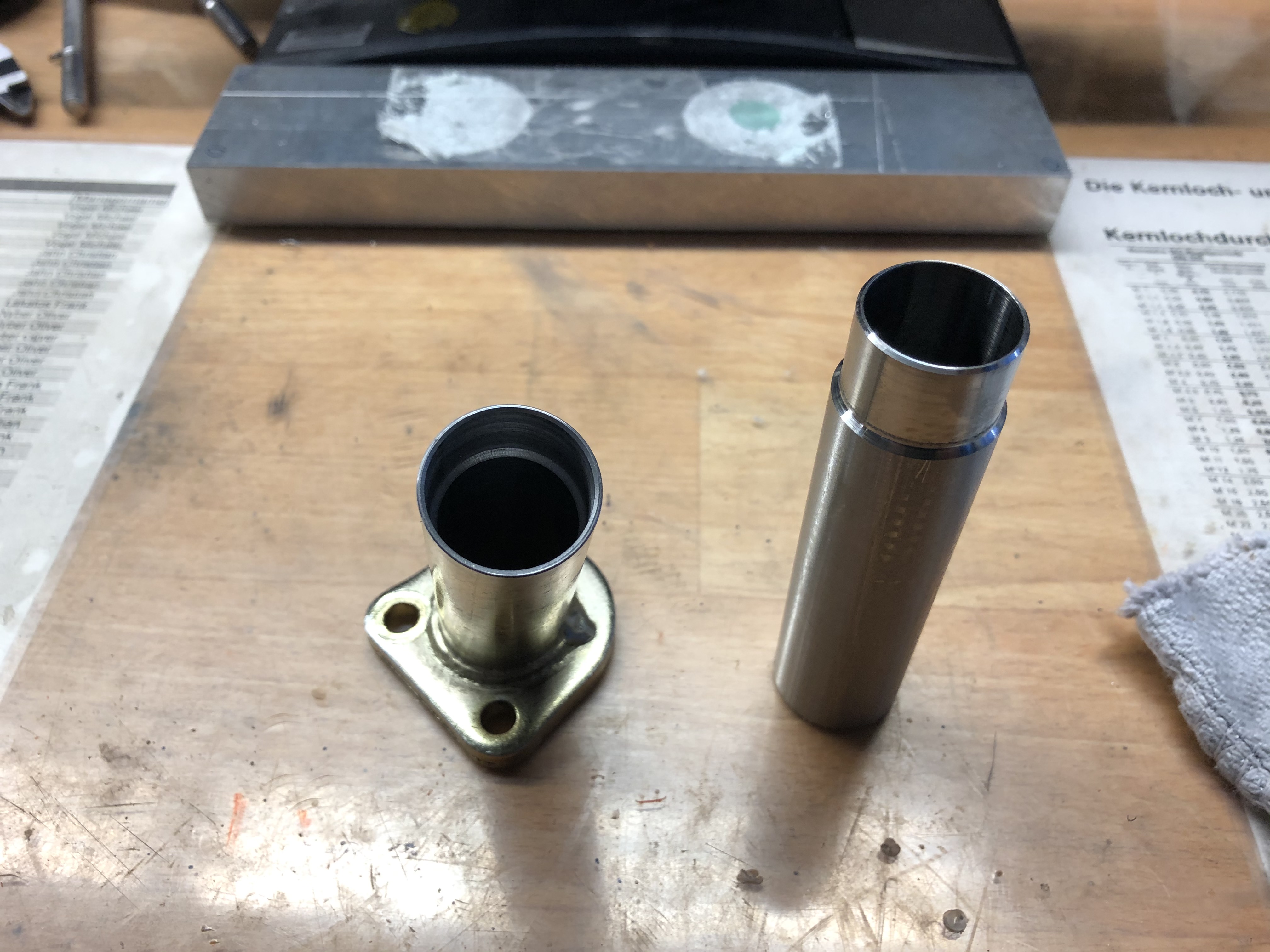

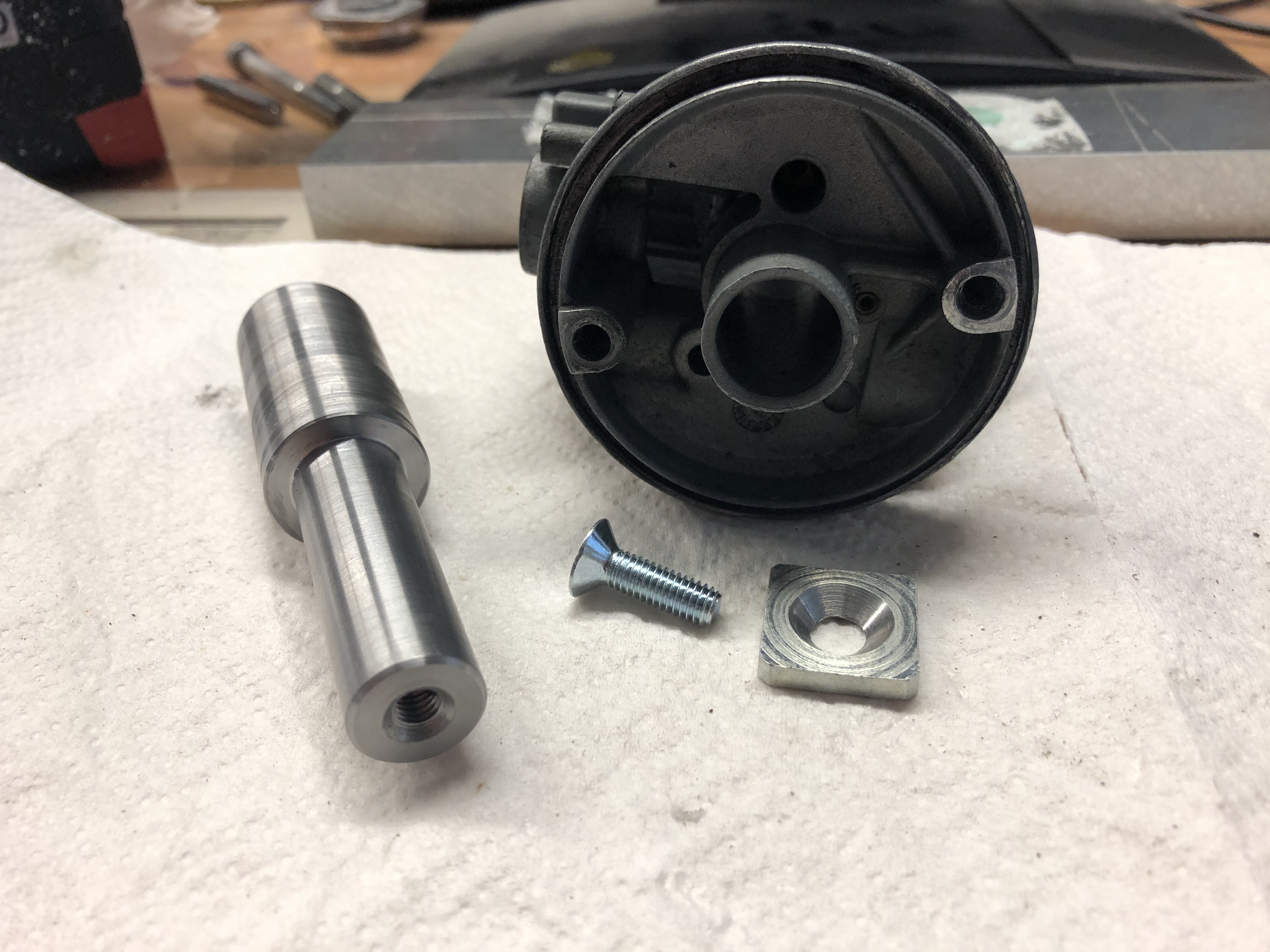

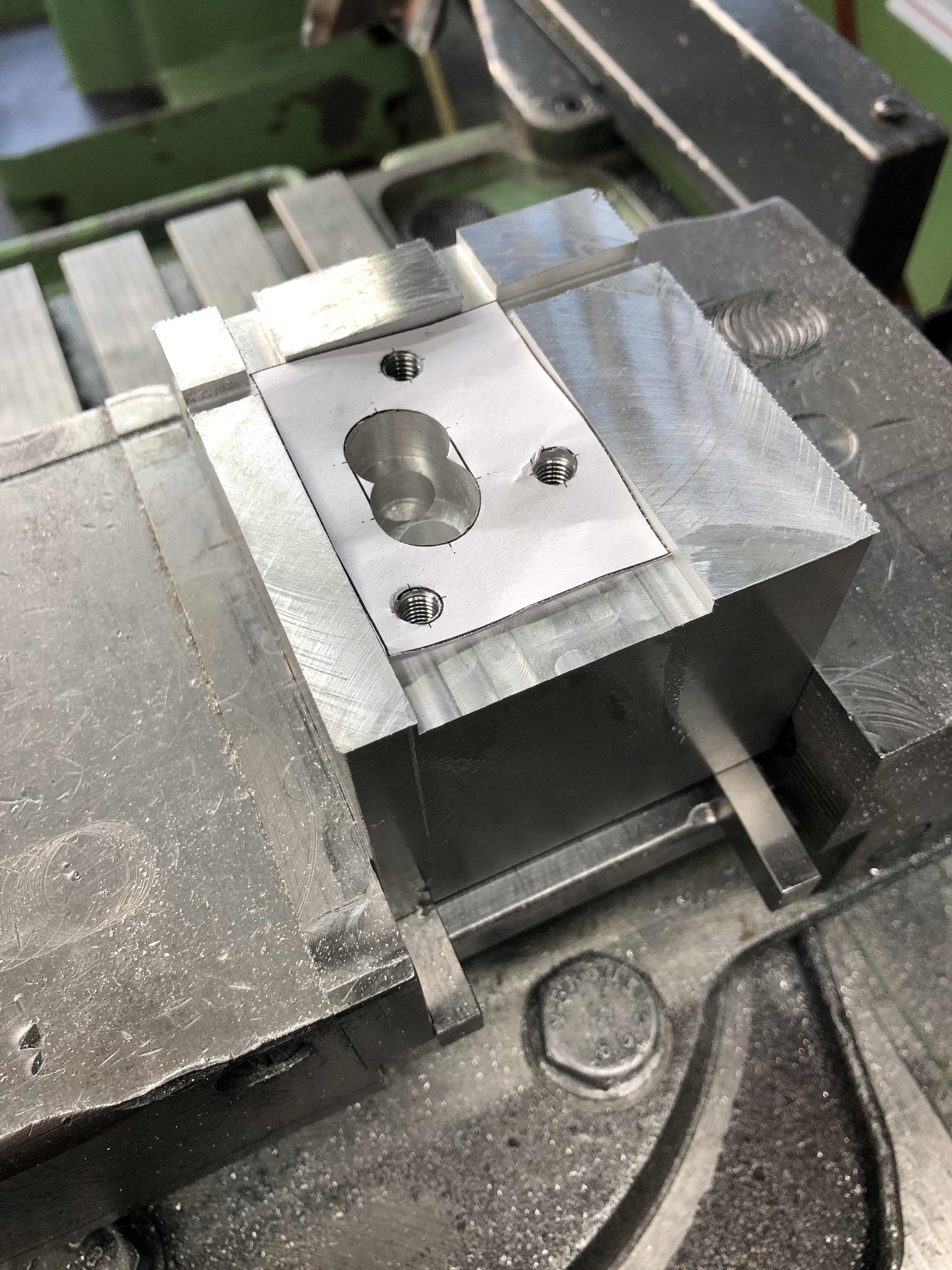

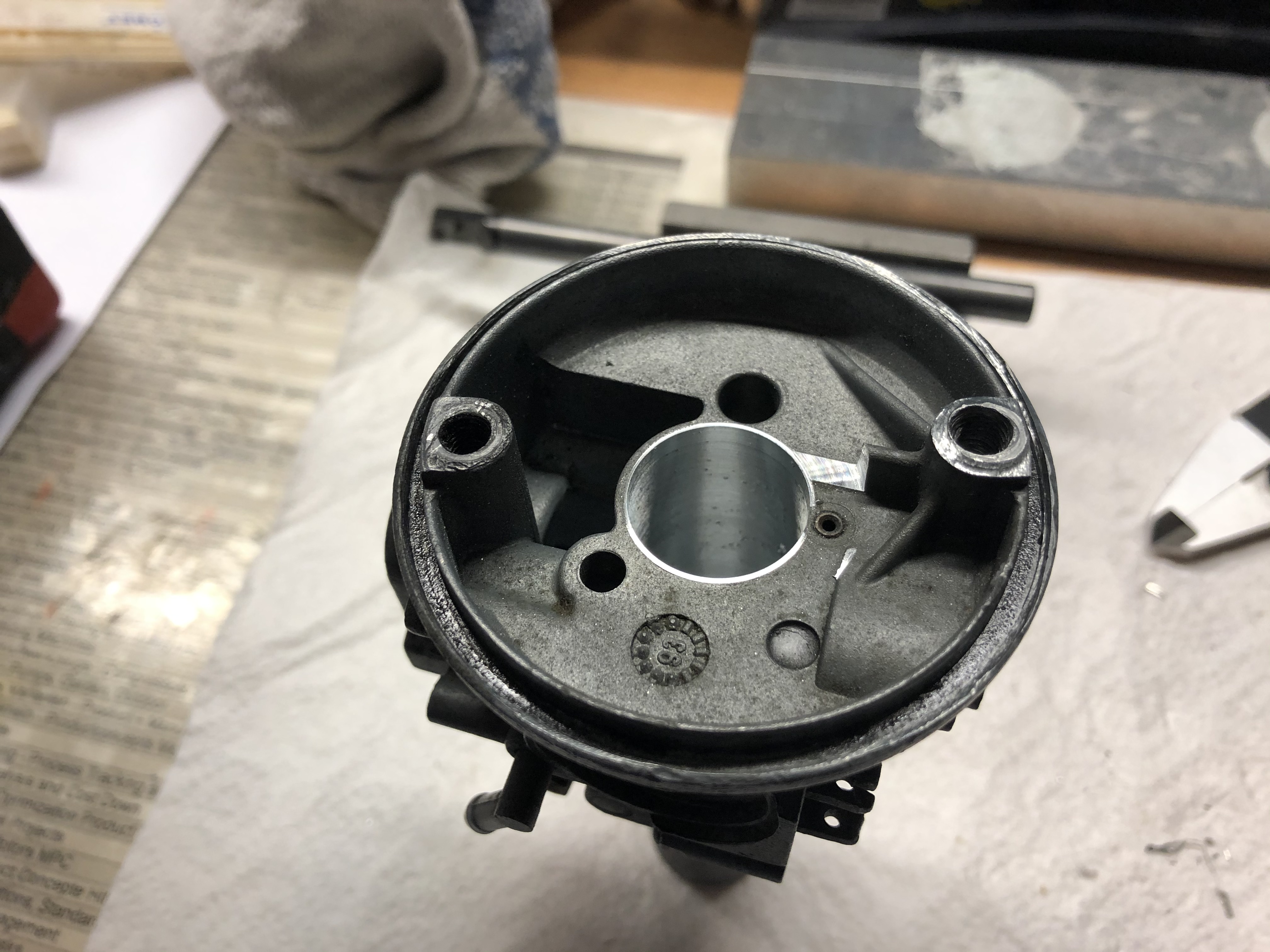

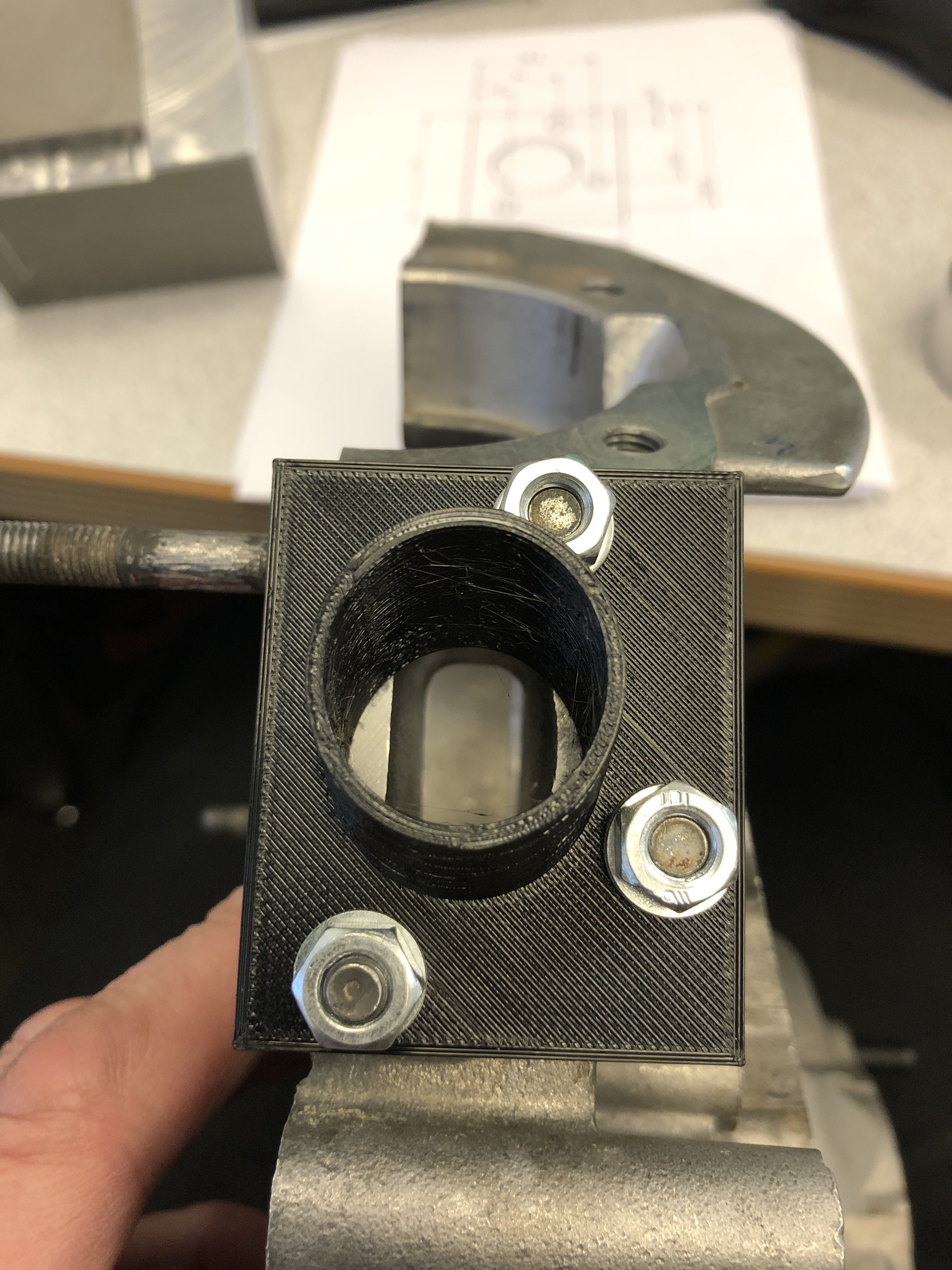

    schon vor einigen Jahren kurz nach dem Langhubumbau der Ape habe ich mal probiert, was so maximal aus dem serienmäßigen SHB 18.16 rauszuholen ist.
    Ich hatte noch einen alten, den ich mal wegen einem undichten Nadelsitz getauscht hatte und der war das Studienobjekt. Um den Gaser zu spannen und auch den Klemmsitz etwas größer zu machen, musste ich einen Dorn machen und mit einem Spannstück, das in die Schieberöffnung passt, klemmen:

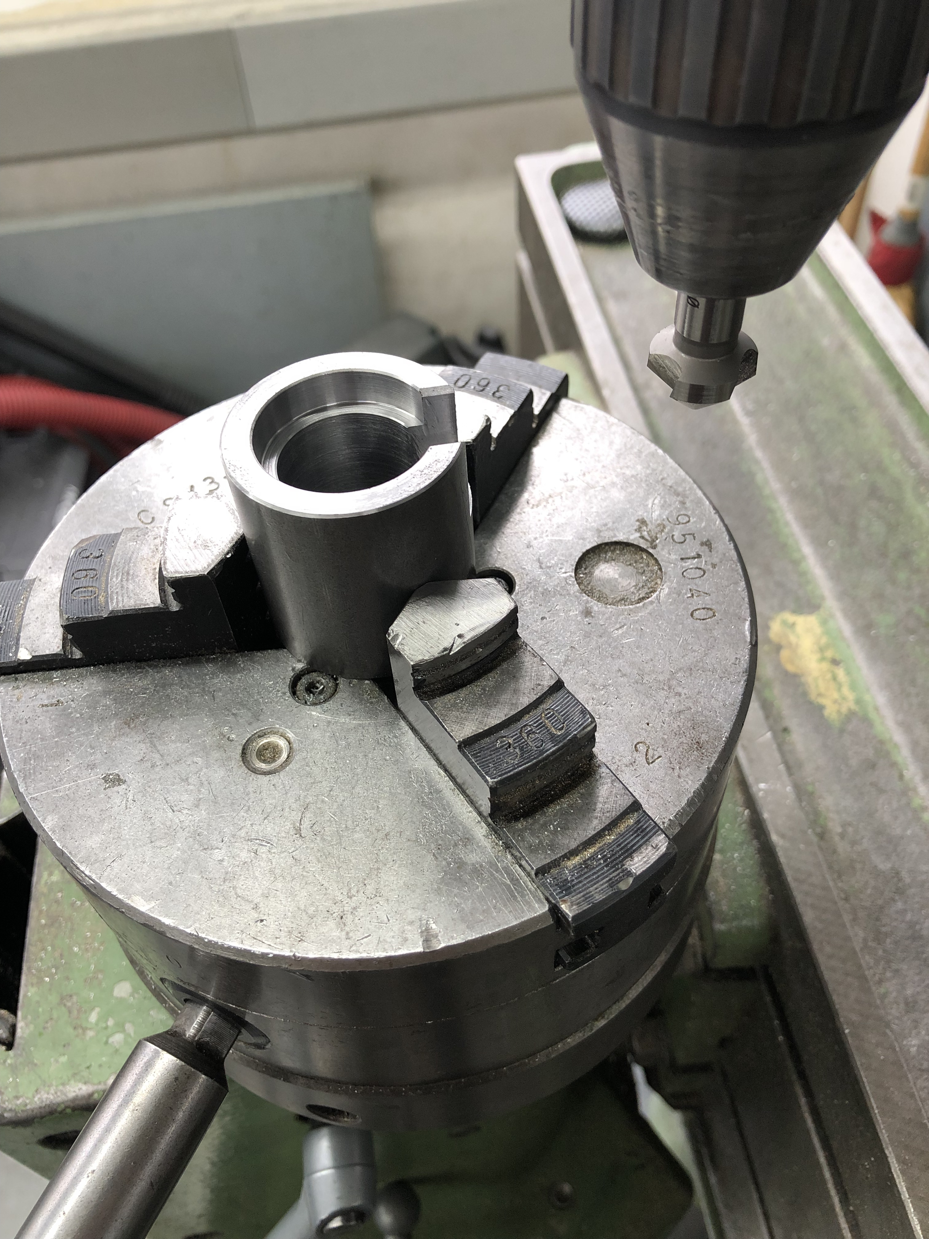

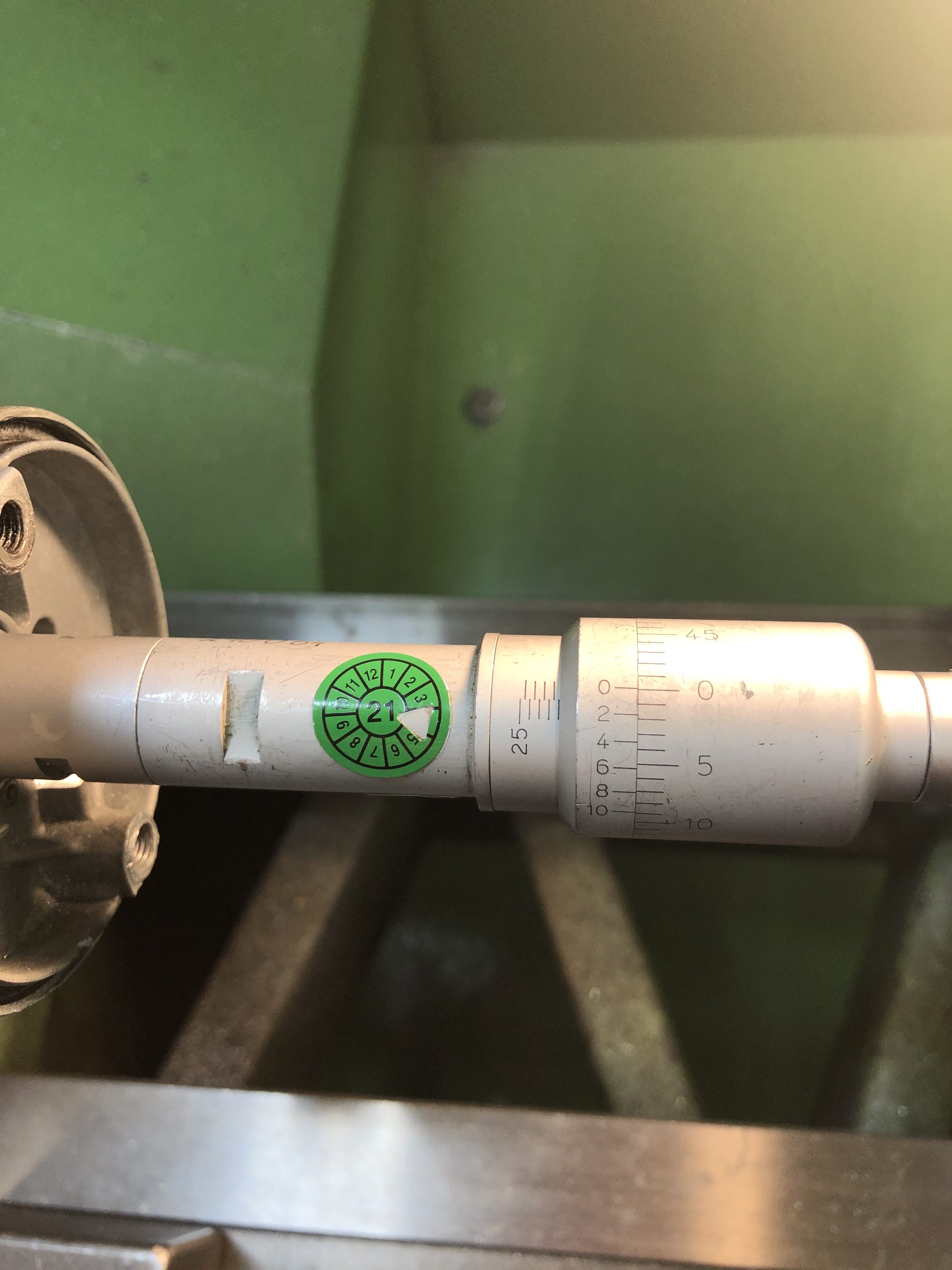

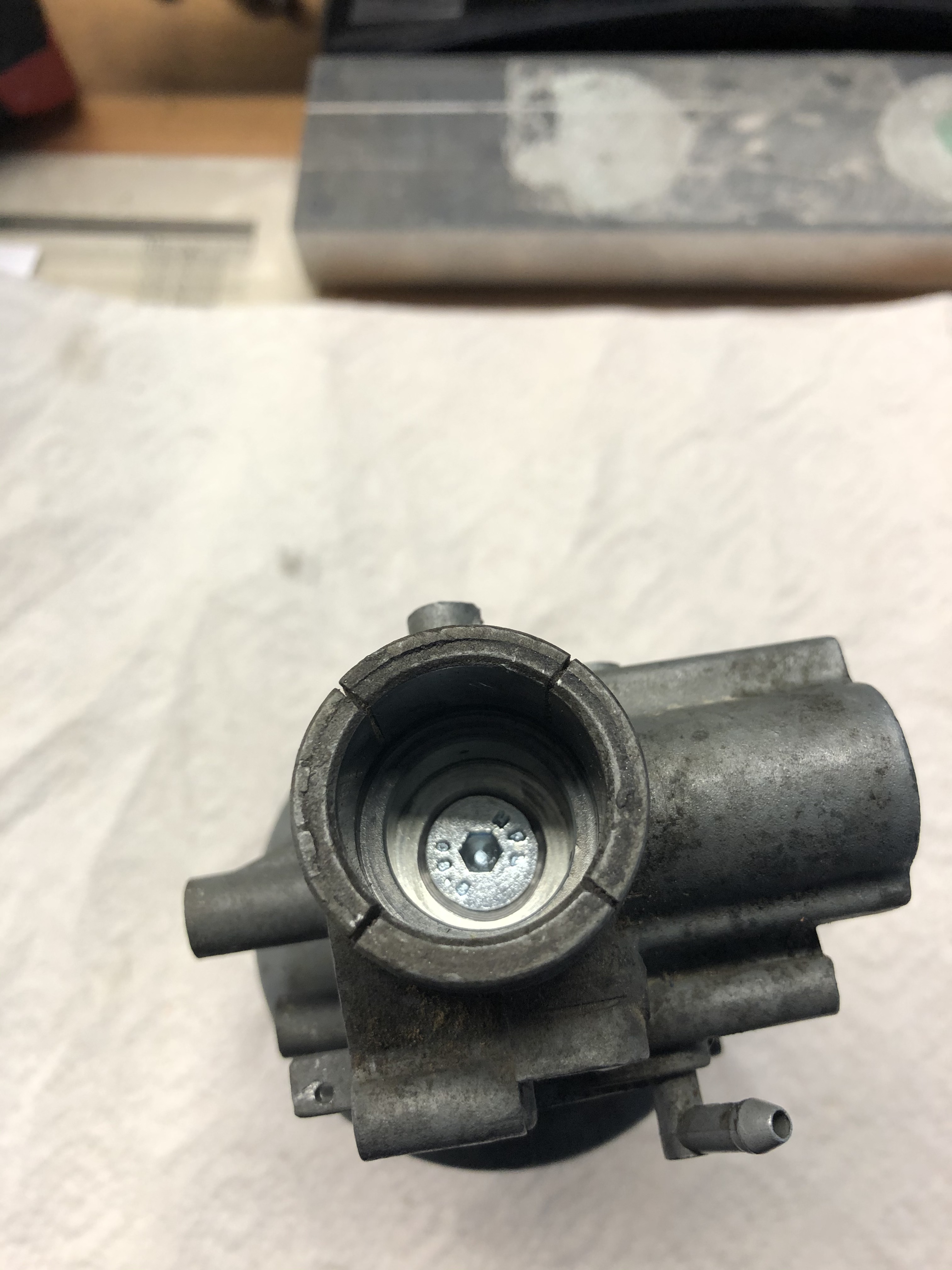

    Der Klemmdurchmesser mußte auch etwas größer werden, weil sonst die Wandstärke des ASS zu dünn wird.
    Dann kann man mit einem anderen Dorn den Gaser auf den neuen Klemmsitz und den vergrößerten Durchlaß aufnehmen und von der Lufiseite bearbeiten:
    So kommen dann maximal 21 zustande. Im Apeforum hat mal jemand behauptet, er hätte 21,5 mm geschafft, aber ich kann mir das aufgrund seiner sonst eher landwirtschaftlichen Methoden kaum vorstellen. Wie man sieht, wird alles hauchdünn und an der dünnsten Stelle an der Seite des Gasers bleiben noch 0,7 mm. Wenn da die Bearbeitung nicht zu 100% fluchtet, bricht man durch. Aber gut.

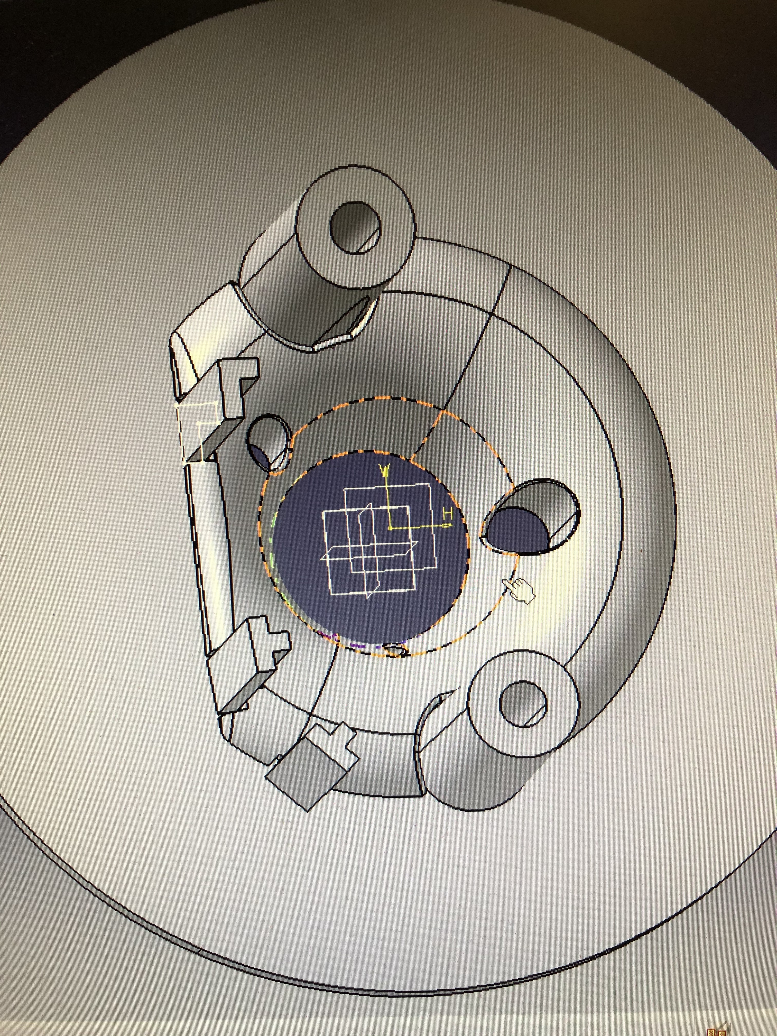

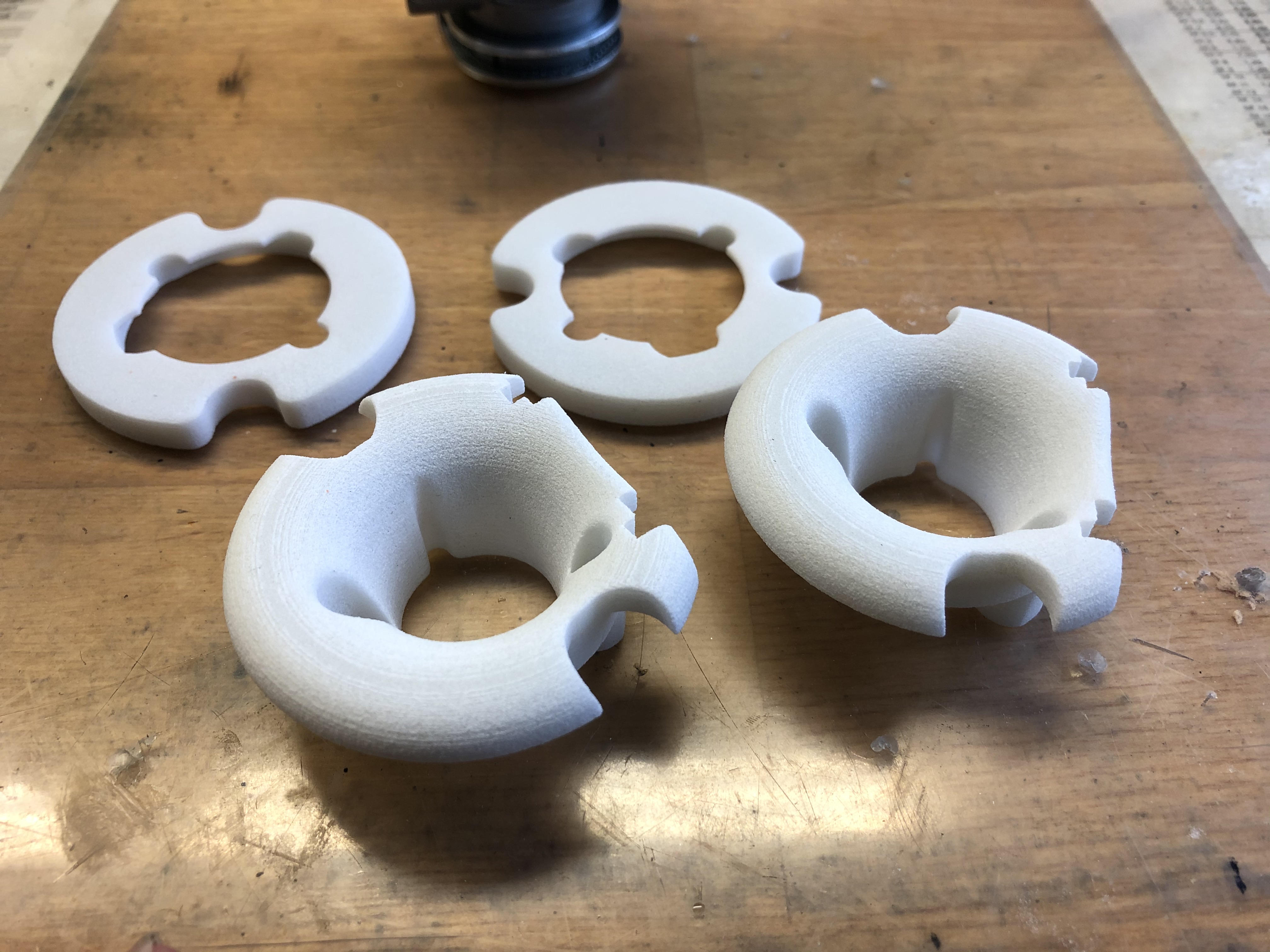

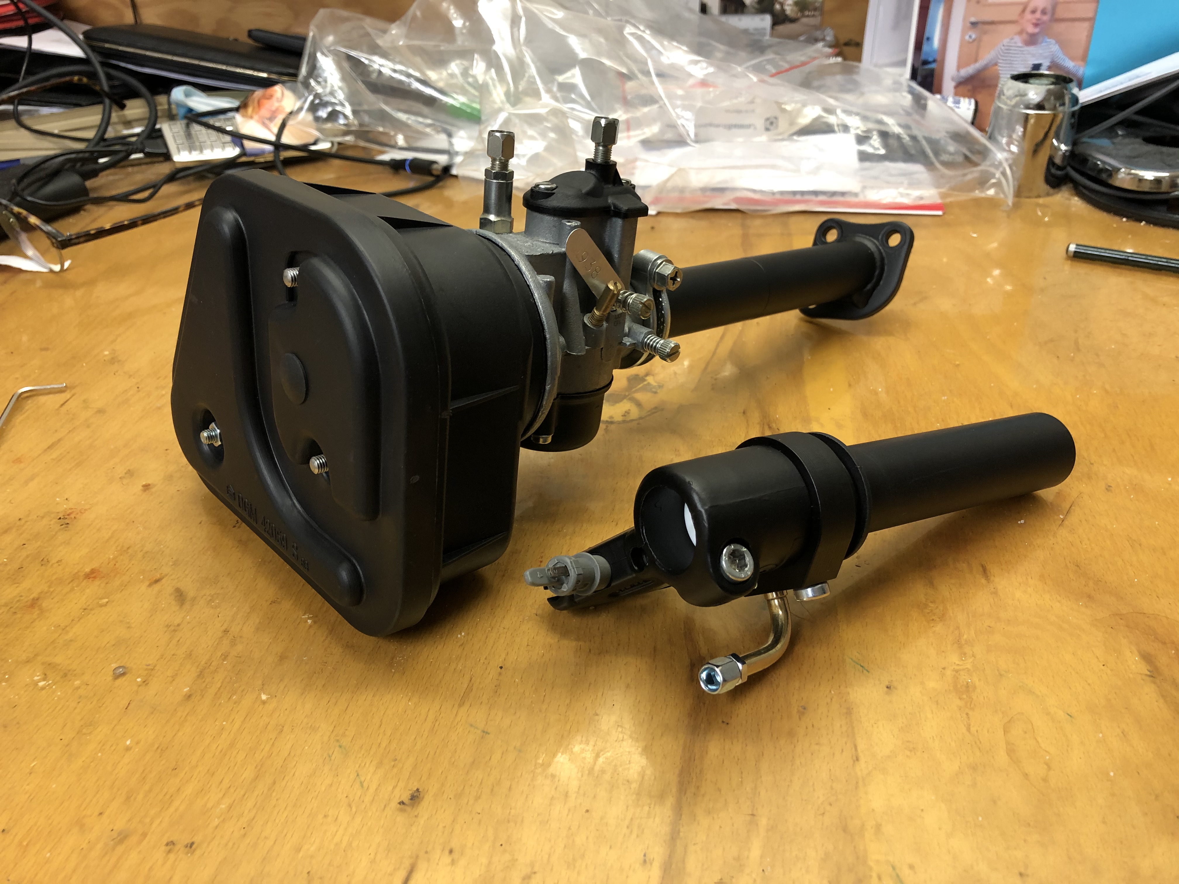

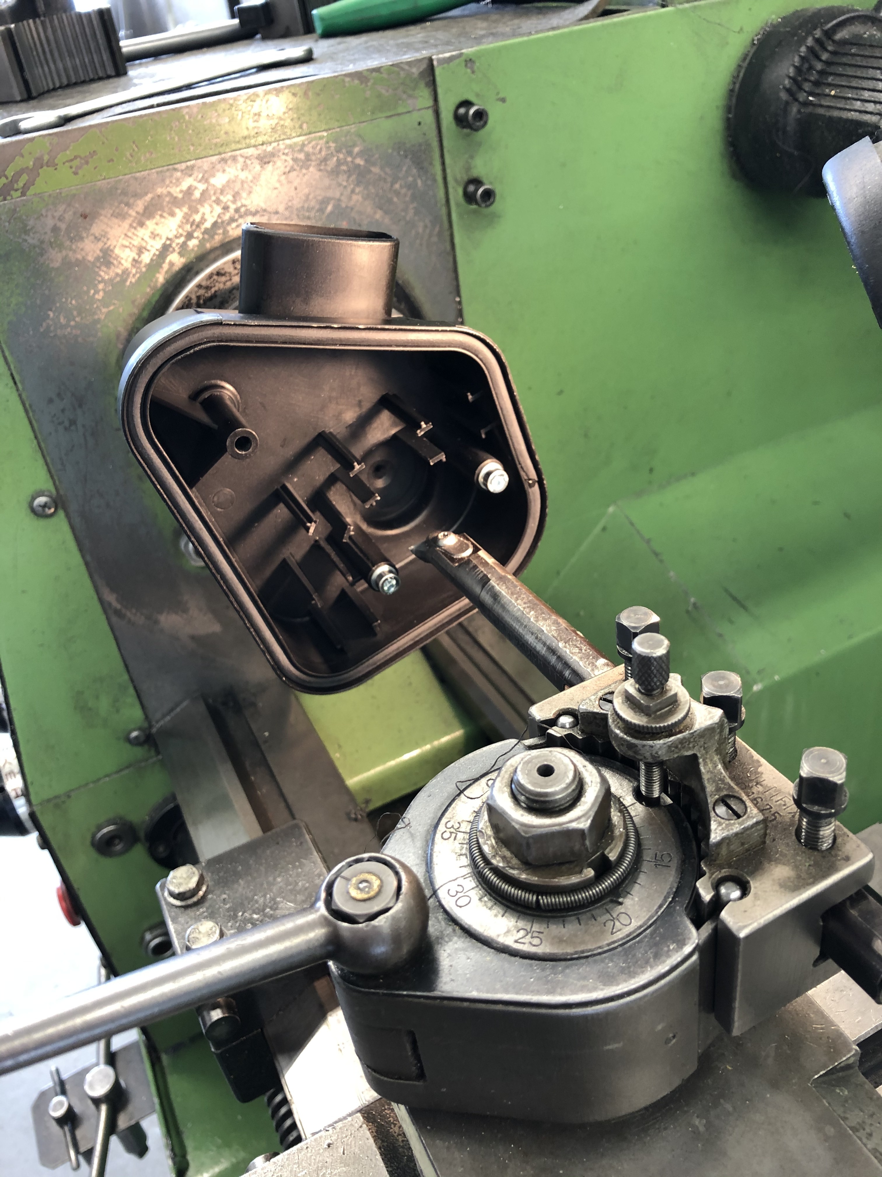

    Als die Machbarkeit geklärt war, habe ich mir einen neuen Lufi bestellt und den ebenfalls modifiziert. Vorrichtung gemacht und ebenfalls ausgespindelt:
    Beim Ausdrehen der Lufiseite des Gasers ist nämlich ein Röhrchen gefallen, das in den Lufi mündet und nun klaffte ein undefinierter Übergang zwischen Gasereinlaß und Lufigehäuse.
    Ich wollte das überbrücken und dabei gleich eine kleine Verbesserung integrieren, einen zweiteiligen Ansaugtrichter, den ich dann zum Test aus Harz gedruckt hatte:
    Nachdem das gepasst hatte, sintern lassen aus PA mit Glaskugeln und gefillert und Lackiert:
    An Schönheit sterben, aber ich brauchte so oder so einen Übergang, deshalb dann so.

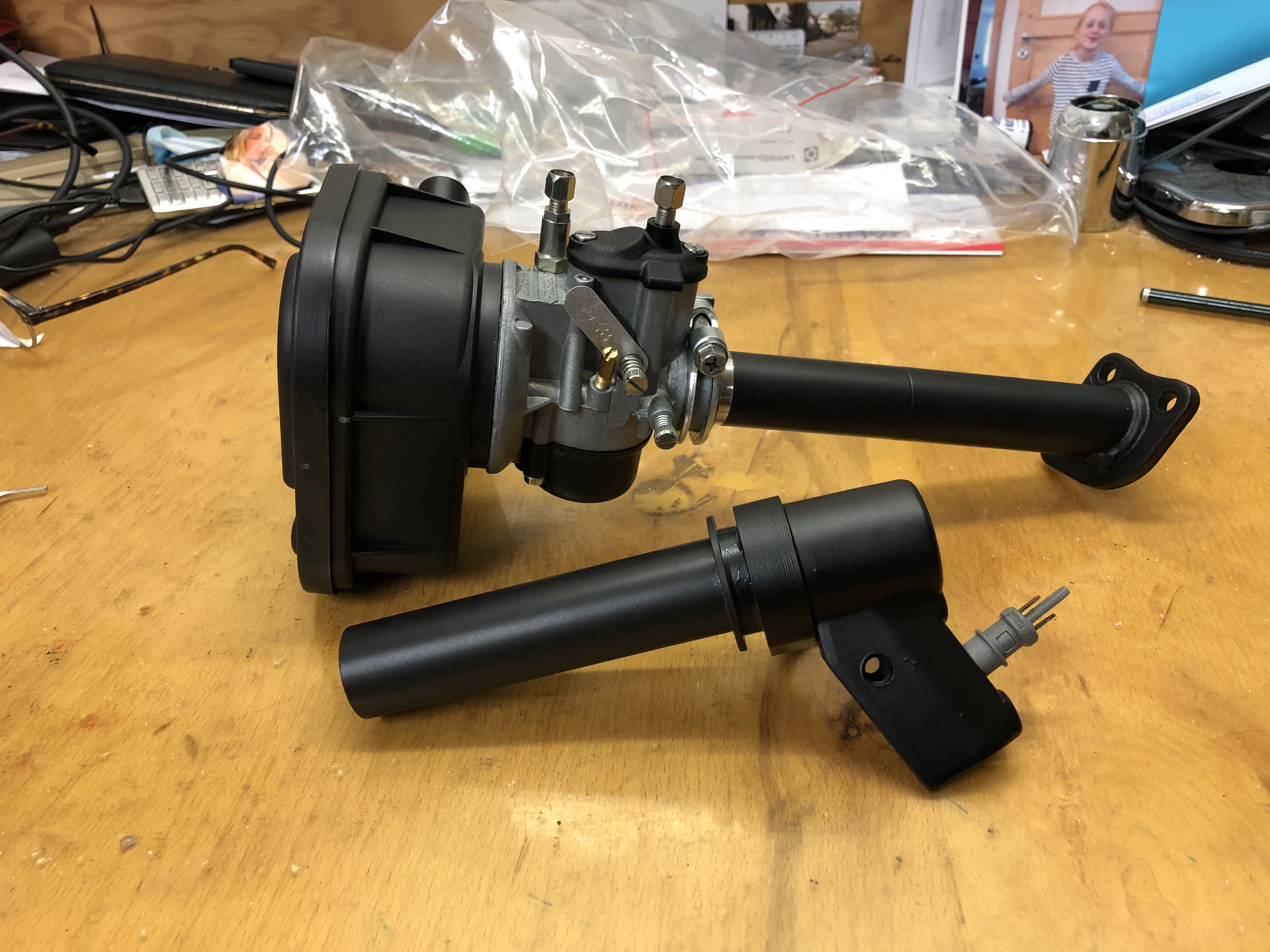

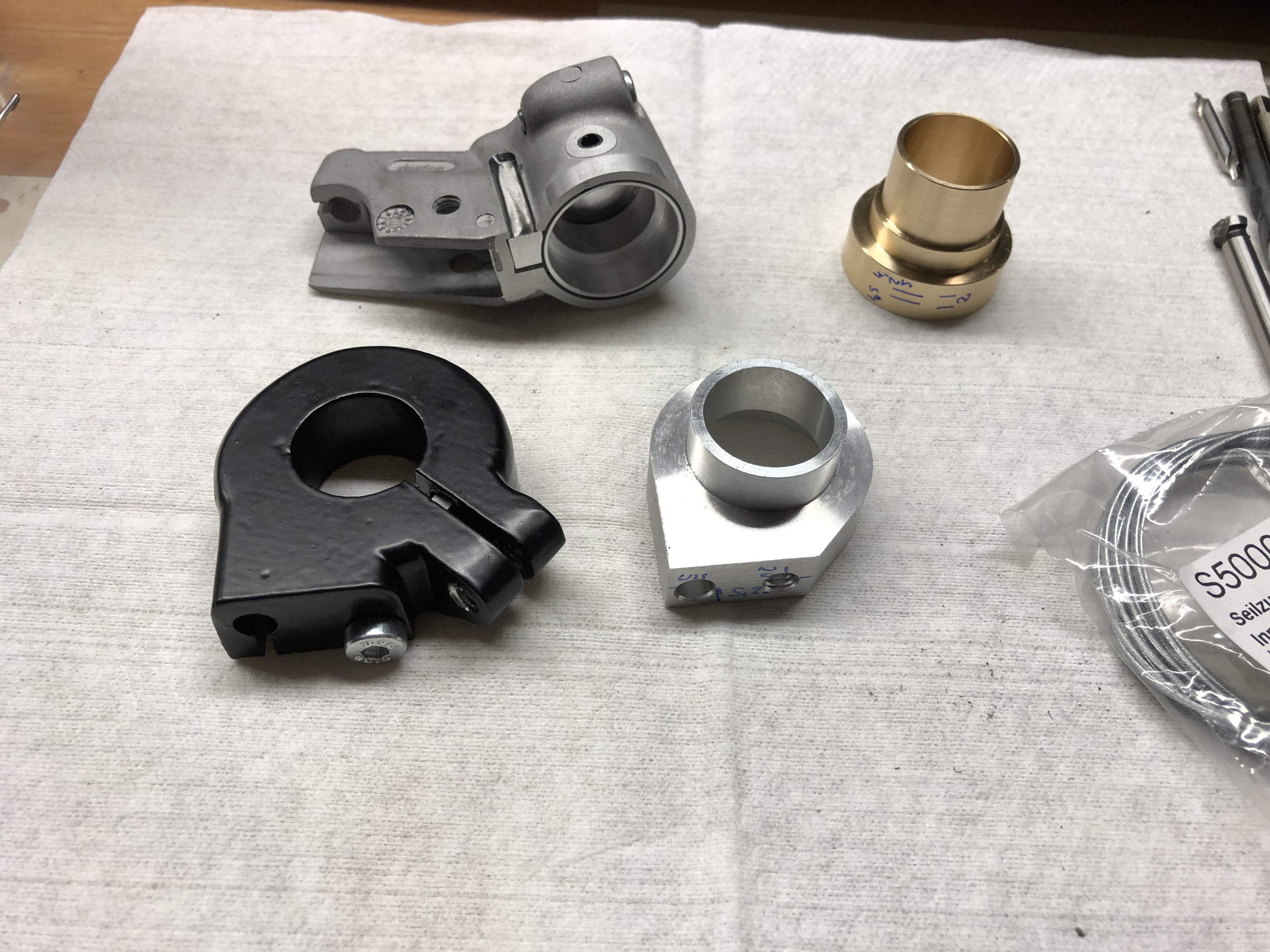

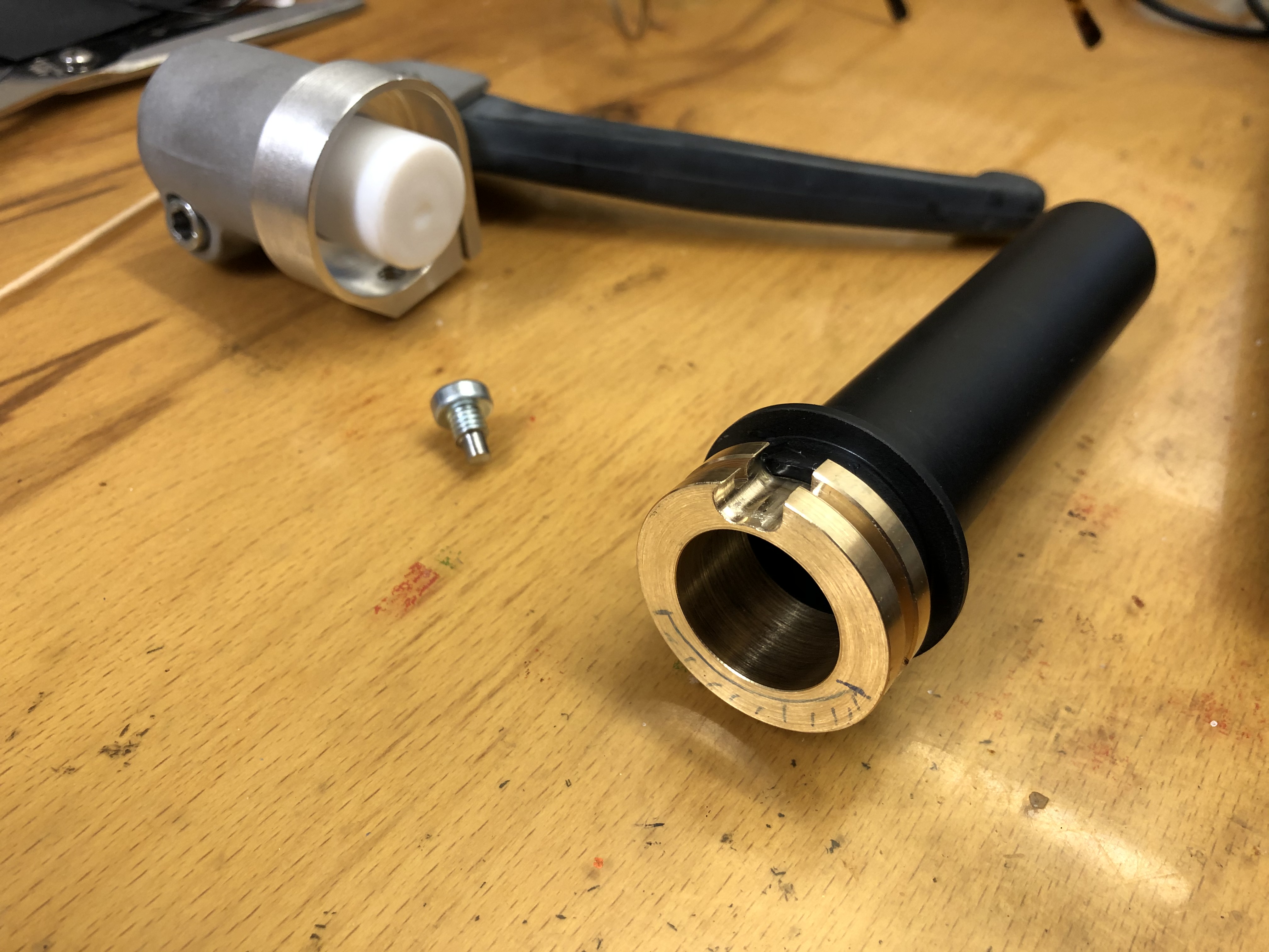

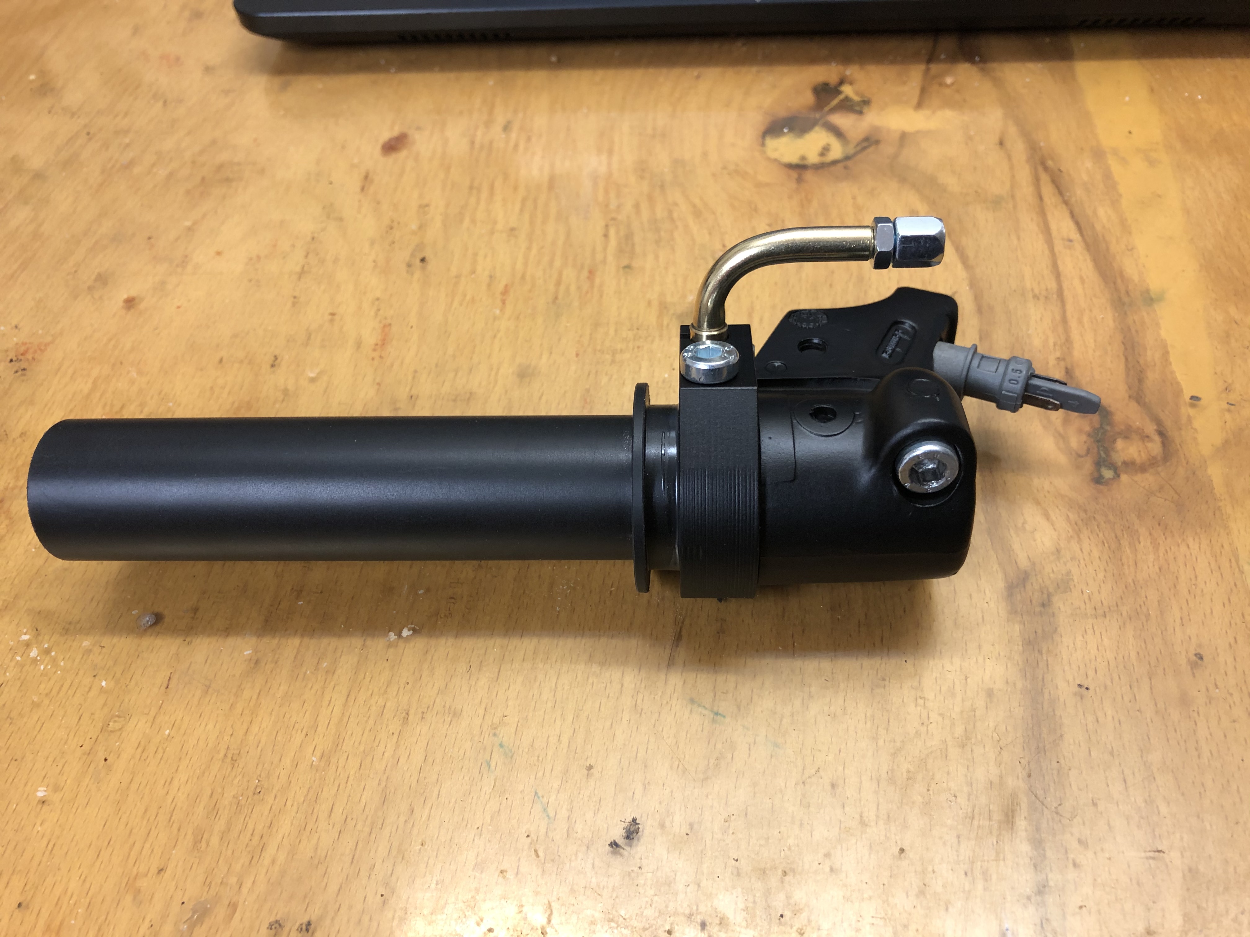

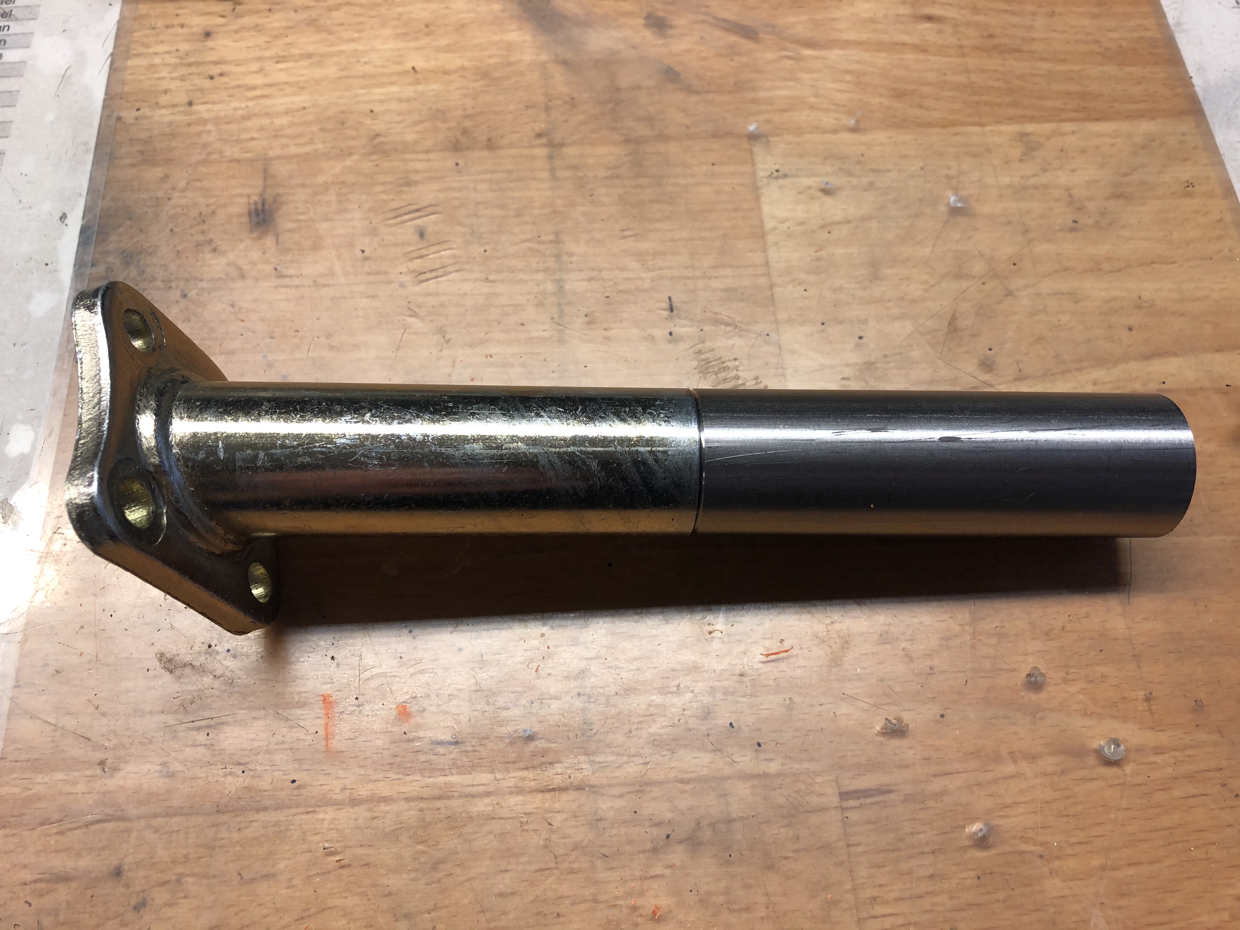

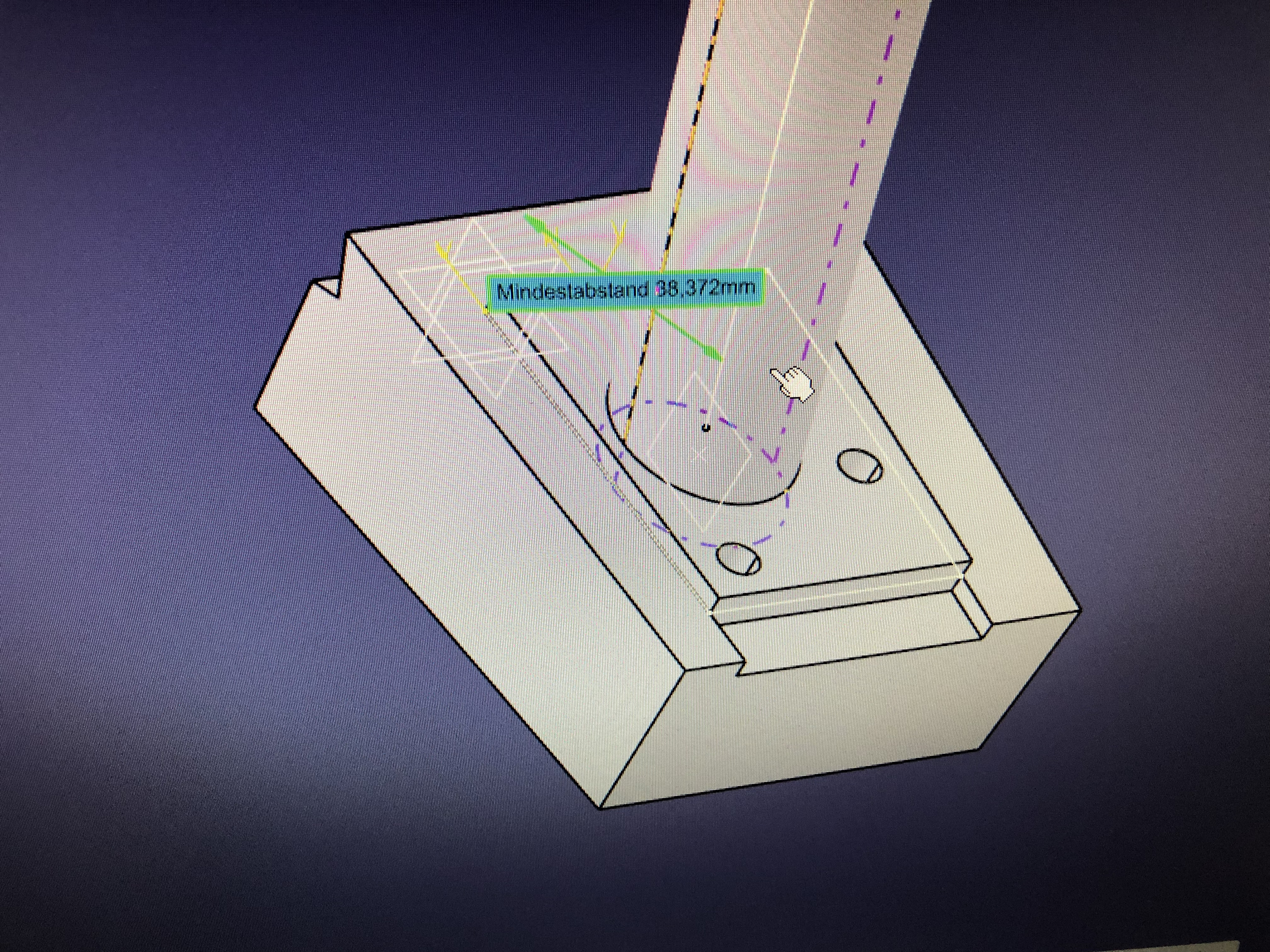

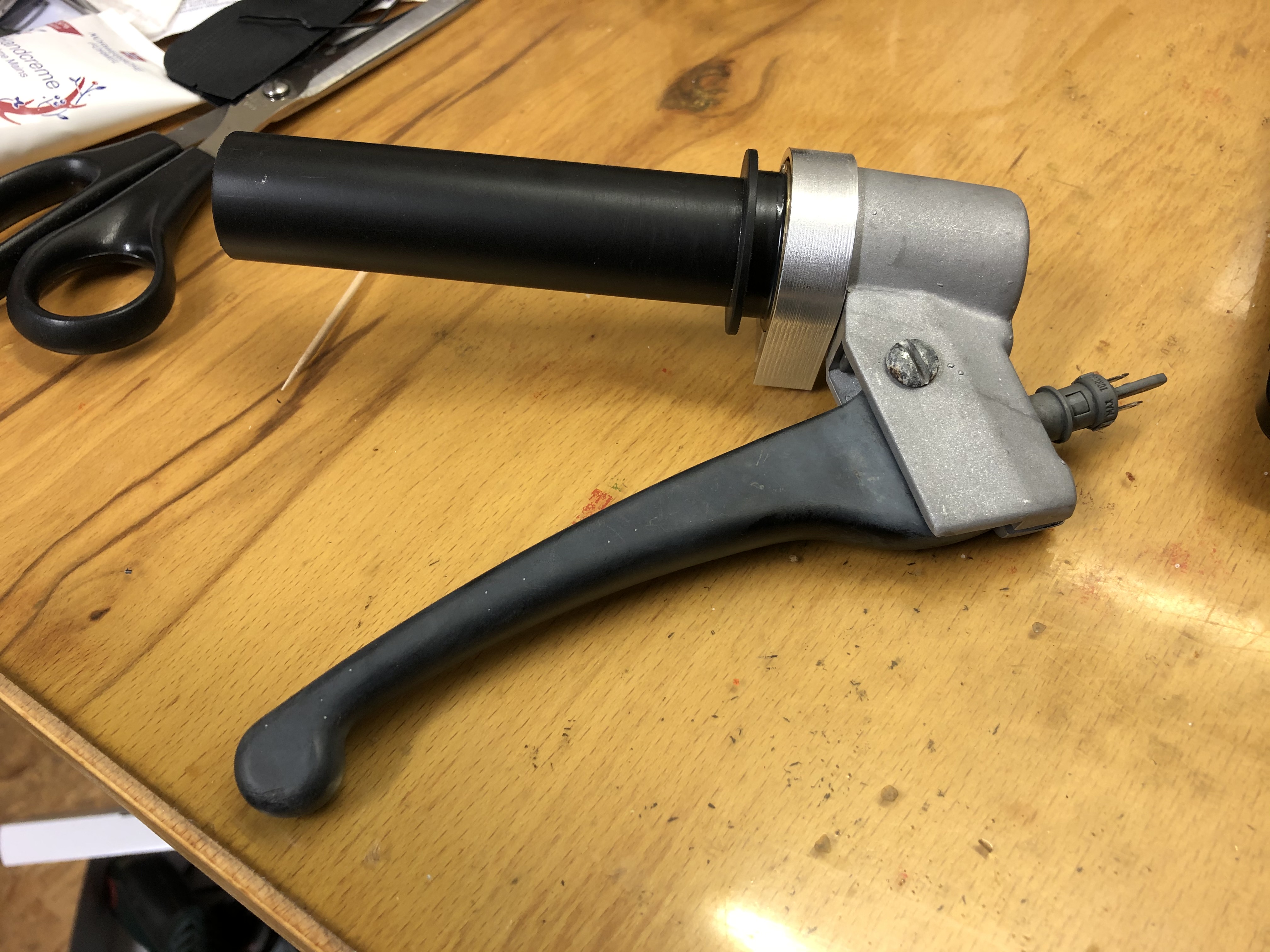

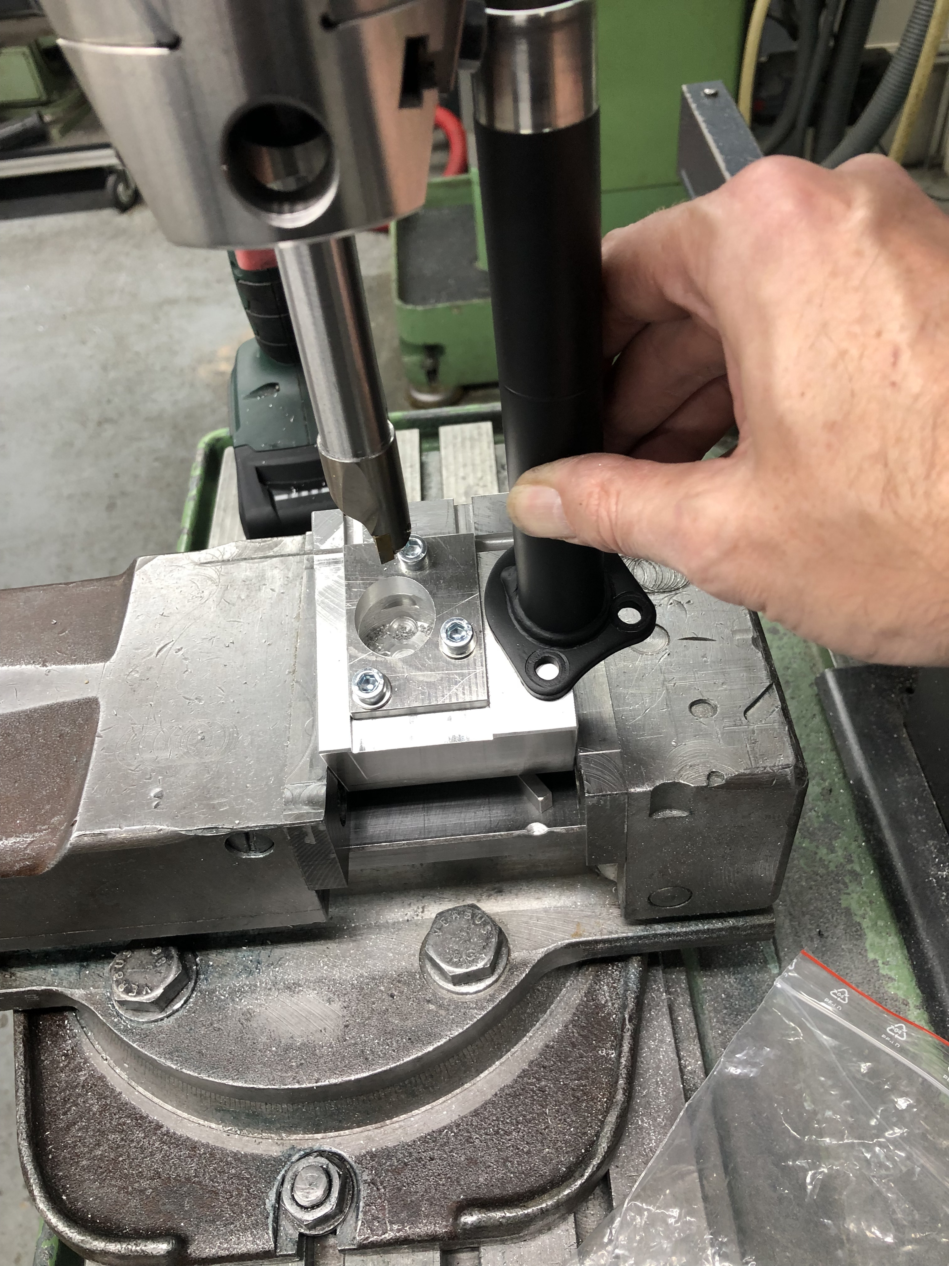

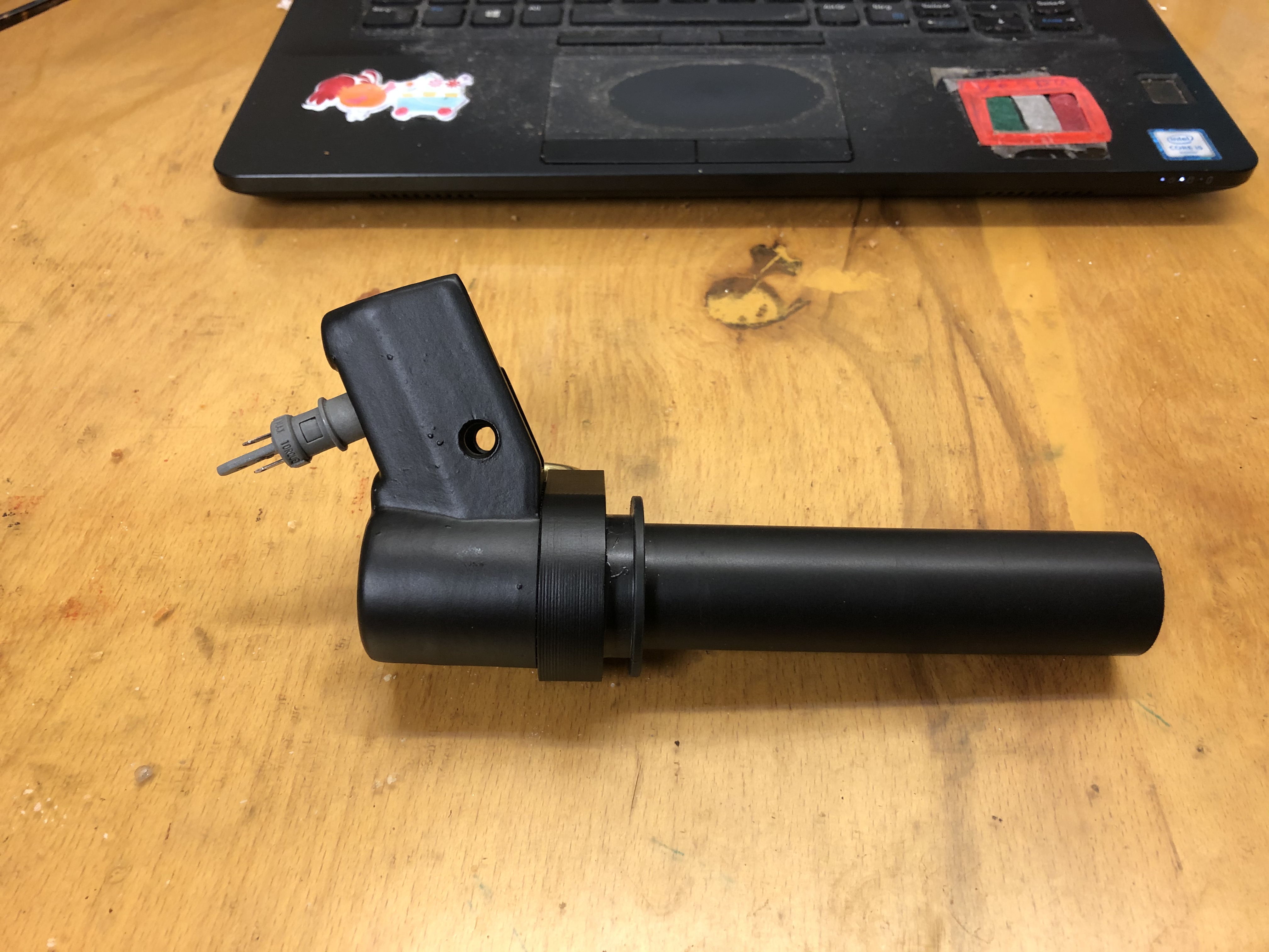

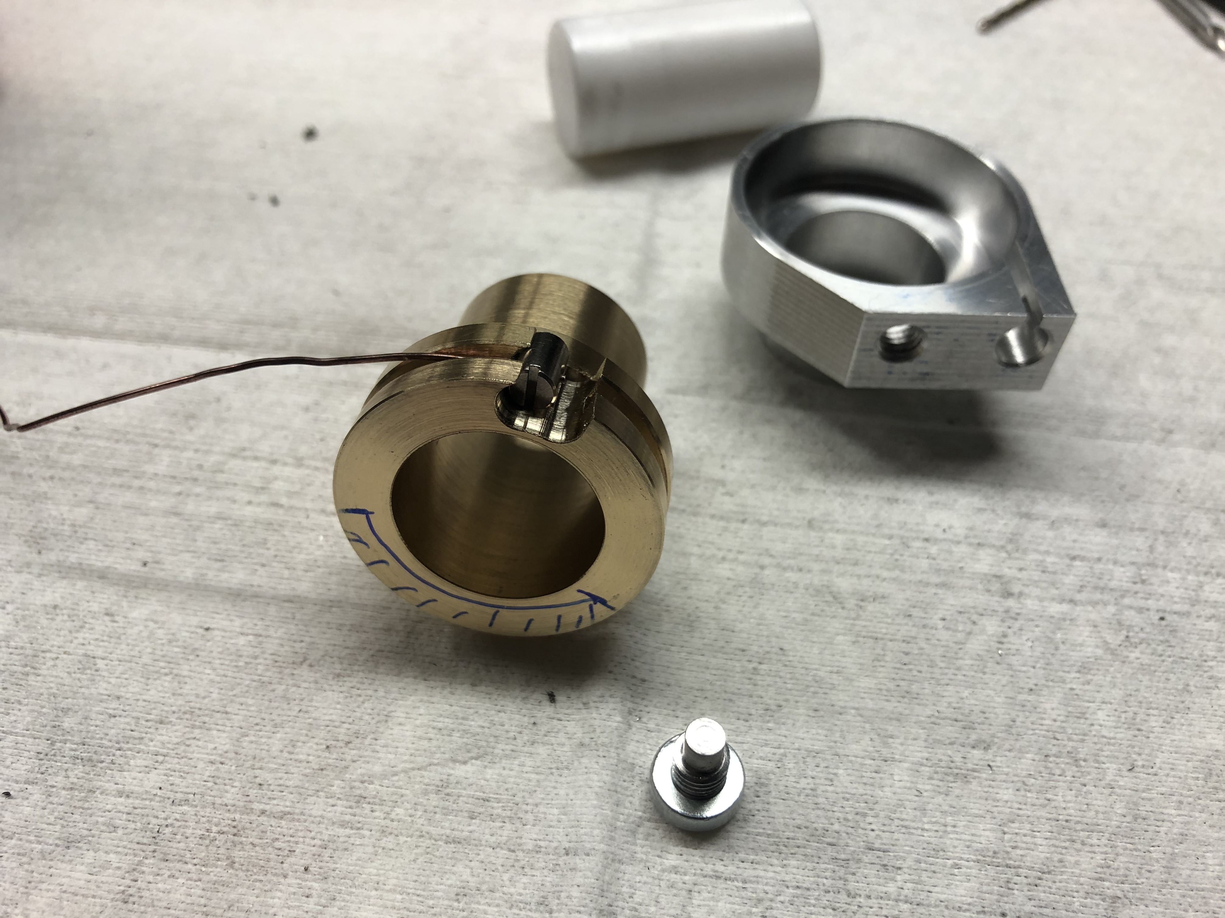

    Nun kam das Problem, das bei dem Gasgriff der Ape (so ein Ziehfummel über eine Wendelkurve) halt bei 19 mm Gashub Schluß ist.
    Es gibt ja die tollsten Schnellgasgriffe, aber an meiner Ape soll ja alles schön brav aussehen. Also mußte ich mir einen Wickelgasgriff anfertigen, der praktisch nicht zu sehen ist. Als Basis diente ein gebrauchter Griff, den ich umgearbeitet und ergänzt hatte. Zum Verständnis hatte ich mir einen billigen Wickelgasgriff im Internet bestellt, auf einem der Bilder ist so ein schwarzes größeres Teil, das aber hinfällig war. Es mußte noch ein Gaszugkrümmer dran adaptiert werden, der schwenk und arretierbar ist und zum Schluß alles zusammen und lackiert:

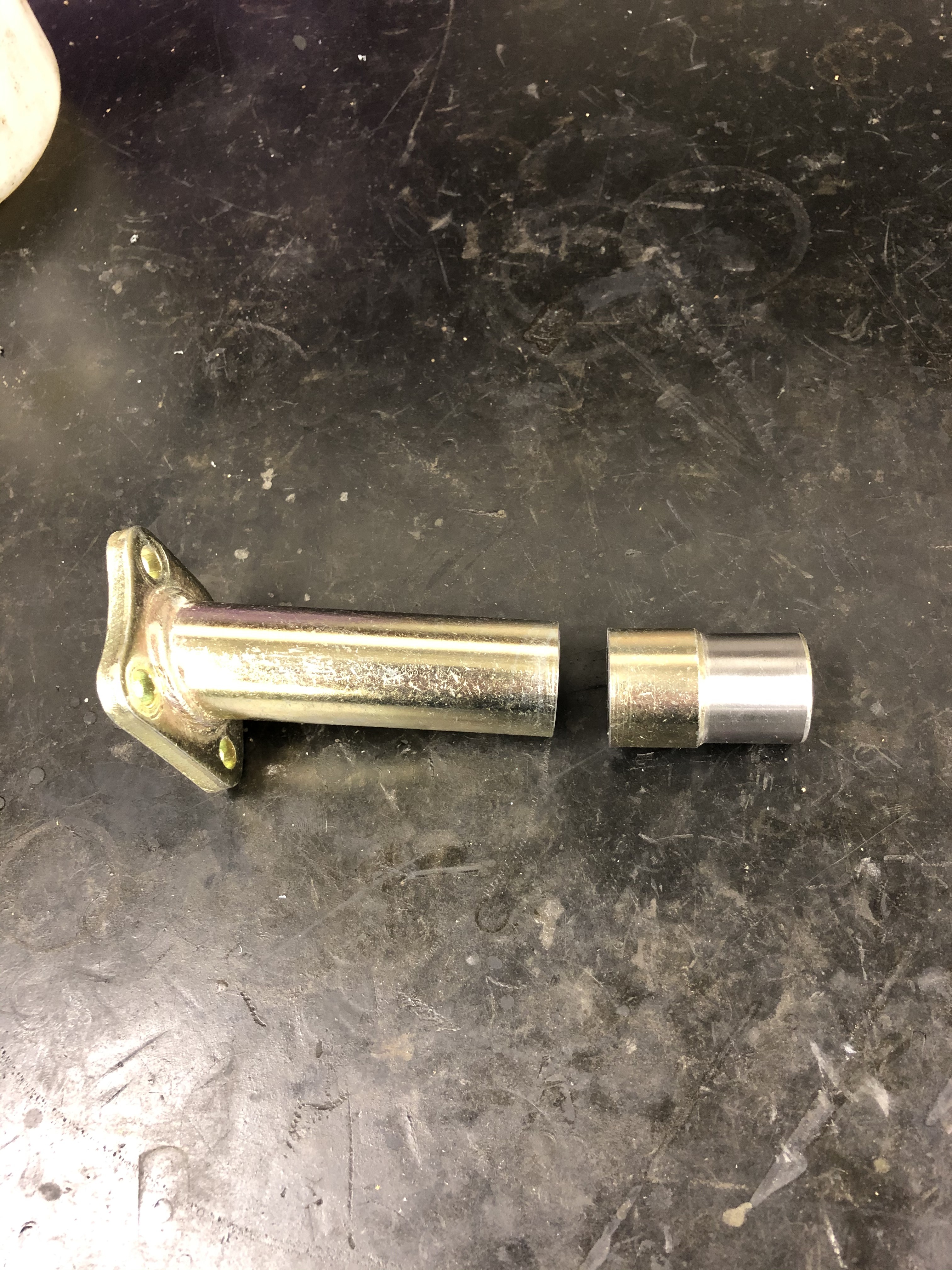

    Auf das PA-Rohr paßt dann wieder der Gummigriff, Hub ist jetzt glaube ich um die 25 mm.

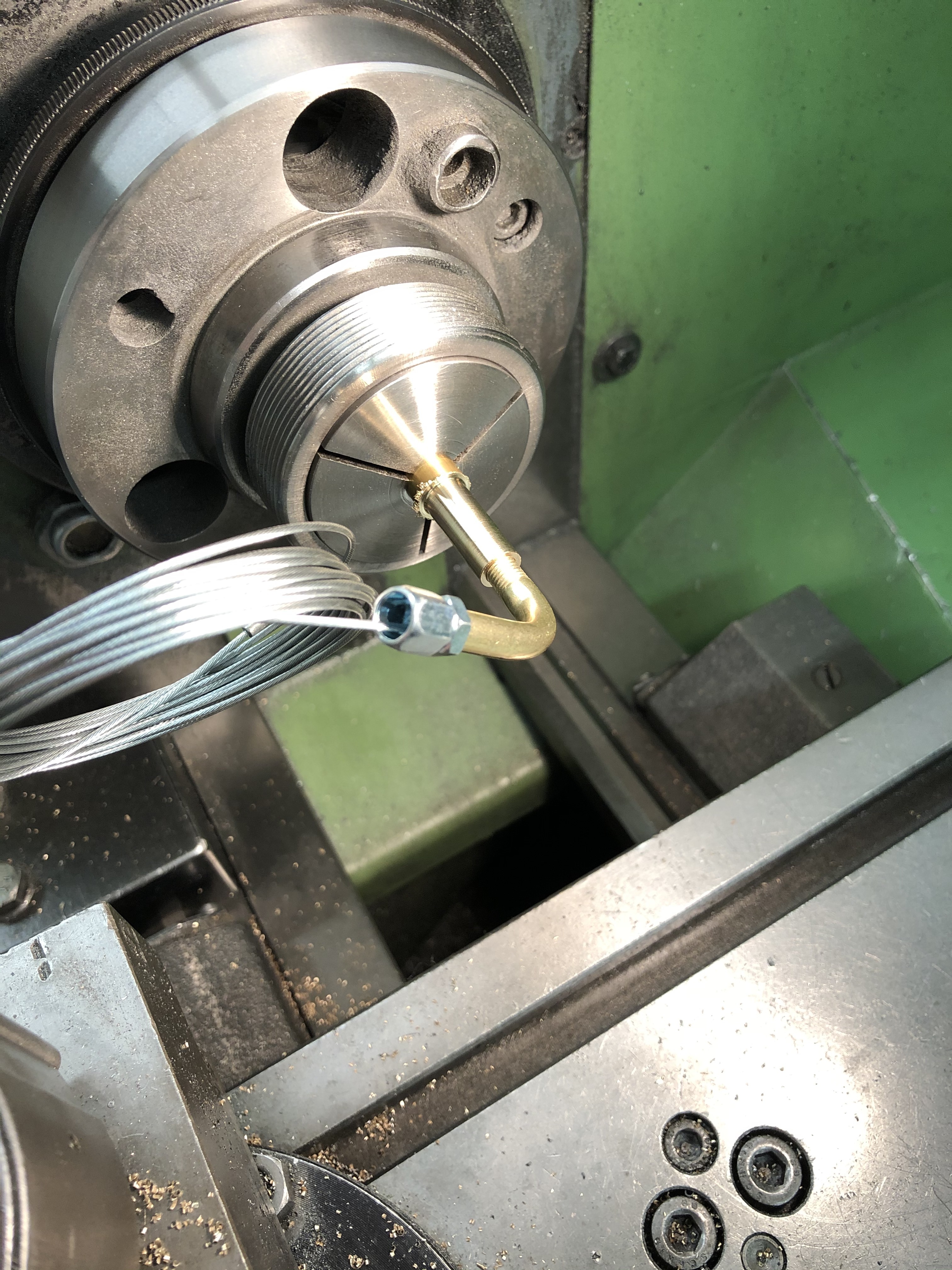

    Der ASS muß bei Langhub länger werden, weil die größere Haube im Weg ist. Hier mußte aber noch zusätzlich der Innendurchmesser größer werden:
    An das Ende kam dann noch der neue Spanndurchmesser des Gasers. Einen Wermutstropfen gibt es leider, der Einstich des O-Rings im Spannhals ist praktisch nicht mehr vorhanden und einen größeren wollte ich nicht machen, da sonst Bruchgefahr besteht. Ich kann also nur stirnseitig einen dünnen O-Ring einlegen, der vorne mit der Fase des ASS dichtet Wobei der Gaser an meinem Mofa auch keinen O-Ring oder Filz hatte...
    Zusammen sieht die Garnitur dann so aus (und liegt schon seit 5 Jahren in einem Karton mit der Aufschrift "Projekt 21.21") und kommt nun bei dem neuen Motor zum Einsatz:
    Die 21 mm sind nicht komplett verkehrt für den Motor. Wenn ich so knapp über 10 PS bei 7000 lande (wovon ich jetzt mal hoffnungsvoll ausgehe), geben die alten Formeln von H.W. Bönsch her, das bei dieser Literleistung und der Drehzahl so rechnerisch knapp 22 mm als Gaser am Start sein sollte. Also mal kein Fehler.
    Aber aufgrund meines Zusammenstöpselns des Original-ASS mit meiner Verlängerung, wofür ich einfach etwas Wandstärke brauche, konnte ich den Innendurchmesser des ASS nur auf eben auch 21 mm machen.
    Da ich ja nun die Wartezeit auf die Kurbelwelle sinnvoll nutzen möchte, denke ich gerade über eine Neuanfertigung nach. Hab das heute mal gemessen und grob aufgerissen.
    Mit einem einstückigen Rohr könnte ich den Innendurchmesser auf knapp 23 machen, was dem Verhältnis von 0,9 Gaserdurchmesser/ASS-Durchmesser, den der H.W. für sinnvoll erachtet, entsprechen würde ungefähr.
    Mal sehen...

    Obwohl ich die Lösung mit Nut und O-Ring immer als gut empfunden habe - es ging viele Jahre auch ohne.
    Bei der angedachten Lösung - O-Ring zwischen Fase des AS und Anschlagfläche im Vergaser - sehe ich das Problem, dass Druck auf den Ring nur vor der Klemmung aufgebaut werden kann und dann auch von der Klemmung abhängig ist.
    2,411
    11,751
    1,849
    BW
    keiner
    • October 26, 2025 at 11:01
    • #75
    Da hast du natürlich recht, so richtig zufrieden bin ich auch nicht.... Im Prinzip wäre Filz analog zu den Alten auch besser, weil dort der axiale Druck vor dem Festziehen nicht so relevant ist.
    Aber die Kreisringfläche ist halt nicht mehr wirklich groß und der Filz wird sehr "labbelig".
    Vielleicht finde ich noch einen extrem harten Filz, das wäre besser...Mal sehen.
    Den Übergang habe ich auf jeden Fall seeehr saugend ausgeführt, deutlich fester als original.
    Das Risiko von Falschluft wird relativ gering sein.
    Gruß Paddy.

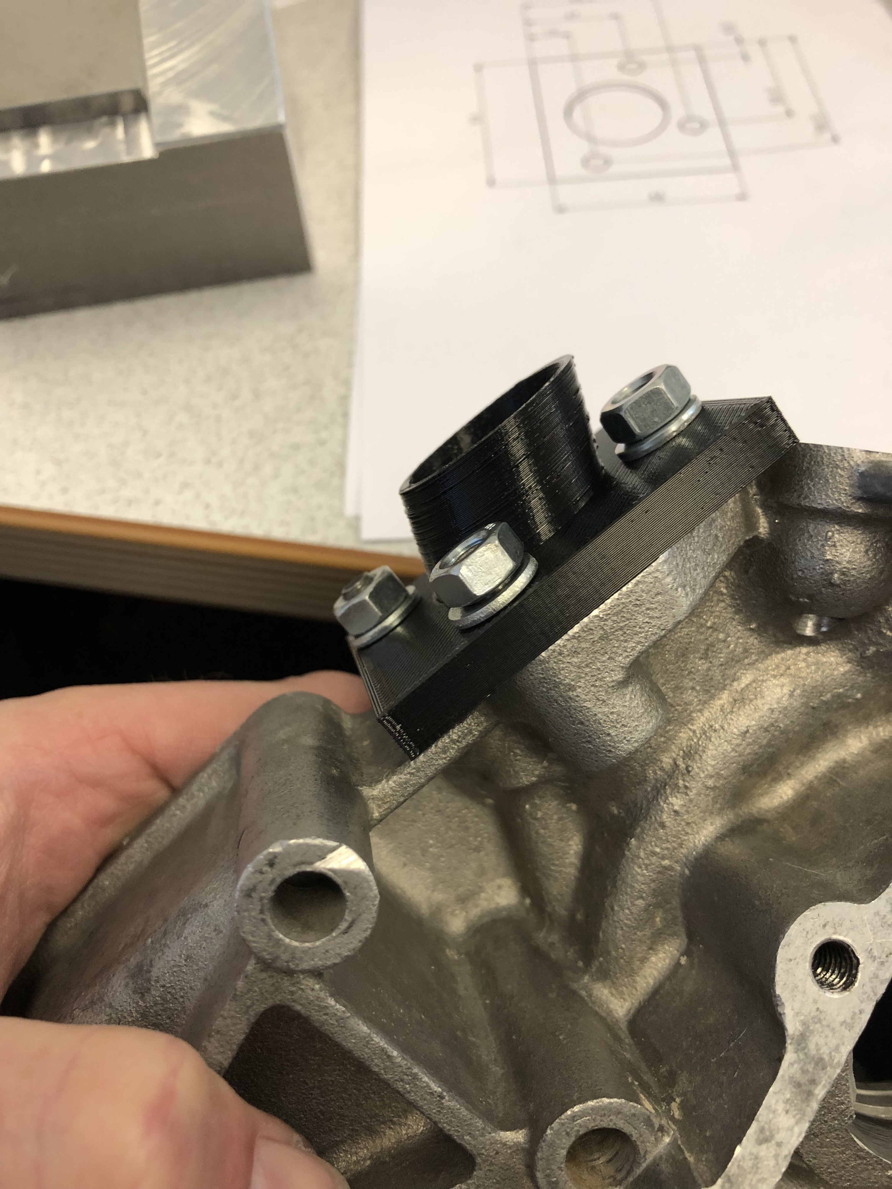

    Ich habe ja geschrieben, daß der ASS um den Kehrwert von 0,9 größer sein sollte so als Hausnummer nach H.W.B. und mit dem vor 5 Jahren aus einem Standard-Ape-ASS, den ich verlängert und modifiziert hatte, geht das nicht.
    Man kommt also auf etwas über 23 mm. Der Originale hat außen 25, geht aber nicht größer als 21 innen, wegen der Steckverbindung zwischen Bestand und Verlängerung.
    Also neuer ASS, maximal ausgereizt. Ich habe am Wochenende den guten Winkelmesser vom Geschäft dabei gehabt und etwas vermessen, dadurch konnte ich die Anschlußgeometrie am Gehäuse und den Winkel des ASS gut nachbilden.
    Die Anschlußfläche habe ich mit einem Rechteck umfaßt und das Langloch vom Einlaß und die Stehbolzenpositionen aufgemessen:

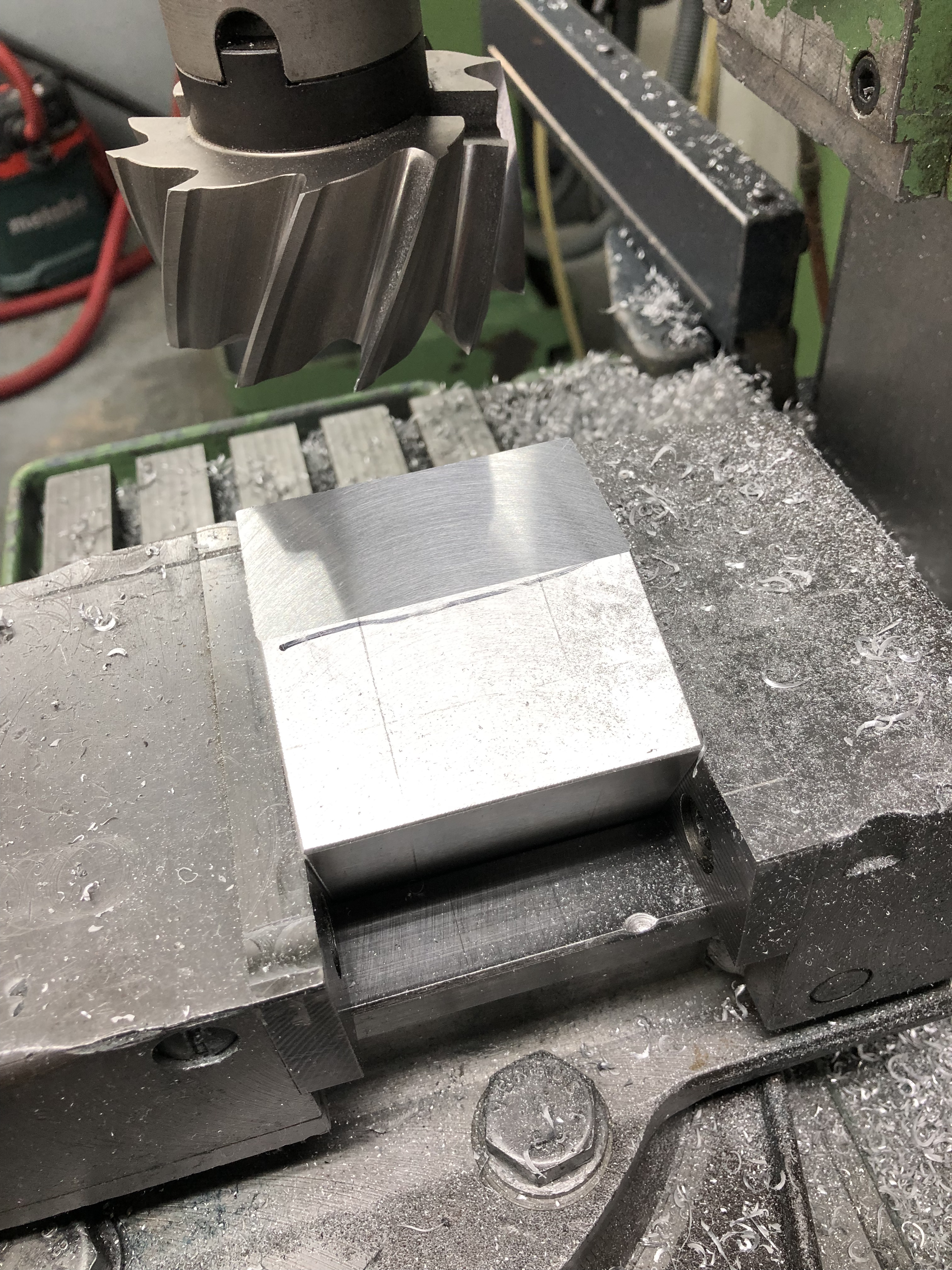

    Dann habe ich heute Abend einen Aluklotz formatiert auf einigermaßen runde Maße und ebenfalls ins CAD genommen.
    Eine kleine Umrandung stehen lassen mit 3 mm Höhe (Flanschmitte, der ist 6 mm dick). Mit dem Rahmen ist die Platte sauber gefaßt und die M6 Schrauben müssen kaum Kraft aufnehmen:
    Diese Geometrie sollte jeder kennen, der schonmal die Anschlußfläche eines 3-Loch-ASS gesehen hat.
    Ich habe dann mal den eckigen Flansch augedruckt und ausgeschnitten, das paßt (der Paßtest am Gehäuse war auch positiv):
    Nachdem die Aufnahmekontur und die Gewinde drin waren, habe ich die Unterseite der Vorrichtung um 20 Grad geneigt eingespannt und habe eine zweite Auflagefläche dran gehobelt:
    Jetzt kann ich die Vorrichtung je nach Auflage entweder senkrecht zur Rohrachse oder parallel zur Gehäusefläche spannen im Schraubstock.
    Dann habe ich mir einen kleinen Testflansch aus Alu in 6 mm formatiert und die Bohrungen nach Koordinaten gesetzt, das paßt drauf.
    Die Vorrichtung unter der zu erwartenden Ellipse großzügig frei geräumt und mal mit einem Kernbohrer und anschließen mit einem Vierschneider auf ca. 23 mm oder so zur Probe aufgemacht und dann ein paar Späne mit dem Ausdrehkopf gemacht:
    An die Vorrichtung habe ich im "20 Grad-Zustand" noch eine Kante gefräst, die ich ebenfalls im CAD abgebildet habe. So kann ich quasi im CAD die Achse des Rohres festlegen und an der Maschine antasten und auf die Koordinaten fahren.
    Zum Schluß nochmal den ASS aus dem Projekt 21.21 mal dran gehalten, daß paßt soweit.
    Ich hoffe, das war jetzt einigermaßen nachvollziehbar, ich habe halt den ganzen Käse vor mir im CAD und an der Maschine und bin tief drin, es ist vielleicht manchmal etwas verwirrend, was ich da so treibe.
    So, aber jetzt kommt das Eigentliche. Mit dem CAD-Modell kann ich jetzt vorab den ASS auf Größe optimieren. Je größer der Außendurchmesser wird, desto kniffliger wird das mit den Stehbolzen und dem Anschluß zu dem Langloch im Gehäuse.
    Ich kann mir jetzt die Muttern mit Unterlagscheiben nachbilden (eigentlich ist nur die recht oben haarig) und sehe jederzeit, ob der Außendurchmesser daran vorbei paßt und die Mutter noch montierbar ist.
    Weiter sehe ich genau, wo die projizierte Ellipse des Innendurchmessers zu dem Langloch am Gehäuseanschluß landet und ob der Übergang entsprechend gestaltet werden kann.
    Wenn auf dem Bildschirm alles paßt, formatiere und bohre ich eine Platte aus VA, spann sie auf und bearbeite das auf den Durchmesser, den ich als Außendurchmesser des Rohres festgelegt habe.
    Idealerweise kriege ich 26 hin, wenn nicht, halt 25. Bei 26 machen ich den Innendurchmesser auf 23, bei 25 halt dann eher auf 22,5.
    Auf jeden Fall größer als die aktuellen 21 wie der Vergaser selber.
    Verbinden werde ich das wohl eher mit Hartlot, anstatt zu schweißen. Dann habe ich keine störenden Naht, die mir zu nahe an die Muttern kommt.
    Ich habe mit Silberlot und VA ganz gute Erfahrungen gemacht.
    Ich freu mich schon, das am CAD auszutüfteln und im Anschluß zu fertigen, hehe! :)
    Da ich das Rohr ja auch neu anfertigen muß, diesmal in der vollen Länge, fällt mir vielleicht noch etwas ein, wie ich den O-Ring besser ersetzen kann. Vielleicht ein kleiner Absatz am Ende des Klemmdurchmessers, der dann auf einen kleinen Gummiring im Gaser trifft oder was weiß ich.
    Irgendwas wird sich ergeben, denke ich.
    Jetzt muß ich erstmal nach VA in flach suchen. Ich habe hier von meiner ersten Sonnensegelkonstruktion noch Flachmaterial, aber das ist nur 40 mm. Der Flansch hat 41x55 und eventuell mache ich ihn nach links noch etwas breiter, also ist das nix. Aber irgendwo finde ich einen Rest.
    Gruß Paddy.

    Hab gerade mal nach dem Polini MAS gegoogelt. Diese Muttern sind glaube ich nur deshalb so gestaltet, damit ihr Außendurchmesser nicht zu groß wird. Bei M6 liegt man da knapp über 11 mm Umkreis um den Sechskant, Fantine .
    Bei dem ASS der Ape liegt eine Mutter unter dem geneigten Rohr. Da reicht es nur knapp je nach Rohrdurchmesser und Position, daß man die überhaupt gescheit montiert bekommt. Da stört aber der Außendurchmesser und die Höhe.
    Ich habe das Rohr im CAD mal etwas verschoben bei 26er Außendurchmesser und einen kleinen Probedruck in FDM gemacht.
    So läßt es sich noch montieren:
    Im Prinzip nicht schlecht. Wenn man durch den kurzen Stutzen dann mal die Ellipse anzeichnet, sieht das so aus:
    Das dürfte gerne noch etwas höher liegen. Ich verschiebe das morgen nochmal ein Stück nach oben und drucke nochmal. Vielleicht kriege ich es einigermaßen hin, daß die obere Mutter und ein Federring noch gerade so montierbar ist und die Ellipse noch mehr Überdeckung mit dem Langloch bekommt.
    Das wäre übrigens Außen 26 mm, innen 23 mm. Mal sehen, was maximal zu holen ist. Im Prinzip muß halt die Mutter gerade so fügbar sein, dann reicht es aus.
    Solange das nicht ausgetüftelt ist, spindel ich den Flansch noch nicht. Ich habe nämlich ein kleines Stück 6er Material gefunden und bereits formatiert auf das neue, breitere Maß. Ich habe den Flansch und die Vorrichtung nach links um 5 mm erweitert, damit auf der linken Seite zwischen Flanschrand und elliptischer Bohrung mehr Fleisch bleibt:
    Wenn ich die Ellipse höher bekomme, wird die scharfe Kante am Rohr am Übergang zum Gehäuse immer kleiner. Scharfe Kante am Alu läßt sich ja anpassen.
    Wie gesagt, morgen schaue ich, was noch maximal zu holen ist.
    Das Angst-Ölablauf-Messingröhrchen (:D) habe ich bereits gezogen am Gehäuse. Innen ist so eine 11er Ausfräsung am Einlaß, das das Öl sammeln soll. Dafür habe ich einen kleinen Stopfen gedreht aus Alu, der wird dann eingeklebt und dann angepaßt, damit alle Störkanten weg sind.
    Das muß ich mit Bildern erklären, diese wüste, scharfkantige Ausfräsung mitten im Einlaßkanal gibt es bei einem normalen SF-Motor nicht, das muß zu und dann sauber verzogen werden.
    Ich hoffe morgen die finale Position der Rohrachse zu finden, damit ich den Flansch fertig machen kann.
    Dann kommt das Rohr dran. Ich habe leider nur Vollmaterial, also wird das Werkstück zum größten Teil zu Spänen verarbeitet werden.
    Große Klasse, VA auf die Länge ausdrehen...lmao
    Vorher werde ich mir ein kurzes Stück mit Anschlußdurchmesser an den Gaser drehen, um zu schauen, ob ich durchgehend auf 23 mm gehen kann oder im Spannbereich nur auf 22,5 mm.
    Mit dem kurzen Probestück kann ich dann auch mal mit der Dichterei etwas rumprobieren, ob das mit einem dünnen O-Ring einigermaßen geht oder ob mir etwas besseres einfällt.
    Erst dann werde ich das Rohr komplett fertigen.
    Gruß Paddy.
