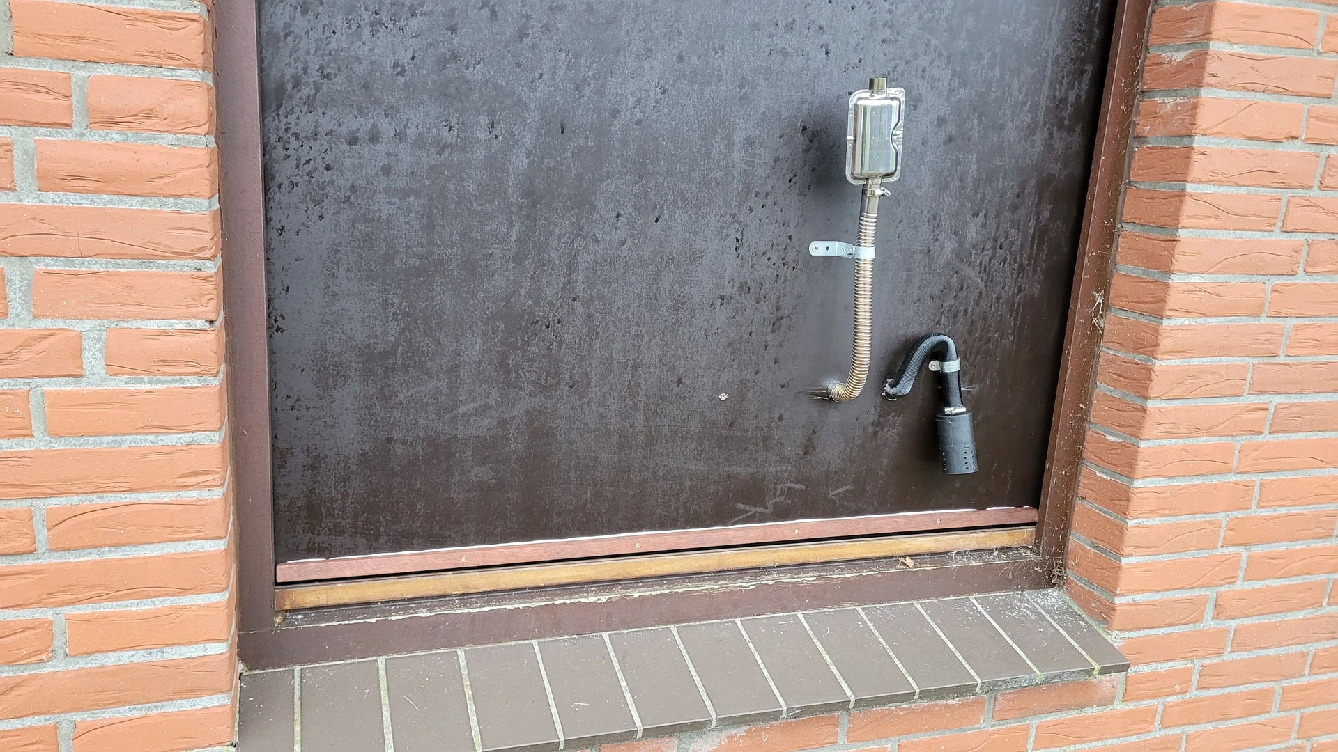

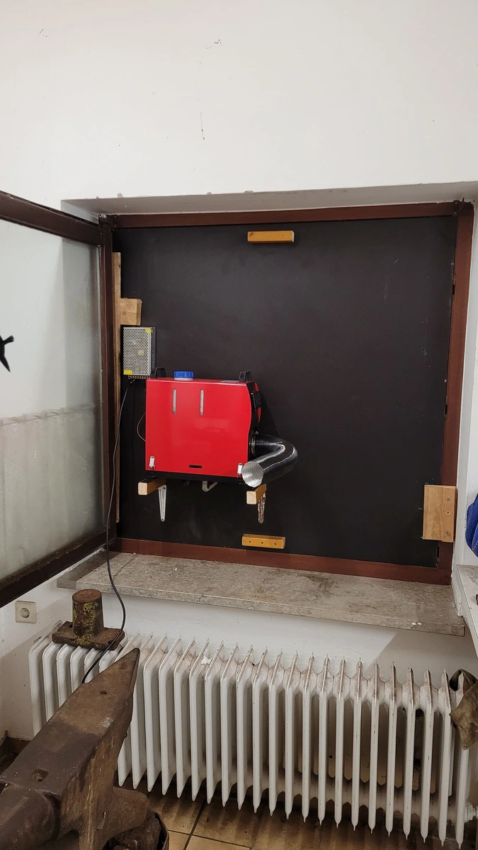

    Jetzt will ich noch mal die Dieselheizung optimieren. Die steht bisher vor der Garage, nicht so effektiv mit der kalten Frischluft. Hol das Ding jetzt nach drinnen und schweiße mir nen Durchlass für das Abgasrohr. Dann sollte es hoffentlich schneller warm werden, so dass ich wieder mehr Spass dran kriege, was in der Garage zu machen. 😁
  • Jetzt will ich noch mal die Dieselheizung optimieren. Die steht bisher vor der Garage, nicht so effektiv mit der kalten Frischluft. Hol das Ding jetzt nach drinnen und schweiße mir nen Durchlass für das Abgasrohr. Dann sollte es hoffentlich schneller warm werden, so dass ich wieder mehr Spass dran kriege, was in der Garage zu machen.
    Oder die Frischluft-Ansaugung mit Schlauch aus der Garage nach draußen zu dem Diesel-Aggregat 😉
  • Das wäre auch ne Option wobei ich nich weiss, wie sehr sich die moderat warme Luft dann gleich wieder abkühlt auf der Runde nach draußen
  • Und ich suche ja auch jetzt ne dauerhafte Lösung, die Heizung muss im Sommer eh wieder aus dem Weber Grill raus, wenn ich den wieder brauche, um Auspufflack einzubrennen oder ähnliches 🥳
  • Ach das hatte ich noch gar nicht richtig verstanden. Die Frischluft ist nur für die Verbrennung, die wird gar nicht erwärmt. Dann sollte ich die auch nach draußen legen. Sind noch genug Löcher in der Wand, also kein Problem.
    Macht das mit dem Auspuffrohr nach oben nicht Probleme mit Kondenswasser?
    Hm, ist mir noch nicht aufgefallen. Da die Heizung mindestens eine Stunde läuft, sehe ich da kein Problem. Werde es aber mal prüfen.
    Ich hatte den Auspuff nach oben gelegt, weil zum Zeitpunkt der Montage draußen ein Hundezwinger war.
    gruss rickle

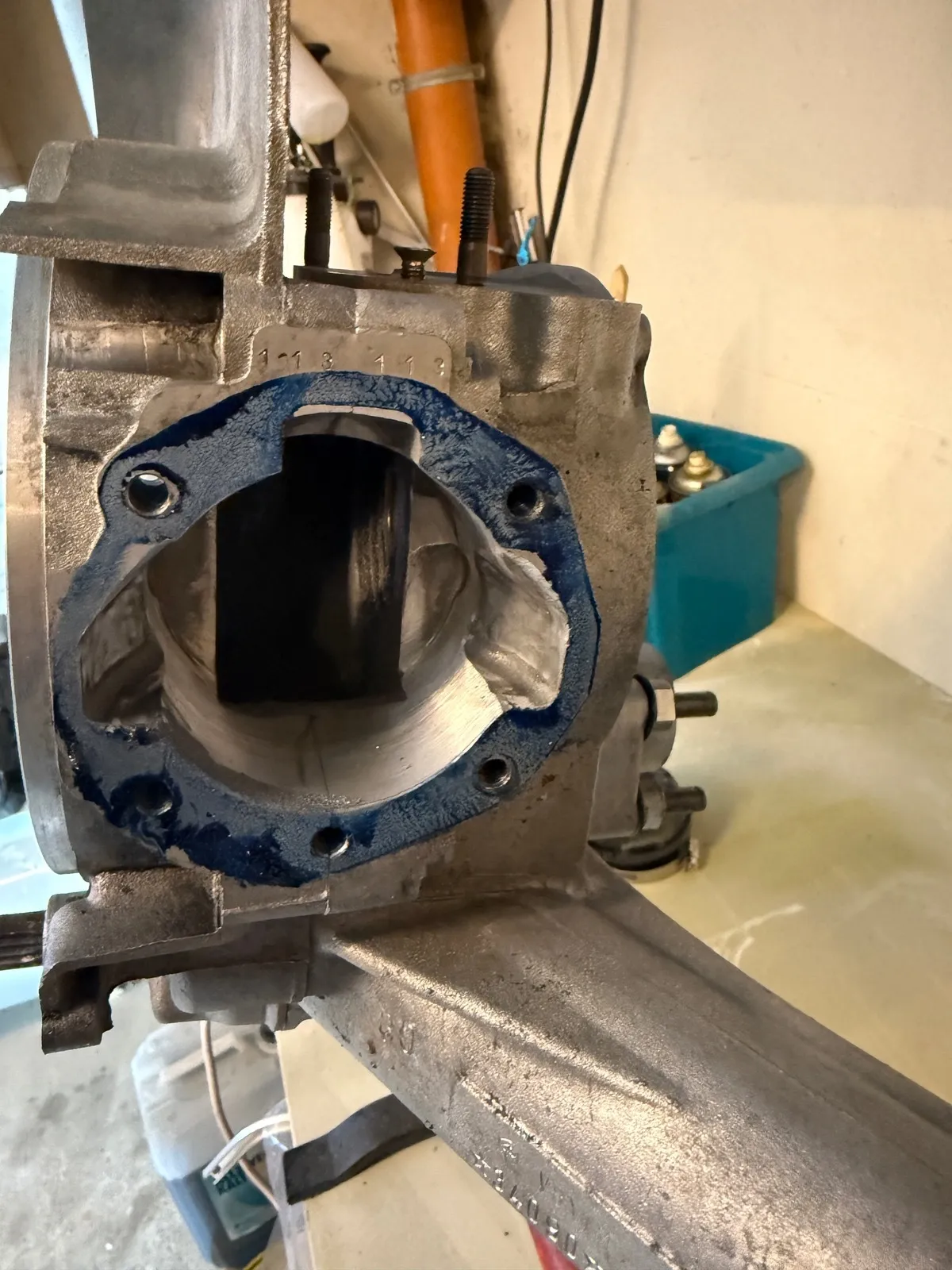

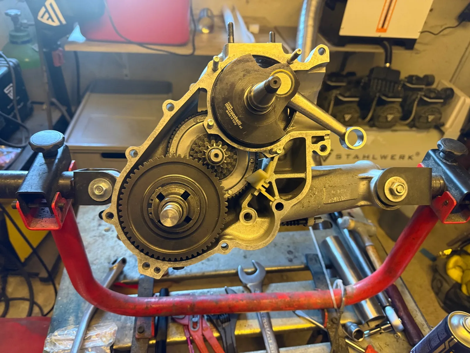

  • Heute mal mit dem Motor weitergemacht. Hab mich das erste Mal im Fräsen versucht.
    Hab leider kein Messwerkzeug um da die Dicke zu messen. Daher war ich etwas zurückhaltend. Aber maximale Leistung ist ja eh nicht mein Ziel.

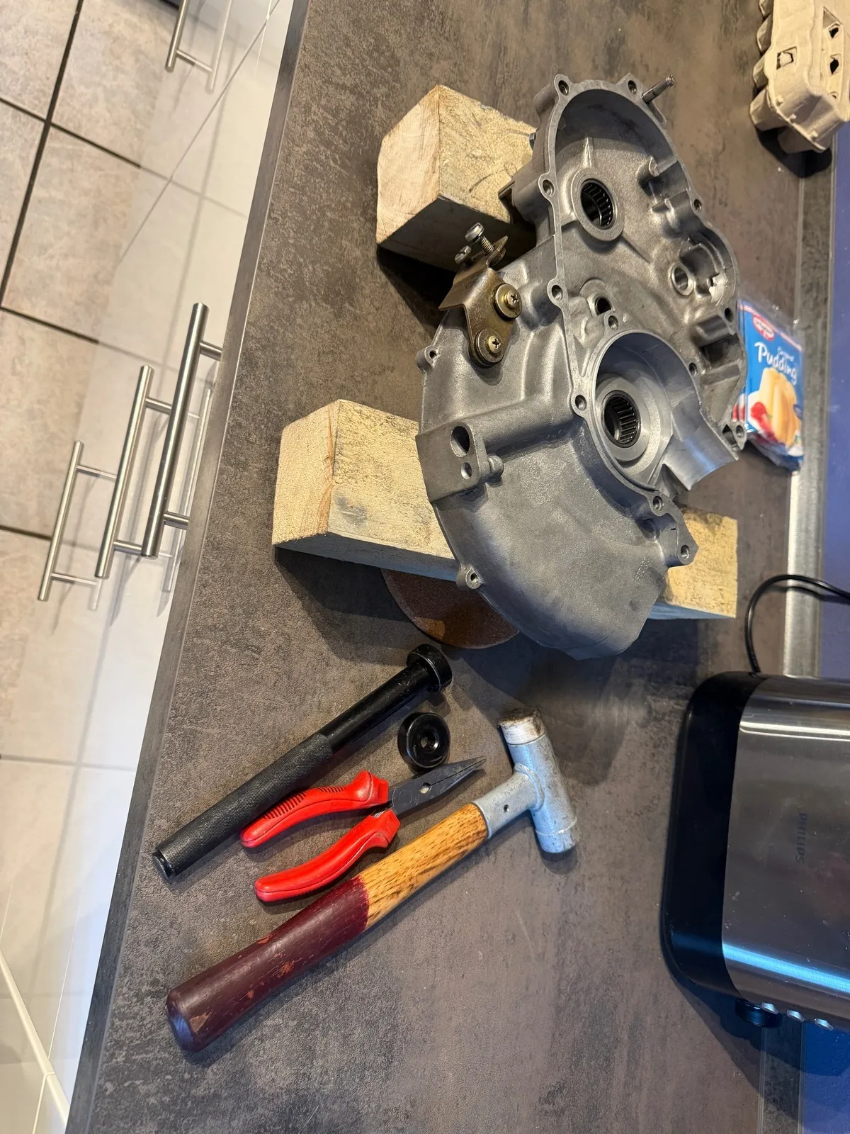

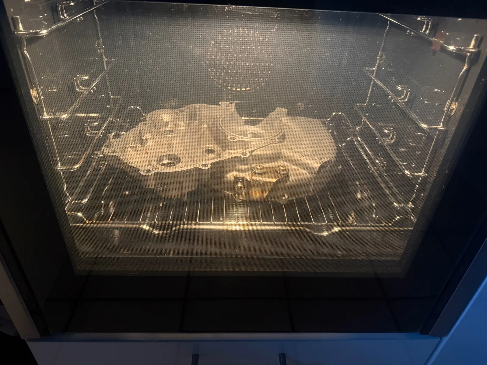

    Lager auf der KULU Seite sind drin. Auf der LIMA Seite ging das eben nur mit Erhitzen nicht rein. Morgen neuer Versuch, wenn meine Frau Frühschicht hat. Dann kommt die Motorhälfte erstmal in den Ofen.
  • Das hätte ich auch erst gemacht, wenn Madame aus dem Haus ist...lmao

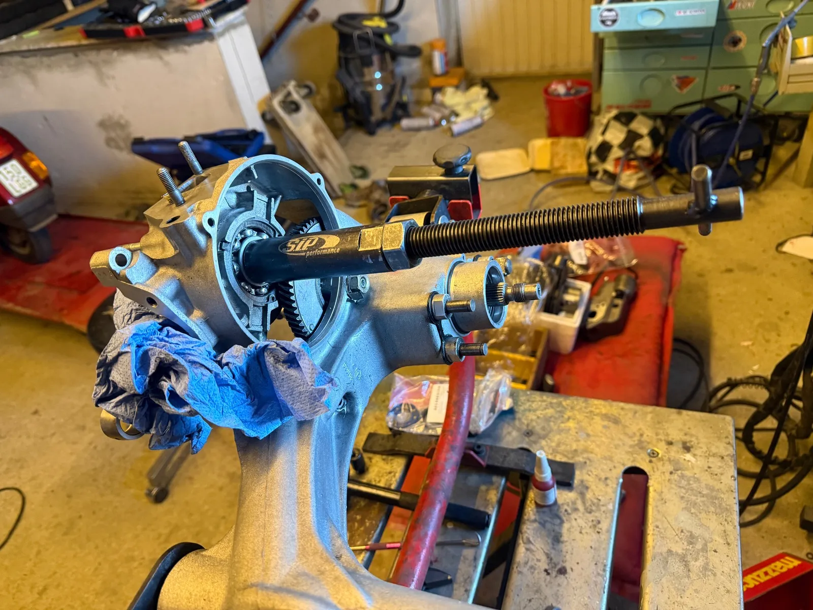

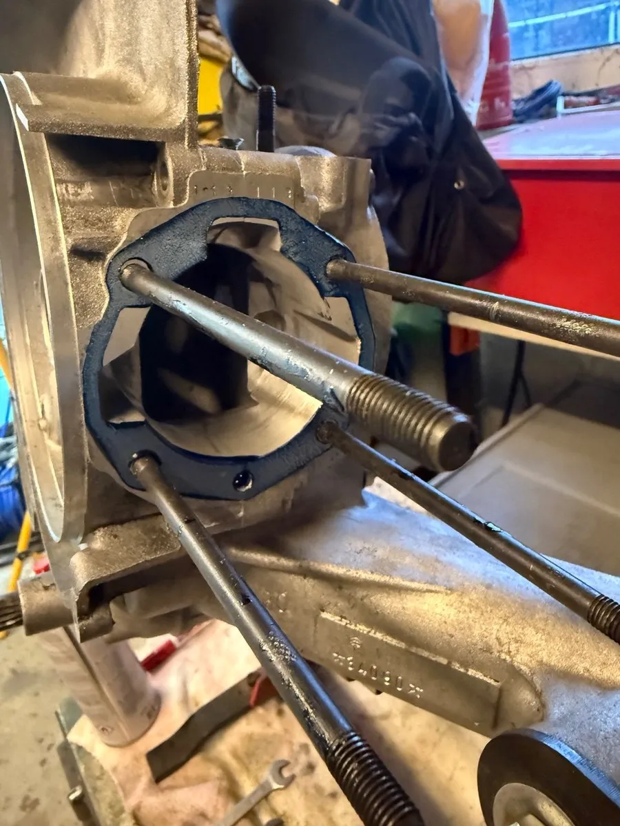

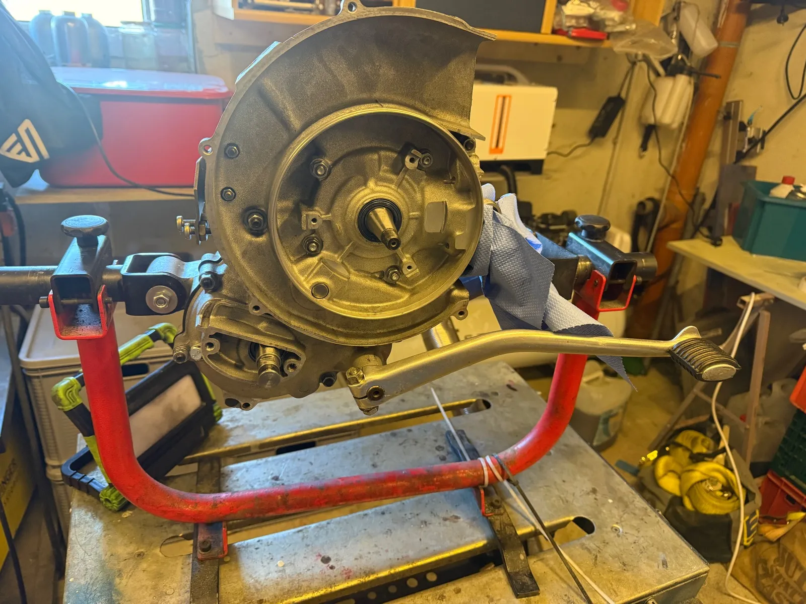

  • Das Gehäuse hab ich jetzt zusammen. Wollte mal die SIP Performance Dichtung probieren. Laut Beschreibung genauso dick wie die Originaldichtung. Das halte ich für ein Gerücht.
    Dann gemerkt, dass ich nicht nur in dem Kupplungsdeckel, sondern auch am Gehäuse was wegnehmen muss für die 200er Kupplung. Deswegen und weil ich die Distanzscheibe erst vergessen habe insgesamt dreimal die Prozedur mit dem Einbauen der Kupplung … hab ja Zeit heute.
    Jetzt muss ich erstmal wieder bestellen. Hab gerade festgestellt, dass da gar keine Zylinderfussdichtung beim Polini dabei ist
  • Das geht dann schon noch ok. Würde ich ein wenig davon abhängig machen, ob da was gesteckt wird, oder viel Aufwand betrieben werden soll.
    Mit so nem Drehschieber fahren sicher 100e von PX und nem 177er rum, deren Besitzer da nicht einen Gedanken verschwendet haben.
    Bringt ja auch wenig, wenn ne nicht 100% laufende KW sofort wieder anschlägt.

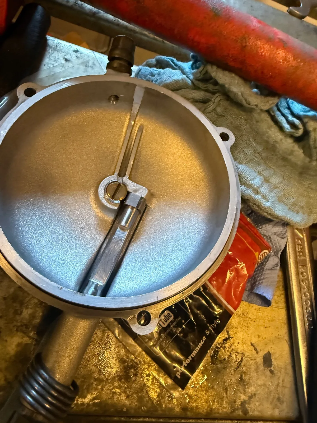

    Mein Motor wurde auf 0,08 gefräst und dann mit einem industriellen Gleitlack versehen, so dass da am Ende 0,05 bleiben. Der Hannes macht das so, damit ne anlaufende KW nicht gleich wieder alles zerstört und der Lack kann erneuert werden.
    Ich habe auf meine Drehschiebersichtfläche jetzt auch mal Gleitlack aufgetragen. Jetzt senkt sich das Zweitaktöl im Einlass innerhalb von 30 min nur um 2 mm.
