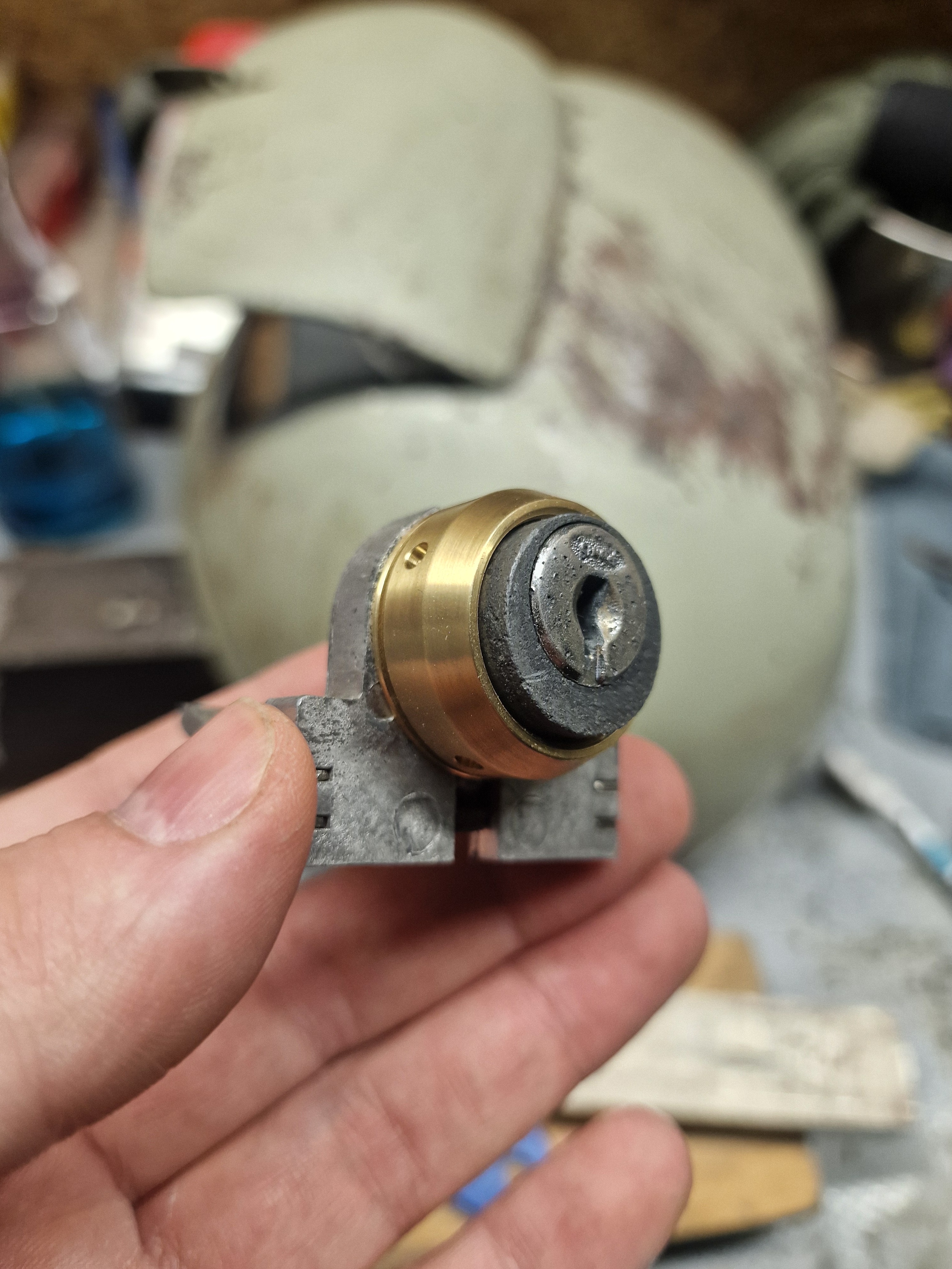

    Heute den Überwurf für mein Schloss bekommen. Ist aus Messing gefertigt worden :-2

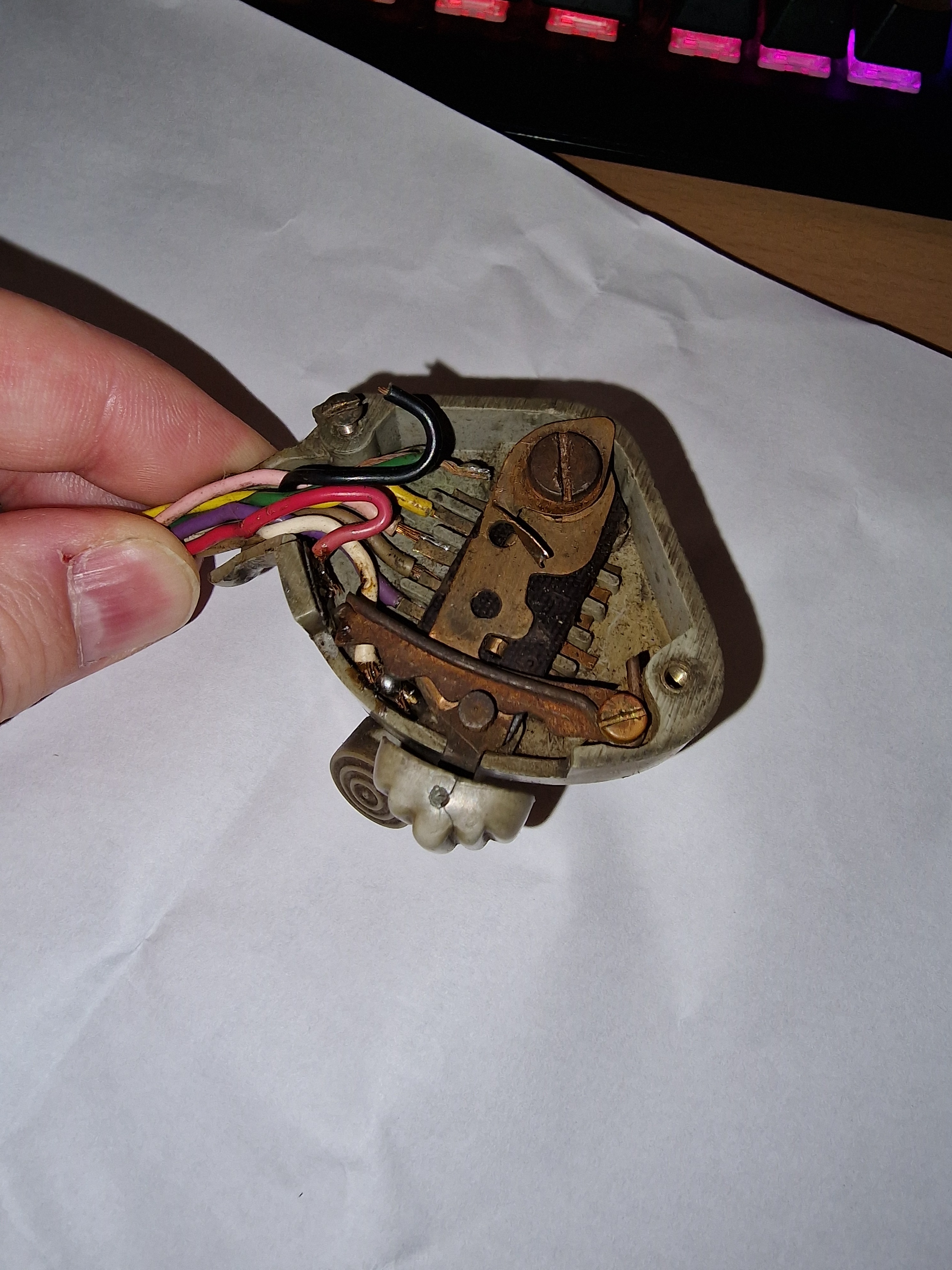

    Noch ein paar Bilder..

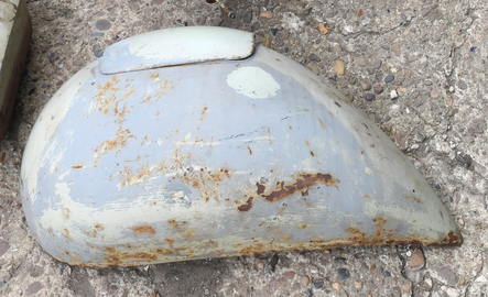

    Zu deinen Blechsatz:
    Der Lack ist sehr strapazierfähig, um den letzten Farbschleier des Überlacks zu entfernen, würde ich je nach Zustand das ganze nass schleifen und anschließend polieren; entweder nur 2000 nass oder mit 1000 vor und 2000 nachschleifen.
