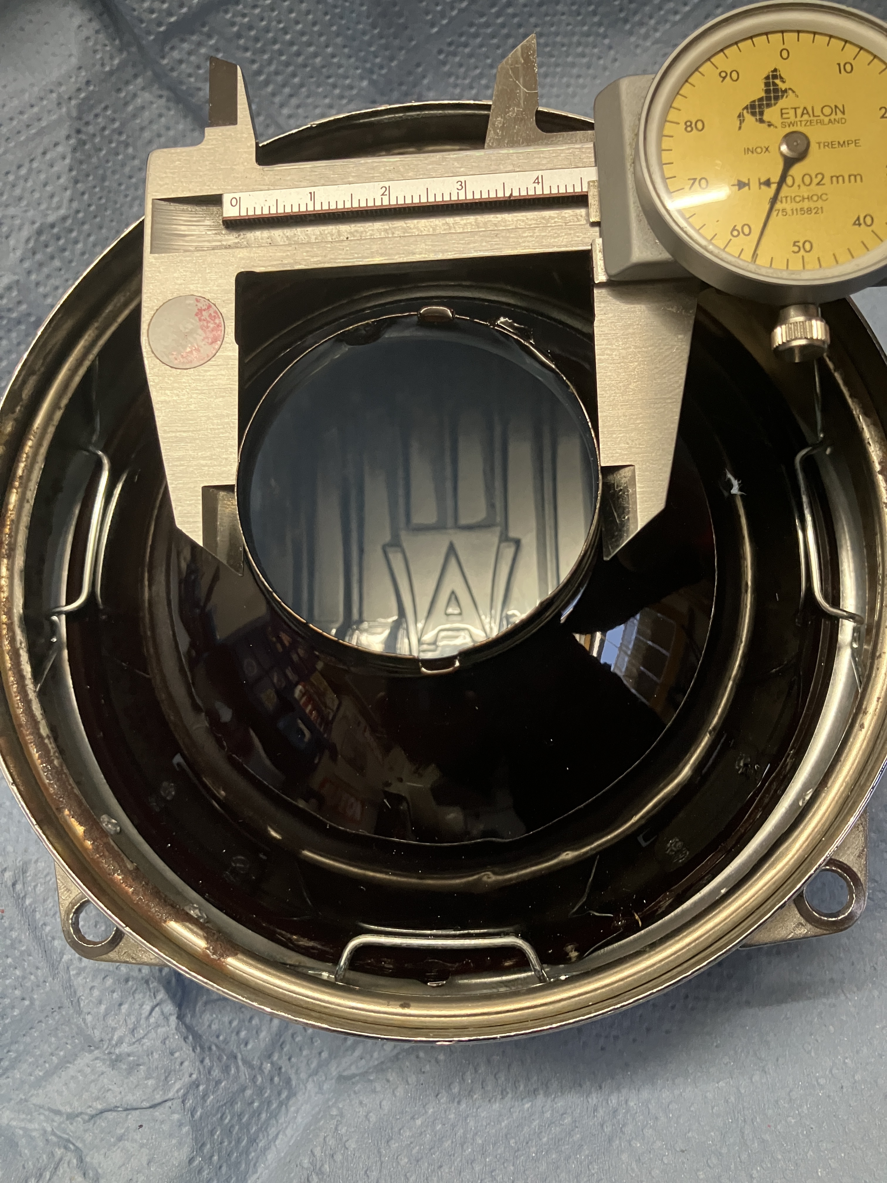

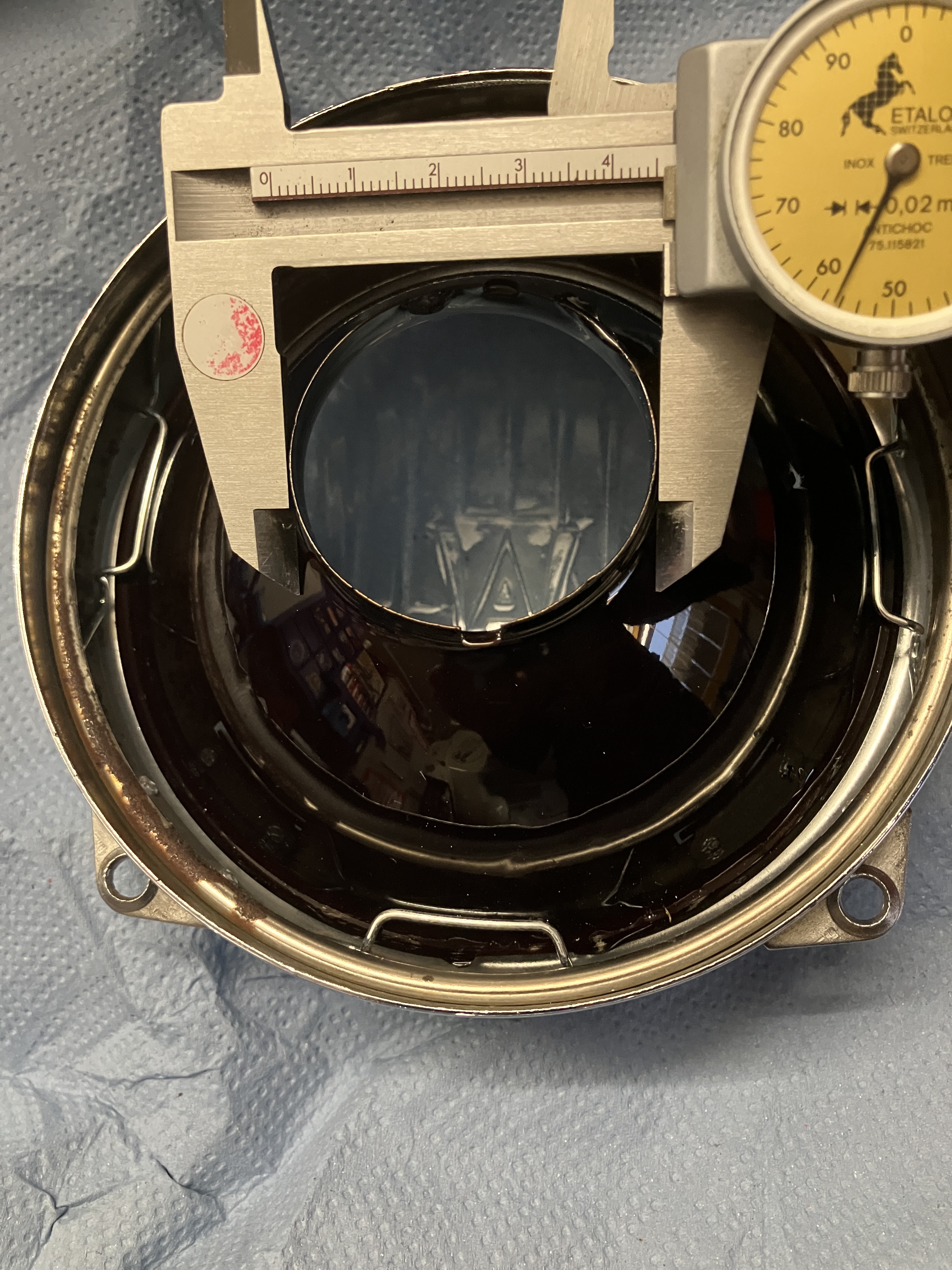

    Den Scheinwerfer habe ich mir auch genauer angeschaut. Man sieht, dass da schon jemand dran herumgefummelt hat: Der Reflektor wurde „gereinigt“, dabei aber Schlieren und Kratzer reingezogen. Mit Silberspray wurde anscheinend auch irgendwas probiert. Im Großen und Ganzen ist er aber noch zu gebrauchen. Das Einzige, was mir fehlt, ist die Fassung für die Birne
    Es ist ein Cibié-Glas mit Reflektor. Die Fassung hat 42 mm und müsste die Nummer 9-00-20 haben. So sollte sie aussehen: (Hab eine dabei bekommen die einen 44mm Durchmesser hat)

    Hi, deine Fassung sollte die richtige sein, meine V56 hat die selbe; denke, der Reflektor ist der falsche; gerade mal meinen neuverspiegelten nachgemessen
