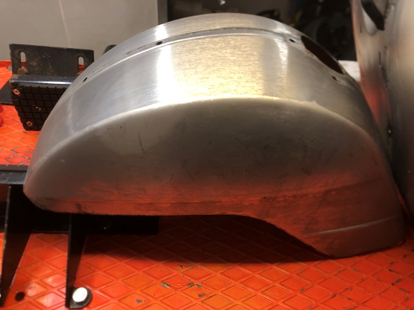

Bei Rahmen, die schon ordentlich gelebt haben, habe ich mit Schwarz oder Weiss immer gute Erfahrungen gemacht. Diese Farben verzeihen einiges an kleinen Beulen.

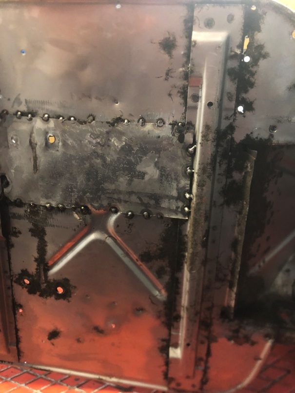

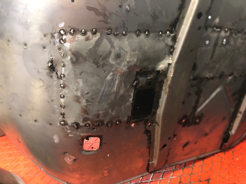

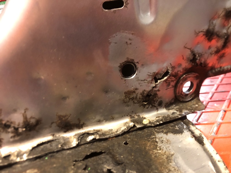

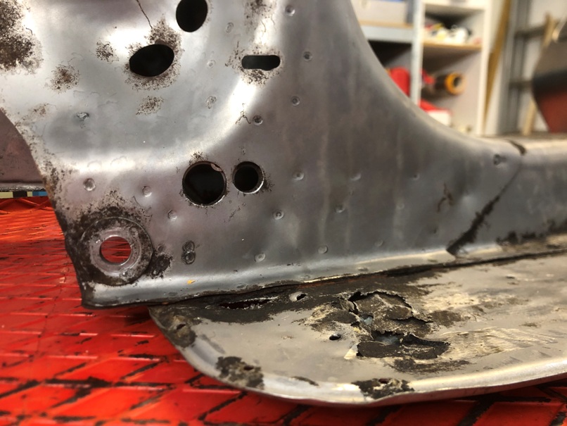

Wenn ich die Motoraufnahms linksseitig sehe, werden bei mir Erinnerungen an mein PX Puzzle wach. Wie sieht die Stossdämpferaufnahme aus?
Damit wären wir ja bei schwarz-rot. Z.B. RAL 3007. Dann nicht so arg glänzend, mehr so wie gepulvert. Seidenmatt.

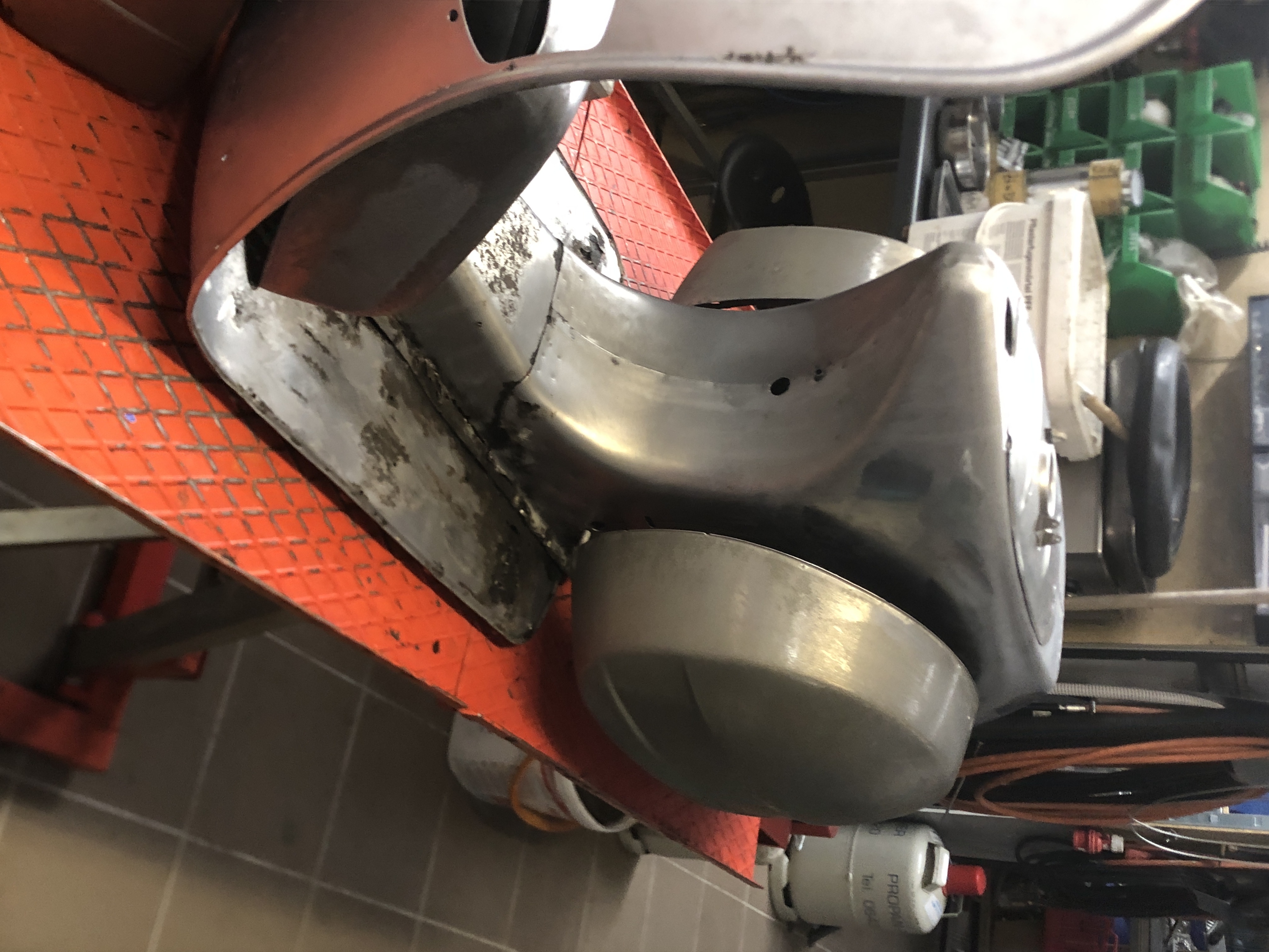

Wollte die "Kanäle" des Rahmen zur Sicherheit noch mal mit dem Rohrreiniger des Kärchers spülen. Die Falze ebenfalls. Die Anbauteile gehen zum Lackierer für die Grundierung (Falze nicht füllern). Rahmen benötigt Zuwendung.

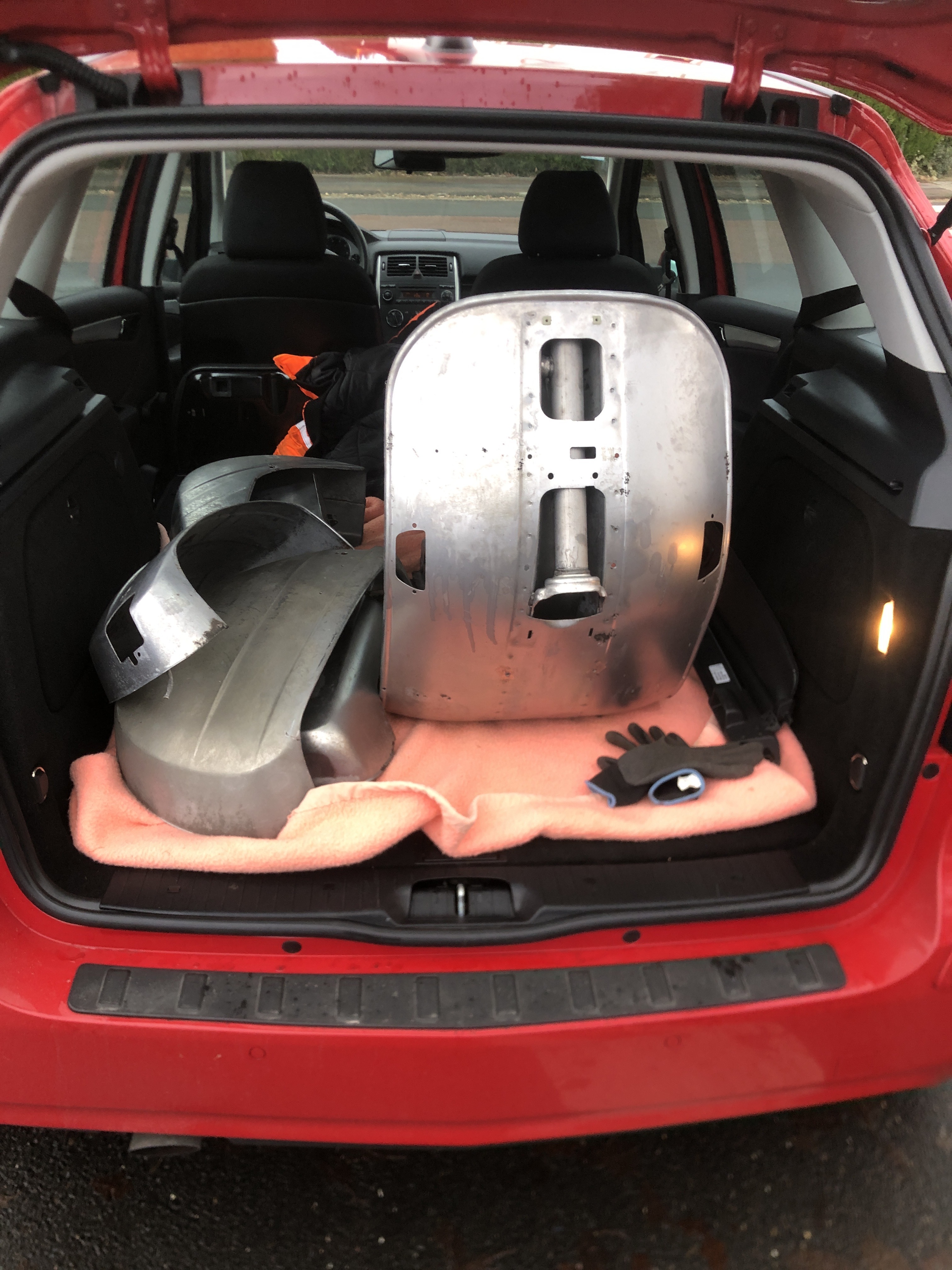

Sandstrahlen gehe ich auch. In 50km gibt es einen Betrieb, da kannst du Stunden buchen und das selbst machen. Vorab Bilder und Wünsche hinschicken und der bereitet alles für den Slot vor. Da werde ich womöglich nacharbeiten. Kostet die Stunde nen Fuffi.

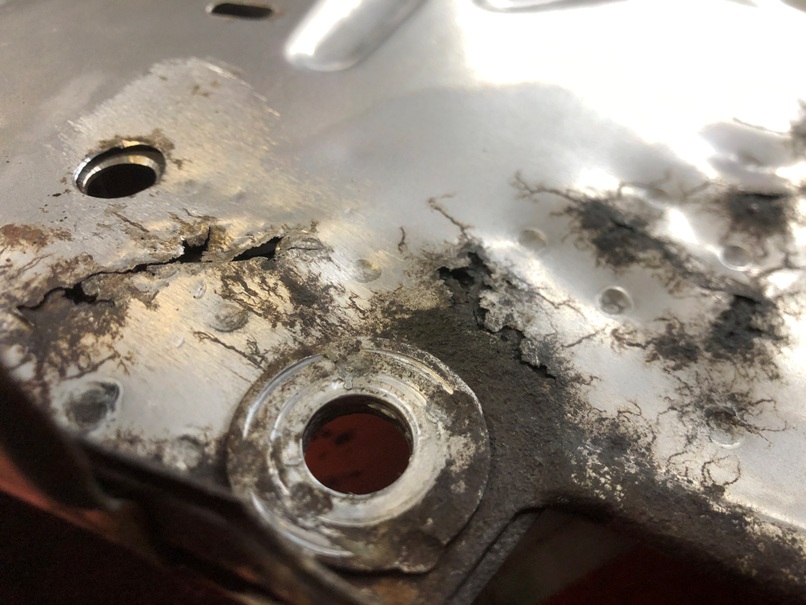

Stoßdämpferaufnahme scheint noch in Ordnung, daneben habe ich aber kleinen Riß gefunden.
Wird schon. Haben wohl schon Schlimmere überlebt.

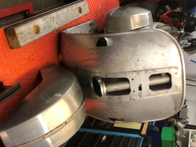

Das Beinschild kommt doch sowieso neu. Dann ist es bei den Falzen schon mal nicht von Belang.
Die Info ging mir durch. Jepp, damit wird das kein Problem. Bleiben die Blechdopplungen, die kann man schön mit Owatrol oder ähnlichen Mitteln fluten und dann ist das Ding bereit für die Ewigkeit.

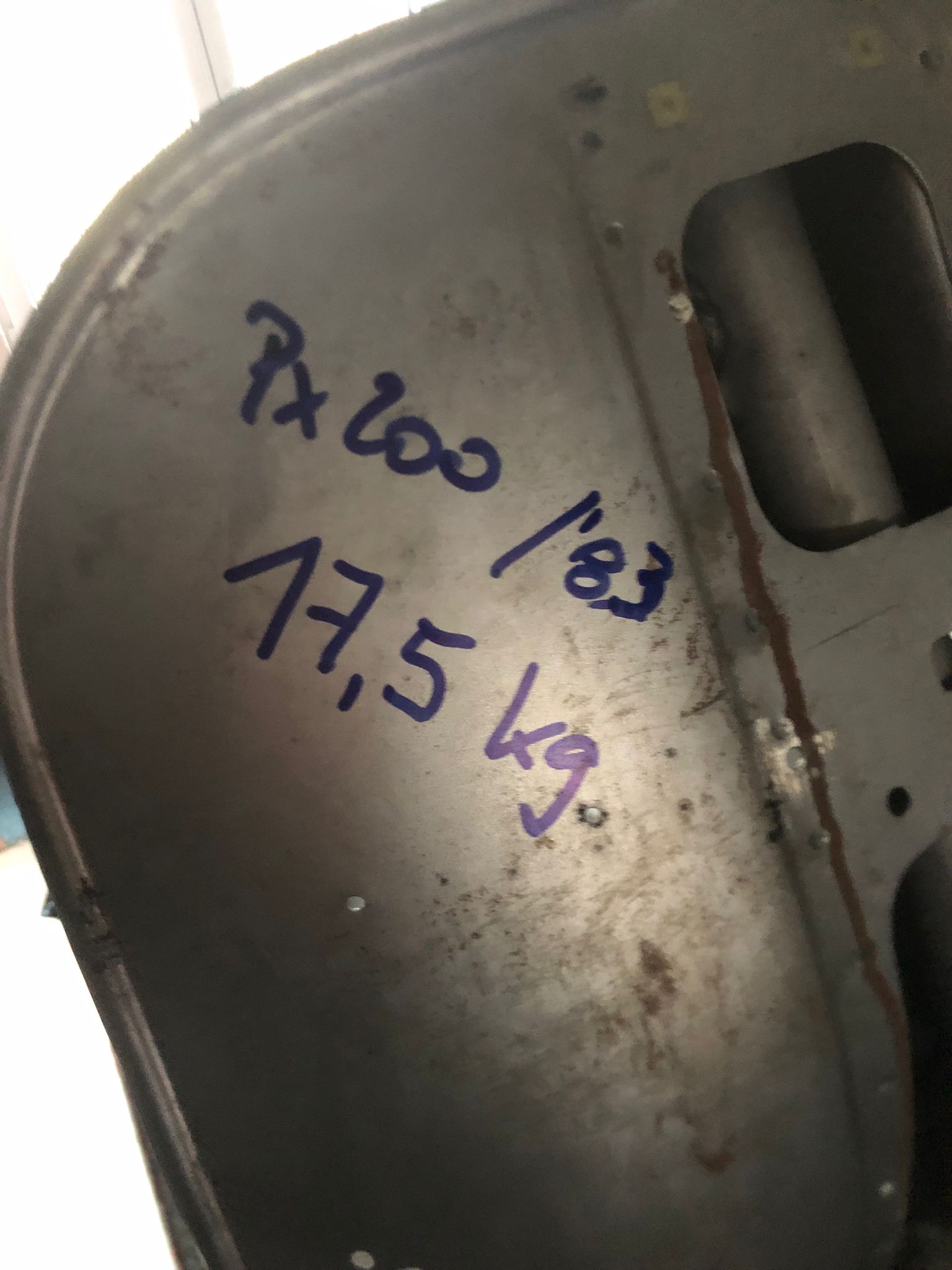

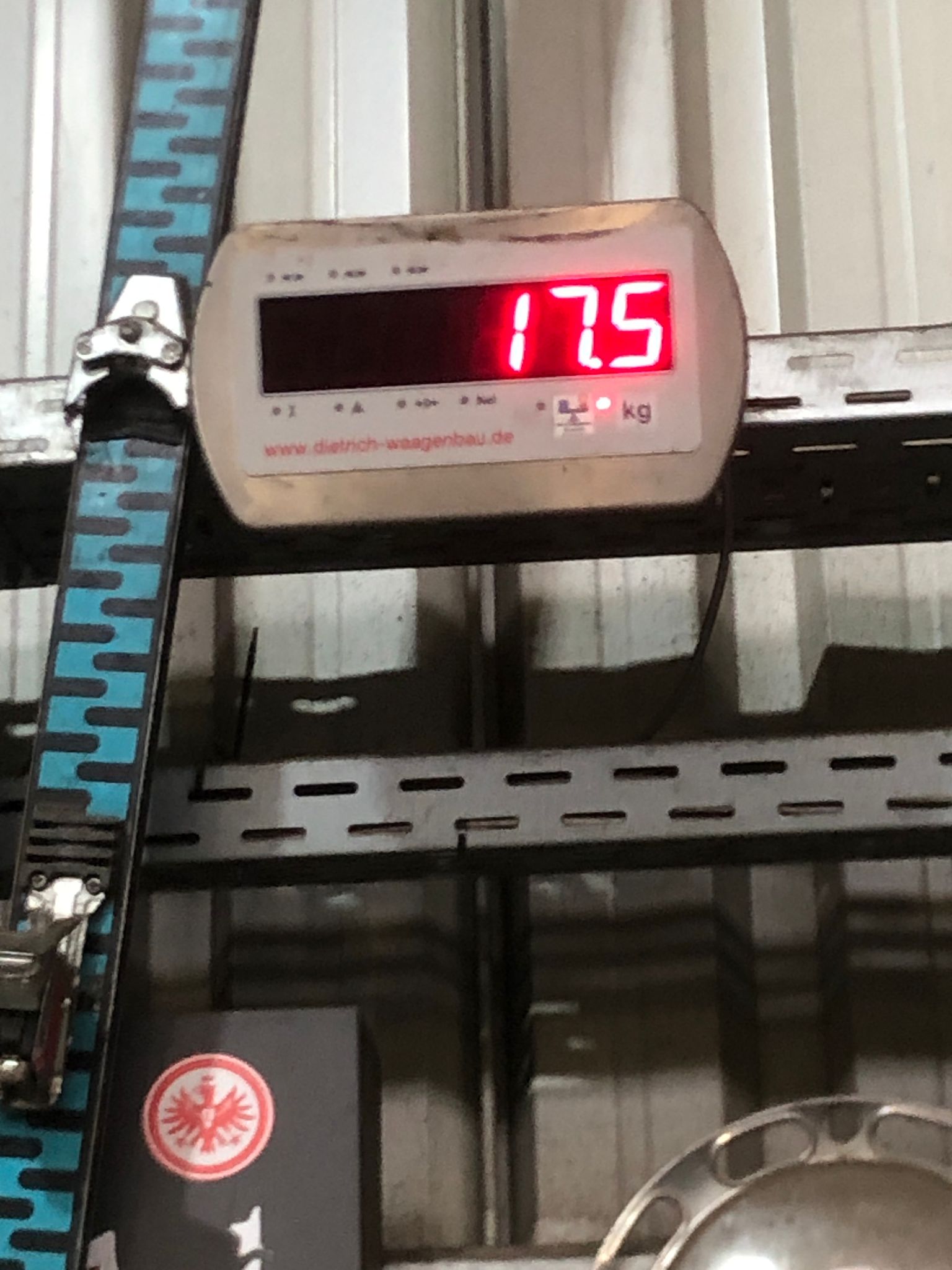

Also Rahmen gemessen, ca. 137x47x66cm und wiegt 17,5kg blank. (Beim Schrotthändler gewogen)
Wird jetzt verpackt und geht dann auf die Reise.
