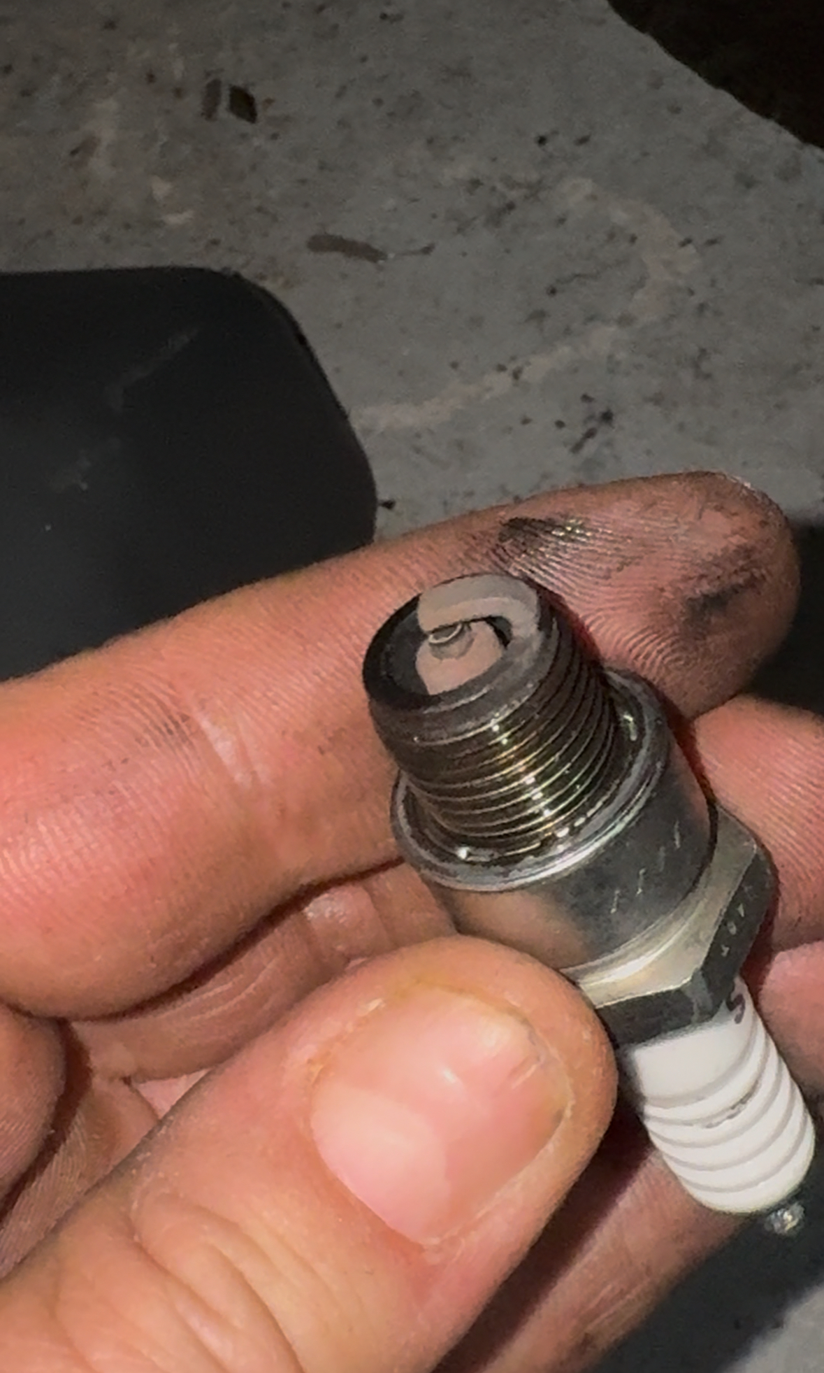

    Ich bin gleicher Meinung, jedoch ist mir dieser Unterschied, zu einem bekannten Vespa Restaurator aufgefallen, der darauf schwört und nur gute Erfahrungen damit gemacht hat.
    Zur HD, möglich, aber meines Erachtens laut kerzenbild ganz gut

    Irgendwoher bekommt dein Setup den Hals zugedreht!?! Stelle mal den ZZP auf 17° dann nehme eine 78 HD. Hast du den Original Luftfilter oder einen Zubehör "(wenn Zubehör, schmeiß den weg und nimm den Originalen!)" verwendet?

    Zur HD, Bild hast gesehen oder ?
    Tiefer sollte ich aber keines Wegs ..

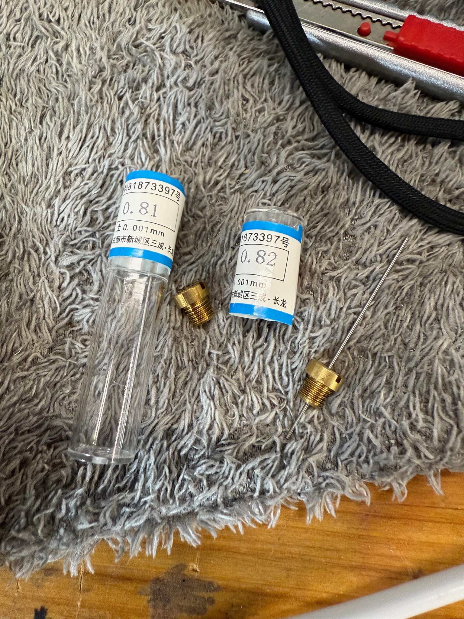

    Wer die Zündung nicht sauber abblitzt, ignoriert jegliche Bauteiltoleranzen. ZGP Löcher, PickUp Position, Polrad Keilnut im Polrad, in der Kurbelwelle…
    Natürlich laufen Motoren mit ner groben Einstellung genau so gut oder schlecht aber nie 100%, wie auch mit ner Wurfbedüsung aus dem Internet. Dann aber nachher nicht wundern, wenn ein Loch im Kolbendach auftaucht.
    Auch den aufgedruckten Düsenwerten kannste nicht vertrauen. Das unten sind v.r.n.l ne 78er undne 80er lt. Aufdruck. Und meist sind die Toleranzen auch noch schlimmer, ne SI Düse 130 hab ich mit 139 neulich mal gemessen (Dell Orto). Da sind oft die Chinadüsen von Ali Express maßhaltiger.

    Auf 75 runtergedüst, siehe da, Roller hat ordentlich Power, geht wie Hölle, 69 laut GPS,
