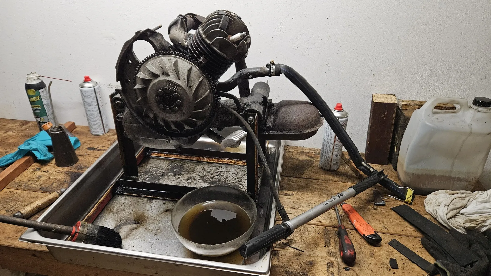

Mittlerweile habe ich den Motorständer fertig und den Motor grob mit Diesel gewaschen, so dass es nun mit dem Zerlegen losgehen könnte. Allerdings ist nun bei der PK Pause, die Fiats müssen zunächst für die Saison fertig gemacht werden.
Ich hatte beim Reinigen noch versucht zu prüfen, ob der Motor dicht ist oder nicht. Muss zwar nicht wirklich, aber mich interessiert es halt und dann kann ich das auch schon mal üben für später. Allerdings mache ich wohl noch was falsch.
Ich habe den Kolben wie empfohlen auf UT gehabt und dann den Fahrradschlauch mit einer Luftpumpe aufgepumpt und hatte erwartet, dass er zumindest eine zeitlang (was auch immer das ist, aber so ne halbe bis eine Minute war meine Erwartung) stramm bleibt. Aber das ging recht fix wieder weg, ein Manometer habe ich nicht.
Wenn es irgendwo ne Anleitung dazu gibt, die ich nicht gefunden habe, nehme ich auch gerne den Link.

Du kannst den Auslass dicht machen, indem du ein Stück Fahrradschlauch zwischen Krümmer und Auslass schraubst.
Hast du den auch zugemacht oder ist das Zumachen optional?
Den Auslaß mußt du dicht zumachen. Im Prinzip ist das die Kette. Vom Ansaugstutzen zum Auslaß. Da dazwischen sind die Stellen, die interessant sind.
Und die Kolbenstellung ist aus meiner Sicht jetzt eher zweitrangig, weil die Luft überall vorbei pfeift innerhalb des Zylinders.
Dicht innerhalb ist das ja nur dynamisch. Auch an den Kolbenringen pfeift statischer Druck vorbei.

Ich habe bei mir eine Stellung gewählt, bei der der Drehschieber offen ist. In der Stellung sind aber die Überströmer zu (außer bei Motoren mit extrem langer Einlaßzeit). Also mußt die Luft sich immer irgendwo vorbei quetschen, entweder am geschlossenen Drehschieber oder an den geschlossenen Überströmern. Solange, bis vor und hinter dem Kolben überall der Druck gleich hoch ist und dann sollte er stehen bleiben, wenn es nicht irgendwo nach außen durchpfeift. Wie bei mir an der nagelneuen Zündkerze mit trockenem Gewinde....![]()

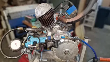

Gestern noch gemacht das Abdrücken. Kann ich nur empfehlen. Bei mir hab ich wohl Falschluft vom Vergaser und oder von der Blöden Hülse mit dem Filzring. Xl2 hat ja glücklicherweise einen Oring im Vergaser. Damit findet man das Problem sehr schnell.
Mit aller Vorsicht: Wenn du O- und Filzring kombiniert verwendest, brauchst du den Test nicht - und welche Erkenntnis hast du jetzt eigentlich gewonnen , ausser "irgendwo" ?
Die Motoren haben mehrere Stellen, an denen sie Falschluft ziehen können – zum Beispiel an den Simmerringen, den Gehäusehälften, am Zylinderfuß, am Zylinderkopf, an der Zündkerze, am Ansaugstutzen oder durch schlechte Schweißnähte am ASS. (Auslassstutzen denke ich weniger, aber würde man mit dem Test auch ausschließen)
All das kannst du mit dem Test ausschließen. Ich kontrolliere außerdem immer noch zusätzlich, indem ich zum Beispiel die Zündkerze oder den Auslassstutzen löse und prüfe, ob dort Luft entweicht. So weiß ich, dass der Test auch wirklich valide ist.
Am Ende kann es dann eigentlich nur noch der Vergaser selbst oder die Verbindung zwischen Vergaser und ASS sein.
Und ja ich hatte auch schon mal einen Vergaser der einfach kacke war, darum kaufe ich auch keine gebrauchten....
(Ich drehe dann auch noch den Drehschieber frei und sorge dafür, dass überall Überdruck anliegt.
1,5bar hat mehrere Minuten gehalten.)

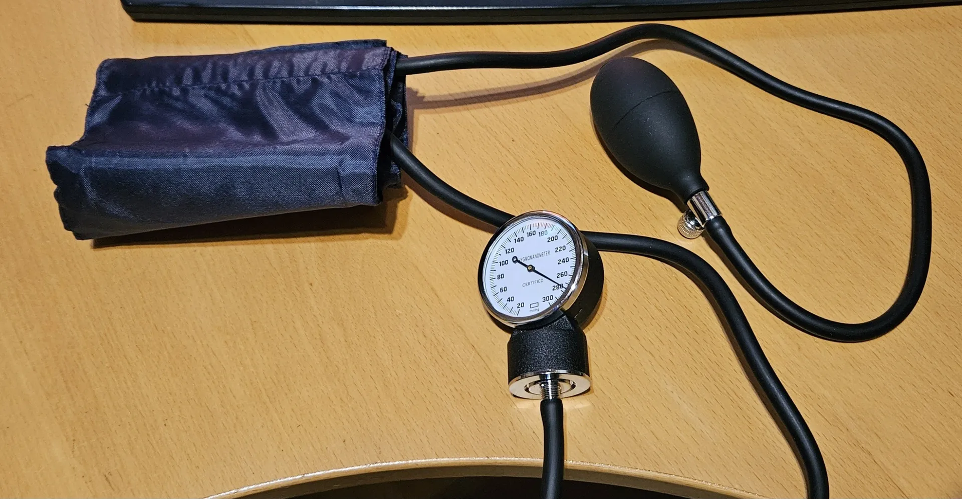

Also das Teil zum Blutdruckmessen ist gekommen, hat auch nur 12,90 Euro gekostet:
Ich brauchte noch ein Y-Stück, weil die beiden Schläuche direkt in den Manschette gehen, hatte ich aber noch rumliegen.
Nach der Bestellung hatte ich beim Bremsen entlüften festgestellt, dass ich damit auch den Drucktest machen könnte, der Druckbereich käme hin. Die Frage ist, ob mit dem "großen" Tank, wo sonst die Bremsflüssigkeit drin ist, nicht zu viel Puffer habe, damit der Druck bei kleinen Lecks schnell genug sinkt. Und vielleicht ist ja auch noch Bremsflüssigkeitsdampf in der Luft, denn ich werde den Tank und Schlauch sicherlich nicht jedes Mal reinigen.
Egal, ich habe ja nun das Blutdruck-Dingsda angeschafft und dann nutze ich es auch ... wenn ich denn mal dazu komme. Den aktuell ist bei der Vespa Pause, das sagte ich schon, wenn ich mich recht erinnere.
