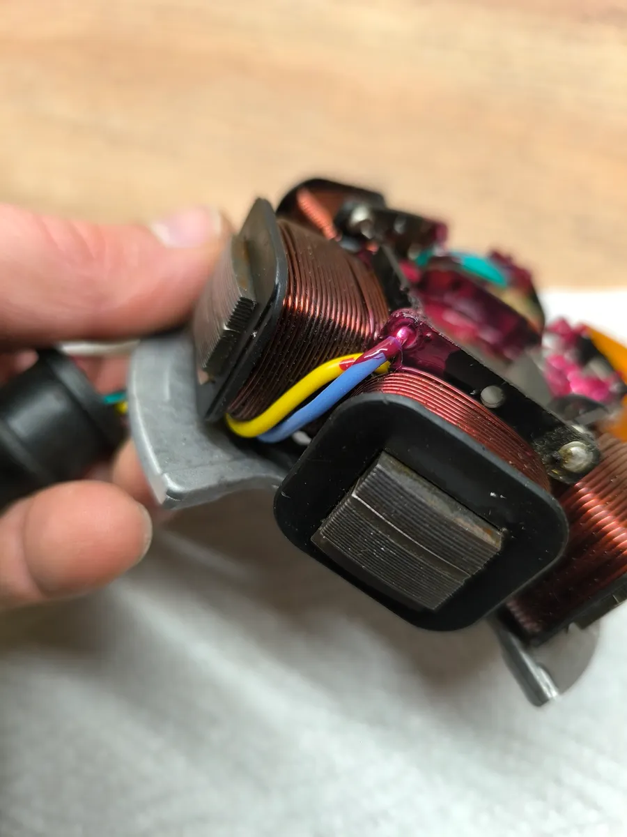

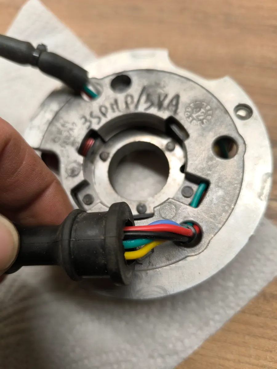

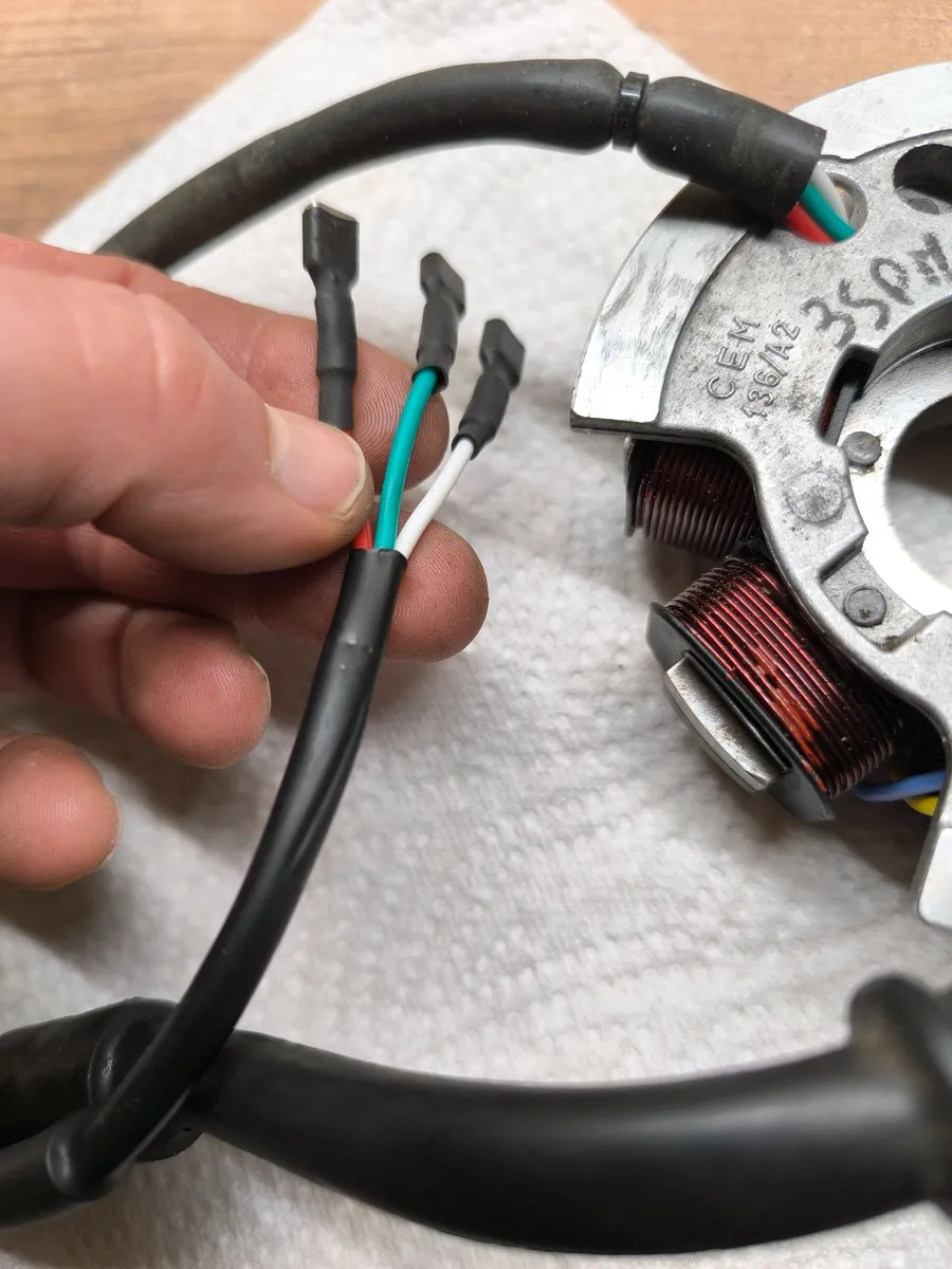

  • Passt schon.
    Bzw kann man je nach Ausstattung der Vespa passend machen.
    Nur ist fraglich ob sie funktioniert.
    Erregerspule ist etwas angelaufen und paar Spulen beschädigt.
    In dem Zustand sollte sie relativ günstig sein.
    Gruß Mario
