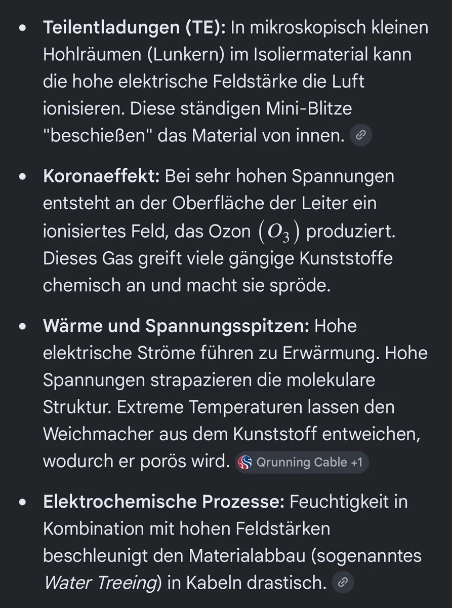

    Meine Erfahrung zeigt, das gerade die Kabelbäume der 80er sehr gut in Schuss sind, nur das grüne Kabel geht aufgrund der Hochspannung kaputt.

    Schäden gab es keinen einzigen außer dem Killkabel. Der Grund dafür ist, siehe oben, dass es hier um ein gänzlich anderes Spannungsniveau als die 12V vom Rest handelt.
