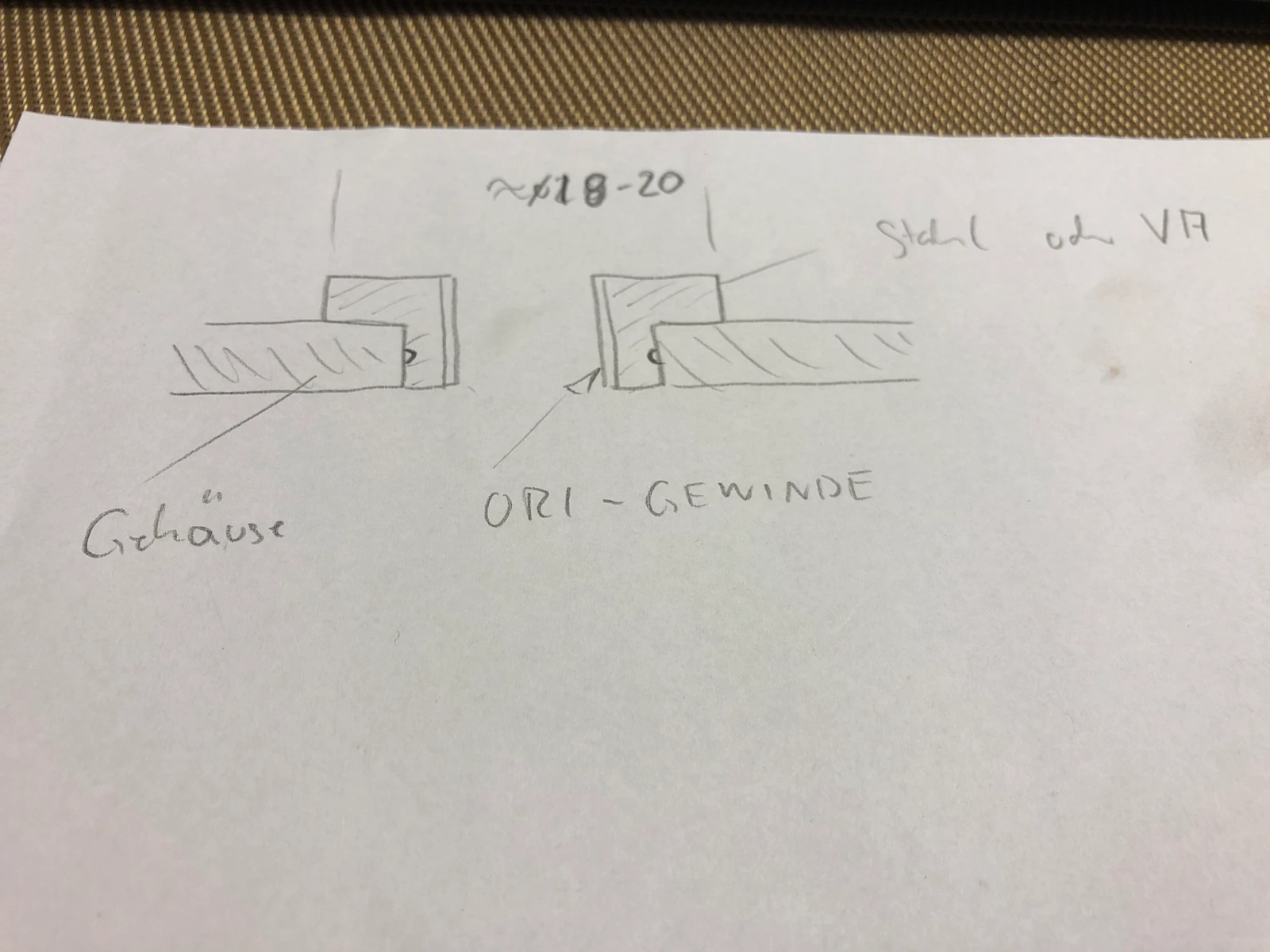

    Sag mal, kannst du jetzt nochmal von dem Zustand und der Situation ein Bild zeigen und das Ganze anhand des Bildes nochmal zusammen fassen, was da wie jetzt an Gewinde noch da ist, bzw. mal reingeschnitten wurde?
    Bilder von der Situation gab es nur zu Beginn mal. Eventuell könnte es von Vorteil sein, an der Stelle eine neue Hülse mit Bund mit dem Originalgewinde der Ablaßschraube zu setzen, sauber eingeklebt.
    Bevor die Ablaßschraube immer größere Dimensionen annimmt. Die Wandstärke wird ja nicht mehr und je größer das Gewinde, desto weniger Gänge bleiben übrig.
    Zumindest wäre das meine erste Wahl.

  • Im Prinzip so:
    Wegen mir kann das auch eine Hülse sein, die ein größeres Gewinde hat und in ein sauber geschnittenes Gewinde im Gehäuse eingreift und im Gewinde gut verklebt wird.
    Aber dann hast du wieder alles original und die Ablaßschraube alle Gänge und eine rechtwinklige Kopfauflage für die Dichtung.
    Gruß Paddy.
  • Im Prinzip so:
    Gruß Paddy.
    Naja, wenn er die Hülse schief einbaut, hat er zwar ne vernünftige Kopfauflage und die Original Schraube. Schief ist es trotzdem...
