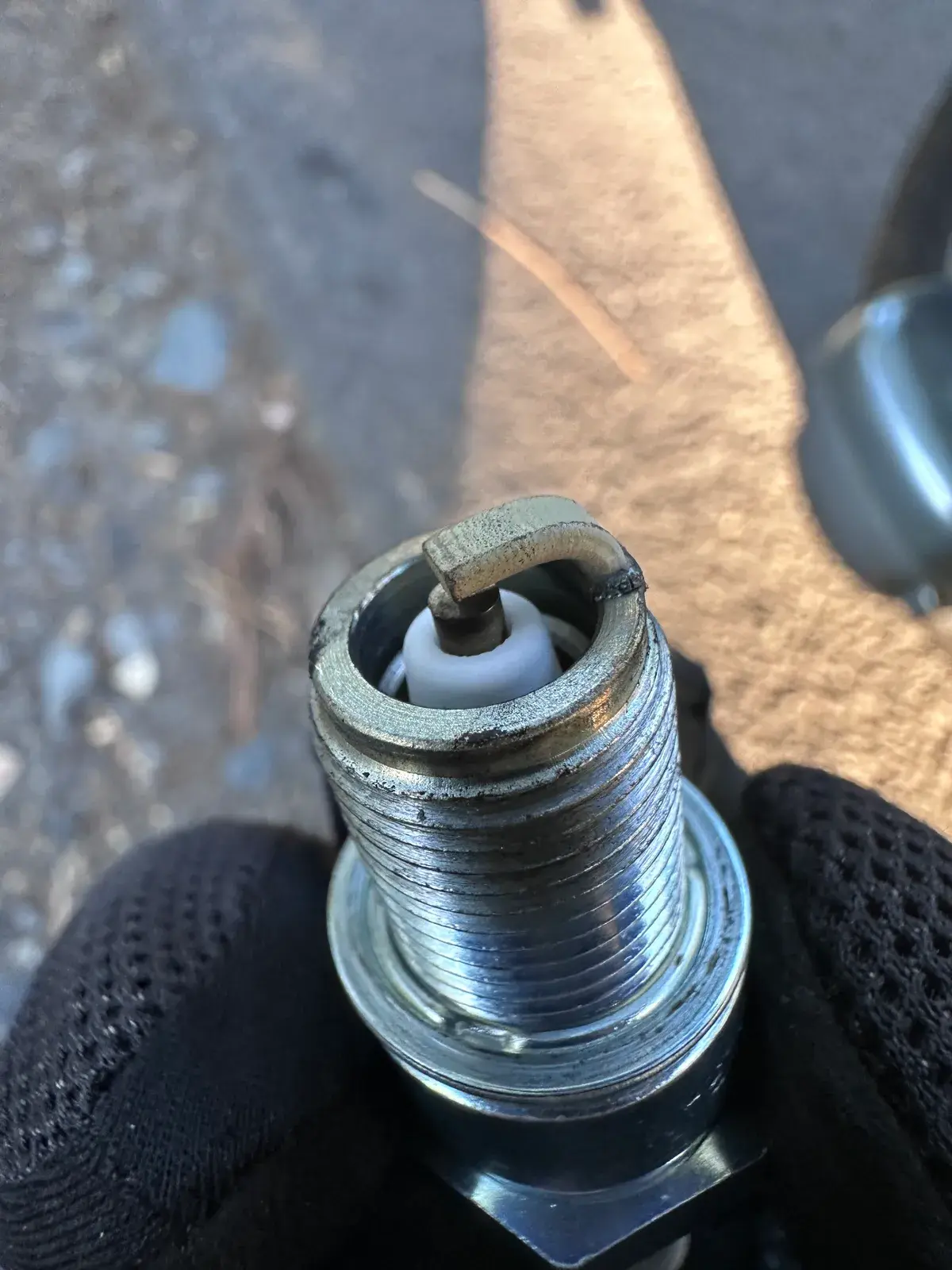

    Kerzenbild:

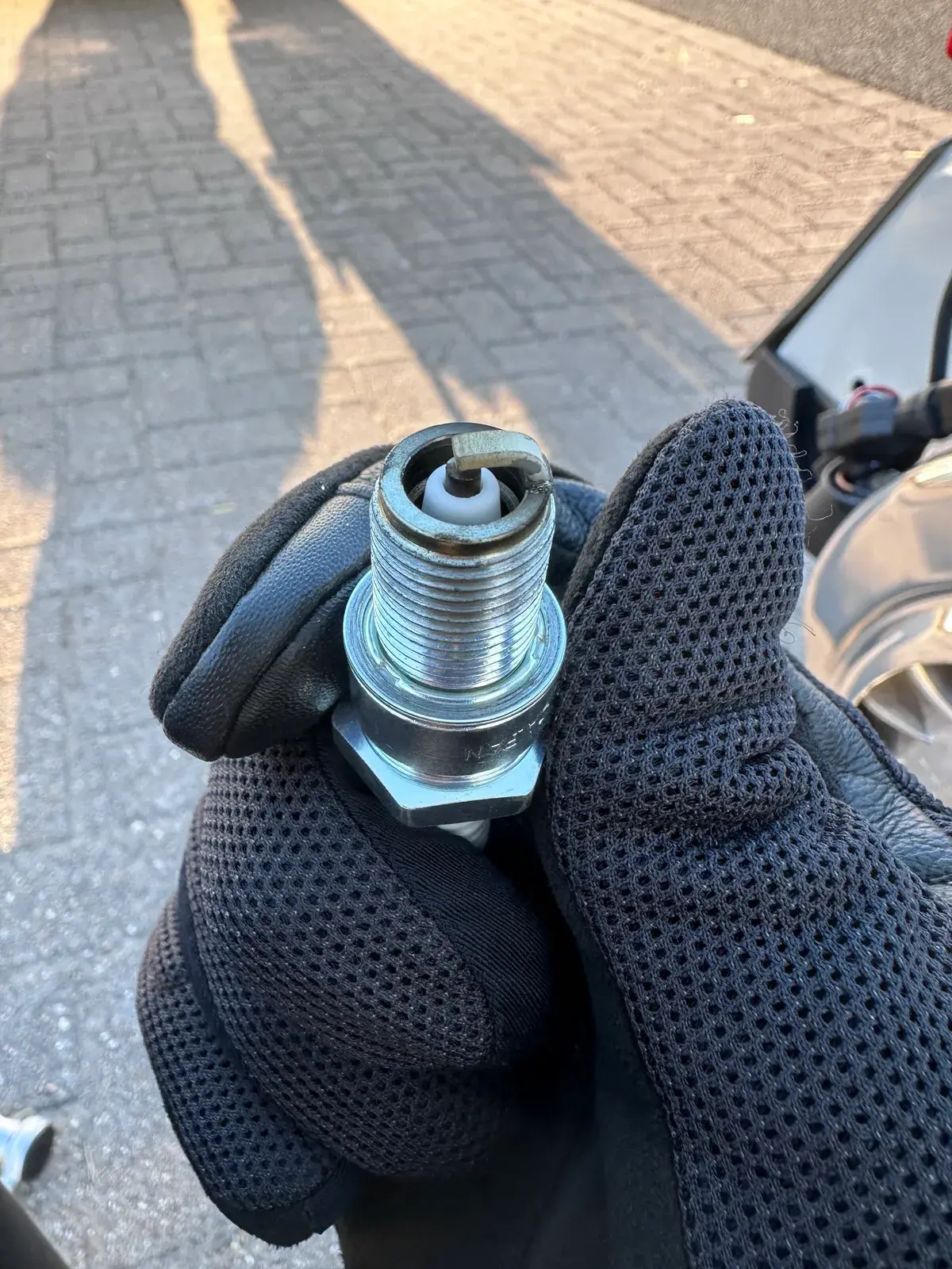

    Kerzenbild:

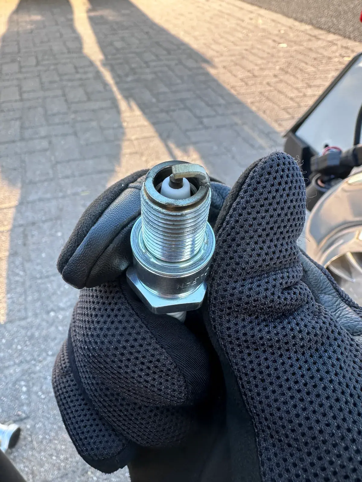

    Gut ist die Erkenntnis, dass der Motor also durchaus auf die unterschiedlichen Düsen reagiert - genug Sprit bekommt er also offenbar. Die unterschiedlichen Temperaturen und Endgeschwindigkeiten passen zur jeweiligen Düse und sind reproduzierbar. Ich nutze übrigens SIP-Düsen und prüfe die Bohrungen mit einer Düsenlehre.
    Mein Popometer hat mir gesagt, dass er mit der 150er-Düse minimal das Drosseln angefangen hat. Ist bei böigem Wind aber meist schwer zu merken. Das bestätigt ja auch die Top-Speed. Das beste Laufverhalten und auch die spritzigste Gasannahme und beste Topspeed habe ich mit der 145er Düse erreicht. Bei der 148er ist die Temperatur zwar besser, als im Stadtverkehr fängt sie dann schon an zu rotzen. Eventuell würde hier eine kleinere ND Abhilfe schaffen.
    Ich weiß, dass das Kerzenbild nicht unbedingt aussagekräftig ist. Zumal ich Super Plus und hochwertiges 2-Takt-Öl nutze. Aber es verunsichert mich schon. Andererseits denke ich mir: Wenn der Motor mehrmals hintereinander 5 km Dauervollgas ohne Klingeln oder sonstige Symptome übersteht, was soll passieren? Er wird heiß - ja. Aber es funktioniert ja alles. Ich bin auch bei einer früheren Testfahrt schonmal ein paar km mit über 200° gefahren - auch ohne Probleme. In manchen Foren (auch englischsprachigen) reden sogar einige davon, dass die regelmäßig über 200° ihre Malossis bewegen, teilweise sogar 220°.

  • Eine neue Kerze ist natürlich nicht so einfach zu lesen. Trotzdem glaube ich, dass Dein Kerzenbild nicht gut ist, vor allem auch im Kontext zu den Düsen, die Du verwendest.
