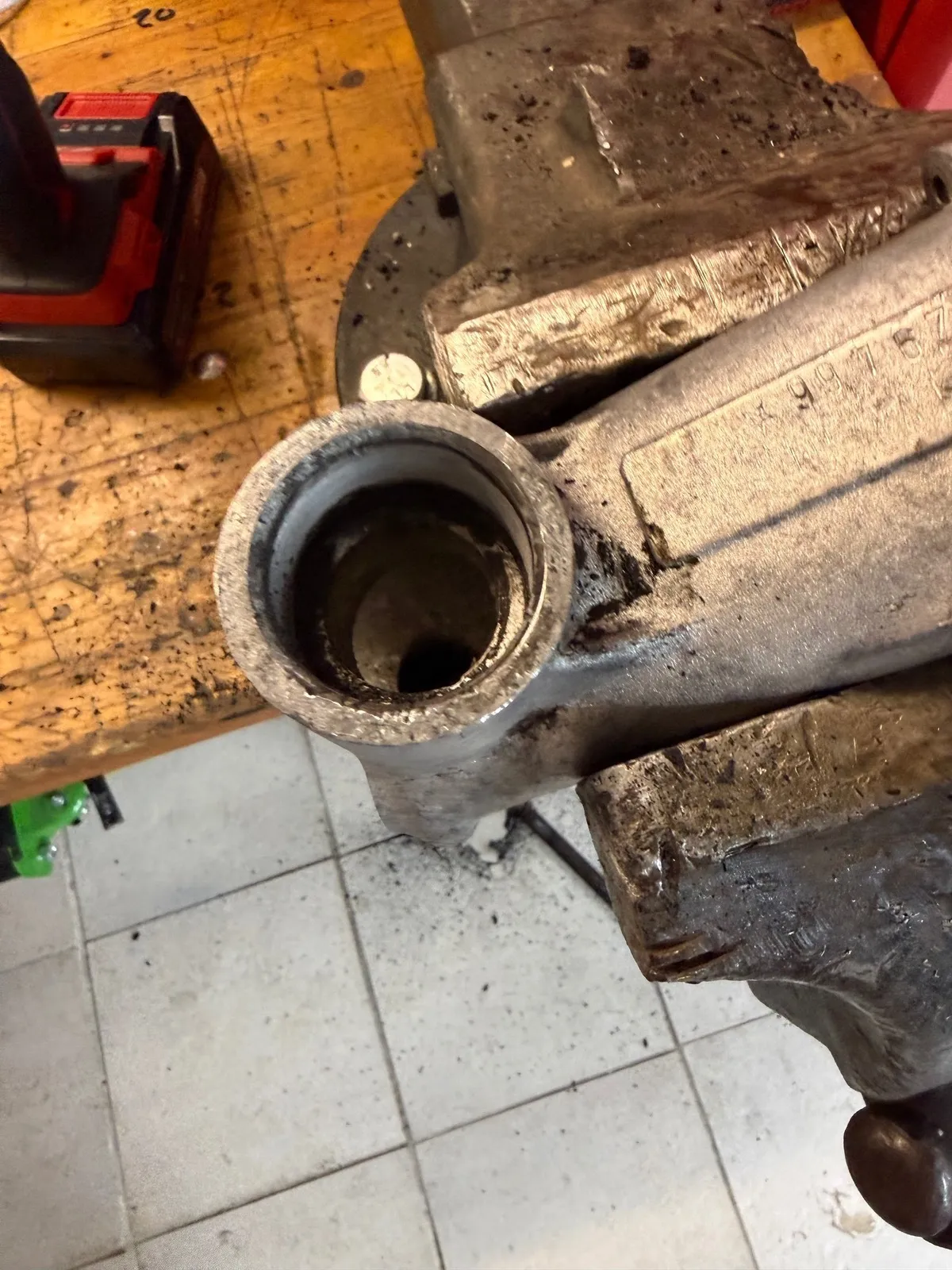

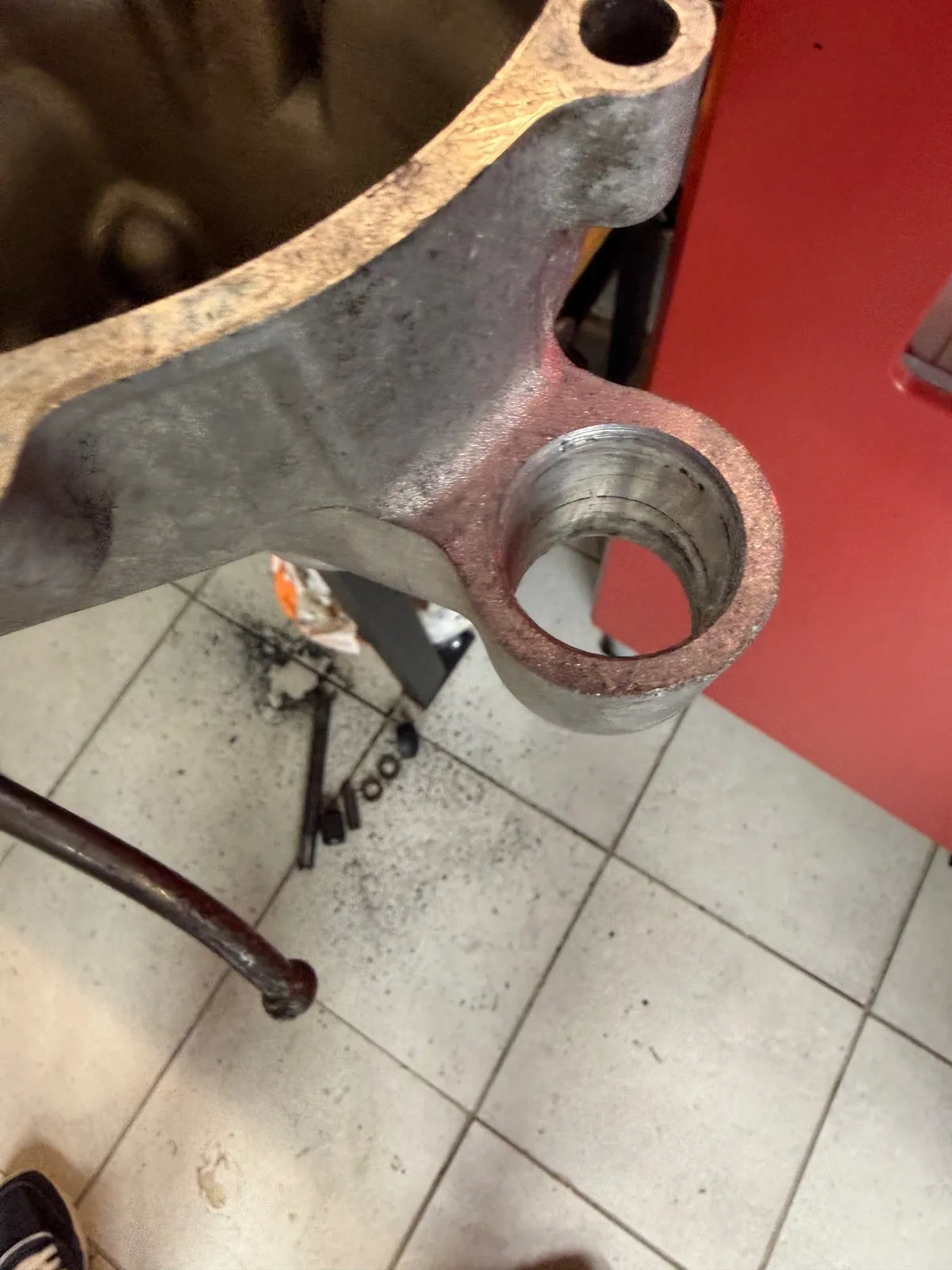

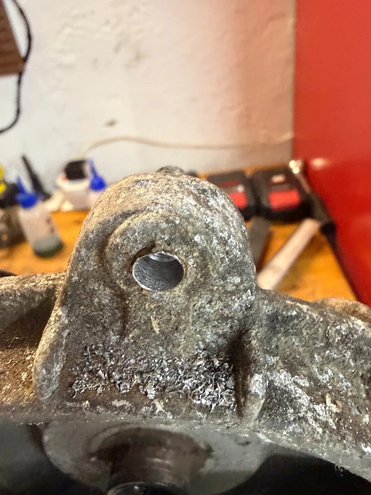

    An den Trommeln waren einige Bolzen kaputt, die Gewinde vermurkst, einer ist abgerissen, einer wurde schon mit ner Schraube „repariert“.
    Also einfach alle raus und neu, falls die Trommeln mit strahlen/pulvern zu retten sind.

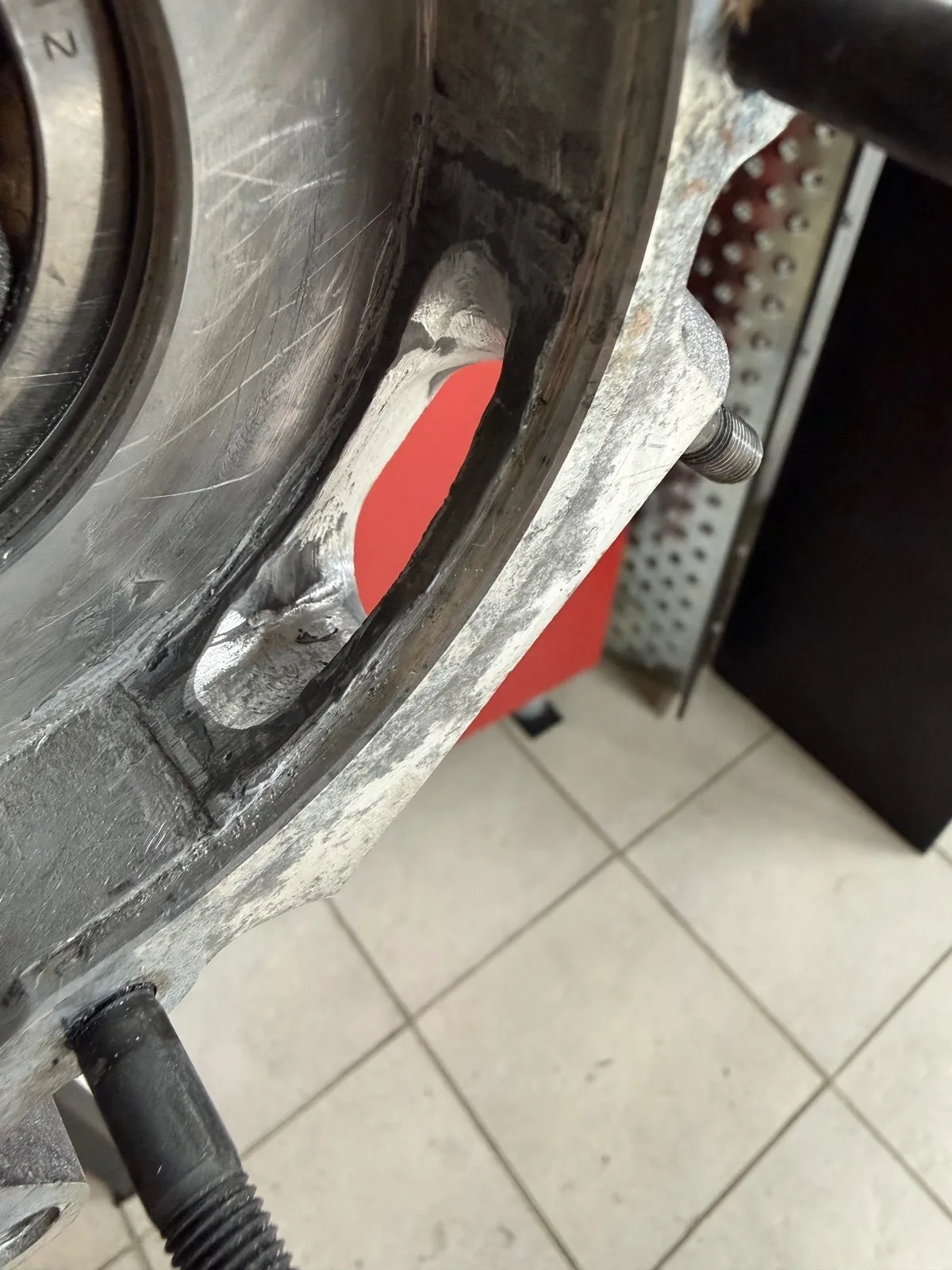

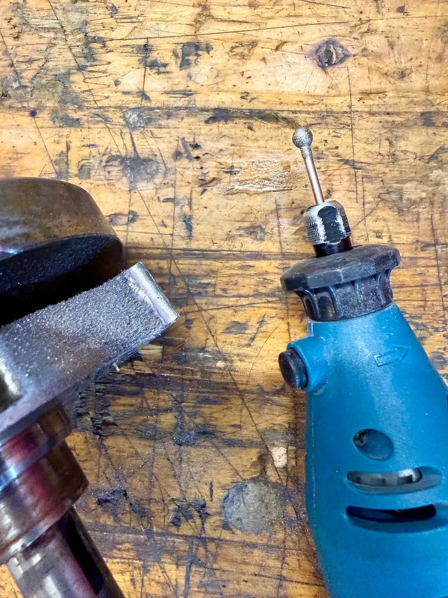

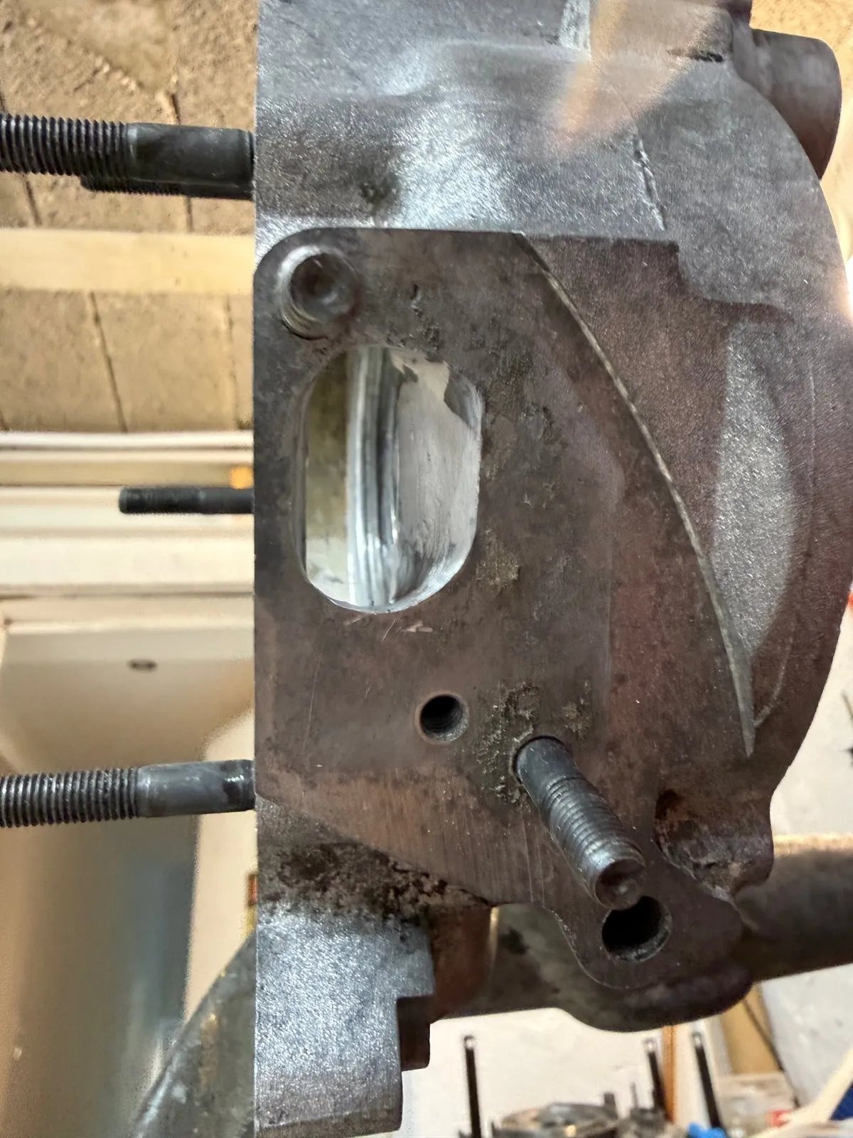

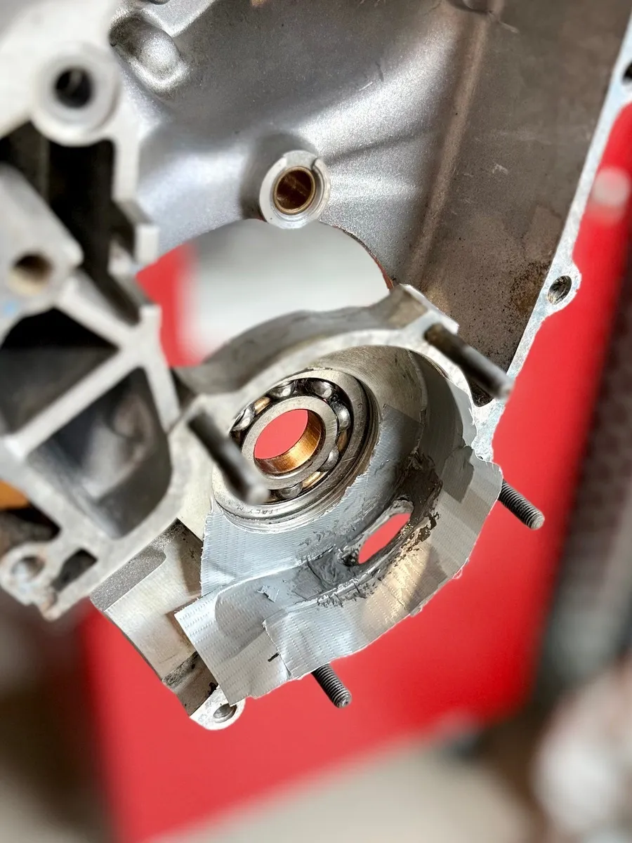

    Kurbelwelle kaputt, aus der hab ich nen Schaber gebaut, um den mit JB Weld geflickten Drehschieber grob in Form zu bekommen, später wird noch mit Schleifpaste gearbeitet. Falls das nicht wird, hab ich nich ein Gehäuse liegen.
    Aber das Ding soll ja ganz „billig“ im Frickelstyle der 90er gemacht werden. In unserer Truppe lief ein damals gemachter DR nach gleichem Bauerntuning Rezept bestimmt 10-15 Jahre sorglos. Versuchen wir das einfach mal.
