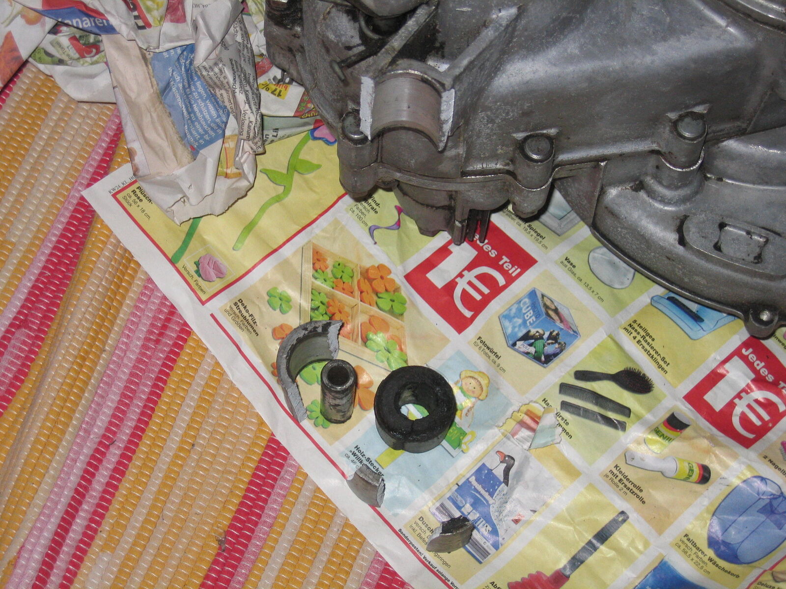

    :cursing: Hab mir ein Packet schicken lassen un nun ist alles put! (siehe Bild)
    Hat das schon mal jemand gerichtet? Was könnt ich machen damit es wieder 100% belastbar ist?
    Von der technischen Seite her hab ich div. möglichkeiten aber mir fehlt es an kreativität.
    Bin echt am Boden zerstört als ich das gesehen hab.... ;(
    Grüsse, Angi

    Hi, wie Sie sehen, sehen Sie nichts ??? :gamer: Wenn ist das eine Sache für einen GUUUTEN Schweißer für ALU. Das abgebrochene Teil aufsetzen, festheften, dann beide Risse durchschweißen, dann das überflüssige Material abtragen

    Ist wohl das typische Problem, wenn Motoren verschickt werden. Hatten wir schon öfter.
    Das einzige, was Du machen könntest, wäre jemanden zu finden, der Aluschweißen beherscht - ich würd's lassen.
    Bei der Belastung, die an der STelle wirkt, wär mir da zu riskant.
    Sollte doch versichert sein, also lass Die das neue Gehäuse bezahlen.

    Alu Schweißen ist kein Problem aber einfach nur so die gebrochenen teile zam bruzeln will ich jetzt nicht das wird wohl schon wieder reißen.
    Hat das denn keiner gemacht mit mehreren Test-KM?

    Hi, noch mal zum Schweißen, eine ordentlich geschweißte Stelle bricht nie mehr. Wenn es bricht, bricht es daneben. Aber Alu zu schweißen ist nicht einfach. Schweißer ist ein Lehrberuf mit diversen Qualifikationen. Allso nicht für Laien. Bei uns in der Stadt ist so jemand, der baut Rennmotorräder und der kann das. Sicher gibt es überall welche die das können, aber finden ?

    Am besten kann mans machen, wenn man genau weiß, was das für eine Legierung ist, ein guter Schweißer kann das ganze darauf einstellen.
    Wichtig ist, dass der Block vorher kräftig vorgeheizt wird in nem Backofen und hinterher gut in Sand einpacken, dasses langsam abkühlt. Das weiß ein guter Aluschweißer aber auch.

    Stichwort Gefahrenübergang, BGB und so. Das ganze würde auf eine langwierige Streiterei hinauslaufen, die angesichts des Streitwerts kaum lohnt. Schweißen an der Stelle wäre mir im Interesse meiner Gesundheit zu riskant. Kann halten, muss aber nicht, deshalb vielleicht eine zusätzliche Abstützung unten an die ausgebrochene Stelle schweißen.
    Ist das ein PK Automatik Motorgehäuse? Falls ja, ist Ersatzbeschaffung natürlich schwierig, ansonsten hätte ich empfohlen, für ca. 50 Euro ein neues gebrauchtes Gehäuse zu besorgen.

    Was habt ihr alle gegen schweißen ich hab bei meiner aprilia rs 125 meine komplette schwinge schweisen lassen und bin schon ca.8t km
    mit der rumgeheizt :D die war komplett durchgebrochen. Mein ehmaliger tech. Lehrer hatte das gleiche problem bei seiner Ducati und hat au seine schwinge schweisen lassen. Wie schon erwähnt bevor eine gute schweißnaht bricht bricht das material um sie herrum.
    also ich würds schweißen lassen :thumbup:

    Habs an meinem 200er Motor auch geschweisst, und einfach noch nen STeg drunter gesetzt zur Versteifung!
    Hält jetzt seit fast 6 Jahren ohne Probleme!

    Ich würde es nicht schweißen lassen an einer solchen Stelle. Habe schonmal gesehen wie so etwas dann bei voller Fahrt wieder auseinander fliegt, war ehrlich gesagt nicht schön.
    Mehere Prellungen und Brüche. Es wurde damals auch von einem Fachbetrieb für ALU schweißen gemacht,
    die haben aber dierekt gesagt "Keine Garantie das es hält" Da die Belastung an einer solchen Stelle zu groß ist.
    Besorg dir besser nen neues Gehäuse das ist sicherer. :thumbup:
