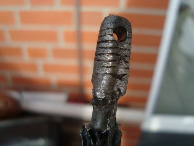

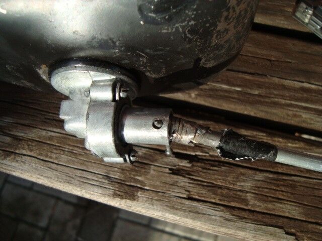

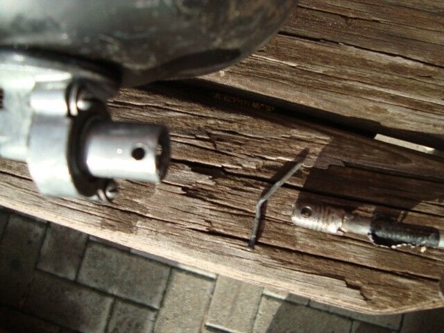

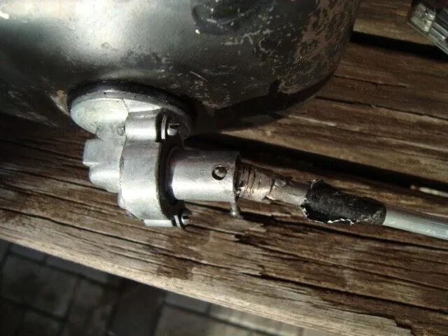

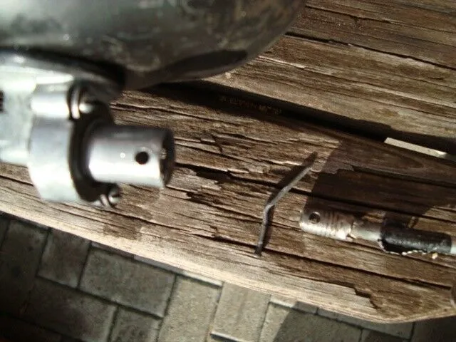

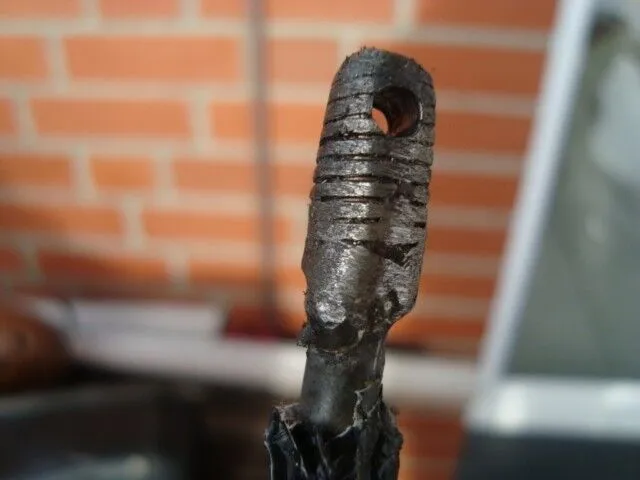

    Hab grad den Tank bei meiner PK 50 S ausgebaut und das dabei gefunden.Einfach abgeschnitten und ein Stück Schraube drangebraten und ein Loch reingebohrt.Als Splint dient ein Nagel.
    Damerkt man das der Vorbesitzer Bauersohn war :-1

    find ich garnicht mal so schlecht :D
    hat wahrscheinlich jahrelang gut funktioniert, also warum nicht?

    Wenigstens keine sicherheitsrelevante Stelle. Obwohl das Teil selbst nur ein paar Euro kostet.

    Funktioniert ganz gut.Hab ich auch so wieder eingebaut,nur mit Splint.
    Sieht ja eh keiner da unten drin :whistling:

    würds auch lassen, ich finde solche improvisationen immer geil...

    NICHTS hält so gut wie ein Provisorium... :-8

    ich kenn das als "never touch a running system" ^^
    wobei der nagel, der den splint ersetzt, glaub zu jeder anständigen vespa dazugehört - gibt so nen italo-touch, hatte meine auch -

    es gibts wohl nichts dämicheres als den splint da unten reinzubekommen!! ich nehm auch gern en nagel und bieg ihn um :whistling:

    Splint incl Gestänge vor dem Tankeinbau schon rein und das Gestänge beim Ablassen des Tanks durch das Loch stecken... Da brauchste nicht fummeln.

    Kann ich auch nie verstehen warum sich manche Leute so ein Geficke geben und den Splint erst nach dem Tankeinbau reinfriemeln....
