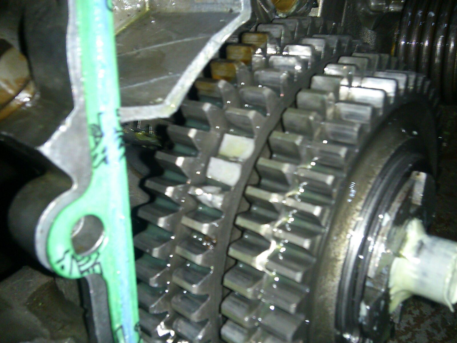

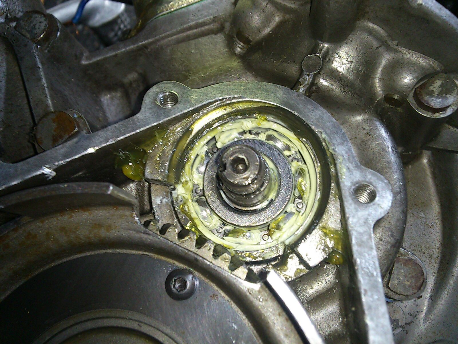

    Ein Motor, der nach der vom Täter "Revision" genannten Maßnahme sofort wieder das zeitliche segnete:
    (Beim Anlassen und erstmaligen einlegen des Gangs machte der Motor Geräusche wie die Kaffeemühle der Großmutter aus "Der Räuber Hotzenplotz")
    Der Vollpfosten hat alle Lager eingefettet (Schon gehört: die Lager laufen im Getriebeöl, das sie kühlt und schmiert - speziell das Kurbelwellenlager)
    Das zähe Fett verhindert Kühlung und Schmierung und ist im Bereich des Kurbelwellenlagers auch Kandidat für die thermische Zersetzung.
    Nicht im Bild:der innere Kurbelwellendichtring war wegen der Lagerfettung auch am Arsch)

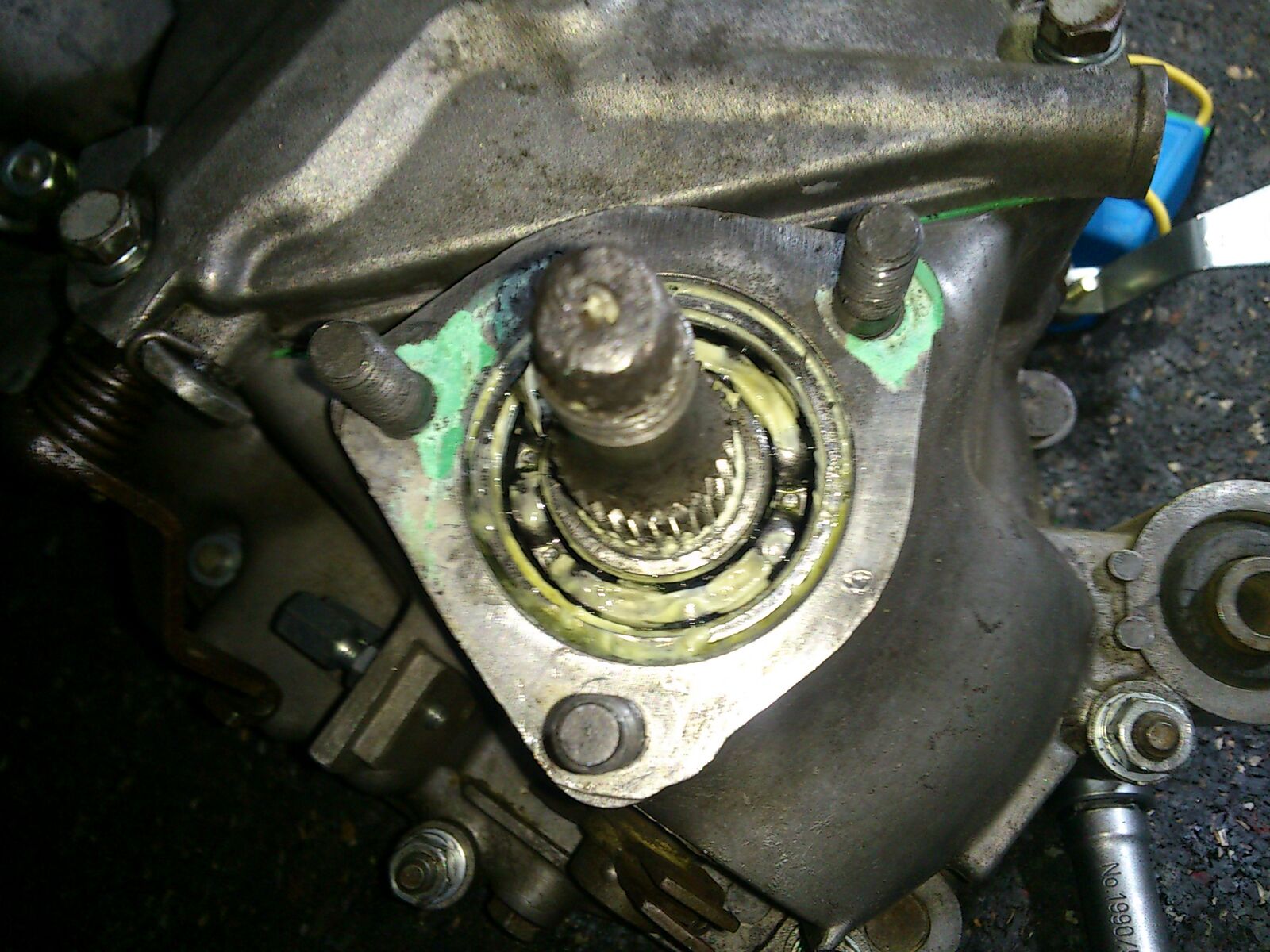

    Dazu NULL Ahnung, was eine konische Welle überhaupt soll und warum man auch Gewinde und Kurbelwellensimmerringe NIE einfettet:

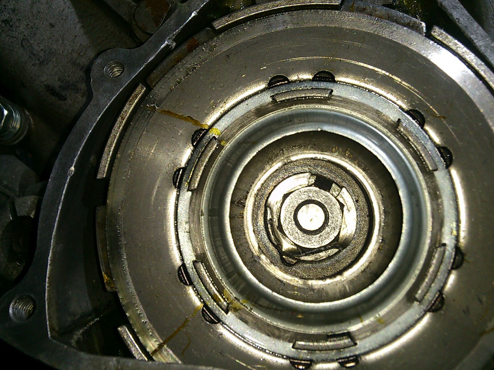

    Dann fällt einem bei der Montage der Kupplungskeil ins Getriebe...(wäre dann doch besser gewesen, ihn wieder herauszufischen):
    Sicherungsbleche kosten fast nichts...es gibt kein Grund, hier zu sparen (und auch hier wieder: Gewinde Kupplungsmutter und Primärritzel NICHT fetten):

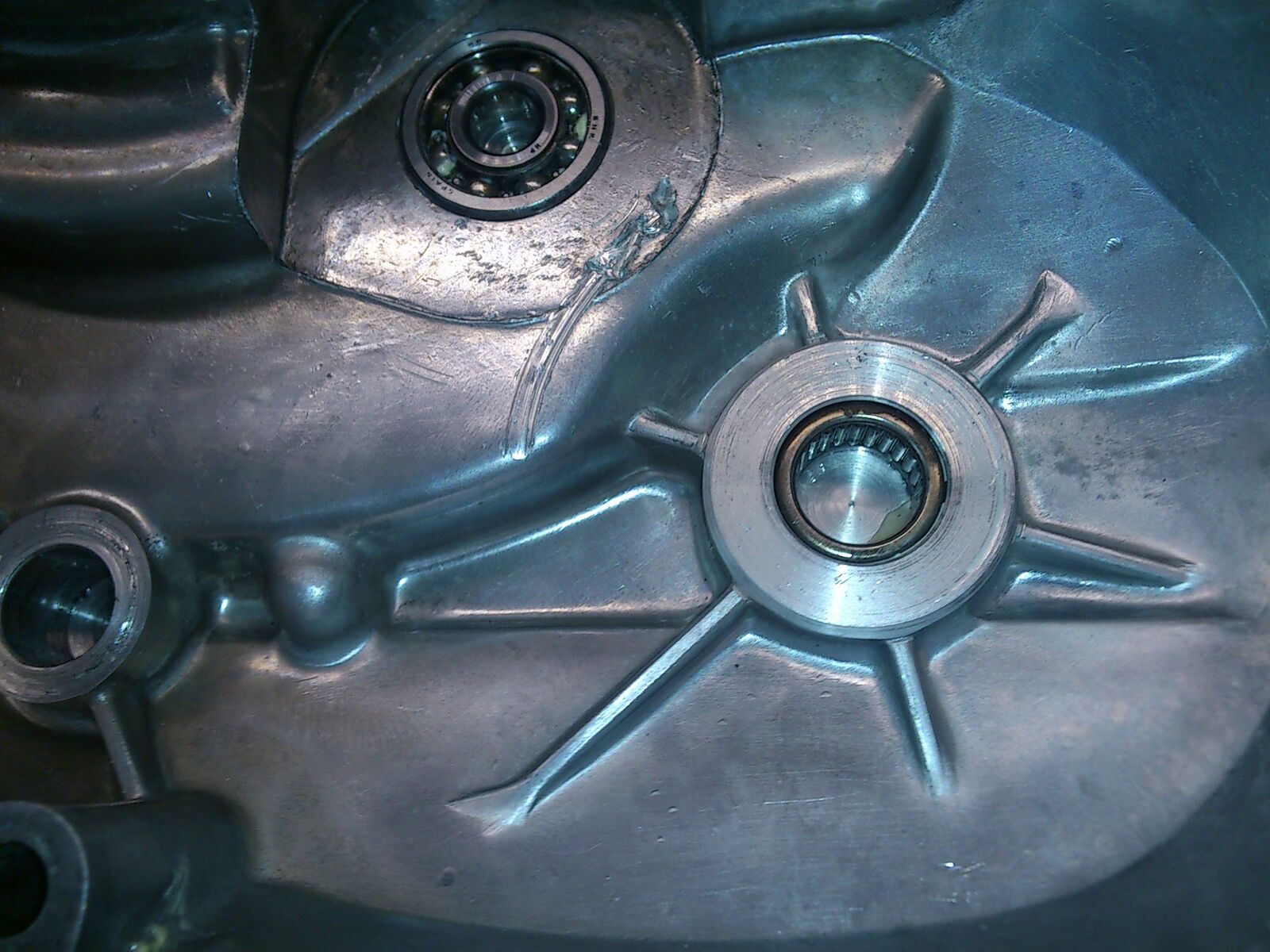

    Wenn man keinen Lagerinnenauszieher hat, kann man ja mit dem Hammer auf dem Gehäuse rumprügeln...irgendwann kommt das Lager schon raus:
    Das Gehäuse leckt dann leider an der Stelle aber immerhin hat man die Arbeit ja "fachmännisch" und schnell" erledigt und kann sich selbst auf die Schulter klopfen!
    Noch Fragen?

    Nein, nicht meiner.
    Mein Bludruck hat sich nach anfänglicher Ozillation wieder auf die normalen Schwankungen eingepegelt.
    Ich denke, ich hab mich auch etwas fremdgeschämt.
    Kernschrott? Nee, der läuft wieder, und zwar so, wie er es eigentlich nach der Revision/Hochrüstung hätte tun sollen.
    Es kam eine lange Liste an Teilen zusammen (auch wurden unbrauchbare Billigteile und eine unpassende Primärübersetzung verbaut) und vor allem ein Haufen Arbeit, alles nochmal komplett zu zerlegen, da man bei der offensichtlichen Situation dem Rest natürlich nicht trauen konnte.
    Ich will nicht weiter ins Detail gehen, aber der Aufriß hat sich als nötig erwiesen.
    Doch jetzt ist alles gut, alles ist gerichtet, und der Motor ist (diesmal mit Konzept) schön am knattern.

    Ich glaube ich habe eine erklärung zumindest für dir gefetteten lager gefunden.
    schau dir mal hier die produktbeschreibung an.
    https://www.scooter-center.com/de/rollenlager…?number=3710002

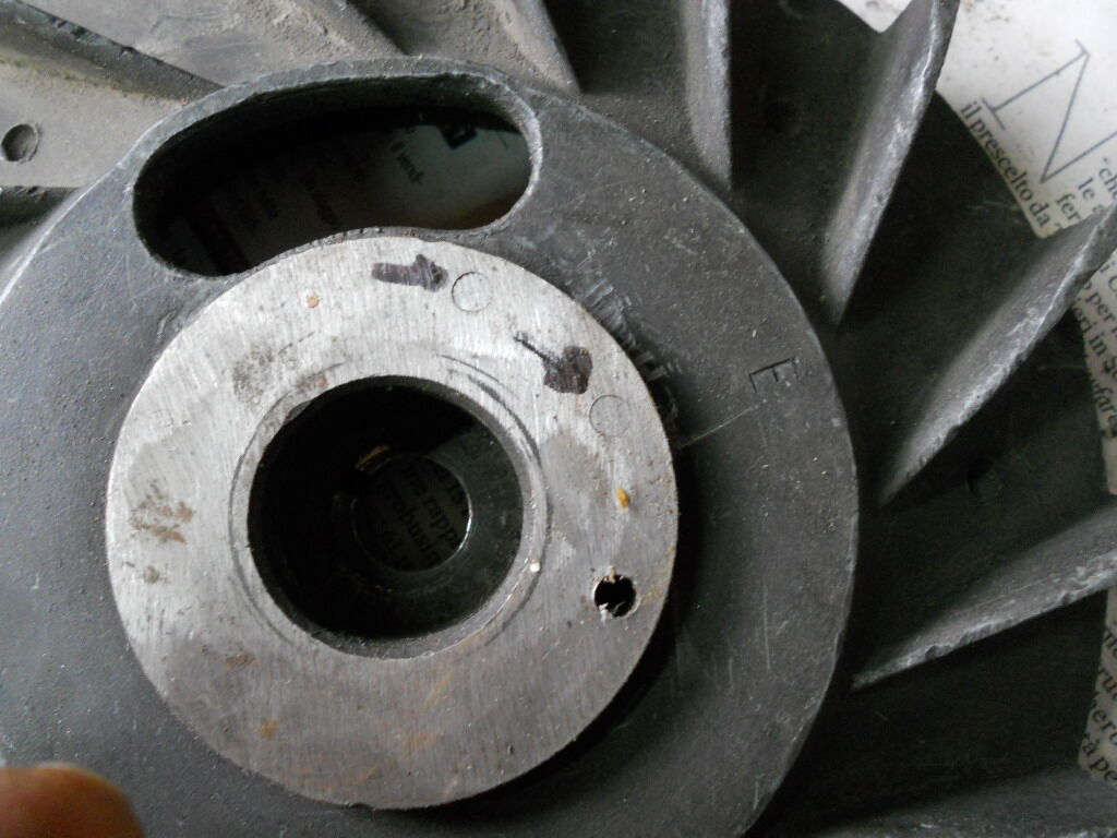

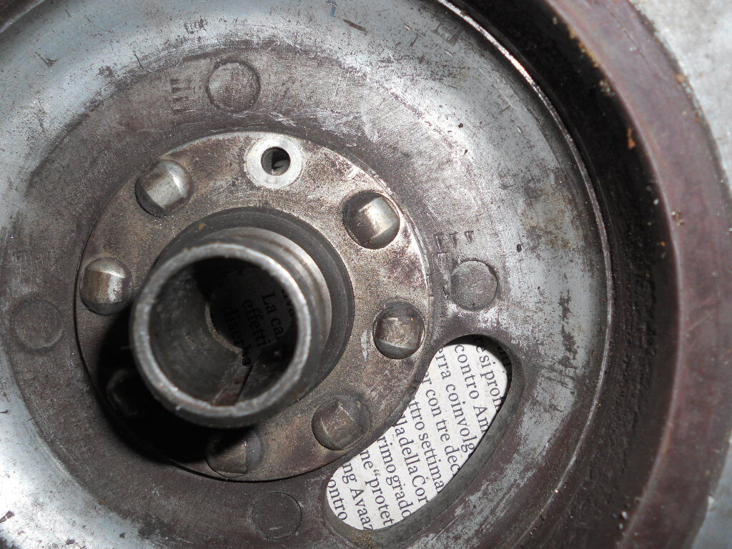

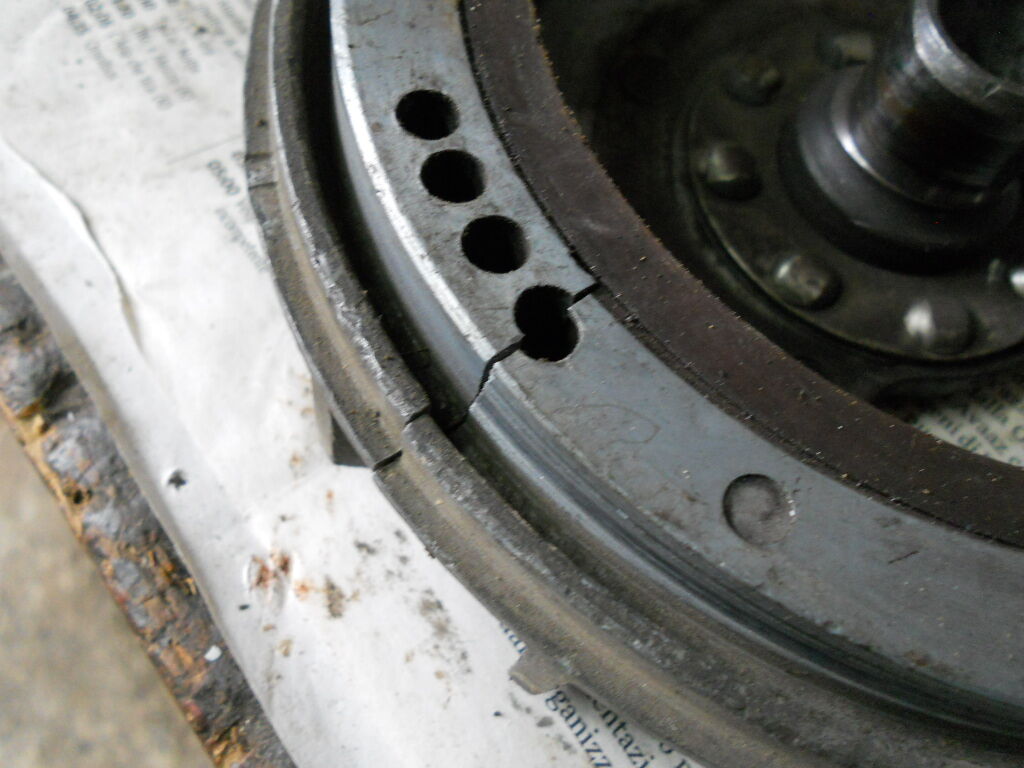

    Schön, ich darf auch mal wieder was beitragen. Ab und wann hab ich ja Neuzugänge zu verzeichen, diesmal eine metallgraue Vespa Special von 1980 in O-Lack. Daheim schau ich mal alles genauer an , soweit so gut, aber als ich mich an den Motor mache,, kommt mir das Lüfterrad etwas eigenartig vor. Die Nieten , die im Kreis angeordnet sind, fehlen völlig, also die Köpfe, da ist alles schön glatt geschliffen....also mal mit der Lupe, und dann bin ich echt froh, nicht schon mal den Motor angekickt zu haben, sonst großes Disastro-siehe unten ;trau keinem über 50....
    anbei die Fotos, ich hoffe , man erkennt die Geschichte, und beim Abziehen des Rades ist gleich eine Niete mit rausgefallen...
    Von dem Riss im Lüfterrad ganz zu schweigen

    uiuiiui ..wer macht den sowas...kannst ja froh sein..das runtergin..
    mehr kapot?
