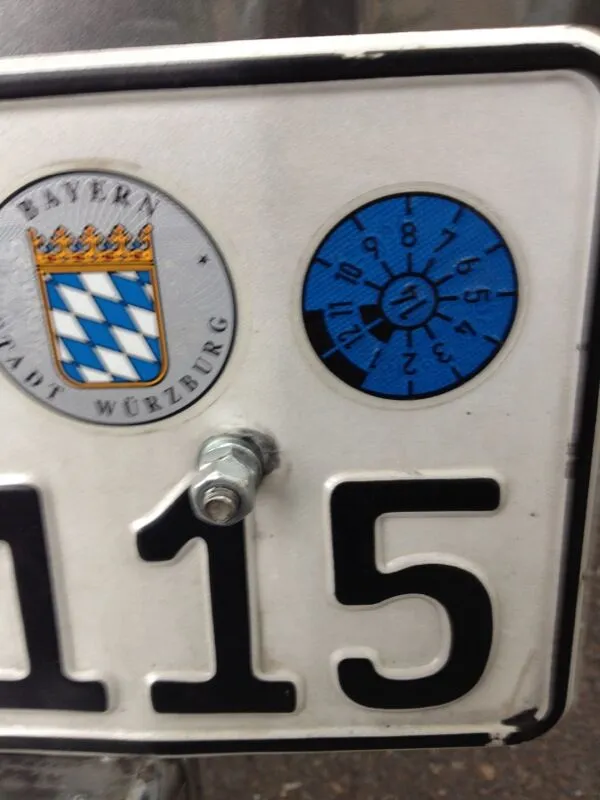

    :thumbup:

    :thumbup:

    bekam bei ulmis erwähnung wohl keinen hinweis auf dieses topic.. kenne seinen wartungsaufwand nicht, kann aber bestätigen das die kiste sauber trennte, gut griff, und keinenfalls schwer zu ziehen war. war ganz stimmig das ganze :thumbup:
    egal wie: ich bin auf die kurve gespannt!
    gruß und viel erfolg bei dem ganzen!
    edith: bei genauerem nachdenken fiel auf das das kupplungsthema wohl abgehakt ist, da die kiste tüv hat und wohl fahrbereit ist 2-)
