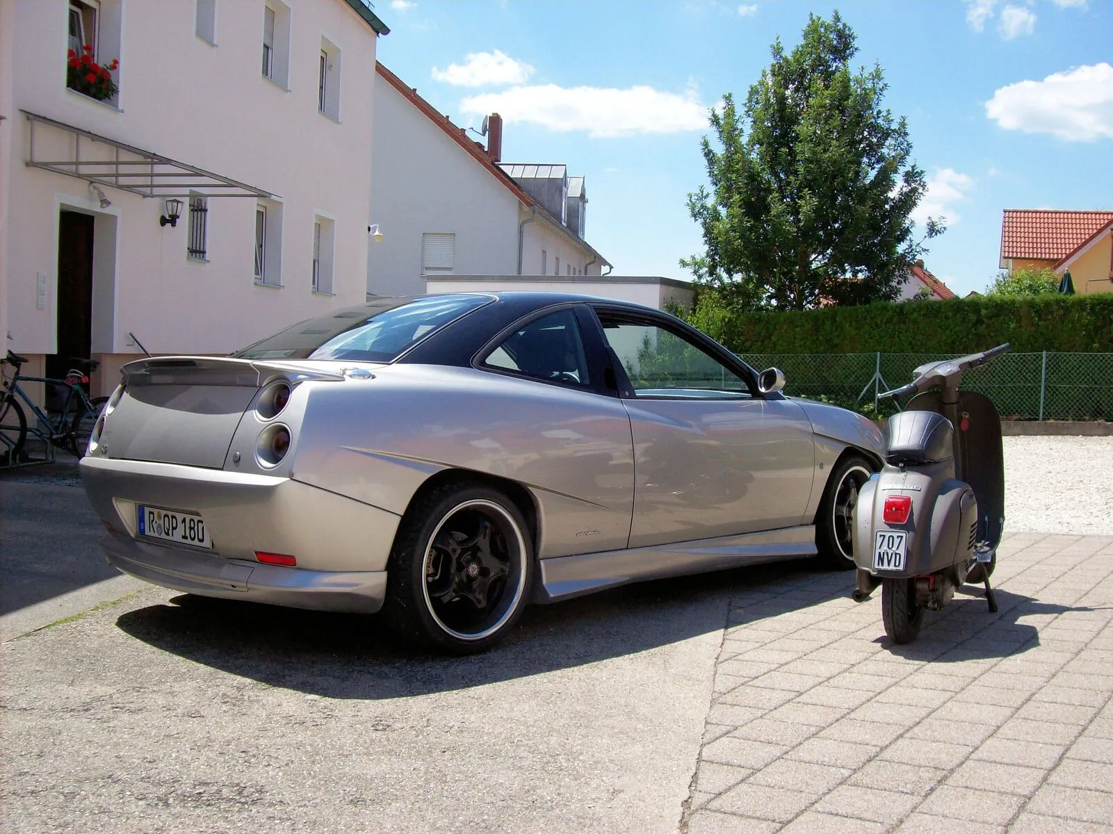

  • habe mein Autodach mit Folie bekleben lassen, ist Waschstraßenfest, Winterungsbeständig usw. Da mein Dach aber relativ glatte Fläche ist, war das relativ günstig. Aber denke mal auch dass die Vespa einfach zuviel Rundungen hat, da muss dann vmtl. Gestückelt werden, und am Schluß ist es so teuer wie lackieren... aber kann ja mal gerne jemand nachfragen
  • Sieht lecker aus der Audowogn ! :thumbup:
    Ich kenne ein paar leute die recht viel mit Folie am Auto gemacht haben. Das kann verdammt gut ausehn wenn der Lck darunter Top ist wie bereits gesagt. Wenn nicht ... vergisses. das sieht man einfach, wenn auch nur minimal.
