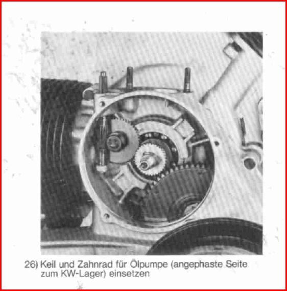

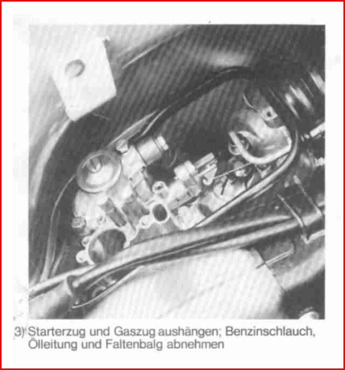

    Hi, beides nicht richtig. Bei meiner PK wird die Oelpumpe direkt von der Kurbelwelle angetrieben, soweit richtig. Das Oel wird aber direkt in den Motor gepumpt. Aber vom Gasgestänge führt ein Hebel zur Oelpumpe, das sagt, daß auch das Gasgeben die Oelmenge beeinflusst. Soweit PK aber PX ist anders, auf dem ersten Bild wird das Ausbauen des Vergasers beschrieben. Da ist auch von der Oelleitung die Rede. Auf demzweiten Bild ist der Antrieb der Oelpumpe zu sehen, augenscheinlich auch direkt von der Kurbelwelle. Aber wie das Oel in den Zylinder kommt ????
    null Ahnung
    klaus
