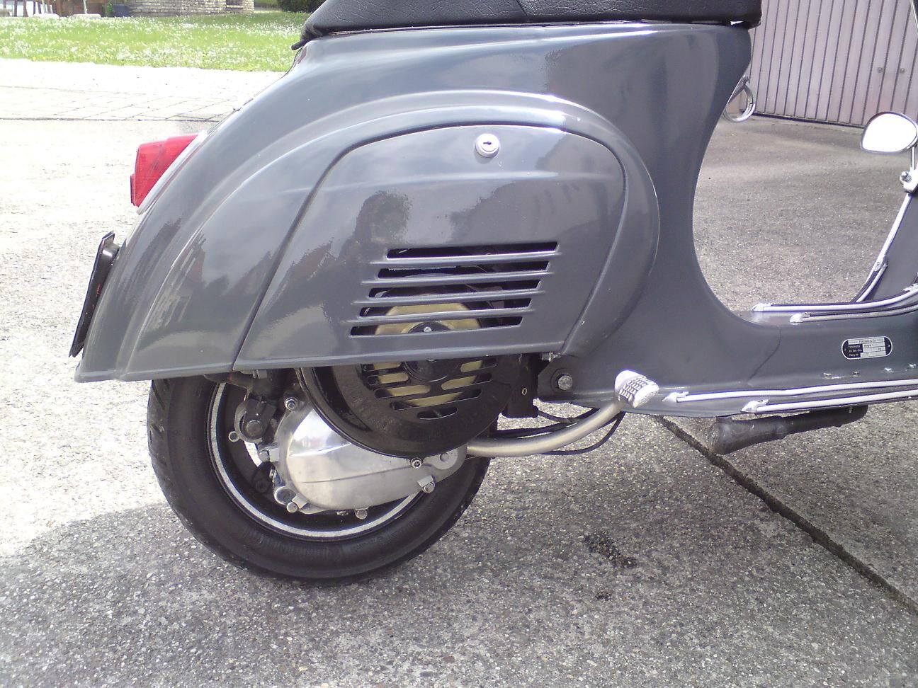

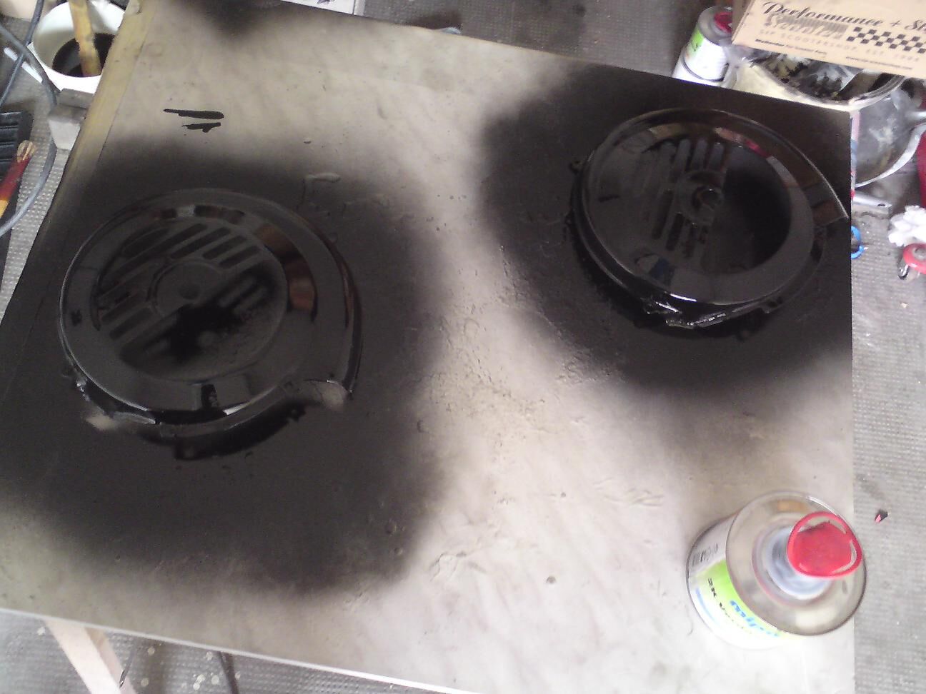

    Hab mich wieder dazu entschlossen die Lüfterradabdeckung in schwarz zu lackieren (Tiefschwarz).

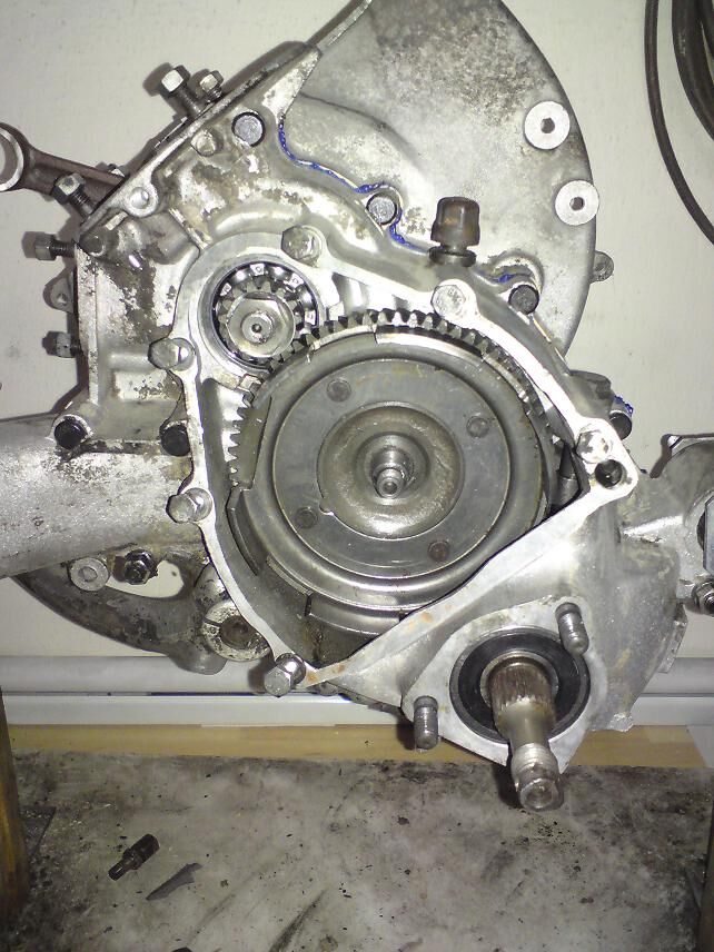

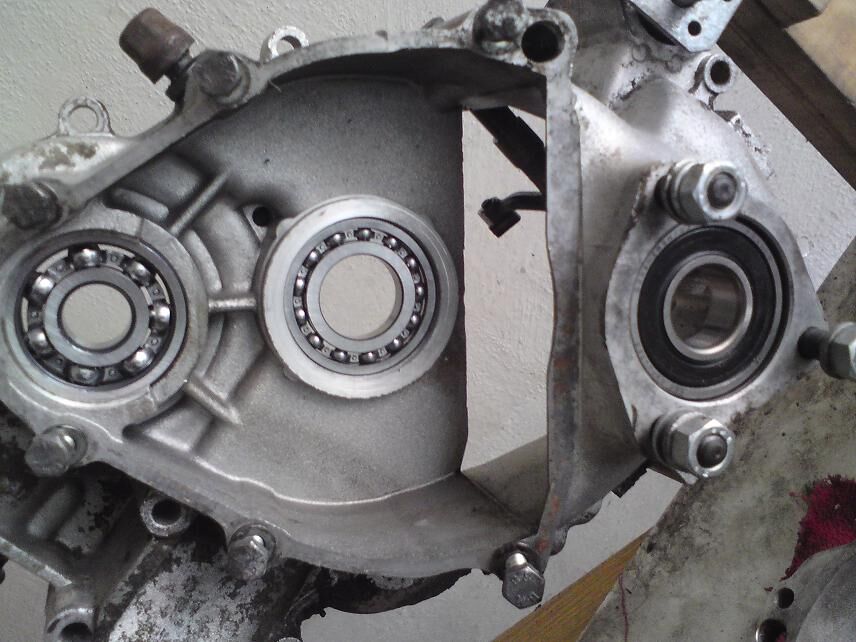

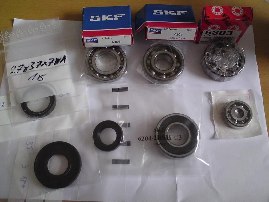

    Heute kamen die Lager und Wellendichtringe für meine Silberne von Agrolager. Hab dann natürlich gleich mal ein paar eingebaut.

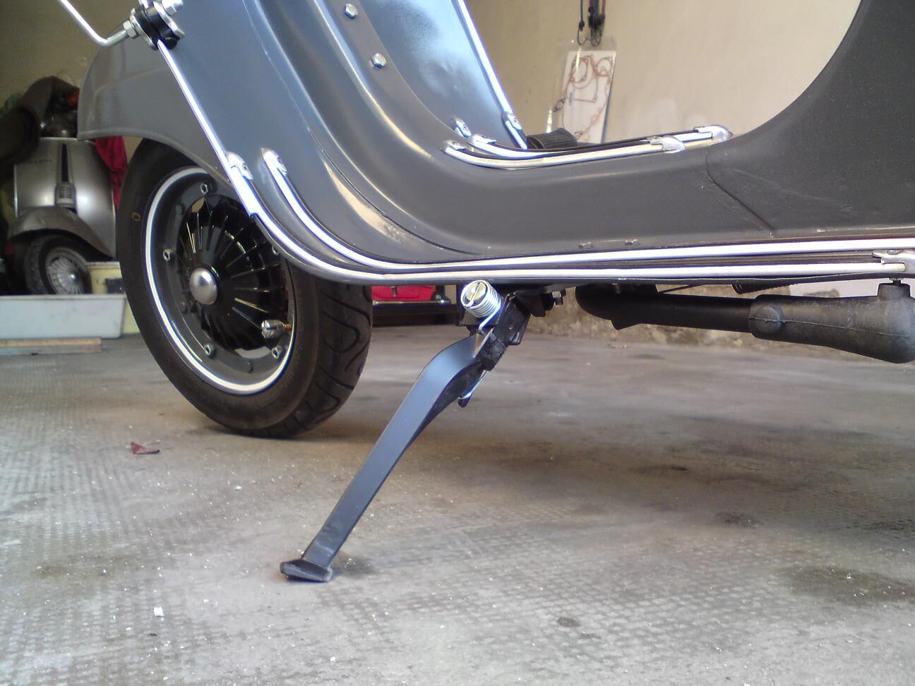

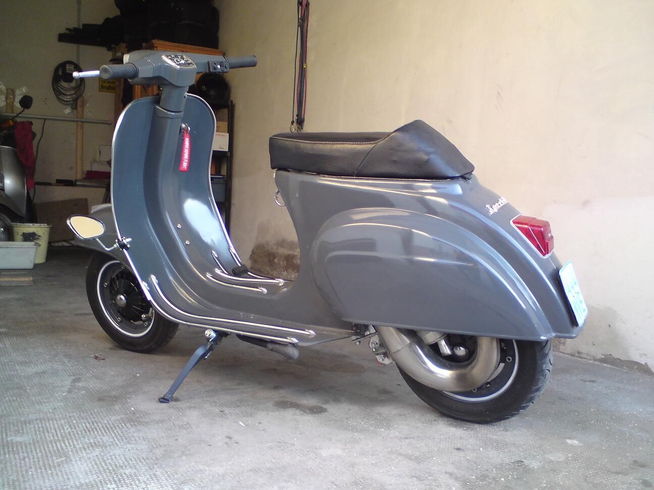

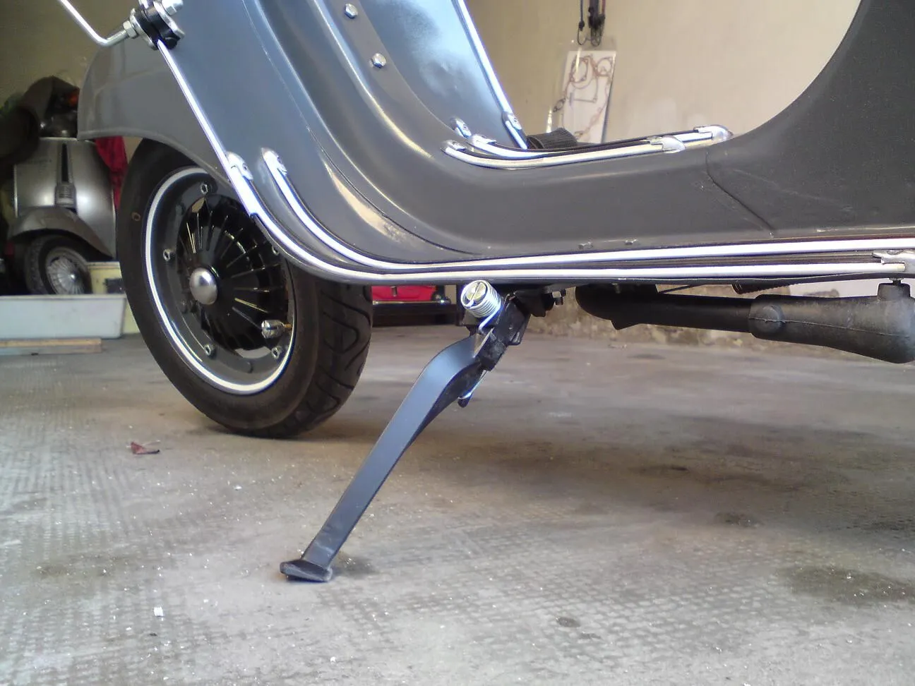

    Hab auch mal wieder was für meine graue gemacht.
    Heute kürzte ich den Seitenständer, da mir das Ding einfach zu gerade und recht unsicher Stand. Habe ca. 1,5cm aus dem Seitenständer rausgeflext. Von unten verschraubt und mit Kaltmetall "verspachtelt". Bedarf aber noch nacharbeit. Musste aber schnell gehen für die Tour morgen.
    Getriebeölwechsel machte ich grad auch, und gestern wurde unfreiwillig ein neues Kupplungsseil verbaut :wacko:

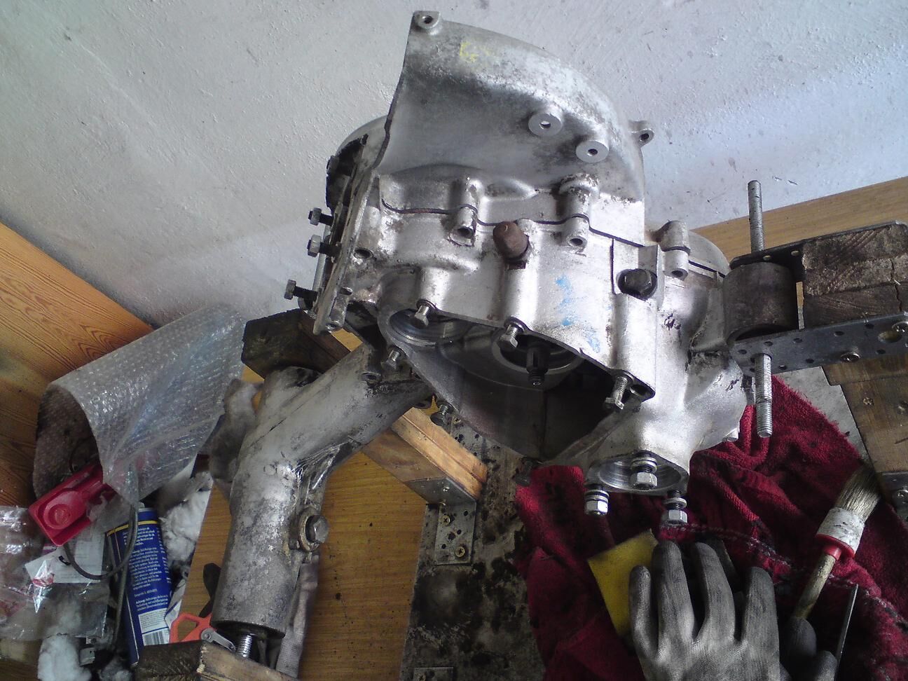

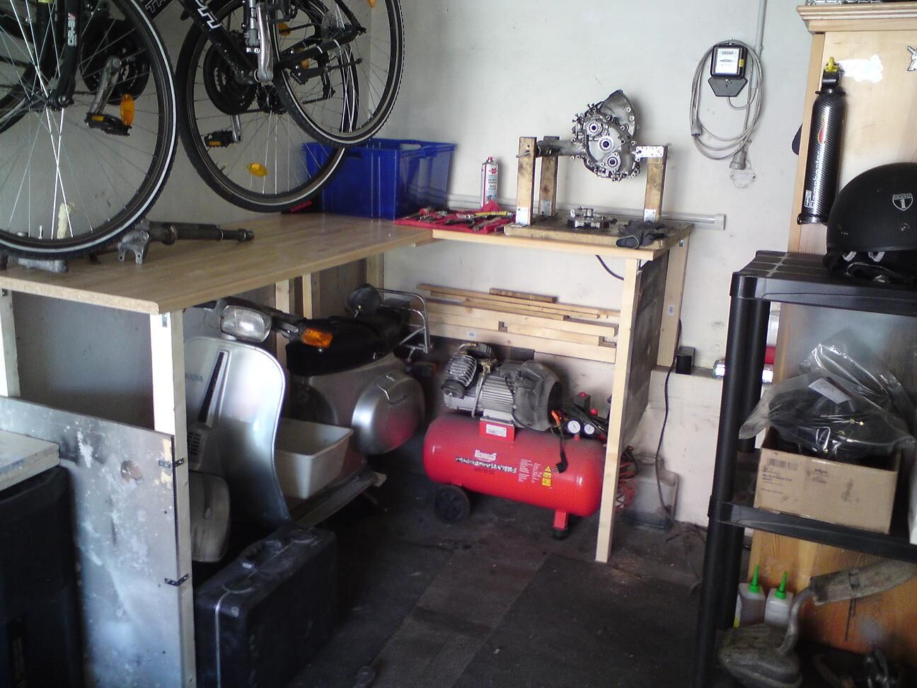

    Hab heute was gebastelt. Somit hab ich nun Arbeitsfläche geschaffen ohne dass es stört.

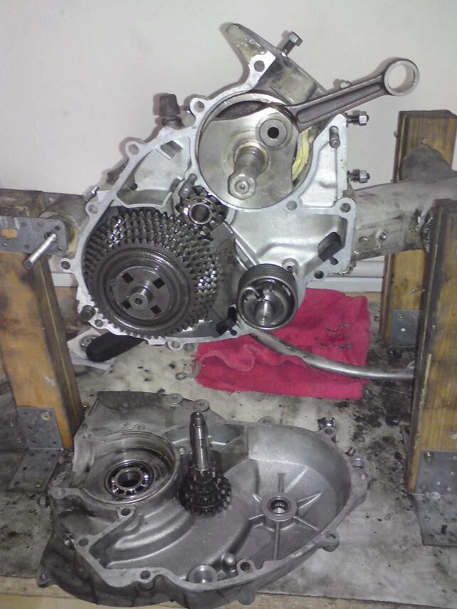

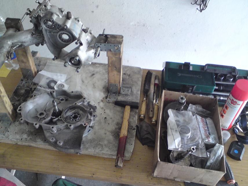

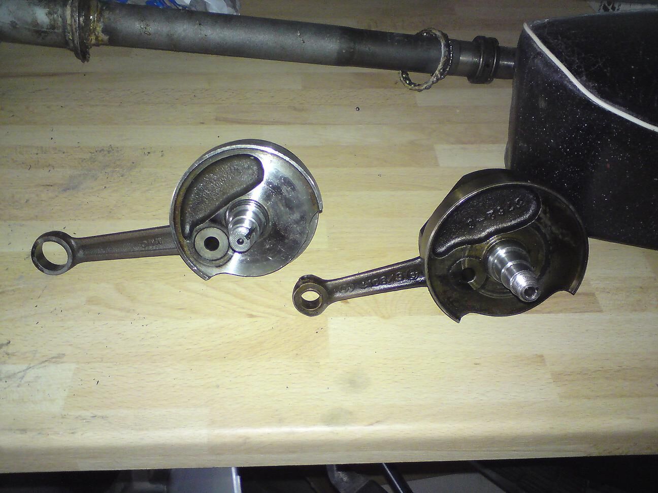

    Weiter gehts mit der anderen Spezial.
    Die alte Kurbelwelle war festgerostet, dachte ich könnte sie retten, aber leider fehlgeschlagen. Habe nun eine "neue" Kurbelwelle ergattert (hier ein Dankeschön an Spike05). Diese scheint aber eine Rennwelle zu sein, kann ich diese trotzdem bei nem originalen Zylinder verbauen? bringts was? (darum gehts mir aber nicht) Soll halt einfach wie ne originale Spezial50 laufen.
    recht die defekte alte / links die "neue" KuWe
    Meine Vespa Special 244ccm

    Südliches Oberbayern
    • May 28, 2009 at 20:19
    • #697
    ich erkenns nicht so ganz genau.. aber die hat doch längere steuerzeiten ...
    INN-TEAM
    Sektion Rosenheim
  • dark_vespa
    muffi_darky
    28,720
    5,574
    Kleinblechverstümmler
    • May 28, 2009 at 21:21
    • #698
    Sieht mir nach Mazzuwelle aus, kannste genauso verbauen, große Leistungssprünge brauchste allein auf Grund der Welle nicht erwarten.

  • Labelsucker
    1,224
    18,954
    3,260
    Vespa Club Regensburg
    • May 28, 2009 at 21:49
    • #699
    Okay, wie gesagt ich will ja nicht dass sie Leistungszuwachs hat. Denn sie wird vmtl. wenn sie fertig ist vercheckt. :-7

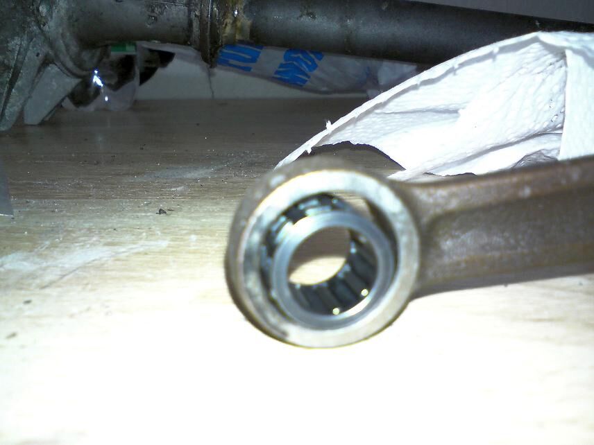

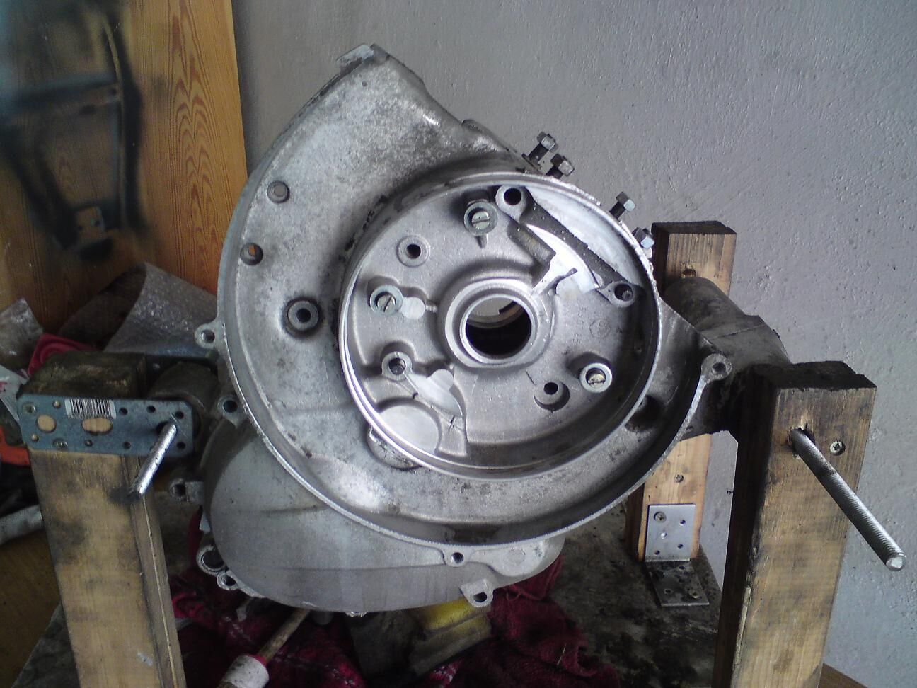

    hab mir heute "blind" ein Pleuellager für ne V50 gekauft, da ich dachte dass es nur eine größe gibt. Tja Pustekuchen. Das Lager ist zu klein. Nun kann ich schauen wo ich das passende herbekomme.
    Zumindest ist schon fast der Motor wieder fertig zusammengesetzt. Die Kupplung muss noch rein. Sollte ich die Kupplungsbeläge erneuern, weiß nämlich nicht wie alt die schon sind, auf jeden Fall aber schon 10 Jahre. Besser wärs oder?.
