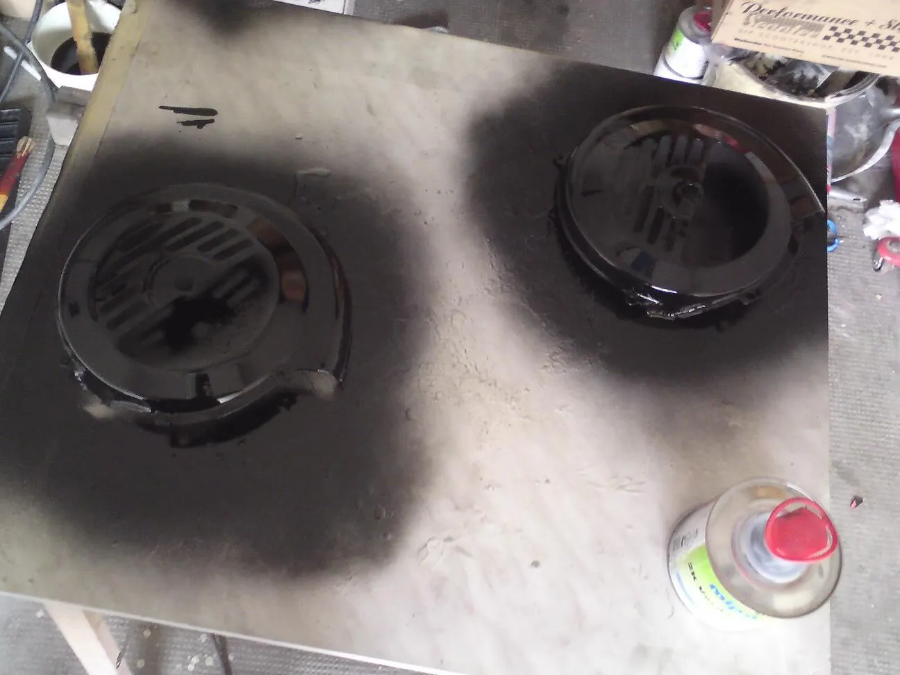

Hab mich wieder dazu entschlossen die Lüfterradabdeckung in schwarz zu lackieren (Tiefschwarz).

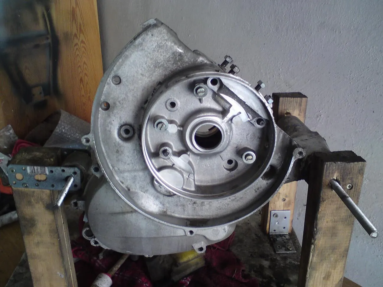

Weiter gehts mit der anderen Spezial.
Die alte Kurbelwelle war festgerostet, dachte ich könnte sie retten, aber leider fehlgeschlagen. Habe nun eine "neue" Kurbelwelle ergattert (hier ein Dankeschön an Spike05). Diese scheint aber eine Rennwelle zu sein, kann ich diese trotzdem bei nem originalen Zylinder verbauen? bringts was? (darum gehts mir aber nicht) Soll halt einfach wie ne originale Spezial50 laufen.
ich erkenns nicht so ganz genau.. aber die hat doch längere steuerzeiten ...
Sieht mir nach Mazzuwelle aus, kannste genauso verbauen, große Leistungssprünge brauchste allein auf Grund der Welle nicht erwarten.
Okay, wie gesagt ich will ja nicht dass sie Leistungszuwachs hat. Denn sie wird vmtl. wenn sie fertig ist vercheckt. ![]()
