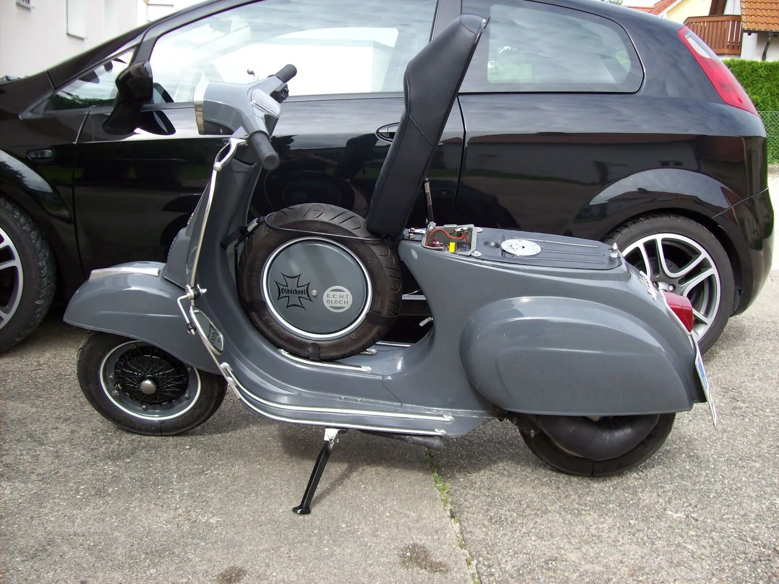

    Sitzbanklifter wieder drin.
    nur noch mein Benzin-Zufuhr-Problem in Griff bekommen.
    Und u.U. nen unter Halter fürn Lifter fräsen. Aktuell mit 2 Winkeln gelöst

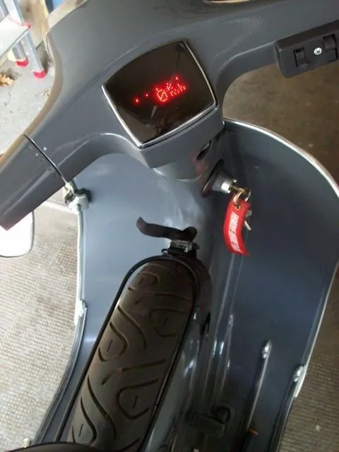

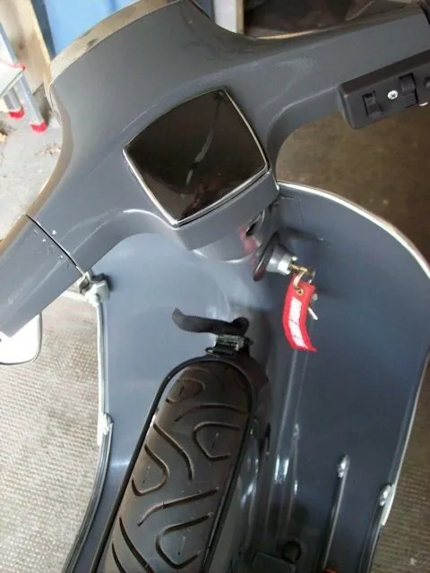

    Und da ich nie aufhören kann zu basteln, habe ich heute das Tachoglas eingefärbt, da mir das Pseudo-Carbon nicht so dolle gefallen hat. (beim Pola abgeguckt :D )

    der ganze roller ist einfach nur ein taum :love:
    vorallem der tacho ist echt klasse 2-)
    wenn ich bei dem ding nur keine batterie bräuchte(und somit meine ganze parmakit verkablung umbauen müsste) wäre ich auch schon schwach geworden :thumbup:
    edith:
    vlt. hab ichs auch überlesen, aber wie schaltet sich der tacho den ab bzw. aus??
    hat der so einen automatischen ein/ausschalt mechanismus wie bei einem fahrradtacho oder hast du da nen extra schalter oder sowas in der art drin??
