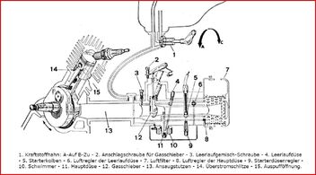

Was is des für ein Teil

    Hi hilft Dir das weiter ?

    Auf welche Frage?
    • September 23, 2008 at 14:29
    Huich, da war die Frage wohl schneller weg als ich geschrieben hatte. Da war ein Bild; Vergaser Einlassseite mit der Frage nach dem zu sehenden Düsenstock.

    • September 23, 2008 at 14:38
    Paichi
    Schau mal wer den Beitrag erstellt hat ;)
    Die frage war: Was is des für ein Teil

    • September 23, 2008 at 14:59
    es ging um dieses teil welches durch den Pfeil markiert wird
    [Blockierte Grafik: http://ug3.kwick.de/ug/0109/2339/53009909_full,r,470x470.jpg]

    • September 23, 2008 at 15:27
    Das ist nurn Röhrchen in Einheitsgröße. Unten in der Schwimmerkammer wird in dieses die Hauptdüse geschraubt, Größe bei Originalsetup sollte ~65 sein.
    Das war doch die Frage, richtig? :thumbup:

    • September 23, 2008 at 15:49
    jup danke ...
