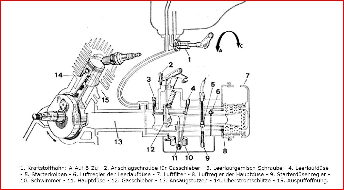

    es ging um dieses teil welches durch den Pfeil markiert wird
    [Blockierte Grafik: http://ug3.kwick.de/ug/0109/2339/53009909_full,r,470x470.jpg]
  • alexhauck
    17,408
    3,417
    SHA
    reiner Internetrollerfahrer
    • September 23, 2008 at 15:27
    Das ist nurn Röhrchen in Einheitsgröße. Unten in der Schwimmerkammer wird in dieses die Hauptdüse geschraubt, Größe bei Originalsetup sollte ~65 sein.
    Das war doch die Frage, richtig? :thumbup:
