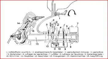

Huich, da war die Frage wohl schneller weg als ich geschrieben hatte. Da war ein Bild; Vergaser Einlassseite mit der Frage nach dem zu sehenden Düsenstock.

es ging um dieses teil welches durch den Pfeil markiert wird
[Blockierte Grafik: http://ug3.kwick.de/ug/0109/2339/53009909_full,r,470x470.jpg]
Das ist nurn Röhrchen in Einheitsgröße. Unten in der Schwimmerkammer wird in dieses die Hauptdüse geschraubt, Größe bei Originalsetup sollte ~65 sein.
Das war doch die Frage, richtig? ![]()
jup danke ...
