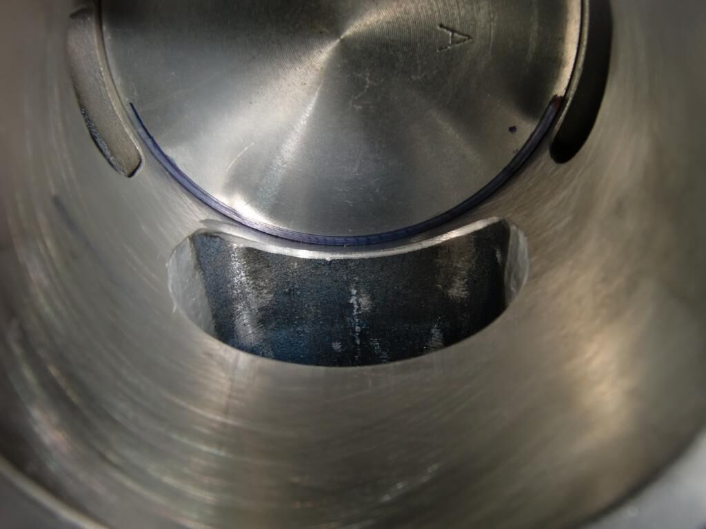

    so hier mal bilder vom zylinder, beim ass muss noch geschweißt werden wollte heute noch ein wenig optimieren und bin durch gebrochen. :love:
    ist der abstand vom Ok kolben bis zur Uk auslass i.o.?

    steuerzeiten?
  • Basti_MRC
    • February 20, 2010 at 23:38
    • #1,307
    128/190/31

    klingt ja ganz gut
    zu dem durchbruch: wenns ganz durch ist, würde ich die oberfläche mit nem spitzen kleinen fräser anrauhen, entfetten und mir flüssigmetall aufkleben. aluguss ist superscheisse zu schweißen, vor allem wenn das loch schon drin ist.

    Würd den Durchbruch auch mit Kaltmetall behandeln. Das material da ist sau dünn....

    Schweißen geht schon, nur ist einfach auch die Frage, wie sich der Zylinder auf die einwirkende Wärme einstellen kann.
    Könnte mir vorstellen, dass sich da das Material verziehen könnte, oder wolltest Du eh neu honen und beschichten lassen?
    Sollte mit Kaltmetall gehen, muss man halt ab und an ein Auge drauf werfen.

    Öh ... ich hat das nun So verstanden das er am "ASS" Ansaugstußen.... Kupplungsseitig durchgebrochen ist.
  • Basti_MRC
    • February 21, 2010 at 10:48
    • #1,313
    nee ist am ass durchgebrochen richtung kulu, werde es schweissen lassen, das macht ein kumpel der damit viel erfahrung hat

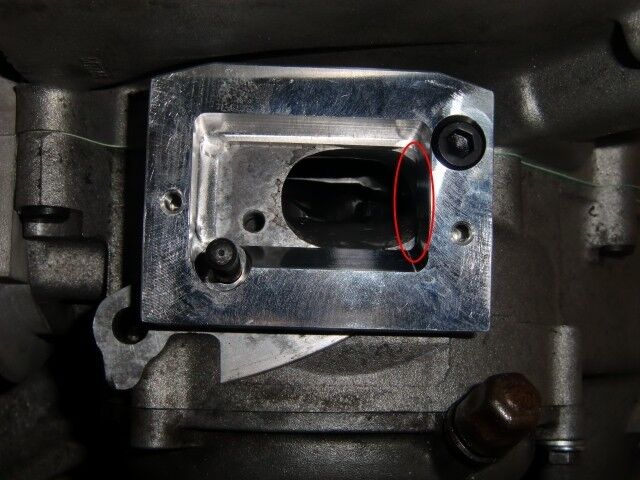

    hier mal nur ein vergleich
    der einlass wurde wie schon bekannt als erstes auf mmw1 angepasst, hier schonmal ein bild mit dem s&s im unangepassten zustand.
    und gleich dazu eine frage, ganz rechts ist eine kante enstanden was mach ich da am besten auch mit aufschweissen lassen?
