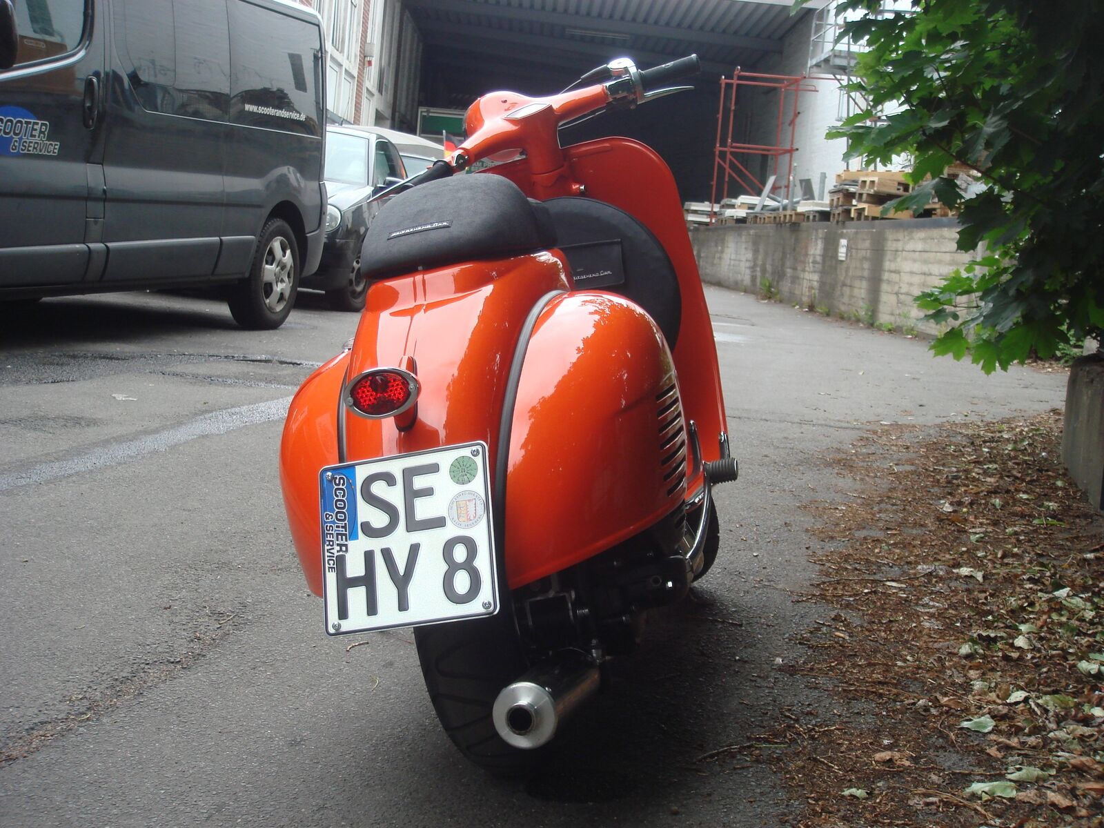

    Herrschaften, es ist fertig!
    Bauratabnahme erledigt, alles eingetragen, zugelassen und sie rennt wie eine Wildsau.
    Ein paar Kleinigkeiten sind noch hinzugekommen:
    Innenliegenes Sitzbankscharnier mit virtuellem Drehpunkt
    Vor der Konstruktion habe ich mich ewig gedrückt, und so ist es dann auch zuletzt fertig geworden.
    Sitzbank und Reserveradbezug sind vom Hamburger Haus und Hof Sattler "weitgehend gar" gefertigt worden und er hat sich mal wieder selbst übertroffen. In der Reserveradabdeckung ist eine Paspeltasche eingenäht. Danke, Alex!

    Geile Scheisse 8o Und kein Bezug drauf?
    Dieses Toppic kenn ich ja noch garnicht!

    • #120
    Wie? Kein Bezug drauf? Die komplette Bank ist bezogen.
