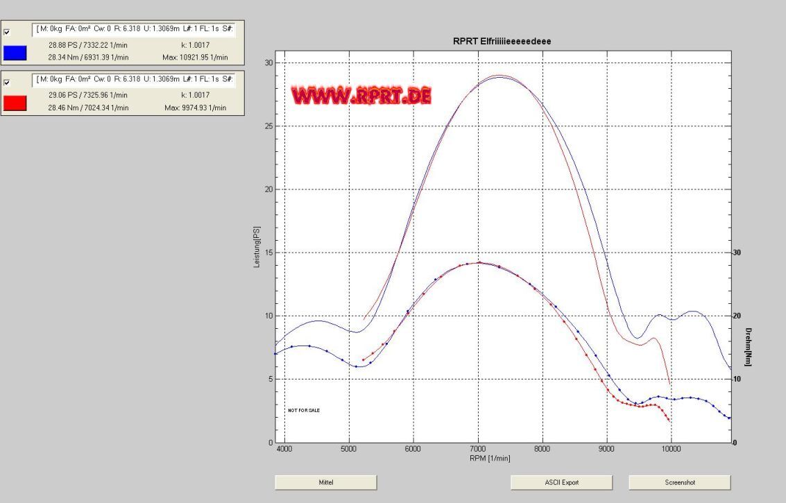

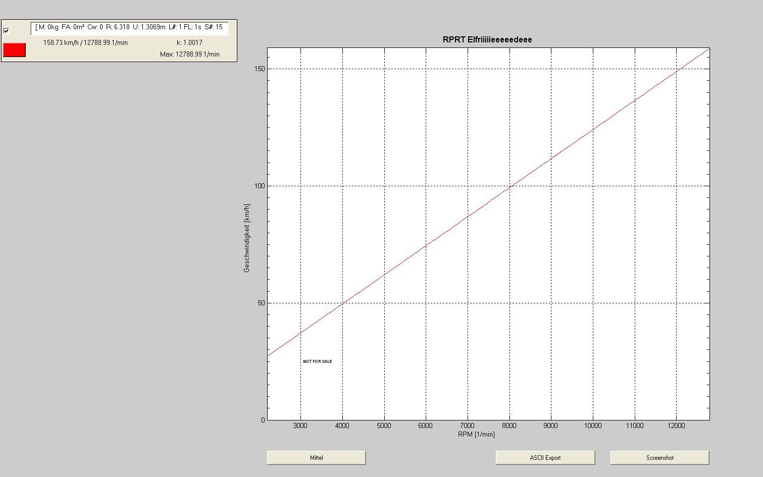

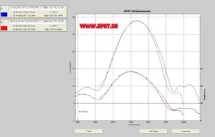

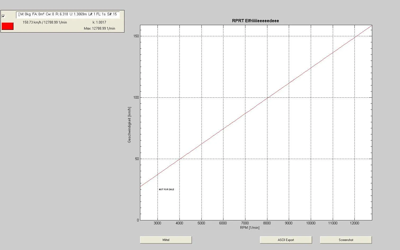

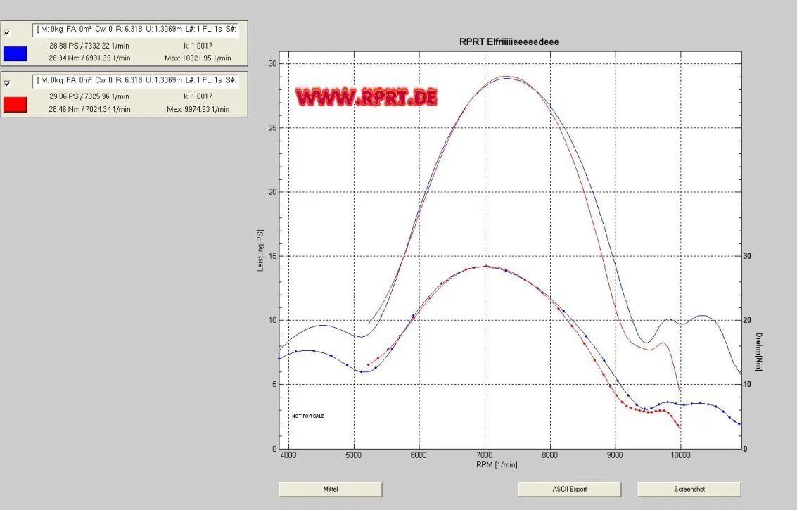

    Na dann poste ich hier jetzt mal Elfriedes Drehschieber setup:
    80iger Motorblock vom Kobold ein wenig bearbeitet
    Drehschieber etwas verlängert
    60iger Lippenwelle
    M1X bearbeitet
    Ansaugstutzen Marke Eigenbau
    36iger Keihin PWK mit man. schaltbarem elektr. Powerjet
    Atom Drehmoment Backfisch
    130 / 194
