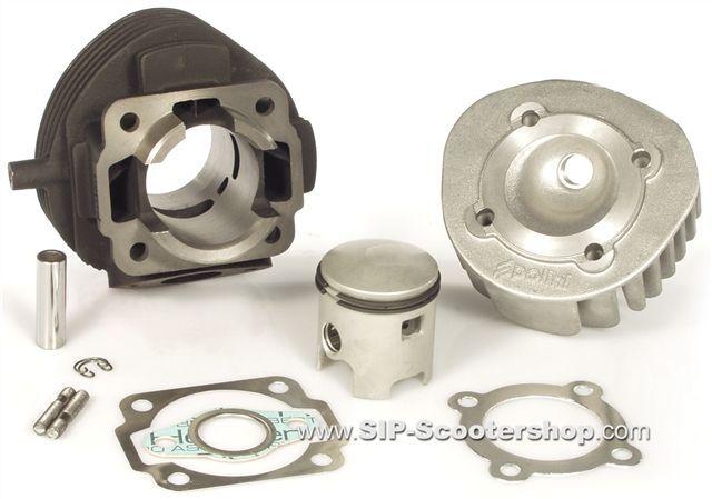

    montier bald meinen neuen racing zylinder und muss auch den kopf noch draufschrauben hab aber eine dichtung dabei. ist es nötig die schrauben mit nen drehmomentschlüssel anzuziehen ? geht dohc normal auch so oder net ?

    @ black: Und du bist dir sicher das das 'ne Kopfdichtung ist? Ich möchte wetten das du eher 'ne neue Fußdichtung dabei hast. Die ist nämlich an der Vespa vorgesehen. Mit einer Kopfdichtung arbeitet man bei Smallframetuning nur bei Zylindern ab 130cm³ in Zusammenspiel mit einer Langhubwelle!

    • March 15, 2007 at 21:20
    Also wenns das 75ccm racing kit von polini ist ist ne Fuß u. Kopfdichtung dabei
    beim Einbau mußte darauf achten das du dichtung richtig rum reinmachst.

    • March 15, 2007 at 23:40
    also bei mir waren 3 dichtungen dabei wie auf dem bild von "vespa schrauber"
