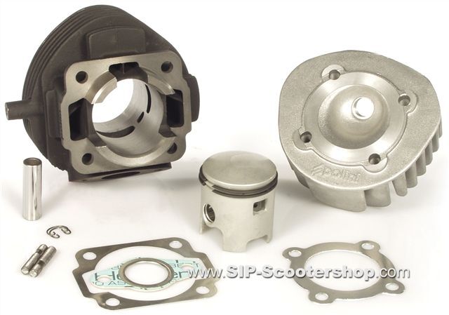

  • also bei mir waren 3 dichtungen dabei wie auf dem bild von "vespa schrauber"
    @ zoo willst du dir nen drehmomentschlüssel kaufen ?
    find ich net sinnvoll für die 1-2 mal kann man sich den irgendwo besorgen.
    und ob ich mein zylinder mitn drehmomentschlüssel anzieh weis ich noch net hab eigentlich keine angst das ich des gewinde abreis so ne M7 schraube hällt schon was aus.
