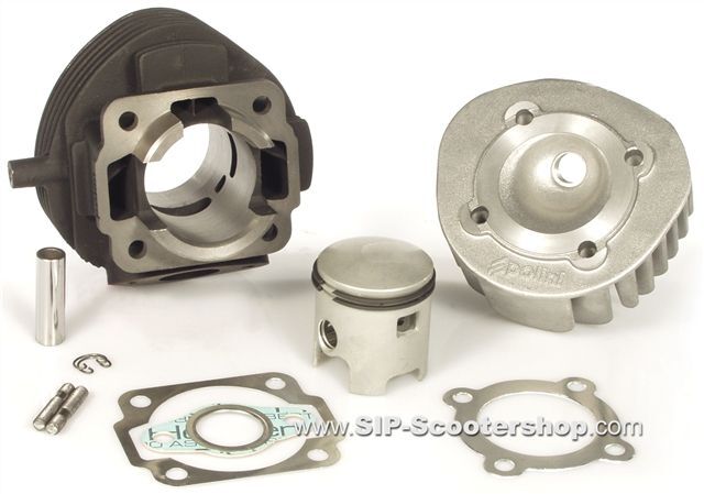

    • March 15, 2007 at 21:20
    Also wenns das 75ccm racing kit von polini ist ist ne Fuß u. Kopfdichtung dabei
    beim Einbau mußte darauf achten das du dichtung richtig rum reinmachst.

    • March 15, 2007 at 23:40
    also bei mir waren 3 dichtungen dabei wie auf dem bild von "vespa schrauber"
