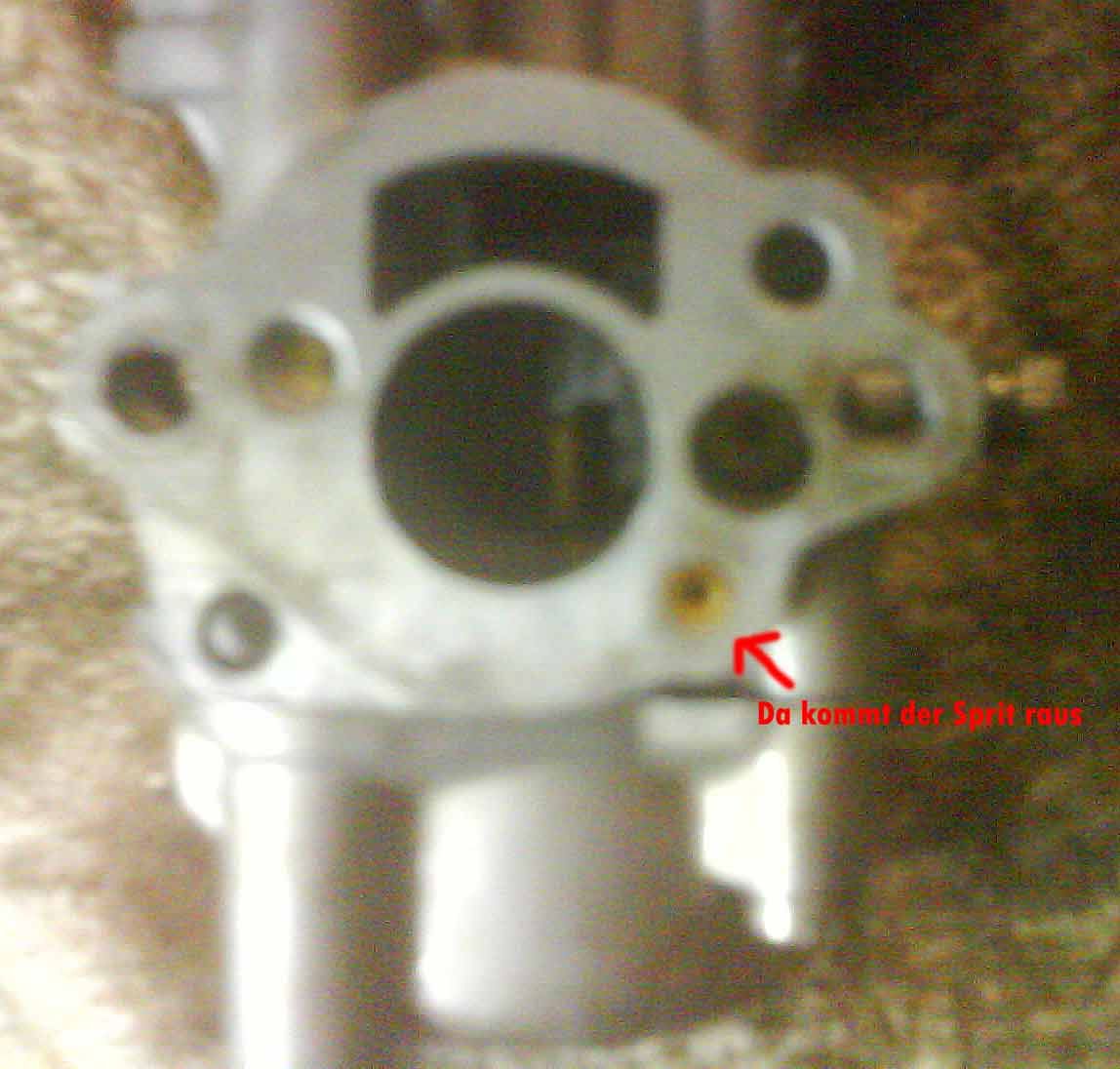

    dann habe ich den vergaser angeschlossen um mal zu gucken wo der sprit weg kommt. dabei ist mir aufgefallen das er an der seite zum luftfilter (der luftfilter war auch immer nass) bezin verliert. der sprit kam aus so einer kleine messing ider kupferhülse... ist die einzige die auf der seite angeschraubt ist. der kanal hat irgendwie eine verbindung zur hauptdüse. dann gibt es in dem kanal noch ein loch was in der schwimmerkammer liegt. dann geht es weiter zum hauptdüsenkanal.
    ich hoffe die beschreibung ist gut genug, ich habe noch ein foto mit meiner handykamera gemacht was ich allerdings jetzt nicht online stellen kann.
    Danke jetzt schon mal für die hilfe!!!

    So hier ist das Bild....
    Sorry ich hatte nur die Handykamera dabei aber zur Orientierung sollte es reichen.

    Schraub mal die seitliche Messingschraube ab und machst die mal mit Sprit sauber.
    Dann hälste nen Finger auf die Öffnung drauf wo die Messingschraube gerade eben noch dringesteckt hat, und bläst dort wo du den Pfeil auf dem Bild gemacht hast mit einem Balg Luft hindurch.

    Wofür ist diese Schraube eigentlcih? Muss man die einfach rein drehen oder kann man damit auch was einstellen?
    Wie gestern schon geschrieben habe ist ein kleines loch von diesem kanal (wo der pfeil draus ist) in der schwimmerkammer. sieht aber nicht defekt aus sondern gewollt. ich denke das es dadurch raus kommt.

    • February 2, 2007 at 10:58
    Die Schraube ist eine Luftdüse.
    Da wird nichts eingestellt, aber die und der Kanal müssen sauber sein.

    • February 2, 2007 at 11:12
    Ich habe gestern den ganzen Vergaser sauber gemacht.... trotzdem tropft es dort raus. Ich denke das wenn die schwimmerkammer voll ist und ich den roller stehen lasse läuft es über das kleine loch inder schwimmerkammer nach vorne zum luftfilter raus. kann es sein das die schwimmerkammer zu voll ist und es deswegen raus läuft?
