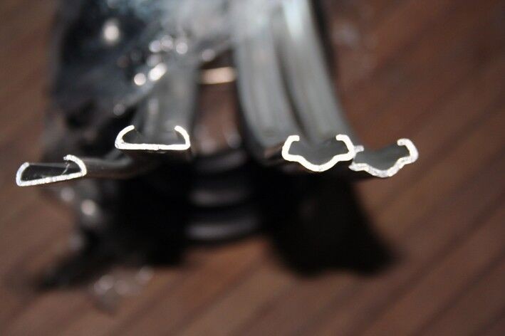

    Heute ist ( gestern erst bestellt^^) mein erstes Packet von SIP gekopmmen. Zylinder, Welle etc.
    Schaut bis auf die Trittleisten alles ganz gut aus.
    Da ist mir aufgefallen dass die beiden Stücke verschieden sind. Die sind zwar beide aus Alu, die einen jedoch poliert die anderen nicht. Zudem sind die Fassungen verschieden.
    Hier mal ein Bild... links die langen, rechts die kürzeren. Ist das normal?
    Danke für Aufklärung=)
  • Naja die Frage gerade selber beantwortet :D
    Habe sie einfach mal angehalten und gemerkt, dass da eine Fuge am aüßeren Trittblech Rand ist, die einem vorher gar nicht bewusst auffällt. Ist also alles okay :D Das Teil passt. Denke mal am Schild muss man die wohl eh was verbiegen damit keine Schlitze offen bleiben ;)

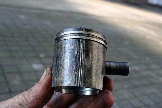

    Kolben ist ab und siehe da, es war sogar nen 50er DR verbaut. Wurd aber allerhöchste Zeit dass der rauskam.

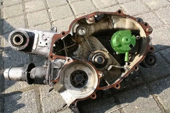

    Wie erwähnt möchste ich den Motor in Wäsche geben. Die kleine Hälfte (nenn ich mal so, ihr wisst was gemeint ist^^) ist soweit fertig. Kann ich die so lassen? Oder muss ich die Zahnräder ( n grün) auch ausbauen? wenn ja wie, denn habe gezogen und gezogen, nix bewegt^^
    genau das gleiche Problem liegt hier vor. Muss ich das ausbauen? Wenn ja wie :)

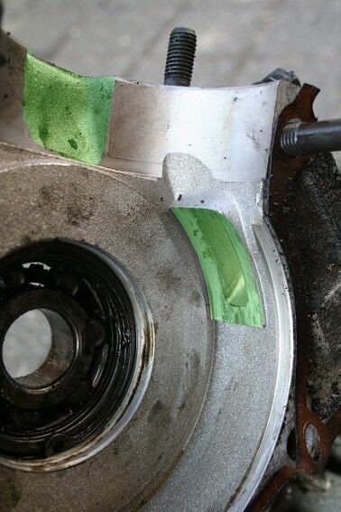

    Soo, bin ihc richtig in der Annahme, dass dies die Auslässe sind die man fräsen kann um die Leistung zu optimieren?
    Die oberen werden dem Zylinder angepasst und die an der seite etwas geöffnet? Bitte um Berichtigung =)

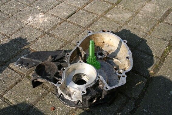

  • Hellou
    Ich bin gerade dabei die Primär auszubauen. Schaffs aber noch nicht ganz^^
    Sägering ist entfernt, Primär ist auch lose. Ich weiss dass die große Öffnung zur Antribswelle zeigen muss um sie auszubauen.
    Muss ich vorher das Lager rauskloppen? Weil hab das Gefühl das bewegt sich kein Stück. Raus muss es eh, will nur sicher gehen dass ichs richtig mache. Also hat jemand schnell nen Tip?
    Thx
  • drehn und fummeln geht mit eingebautem lager musste versuchen anzuheben so weit wie es geht und dann sollte die Achse eigentlich schon aus dem lager unten rausgehen.
    http://www.rprt.de
  • hmm bei mir fehlt da nochn ganzes Stück und stoße oben schon an... oder fehlt mir nur der richtige Winkel?
    probiers schon ne ganze Weile aber wenn du sagt es ist so... rauch ich mir eine und probiers weiter bis es raus ist :D
    aber schonmal vielen Dank für die schnelle Antwort=)
