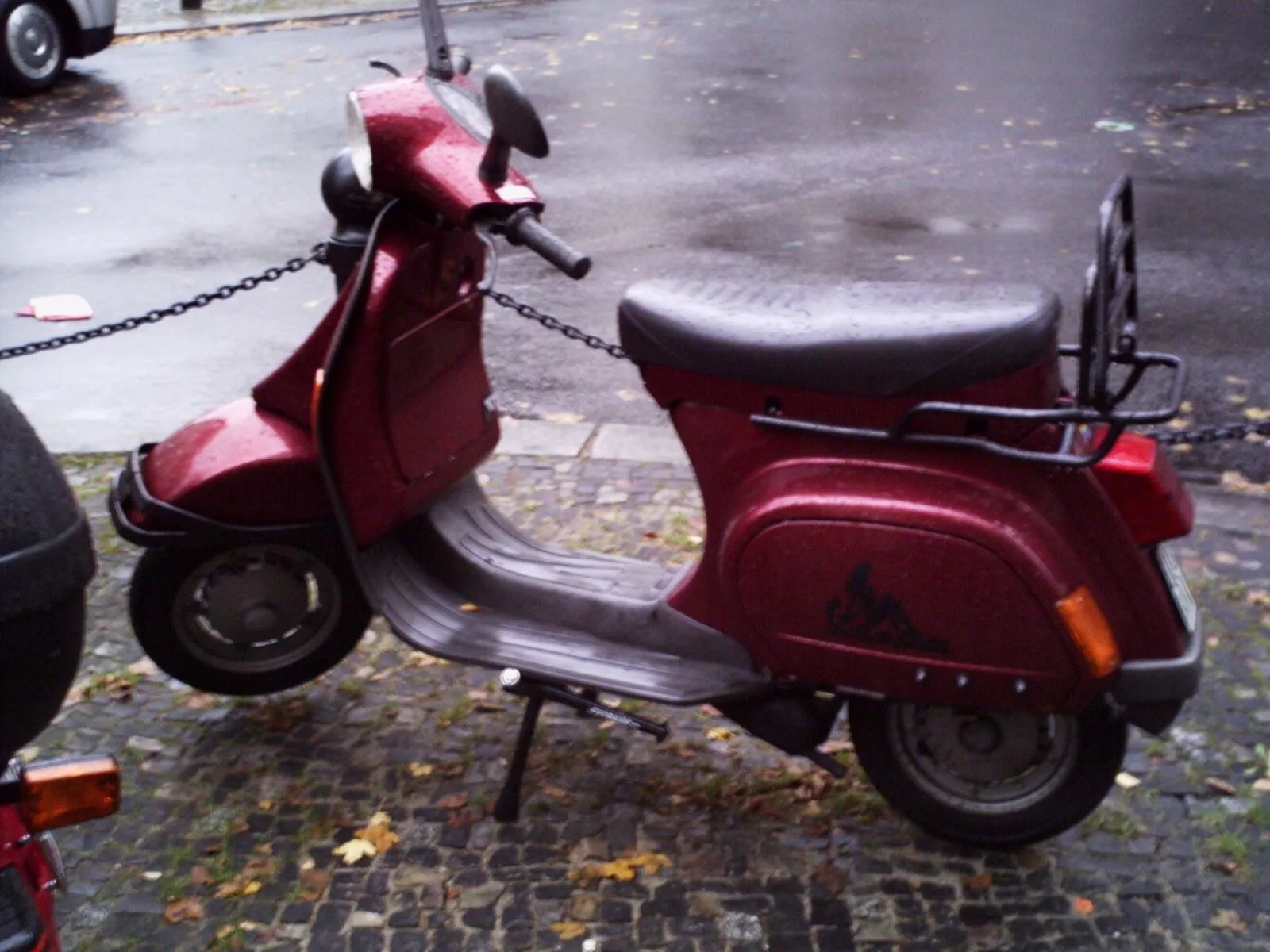

    Lambrusco: hier ein etwas älteres Bild von meinem Schätzchen. Hab den Hauptständer drangelassen und den Buzetti dazwischen gebastelt. Isn ganz schönes Gefummel, da isses gut wenn man zu zweit schraubt und jemand die Fuhre aufrecht halten oder wahlweise mal etwas kippen kann.
    Der Buzetti hat eine Stahlschiene dran, die quer von einem Rand des Trittblechs zum anderen geht. Neu kostet der so 28 Taler. Damit der nich automatisch wieder einklappen kann, hab ich die Federschnecke ausgehängt, geht ganz leicht.
    Warum macht man sowas? ich bin froh dass der Seitenständer von selbst hoch klappt. Hab übrigens an meiner V50 auch den Buzzetti von ner PK dran, in Verbindung mit dem Hauptständer. Geht ganz easy
    Da muß ich doch mal schauen...
    So ein Seitenständer ist doch echt Gold werd, aber ich muß Labelsucker doch auch Recht geben, ich bin auch froh wenn der Ständer wieder von selbst hochklappt!? :)

    den ständer den du da hast, ist aber nur für largeframe! wird also an deine traversenschraube nicht dranpassen, denn die von der smallframe ist wesentlich dünner als bei der largeframe. ich hab den damals auch montiert. allerdings habe ich mir das komplette teil, welches auf die traversenschraube geschraubt wird aus dem vollen gefräst, nur halt mit nem kleineren gewinde.
  • Duffy121
    5,917
    1,129
    dortmund
    Pk50xl2
    • March 16, 2009 at 23:05
    • #49
    zum thema buzetti sei aber erwähnt, das viel zu einem 4mm verstärkungsblech unter det buzetti platt raten, da der buzetti den hang hat das beinschild zu verbiegen....
    der buzetti lässt sich locker unter dem ori-hauptständer anbringen

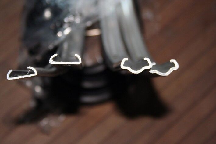

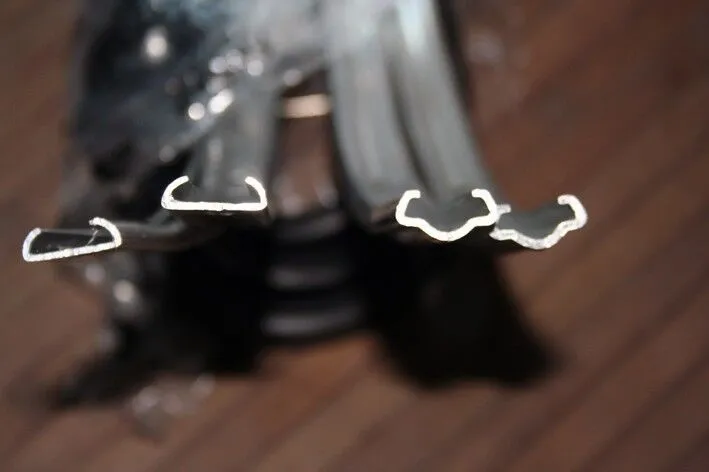

    Hoi zusammen,
    Heute ist ( gestern erst bestellt^^) mein erstes Packet von SIP gekopmmen. Zylinder, Welle etc.
    Schaut bis auf die Trittleisten alles ganz gut aus.
    Da ist mir aufgefallen dass die beiden Stücke verschieden sind. Die sind zwar beide aus Alu, die einen jedoch poliert die anderen nicht. Zudem sind die Fassungen verschieden.
    Hier mal ein Bild... links die langen, rechts die kürzeren. Ist das normal?
    Danke für Aufklärung=)

  • Jkb.Koby
    655
    120
    Haan
    Vespa PK XL1 ohne Blinker
    • March 20, 2009 at 18:41
    • #51
    Naja die Frage gerade selber beantwortet :D
    Habe sie einfach mal angehalten und gemerkt, dass da eine Fuge am aüßeren Trittblech Rand ist, die einem vorher gar nicht bewusst auffällt. Ist also alles okay :D Das Teil passt. Denke mal am Schild muss man die wohl eh was verbiegen damit keine Schlitze offen bleiben ;)

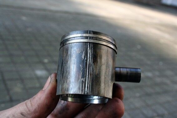

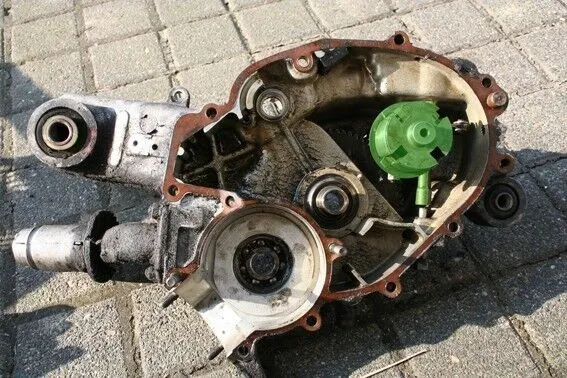

    So, heute letzte Klausur vor den Ferien geschrieben. Geiles Wetter also ab vor die Tür gesetzt und geschraubt =)
    Motor ist gespalten und habe soweit ich konnte alle Teile ausgebaut (Gänge, Kicker etc.). Allerdings bekomme ich erst heute Abend eine Sprengringzange mit denen ich die restlichen Lager und Übersetzungen ausbauen kann (den einen hab ich so geöffnet bekommen)
    AAhh, ist nen geiles Gefühl wenn man Sachen endlich mal selber sieht von denen man bisher nu gelesen hat *fg*
    Im Kopf ordnet es sich langsam. Wollt euch nur an meiner Freude teilhaben lassen klatschen-)

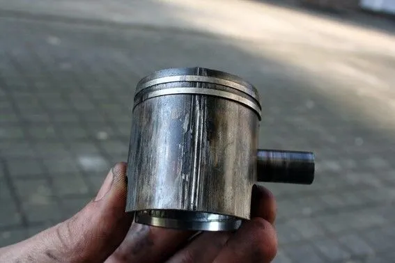

    Kolben ist ab und siehe da, es war sogar nen 50er DR verbaut. Wurd aber allerhöchste Zeit dass der rauskam.

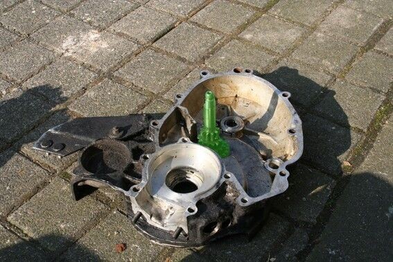

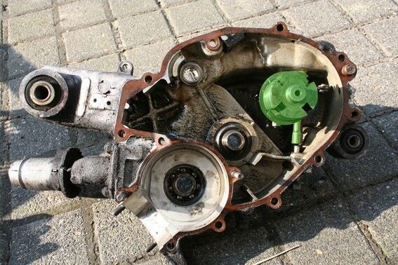

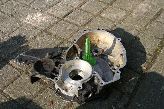

    Wie erwähnt möchste ich den Motor in Wäsche geben. Die kleine Hälfte (nenn ich mal so, ihr wisst was gemeint ist^^) ist soweit fertig. Kann ich die so lassen? Oder muss ich die Zahnräder ( n grün) auch ausbauen? wenn ja wie, denn habe gezogen und gezogen, nix bewegt^^
    genau das gleiche Problem liegt hier vor. Muss ich das ausbauen? Wenn ja wie :)

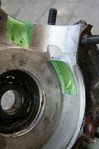

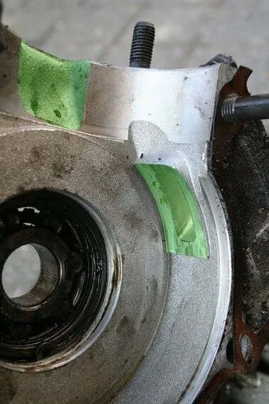

    Soo, bin ihc richtig in der Annahme, dass dies die Auslässe sind die man fräsen kann um die Leistung zu optimieren?
    Die oberen werden dem Zylinder angepasst und die an der seite etwas geöffnet? Bitte um Berichtigung =)
    Bis dahin, genießt das Wetter *g*
    LG Koby
