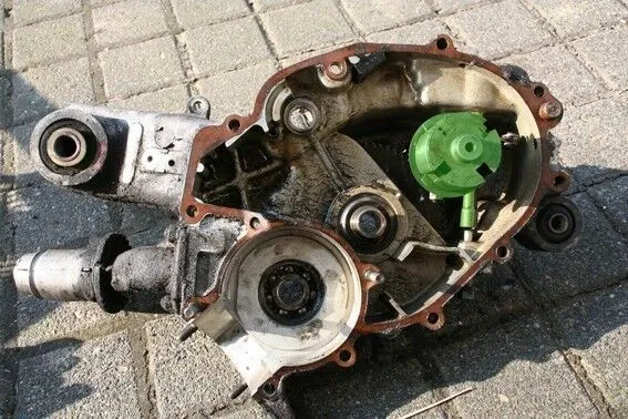

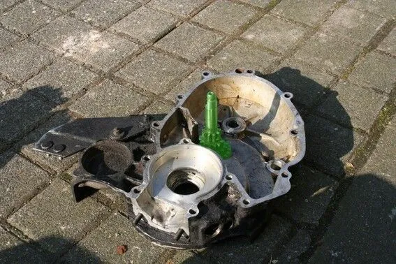

    So, heute letzte Klausur vor den Ferien geschrieben. Geiles Wetter also ab vor die Tür gesetzt und geschraubt =)
    Motor ist gespalten und habe soweit ich konnte alle Teile ausgebaut (Gänge, Kicker etc.). Allerdings bekomme ich erst heute Abend eine Sprengringzange mit denen ich die restlichen Lager und Übersetzungen ausbauen kann (den einen hab ich so geöffnet bekommen)
    AAhh, ist nen geiles Gefühl wenn man Sachen endlich mal selber sieht von denen man bisher nu gelesen hat *fg*
    Im Kopf ordnet es sich langsam. Wollt euch nur an meiner Freude teilhaben lassen klatschen-)

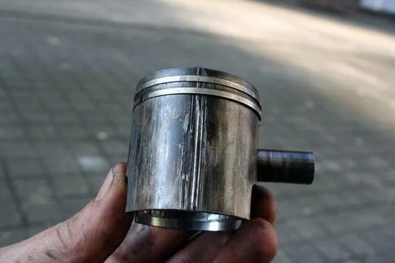

    Kolben ist ab und siehe da, es war sogar nen 50er DR verbaut. Wurd aber allerhöchste Zeit dass der rauskam.
    Wie erwähnt möchste ich den Motor in Wäsche geben. Die kleine Hälfte (nenn ich mal so, ihr wisst was gemeint ist^^) ist soweit fertig. Kann ich die so lassen? Oder muss ich die Zahnräder ( n grün) auch ausbauen? wenn ja wie, denn habe gezogen und gezogen, nix bewegt^^
    genau das gleiche Problem liegt hier vor. Muss ich das ausbauen? Wenn ja wie :)

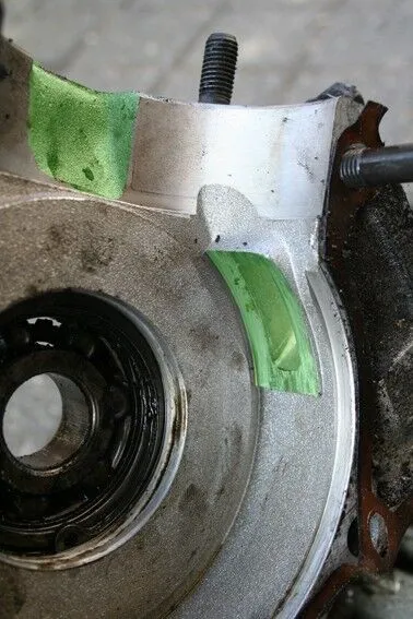

    Soo, bin ihc richtig in der Annahme, dass dies die Auslässe sind die man fräsen kann um die Leistung zu optimieren?
    Die oberen werden dem Zylinder angepasst und die an der seite etwas geöffnet? Bitte um Berichtigung =)
    Bis dahin, genießt das Wetter *g*
    LG Koby
