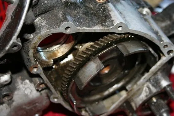

  • Wenn die Hauptwelle raus ist, geht auch das große Primärrad raus. Die Hauptwelle kannst du mit gefühlvollen Gummihammerschlägen aus dem Lager treiben, aus dem Schaltarm innen im Motor rutscht sie dann von selbst raus.
  • ich hab mir beim ersten mal auch fast die haare rausgerissen weil ich ewig nicht weiter gekommen bin und irgendwann ging es ganz ohne gewalt und kraft raus musst nur die richtige stellung finden und den richtigen winkel :D
    http://www.rprt.de
  • Hmm, sry aber irgendwie bekomm ich das nicht hin =(
    Wenn die Primär vorne so weit raus ragt setzt sie schon auf
    und hinten ist das Rohr noch so weit im Lager drin =(
    Lager rauskloppen geht ja doch nicht, unterm Primär is ja noch son Sägering *hmpf*
    Aber des muss doch klappen....
  • Ich hab doch oben geschrieben, dass erst die Hauptwelle (das Ding wo auf der einen Seite die [lexicon='Bremstrommel',''][/lexicon] sitzt und auf der anderen Seite die Ritzel) raus muss, sonst fummelst du da noch ewig ergebnislos dran rum.
  • schau da merkt man schon dass den ohne rängen nicht geglaubt wird.
    aber ist wirklich so. erst hauptwelle rauskloppen dann geht der primärkorb easy raus. vorher geht da nix jedenfalls bei mir nicht. zum tannenbaum. das was du am zweitenbild grün markiert hast. sollte eigentlich schon rausgehen. eigentlich von alleine. weil wenn du alle lager wechseln willst muss der auch raus da er ja in nem lager steckt
    mfg milan

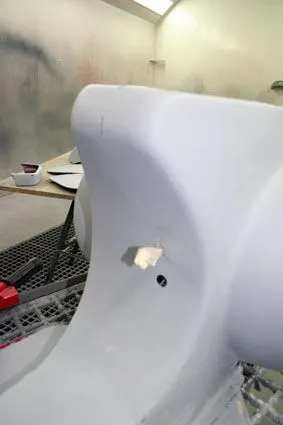

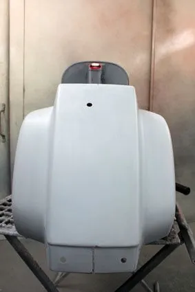

    Vespa habe ich nun komplett außeinandergebaut. Seid gestern steht sie beim Lackierer.
    Trittleistenlöcher von der Gummimatte, sowie Hupenschlitz und alte Rücklichtlöcher werden geschweißt.
    Die Hälftennaht wird gezinnt
    ja und eine neue Farbe. Dunkelgrau Metallic =)

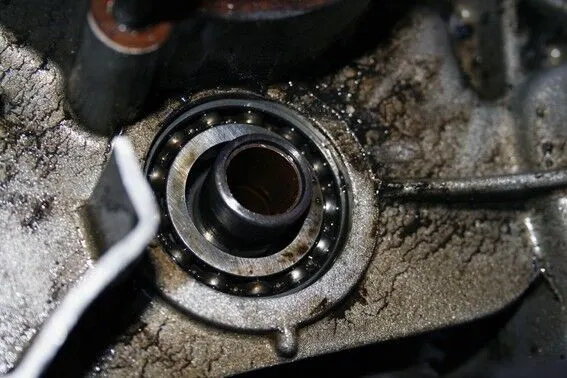

    bin gerade dabei die Nadellager auszubauen... d.h. ich probiere es.
    Arbeite mit Hitze aber es rührt sich nix. Genau wie bei dem Tannenbaum.
    Jemand noch andere Tipps?
    Habe auch shcon gelesen dass man die Lager kaputt hauen muss und diese dann einfach neu zu ersetzen.
    neue habe ich hier aber gehts nicht auch anders? =)

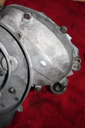

  • Ich bin frustriert....
    Beim Nagellagerausbau hat mir nen Freund meine Motorhälfte durchgeschlagen. Hatten keinen Abzieher deshalb wollten wir die Nadeln und den Rahmen zerschlagen und das ganze Teil dan raushebel. Das Endete dann in einer (für mich) Katastrophe.
    Als ich gerade die restichen Teile sortiert habe während er fröhlich hämmerte flog mir das Ding um die Ohren. Lager ist nun raus, aber der Schraubenzieher der als Meißel diente kam schön auf der anderen Seite raus *arghssssss* KFZ Mechanikern sollte man nicht trauen *zwinker*
    Naja, zumindest muss das Teil nun Alu-geschweißt werden was mich natürlich wieder nen bisschen zurückwirft im Zeitplan.
    Ist aber sonst nicht weiterhin schlimm oder??
    Oder sollte ich mir eine neue Hälfte zulegen?

  • Das wird das übliche in etwa 1-Euro-große Loch hinter dem Nadellager für die Hauptwelle sein. Schweißen ist sicher machbar, allerdings sollte das von fachkundiger Hand ausgeführt werden, um den hitzebedingten Materialverzug gering zu halten. Ansonsten passt ein neues Lager nicht mehr richtig in den Sitz und auch die ursprünglich plane Dichtfläche der Motorhälfte könnte leiden.
  • Hi,
    das Loch ist ca. 4mm groß... es war nicht ganz durchgeschlagen aber angebrochen, das Bruchstück war noch drin.
    Hätte gerne ein Bild gezeigt aber vergessen zu fotografieren weil ich es sofort zum Alu-Schweißer gebracht hab.
    Hoff ich bekomms bald wieder, dann zeig ich euchs wies geworden ist^^

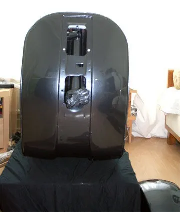

  • Haha, so meine kleine ist nach über 8 Wochen warten endlich vom Lackierer zurück... die haben wohl zwischendruch Urlaub gemacht oder so.
    Aber nach ständigem Anrufen war sie dann innerhalb weniger Tage fertig und somti steht sie fröhlich in meinem Wohnzimmer rum.
    Ist echt schön geworden =)

    Das ist die geschweiße Stelle im Nadellager. Habe sie von innen etwas ausgeschliffen sodass das Lager wieder passte. Sitzt auch sehr fest sodass ich mir da keine Sorgen mehr machen muss. Glück gehabt auch wenn es nicht mehr ganz so schön ist...
    Sie Schweißnähte habe ich zinnen lassen. Finde das clean einfach etwas schöner und wenn man schonmal dabei ist =)
    Soe schaut sie nun aus in ihrem Tenorit Grau. Sieht auf dem Foto zwar etwas dunkel aus, aber wenn Licht drauf fällt glitzert und strahlt sie in alle Richtungen =)
    Foto folgt wenn sie bald draußen steht und nicht mehr in meiner Werkstatt, ehemals Wohnzimmer =)
