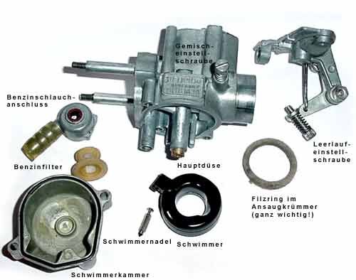

    Also ich hab eigentlich alles gemacht was du geschrieben hast, Funke ist da, sprit ist auch sauber.
    Ich hab jetzt auf irgendeiner seite gelesen das man eine filzring im ansaugkrümmer haben muß.
    Ich hab da noch nix von gehört???
    Wo soll der denn genau sitzen.????

    hmmmm das pdf kriege ich mit meiner MAC-Möhre nicht auf X(, aber zum Thema Filzring:
    der Filzring wird zwischen Ansaugstutzen und Vergaser montiert, dh. in die Vergaseraufnahme eingesetzt und bei der Montage des Vergasers, mit dem Vergaser an seinen Platz geschoben (Tipp: den Filzring mit ´nem bisschen Öl einschmieren)... :D
