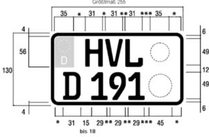

Ich habe jetzt das Kennzeichen in 18cm Breite und 20cm Höhe. Ich denke mal, dass ich das behalten darf, egal wie die Sache ausgeht. Weil... das mit den 100000 ungerechtfertigt eingenommenen Steuern überzeugt mich dann doch
Danke für die Infos! Ich glaube, die 9 Euro sind es nicht wert, dass ich mich mit Ämtern rumärgere. Immerhin kann ich so mit dem schöneren schmalen Kennzeichen fahren.

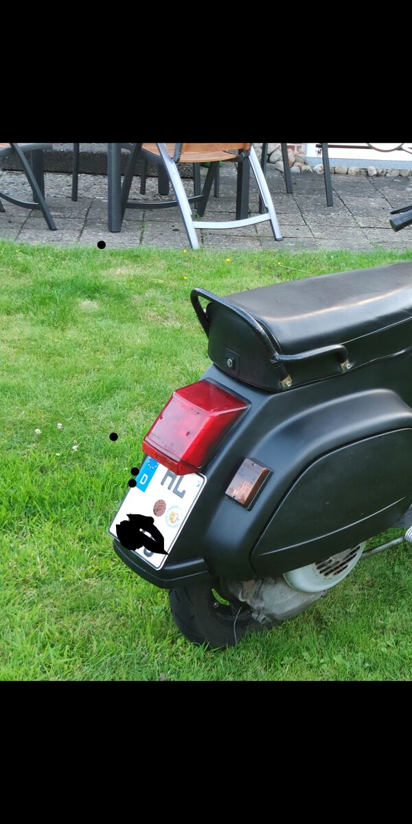

Nö, auf dem Foto ist noch das Kennzeichen des Vorbesitzers zu sehen. Der wohnt eher Richtung Stockelsdorf.
Das ist das Kennzeichen für ein Leichtkraftrad. Meine PK ist eingetragen als Kraftrad m. LB. Deshalb kann ich normale Motorradkennzeichen benutzen. Für LKR sind wirklich nur die breiten Schilder zulässig. Warum eine Vespa mal als LKR, mal als Kraftrad m. LB gilt, ist mir nicht bekannt.
Pizzablech? Das Teil ist kaum größer als das 50er Schild und passt wunderbar unter das Rücklicht.
