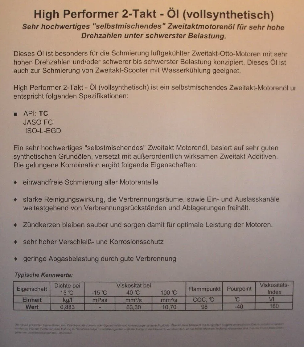

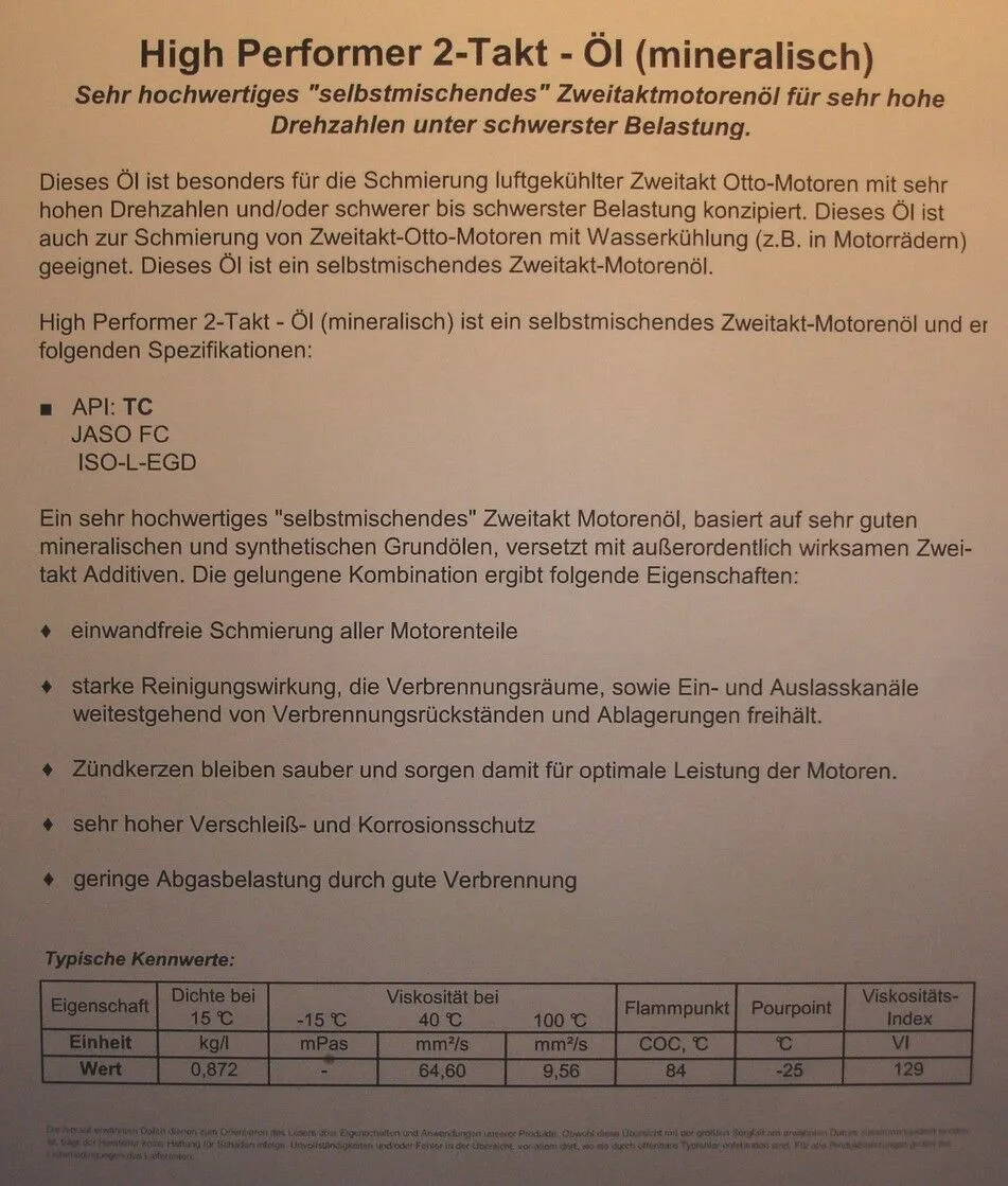

Sieht dann neben all dem Blabla in etwa so aus
Anhand von Eckwerten wie Flammpunkt,Viskosität und Öldichte kann man die Öle Qualitativ schon ganz gut vergleichen.
Das ist natürlich nur die halbe Miete siehe Wiki
Trotzdem hier mal der vollsynthetische Pedant der gleichen Firma
Ob die relativ geringe Abweichung einen Preisaufschlag von ca. 40 % rechtfertigt überlasse ich mal dir.
Mit knapp 5 Talern bei 20 Liter Abnahme ist der Preis immer noch sehr niedrig.
